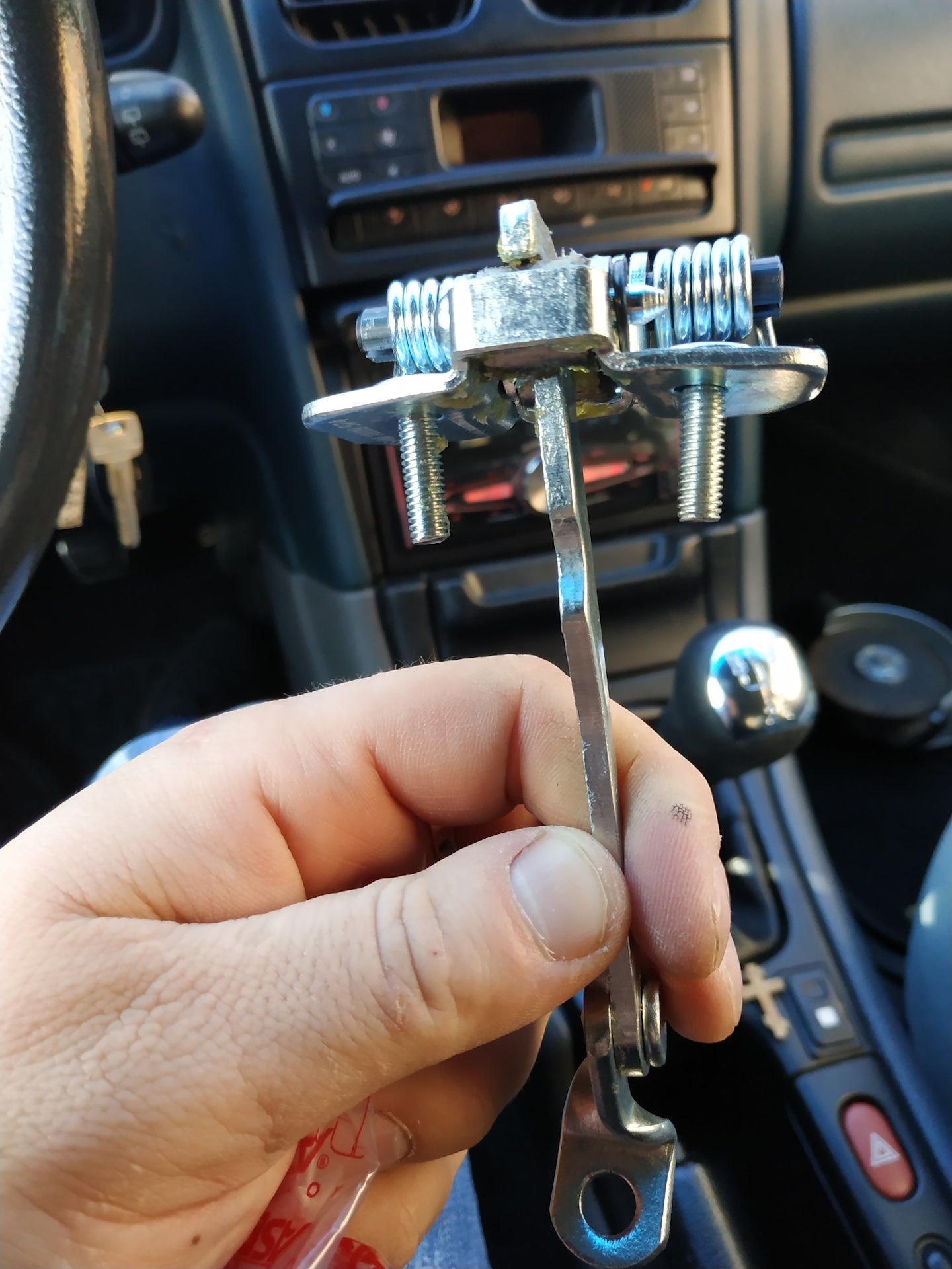

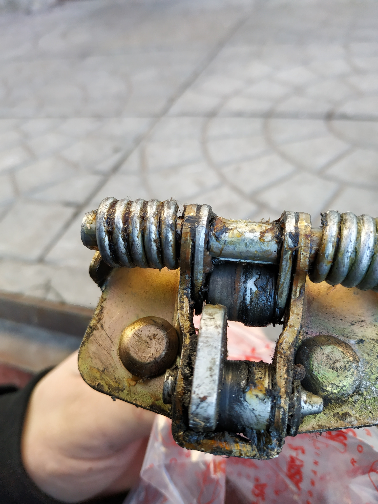

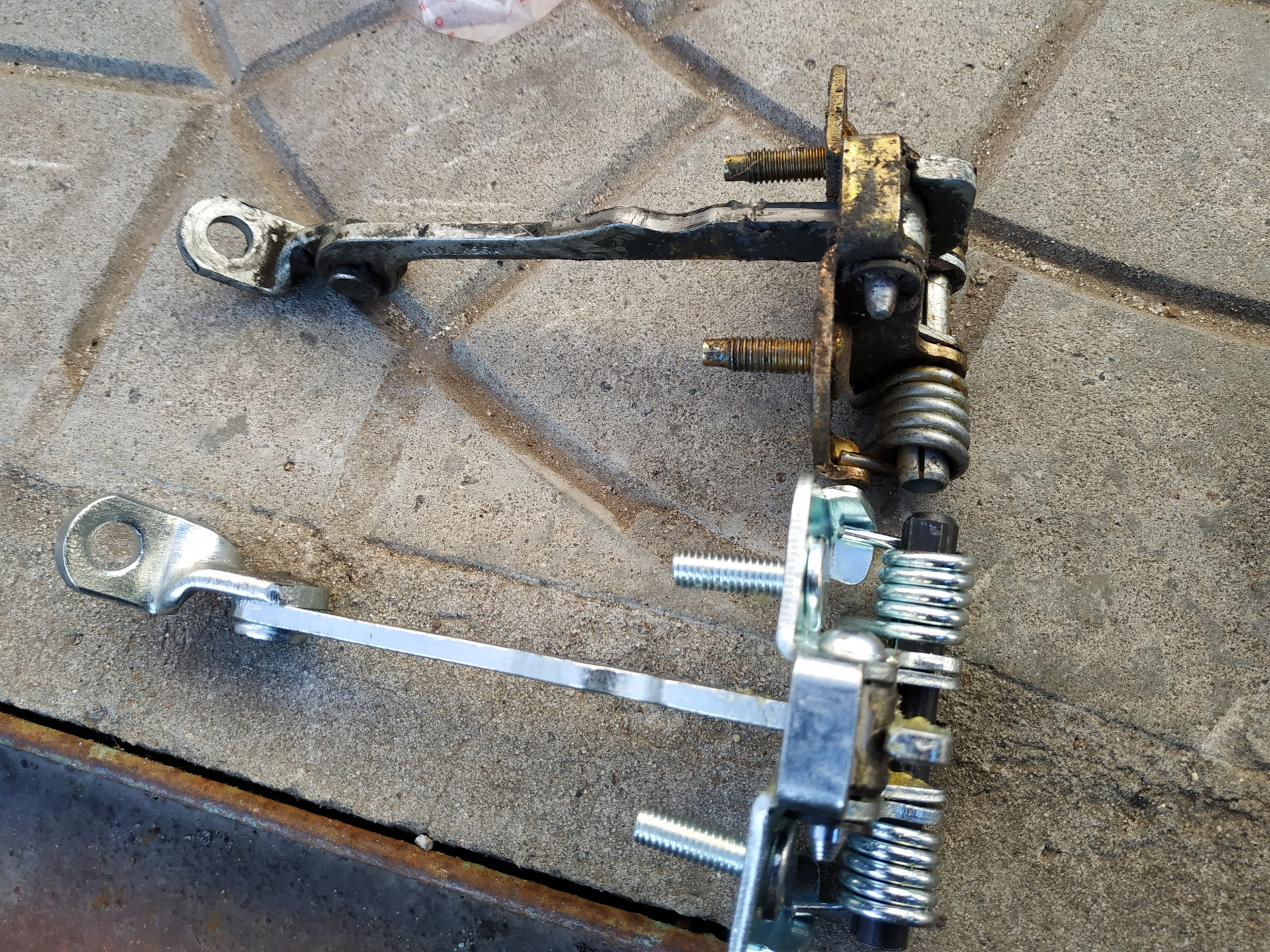

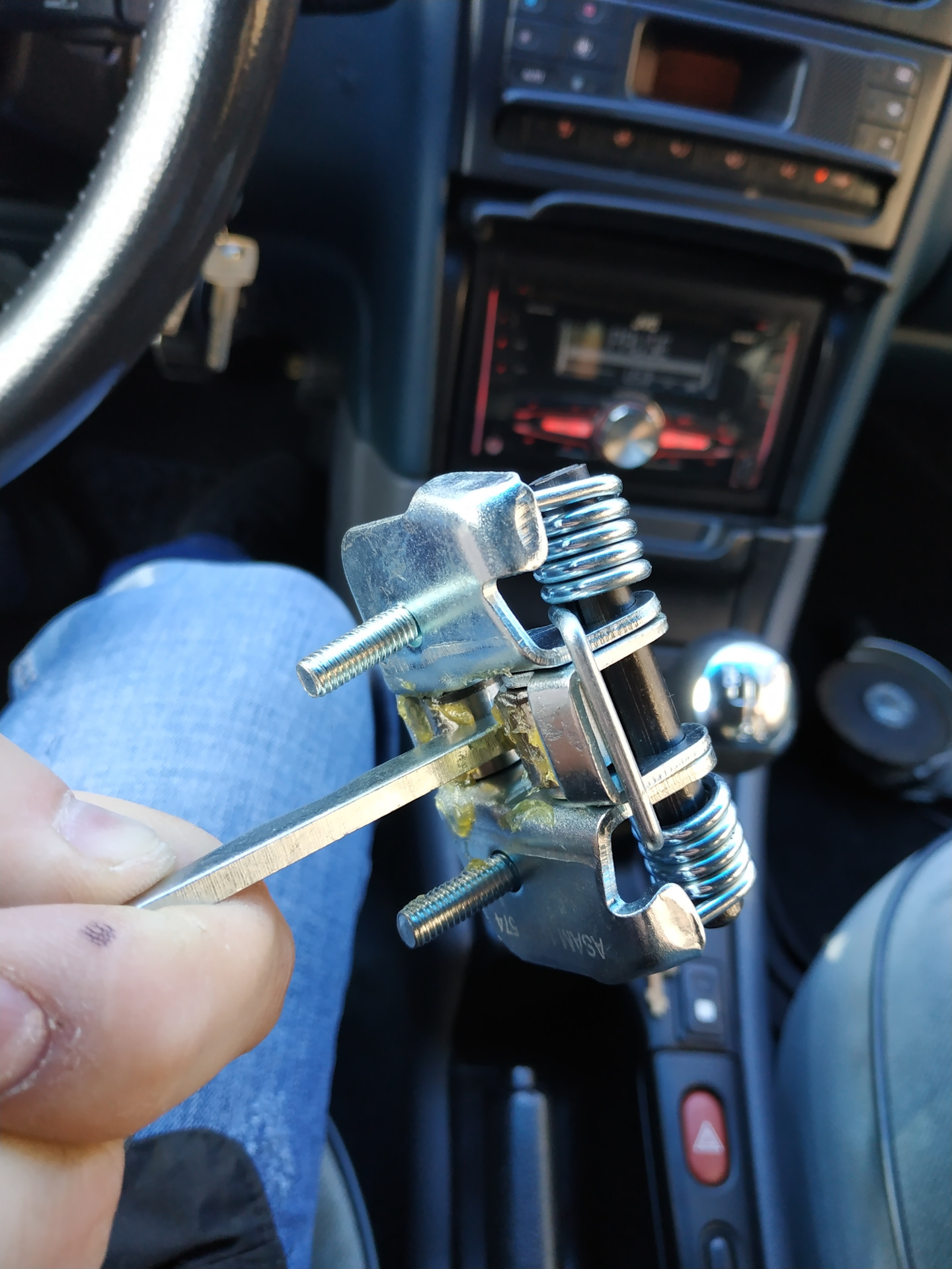

Заменил механизм целиком. Не захотел менять втулки, т.к не люблю разбирать конструкции, никода их не видя и не держа в руках. Но теперь, при снятом старом фиксаторе все понятно, можно и попробовать. Новый работает четко, тихо. Дверь фиксируется жёстко, по крайней мере фиксируется конкретно в 2 положениях. На старом плавнее. Выемку можно было чуть спилить, ну да ладно. Не суть. Поставил с Логана. По размерам и т д 1в1.

А как угол распахивания с логановским фиксатором?
Точно такой. Они одинаковые. Просто выямки глубже в новом и фиксация дверей жёстче
