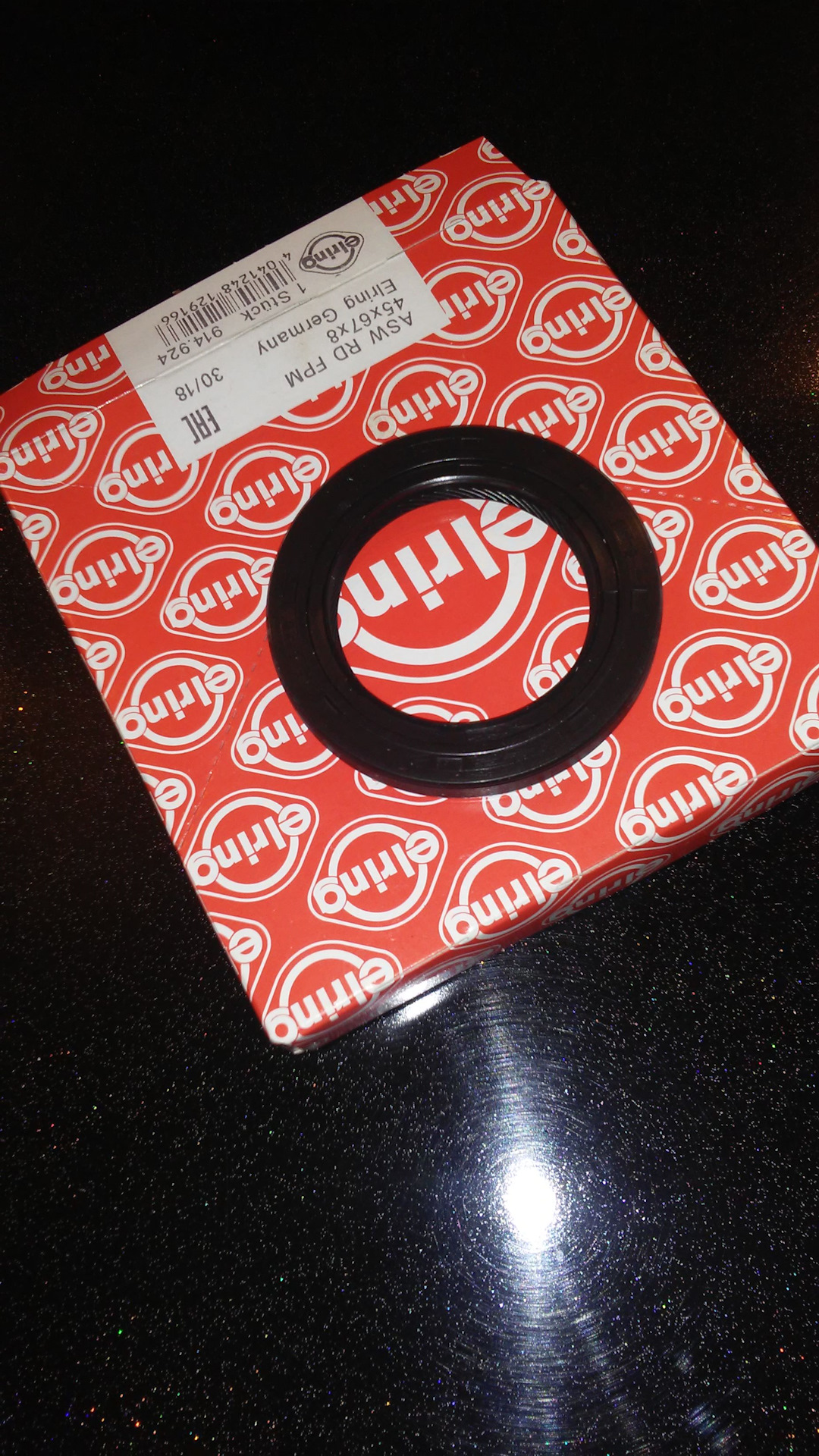

Поменяли на месте, благо дел там на 5 минут. Завожу машину и тут опять у меня ступор… всё крутится, вертится, но ремень гуляет по натяжному ролику… Да что за ерунда? Оказывается демпфер на коленвале "гуляет" восьмёркой! Выяснилось, что раскрутился болт. Ну думаю, если он ходил ходуном, то значит и лобовому сальнику он сделал каюк, значит нужно менять и его разом! Приехал в гараж, снял демпфер, который оказался живее всех живых!

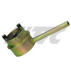

Я делал похожую приспособу для фиксации к.вала из трубы только на 4 шипа, т.к. у меня в шкиву не 6 отверстий а 4, полюс момент где-то читал 315 Нм
Вот к сожалению у меня такой штуковины нет, но на выходных буду думать как и чем затянуть посильнее!

Шкив затягивали чем? Там очень большой момент затяжки. Потому и открутился что не затянули как надо
Вортком большим затягивал, сколько было дури. Думаю вот ещё раз перетянуть на всякий. Вычитал, что там усилие должно быть 200Нм. И на всякий на закрепитель резьбы болт посадить
