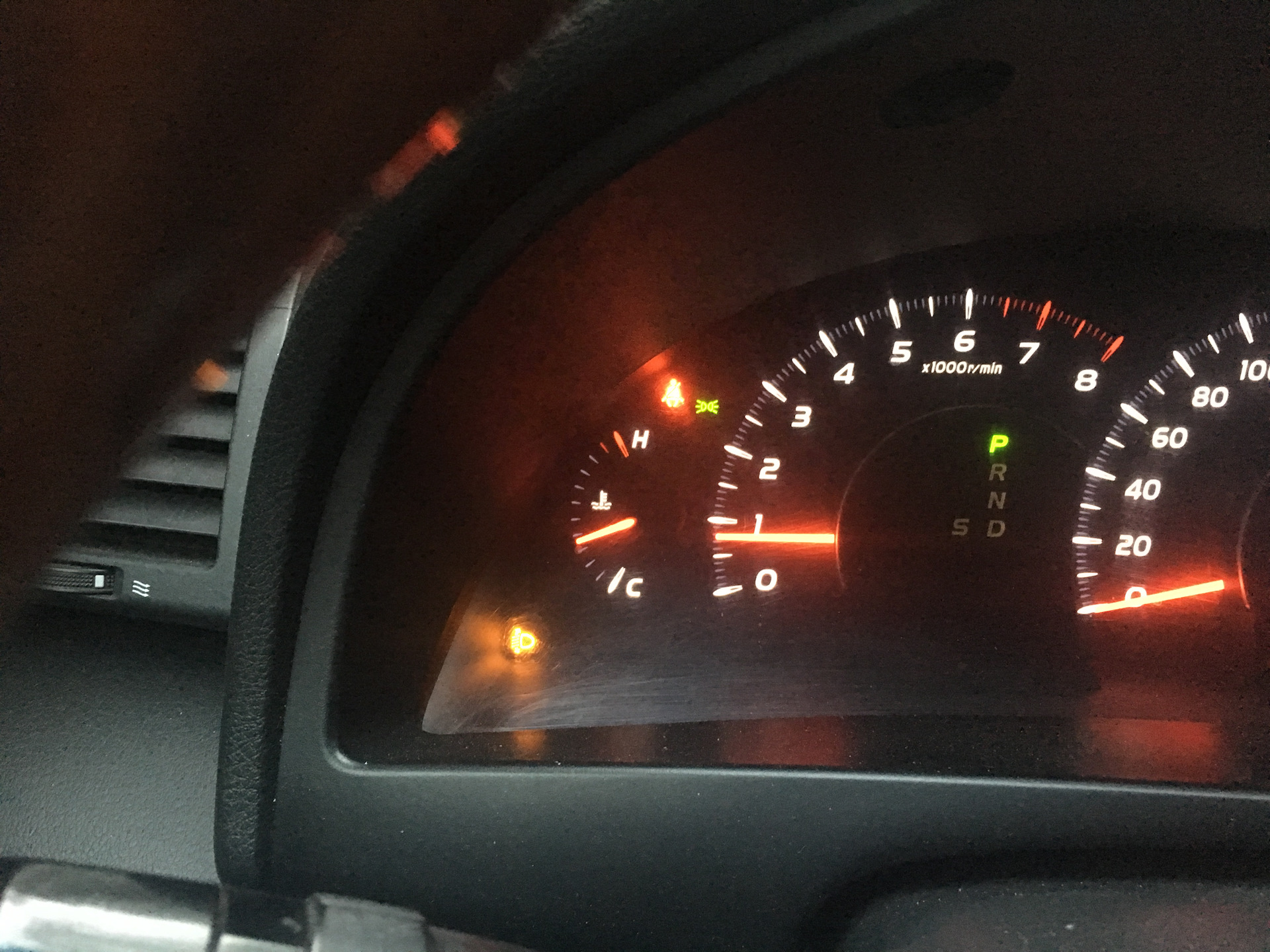

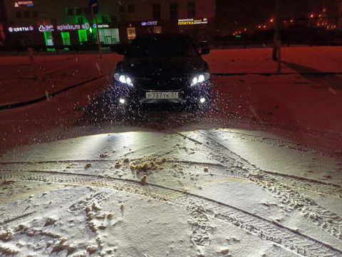

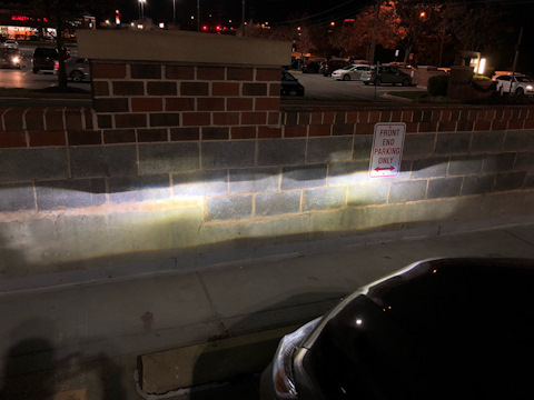

Все началось еще октябре 2018, когда на приборной панели то загоралась, то потухала лампочка неисправности фар. Фары бьют в землю.

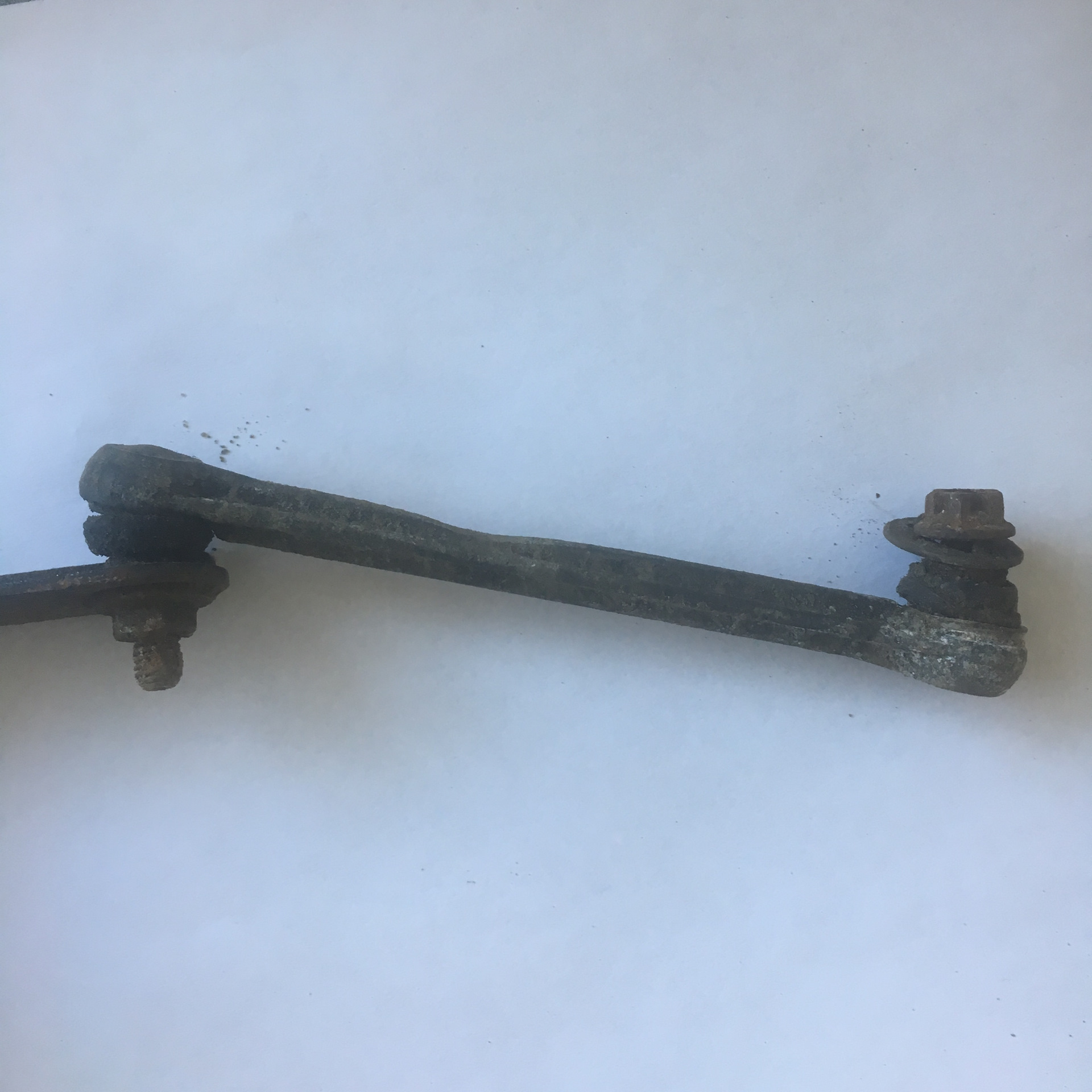

Загнал на Шате-М, подняли-посмотрели, отварилась тяга корректора фар, от балки. Шате-м сваркой не занимаются, поэтому загнал на ближайшие гаражи: подняли, заварили — а лампочка по-прежнему горит…

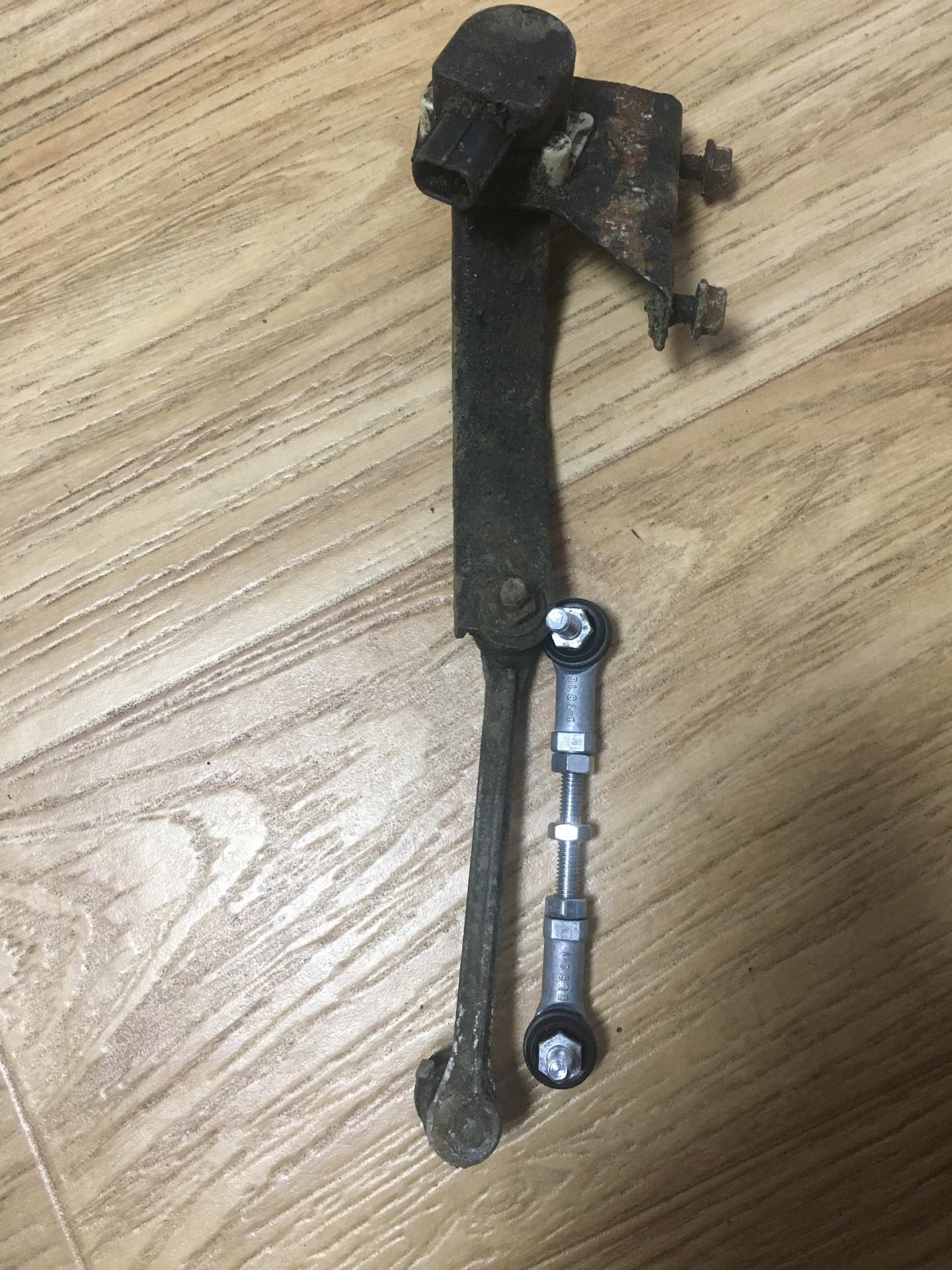

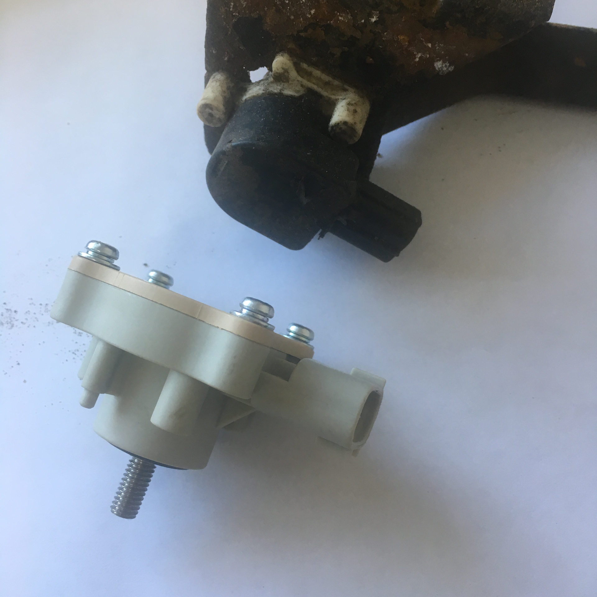

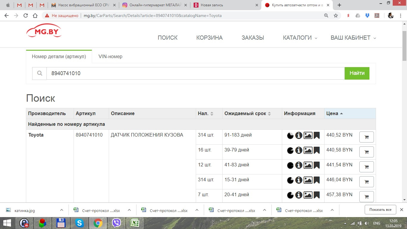

Полезли к датчику, достали фишку, а там контакт от датчика аккурат закорел и торчит в фишке "мама". Надо менять датчик. Залез на mg.by — а цена датчика- 440 рублей. Беда :(
Погнал к знакомым электрикам "колхозить" датчик. Подняли машину, тяга снова отломана в месте сварки. Сняли тягу, а она вся закоревшая.
Оставили на ночь отмокать в ВДшке тягу. Сняли фишку, дачтчик, и "Заколхозили-запитали" датчик напрямую мимо фишки. На следующий день поставили тягу, основательно приварили. Лампочка горит, фары смотрят в пол. =((( Грусть-печаль.

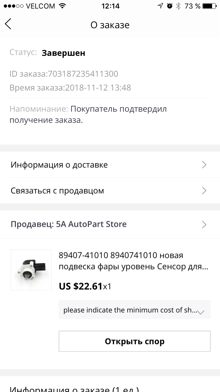

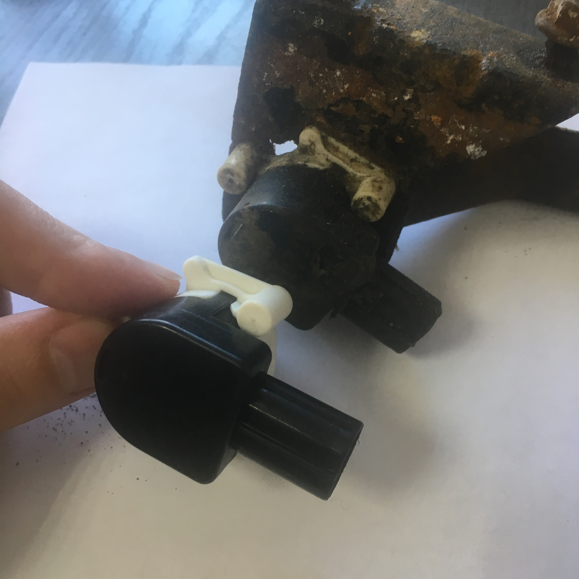

На разборках по датчикам тишина. Решил рискнуть и заказать на Алиекспрессе. Всё четко по артикулу 89407-41010 подобрал, словил черную пятницу, урвал еще на 2 бакса купон и довольный за 22 бакса жду датчик.
Через месяц приходит датчик. И приходит датчик от Лексуса RX с артикулом 89405-48020, который "не пришей кабыле хвост"
Благо Китайцы не упирались и бесплатно следом выслали уже мой датчик.
Через месяц датчик был у меня. Как две капли оригинал.

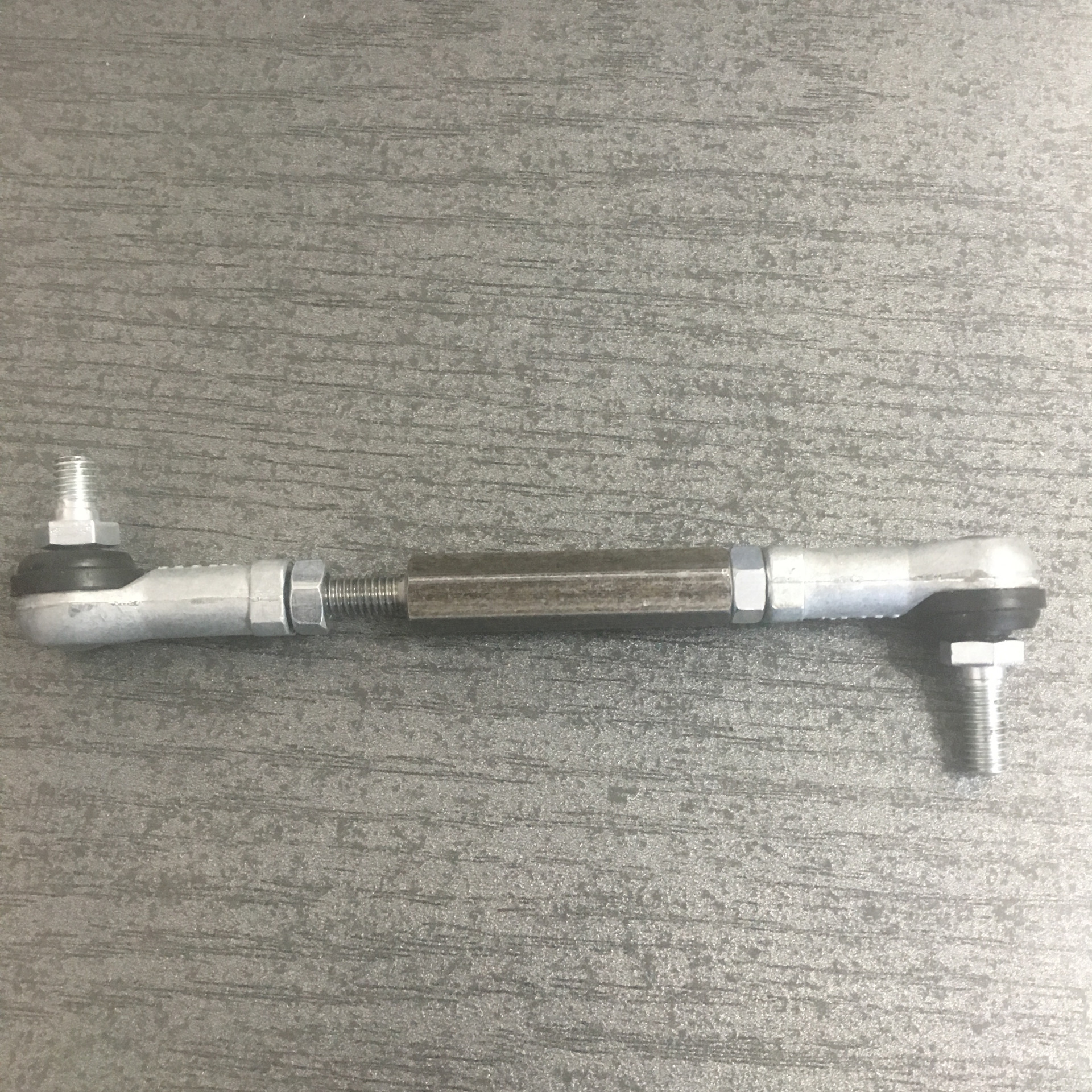

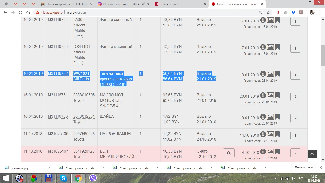

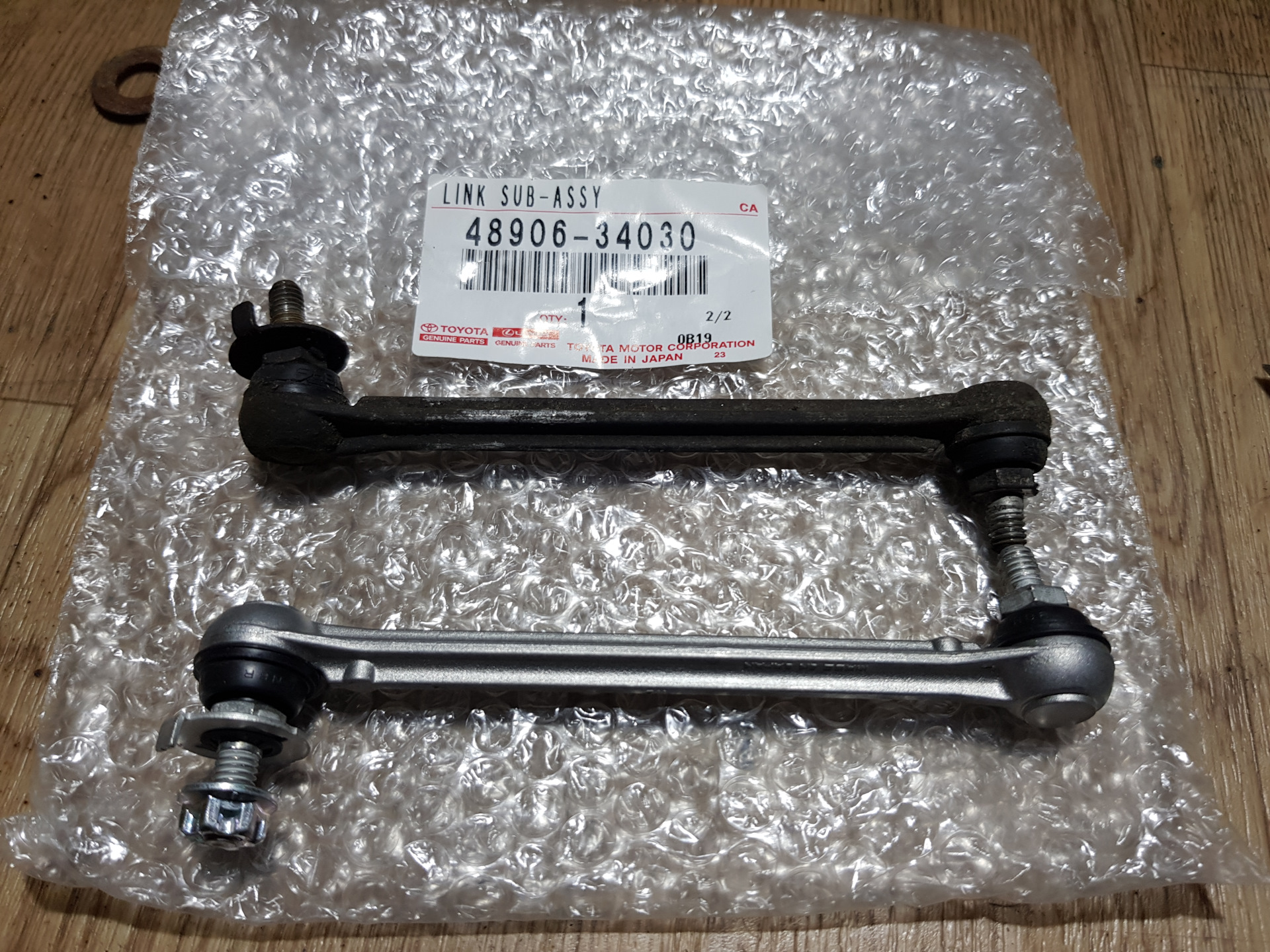

Пока ждал датчик решил заказать новую тягу, чтобы было всё по красоте.
Alfi Parts WW1021 — 56 рублей
Получаю тягу, а она — короткая и другой никакой нигде нет.

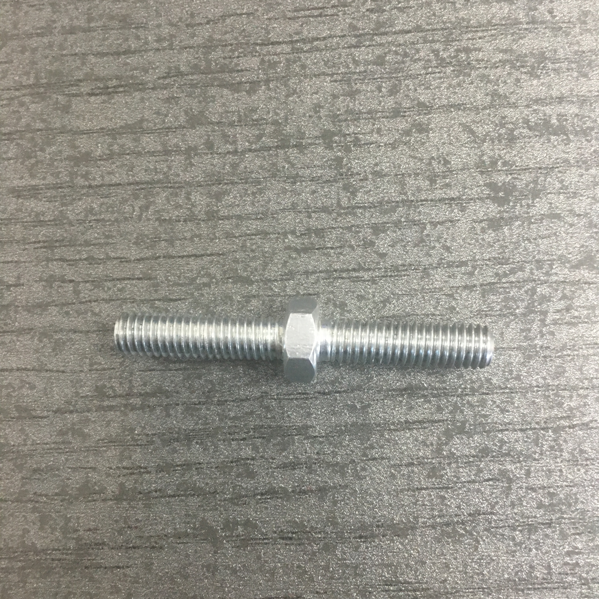

Шпилька короткая. И так как с одной стороны резба правая, а с другой левая, то найти ее тоже сходу не удалось.
Бросил на полку и на месяц забил на этот вопрос, т.к. надоело. ))))
А вчера подошел к нашему технологу, мол, что можно придумать. А он наваял эскиз шпильки, отправил знакомому токарю и тот нарезал резьбу с двух сторон на заготовку шестигранник.
Вуаля! Сегодня держу в руках вот такую тягу
