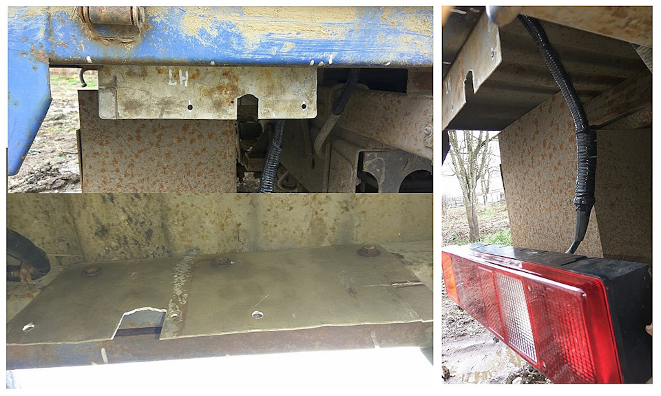

Приветствую ! Занялся заменой задних фонарей на вариант от ГАЗ
Проблема известна. Пластик фиговый, разъем проводки окисляется зеленей зеленого. Так как проводка была в хлам пришлось просто отрезать пучок.
посмотрел схемы baw это капец какой то … в таблице слева BAW справа цвет провода в ГАЗ
Черный — масса — Черный
Синий с кр — задний ход — Белый
Синий (лев ст) / Белый (пр ст) — поворот — Оранжевый
Зеленый — габарит — желтый
Зеленый с кр полосой — стоп — Коричневый
Синий с зеленой полосой — Противотуманка — Синий
В качестве замены будет фонарь ГАЗ 171.3716
Для установки использовались штатное место крепления на 3 болта и пластина алюминия (из того что было)
Для подключения штатную колодку снял оставив только пины, а на проводку BAW оснастил пинами "мама"
Встает в аккурат как надо
Установил ☝️

Привет. Такой вопрос где коричневый проводок и оранжевый ?
доброго, вот не скажу блин. на фото как есть у меня
Я глянул на новых фарах и на проводке бафа провода один в один думаю соеденить их и все
