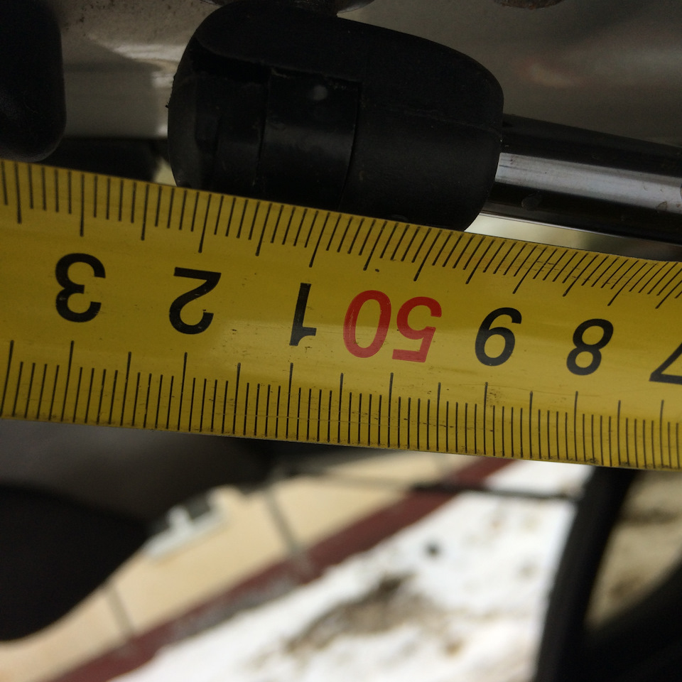

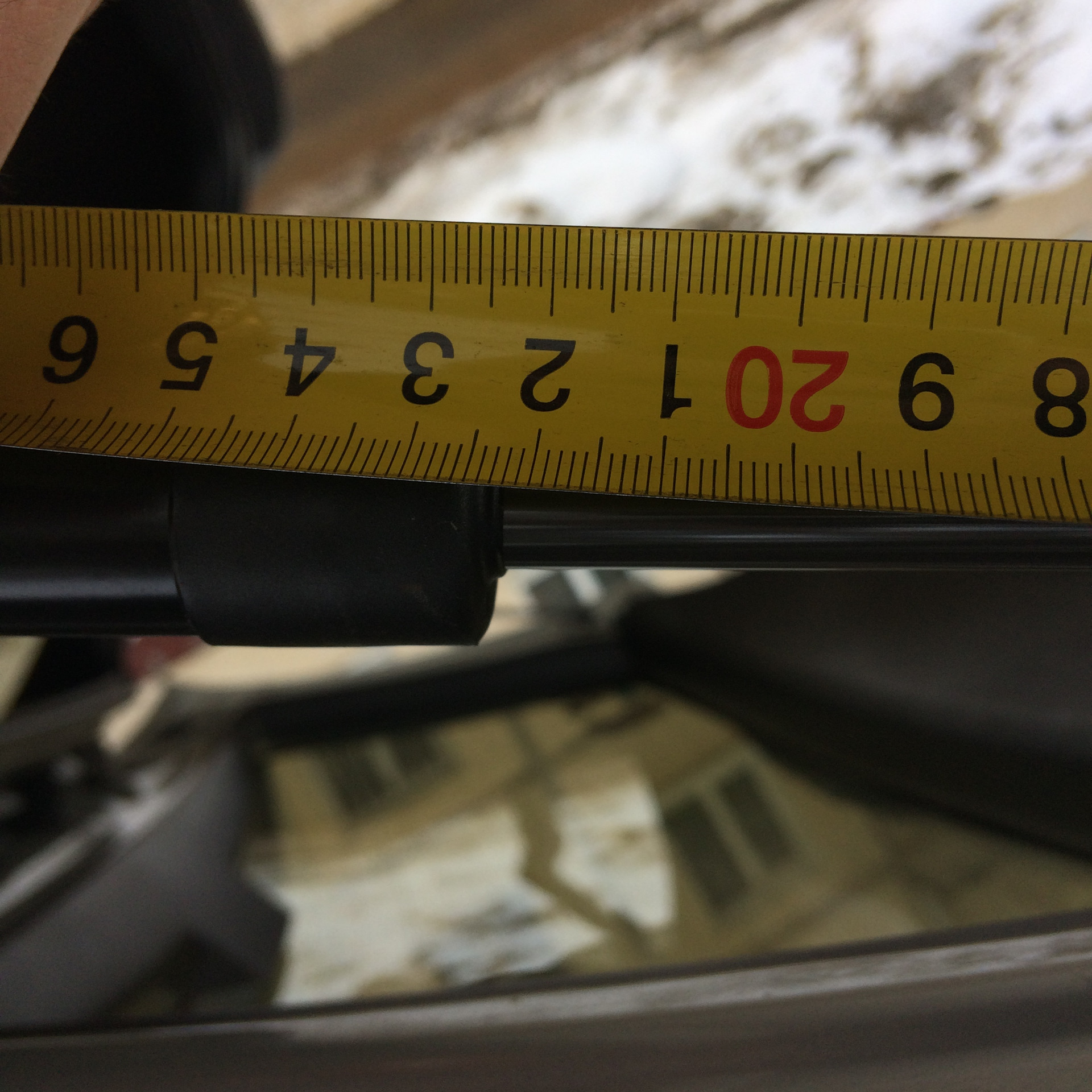

Приветствую! Юр, подскажи, кокова длина на полном вылете у этих упоров?
Юр, поддерживаю вопрос!
Добавил фото
SZD295
Тоесть нужна длина рабочего хода? Возьму рулетку замерю попозже длину
SZD295
SZD295
Огромное спасибо!
