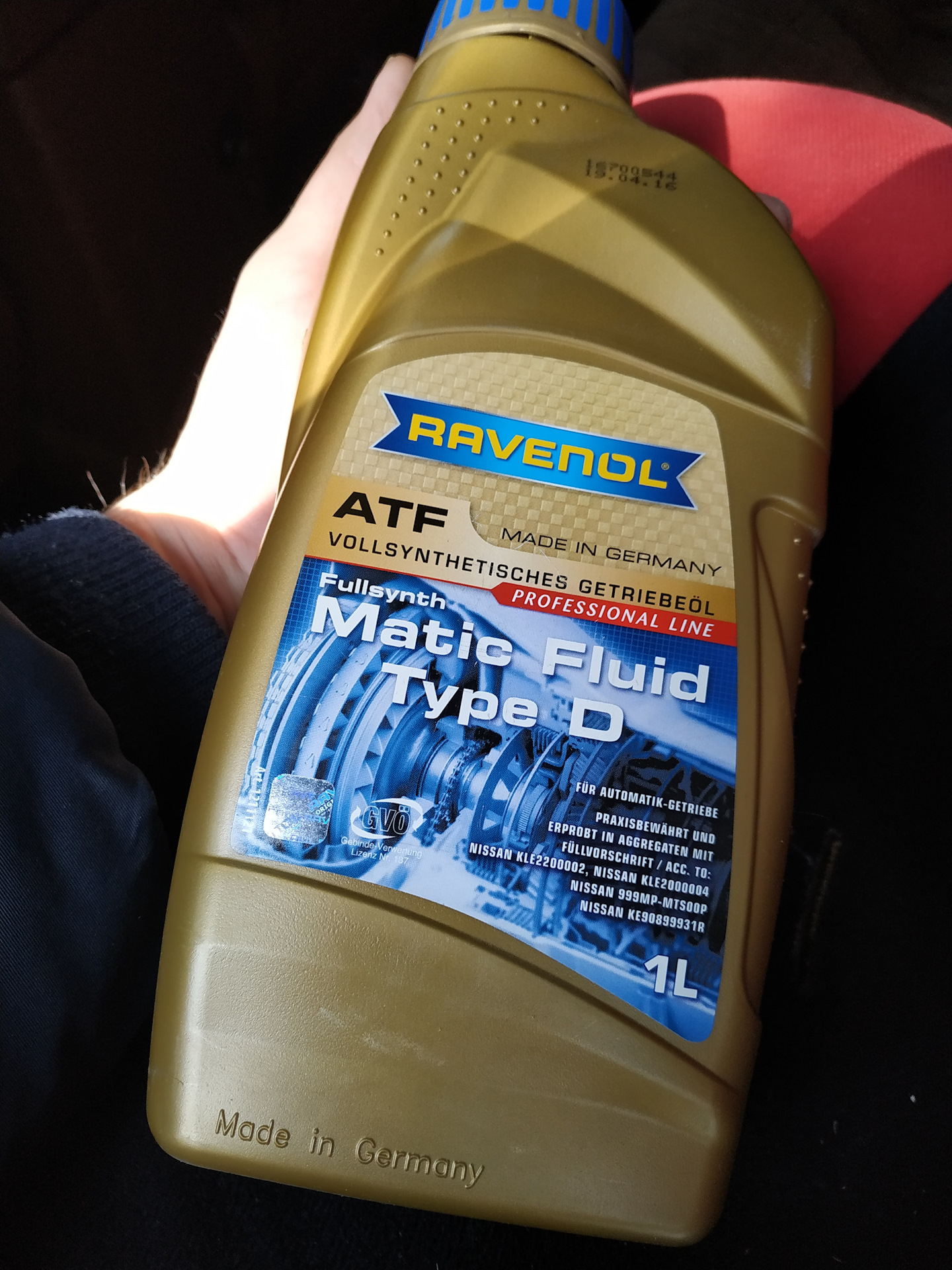

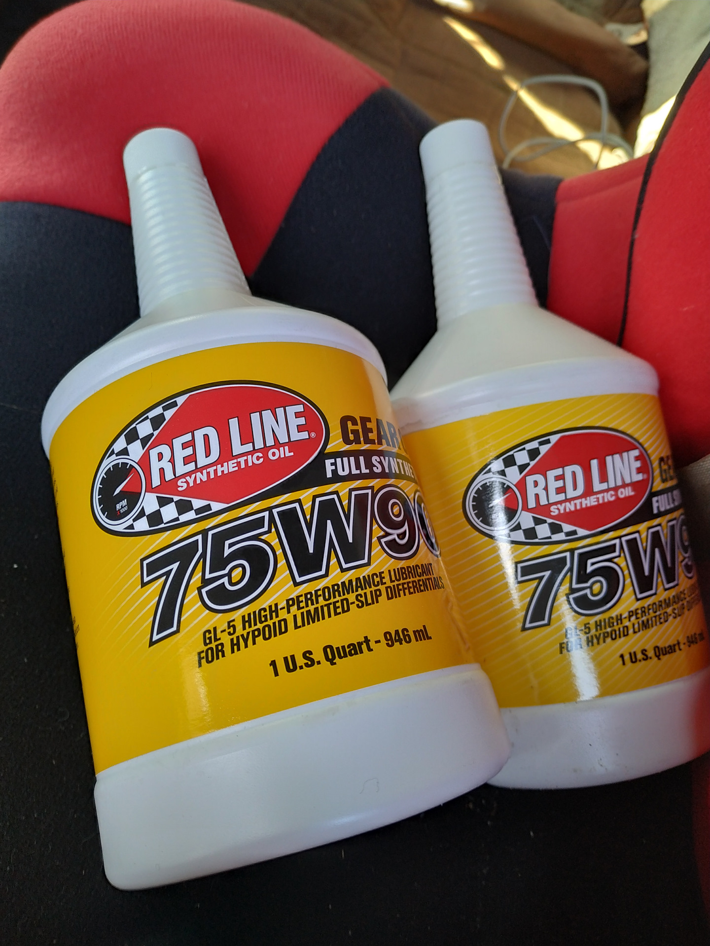

Доброго времени суток, буду производить замену масел для редукторов и раздатки, решил отказаться от motul geer 300 т.к, политика цен за их продукцию и качество, мягко говоря завышена.
Выбор свой остановил на red line 75w90 для дифференциалов, а для раздатки ravenol matic type D.

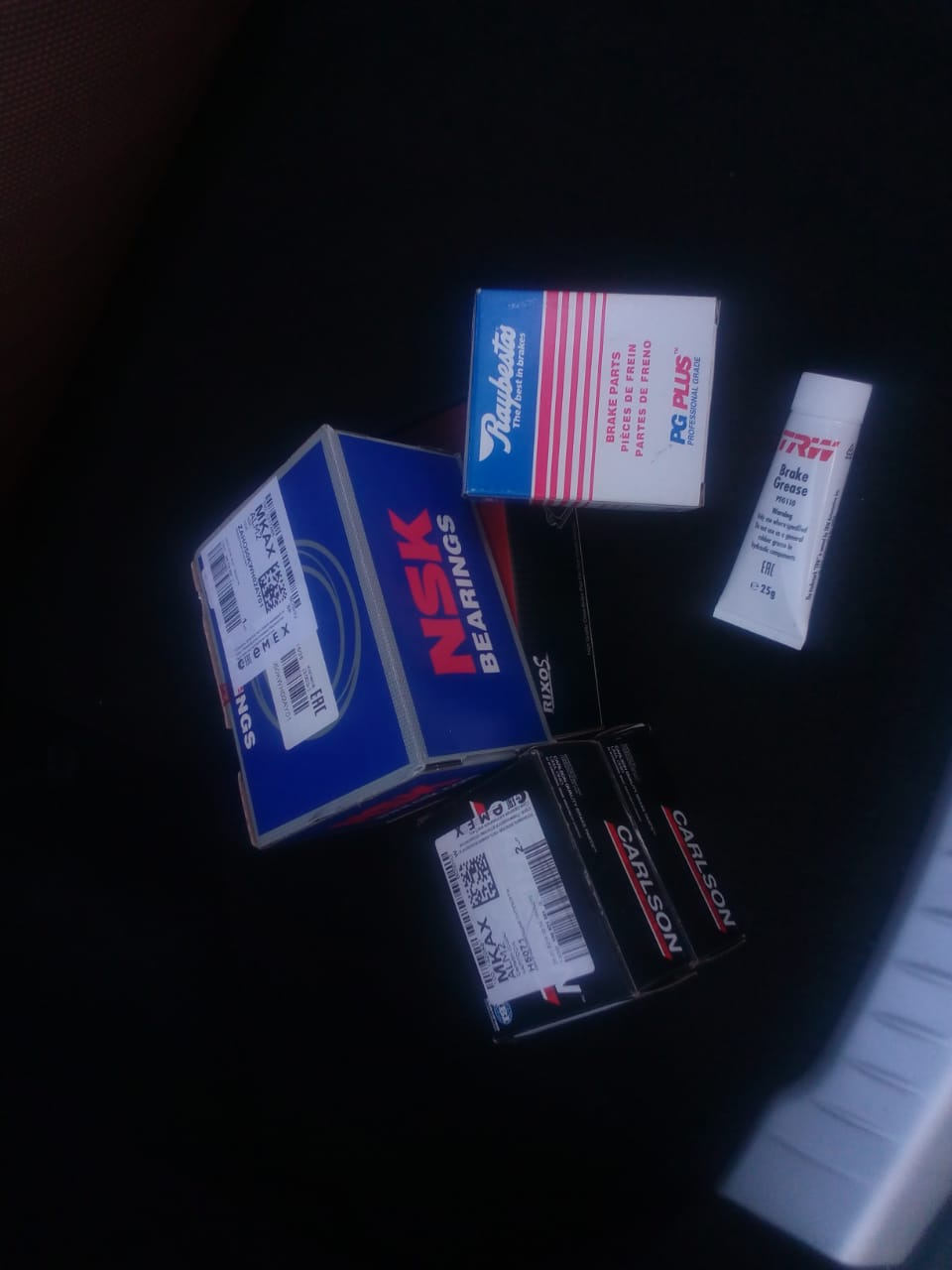

Произвёл замену заднего ступничного подшипника, направляющих, пыльников и колодок заднего суппорта.

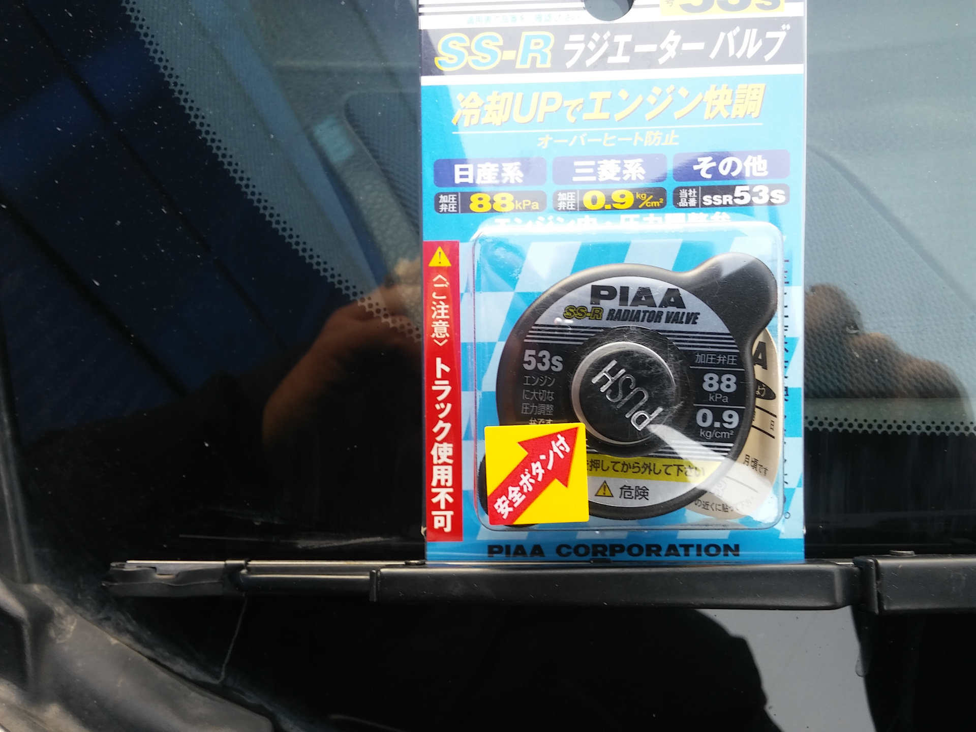

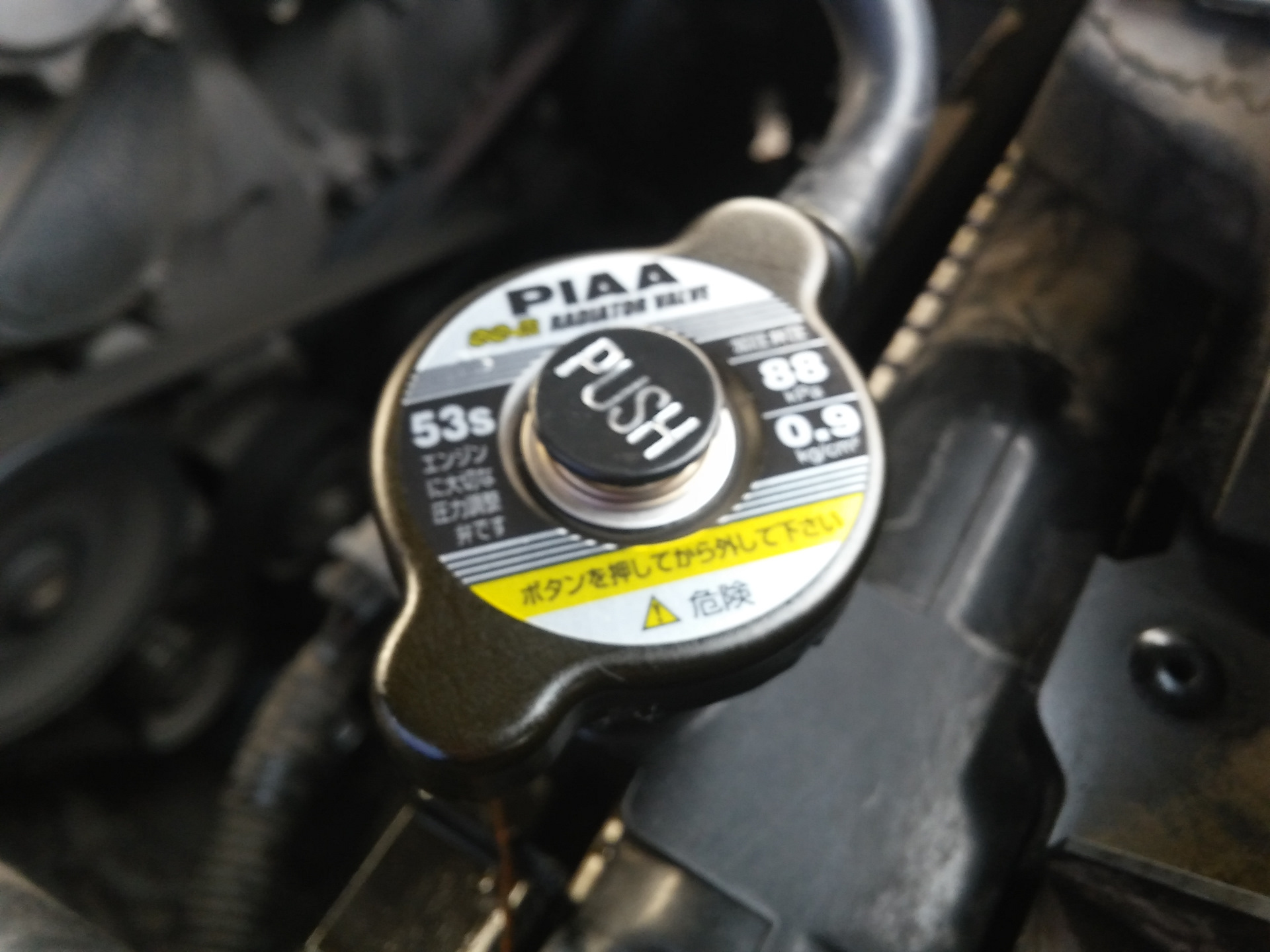

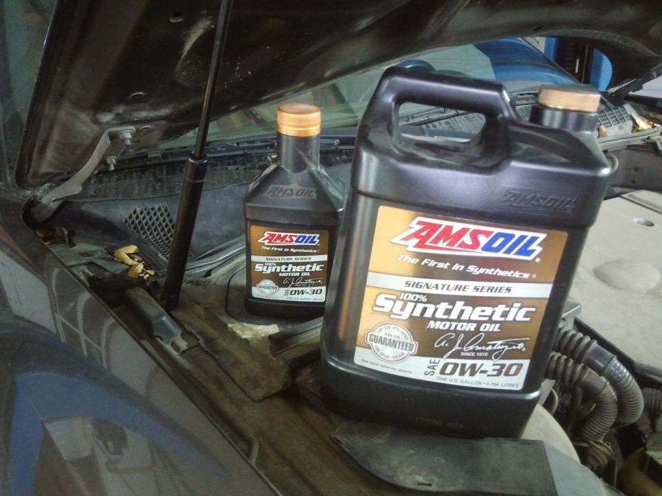

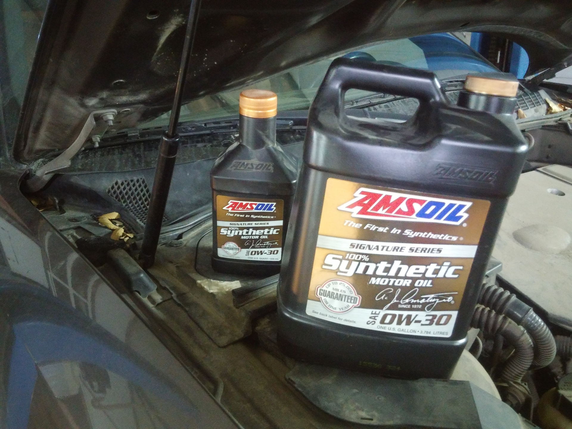

Ранее не писал, о зимнем масле которое заливаю и это amsoil 0w30 предпочёл их продукцию вместо мотюля. Также была куплена модная крышечка радиатора piaa.

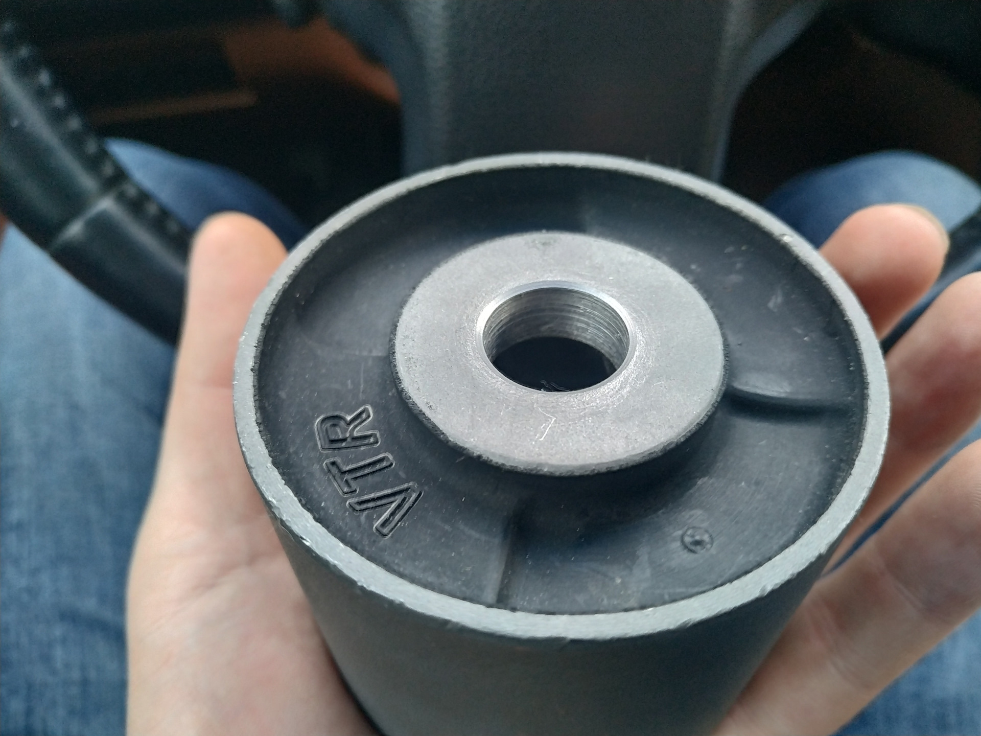

На неделе заменю сайлентблок редуктора, может он и не особо влияет, но эта трещина меня раздражает, мнение по этому поводу разные кто говорит стало лучше и т.д., кто будет делать такую же процедуру надо растачить отверстие сайлентблока с 15 на 17 мм. Полик ставить не стал, накатался на нем на турбомобилях.
Номера расходников на задние суппорта:
Carlson(США) h 5071 направляющие
Raybestos(США) h 16165 пыльники
Rixos md1244ms калодки
TRW PFG 110 смазка для направляющих
(сайлентблок редуктора vtr NI0408R)

Номер сайлента для редуктора может есть?
NI0408R
Что за сайлентблок VTR…я думал их только три вида существует… Фебест- самое неудачное, что можно поставить на Инфинити, полиуретановый тюн комплект из Австралии, не помню бренд, ну и оригинал только в сборе с подрамником за бешеные деньги…
Сколько стоит? Чье производство? Или это и есть Фебест?
Akitaka
0201S51RC2 Вот ещё один . Vtr финские вроде как, хотя все они в Китае упакованы. Считается лучше фебеста их сайлентблоки.
На akitaka ценник, конечно конь
Прошлая зима была у нас -30. Эта где-то максимум 15-18 в Алмате и то х.з примерно.
Разница незначительная этого масла с пятёркой, можно в оил клубе прочитать об этом, примерно тоже самое с одной линейки signature и для себя зимой лью нулёвку для лёгкого запуска.
почему 0/30 а не 5- у вас же не холодные зимы вроде?
