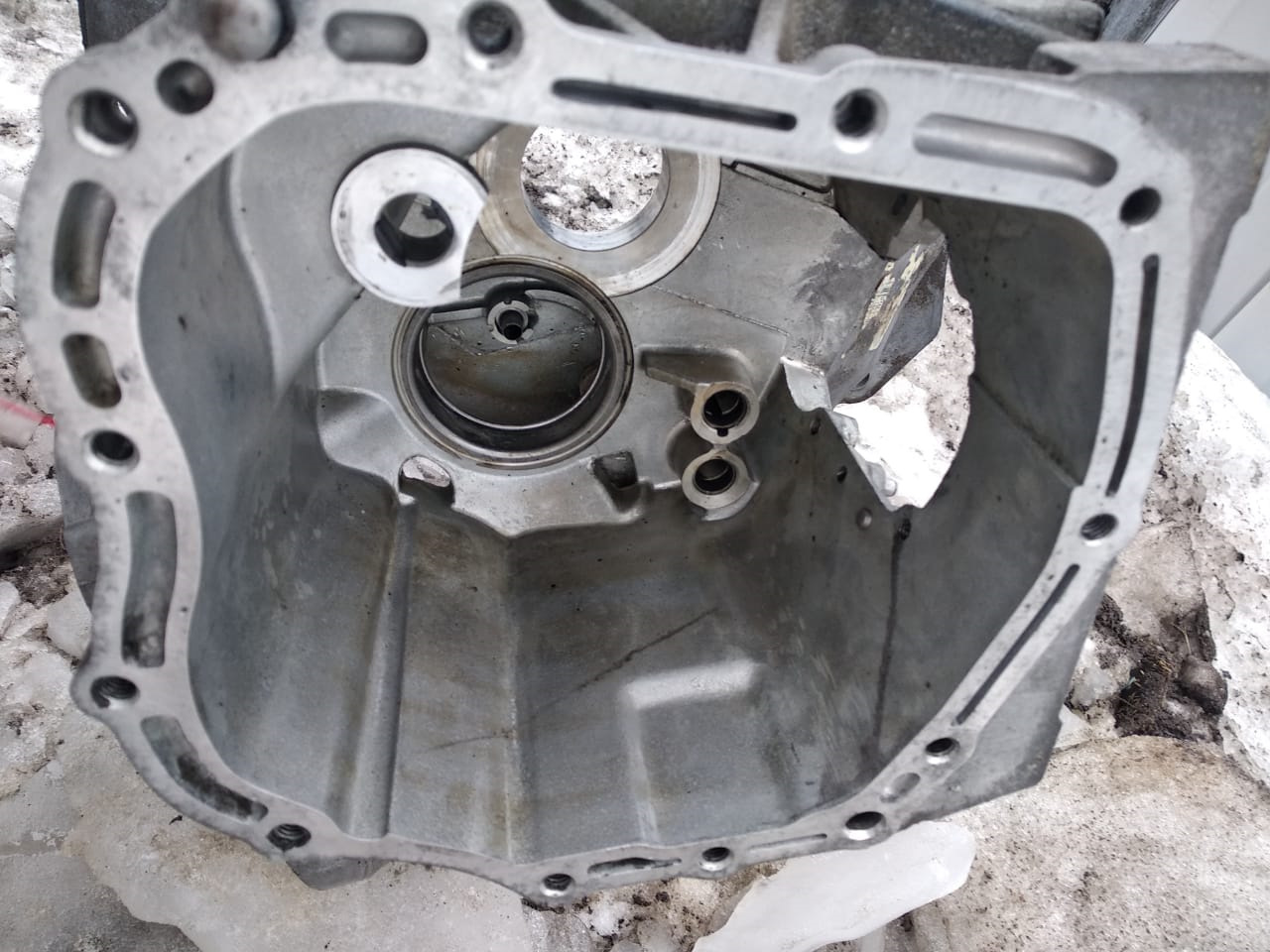

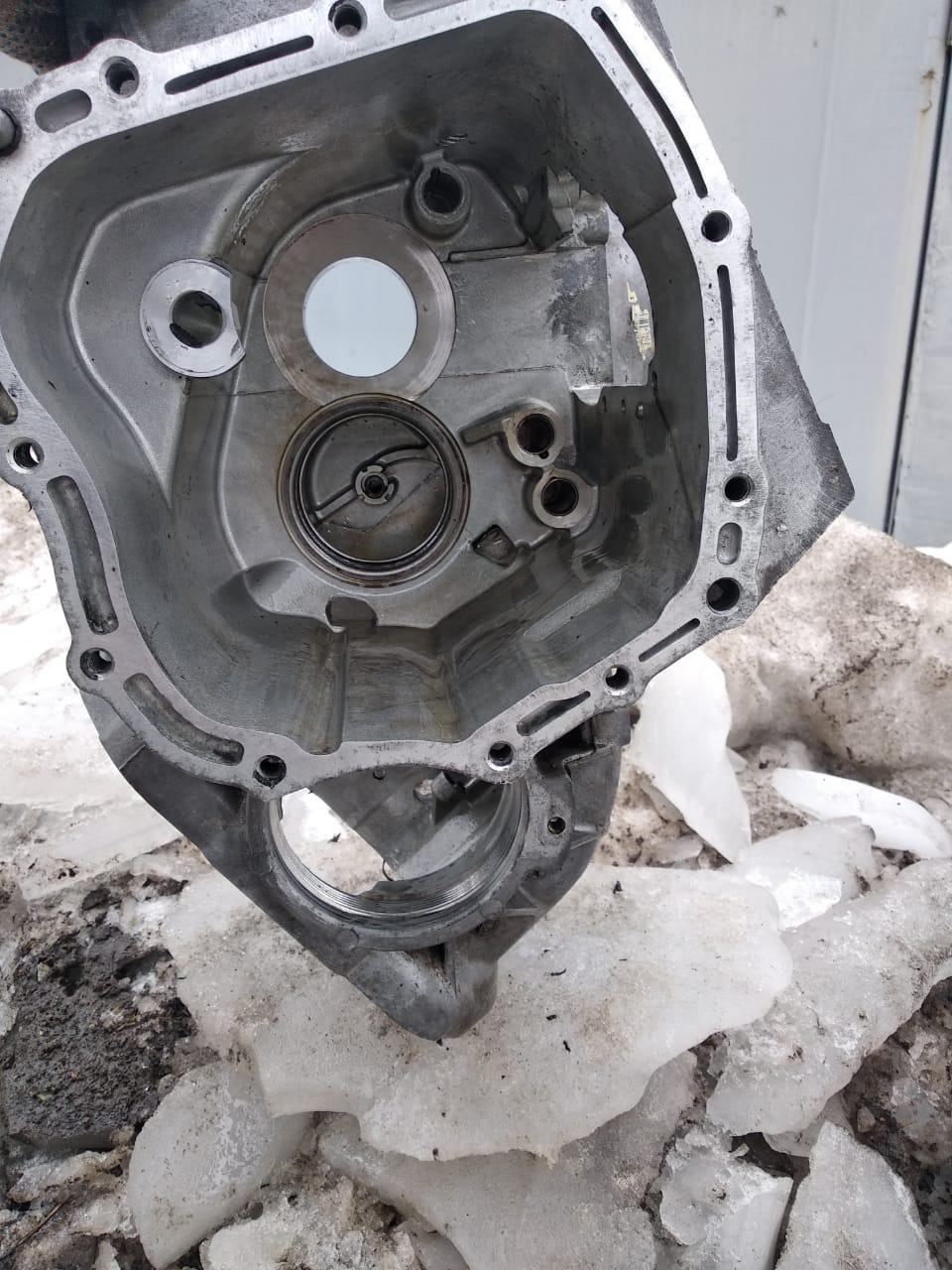

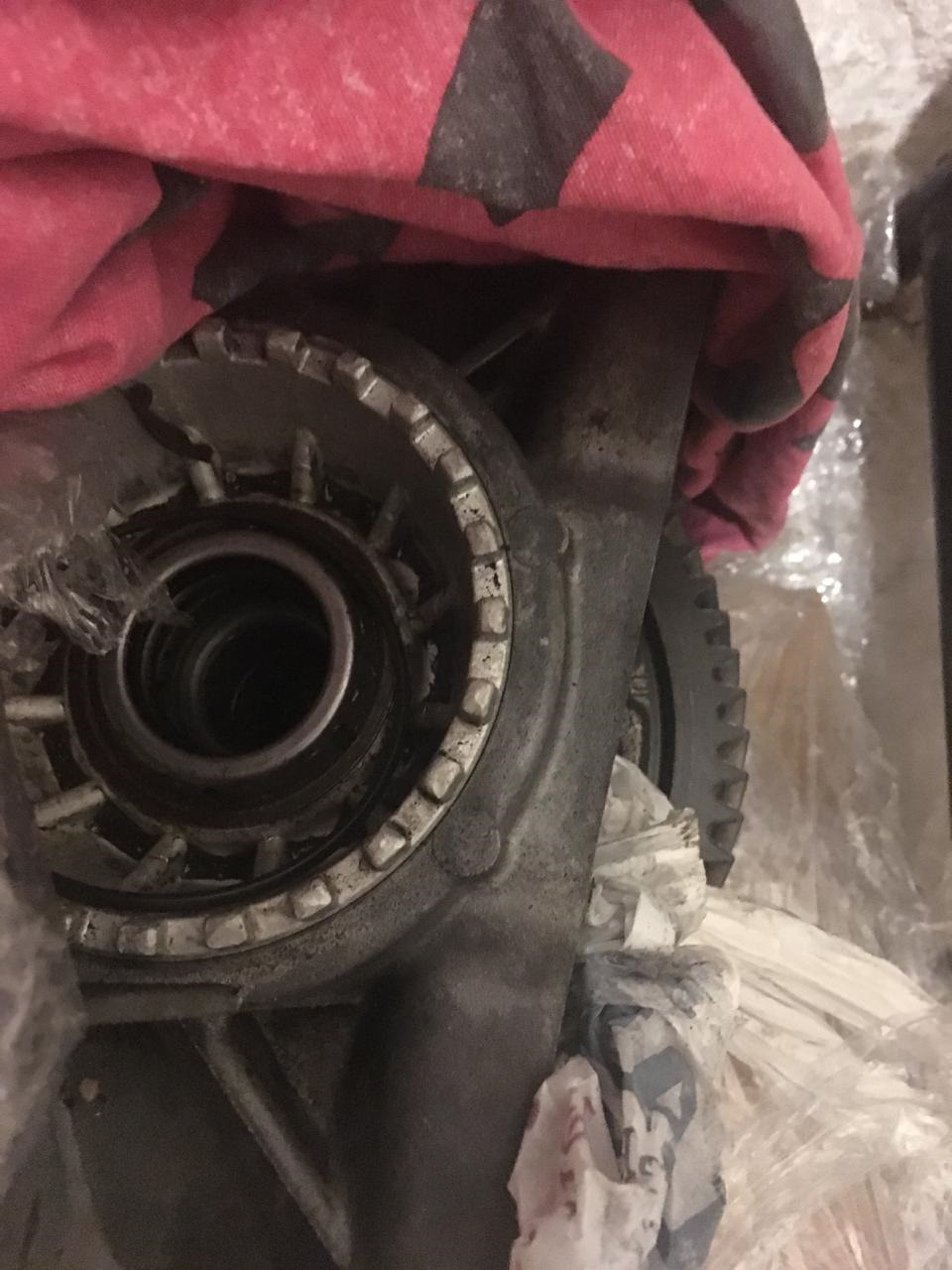

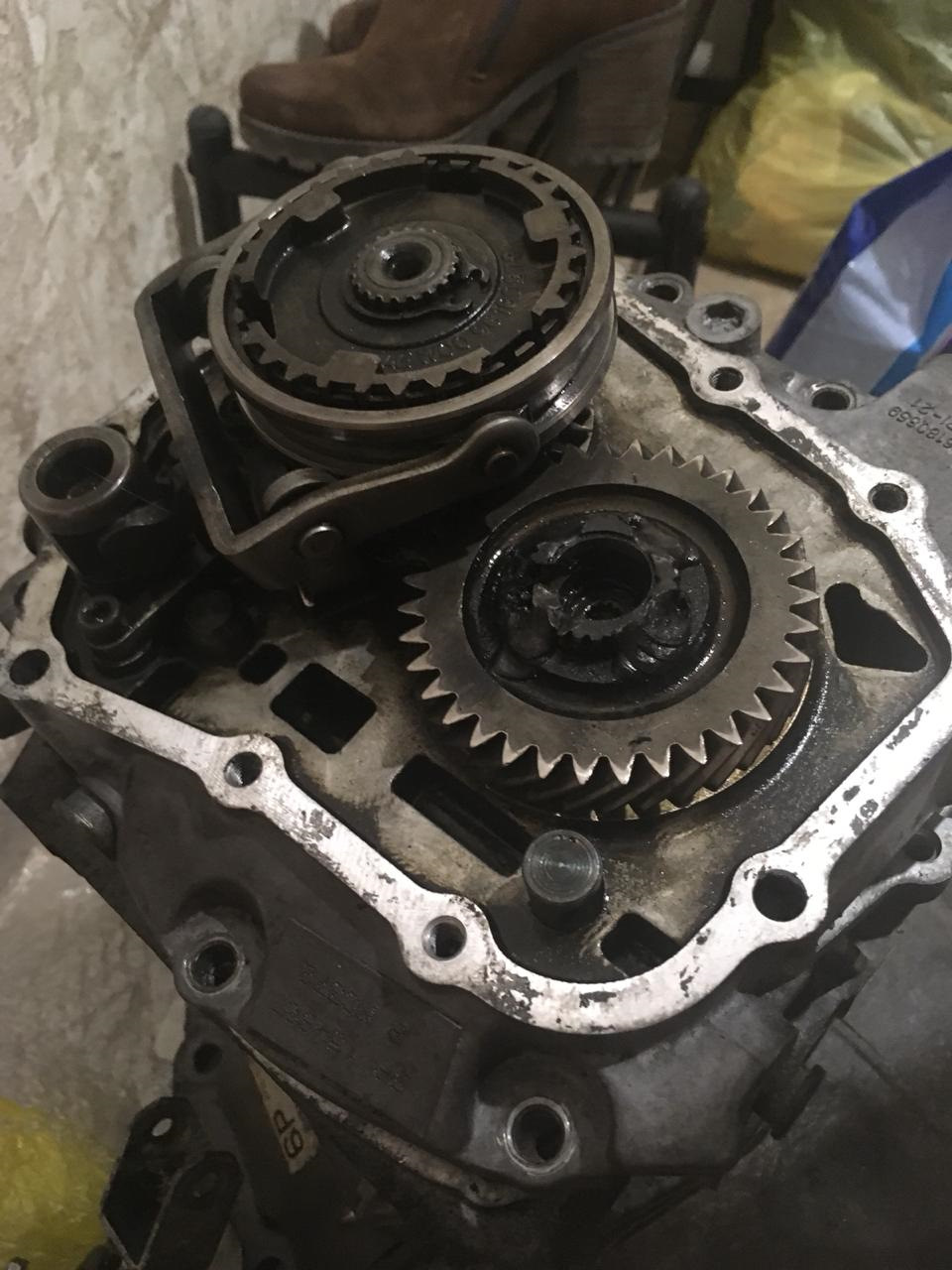

Проблема была такова — есть хорошая коробка, но без корпуса. Купила на авито за 1500 донора неизвестного прошлого с проломленной крышкой пятой передачи и ВНИМАНИЕ заваренной шестерней пятой передачи. Варили электродом!

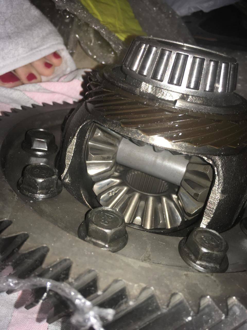

Далее разобрала обе коробки и собрала одну — для себя любимой. Взяла колокол и дифференциал от донора, так как на моем диффе обнаружился питтинг, остальное от своей коробки.

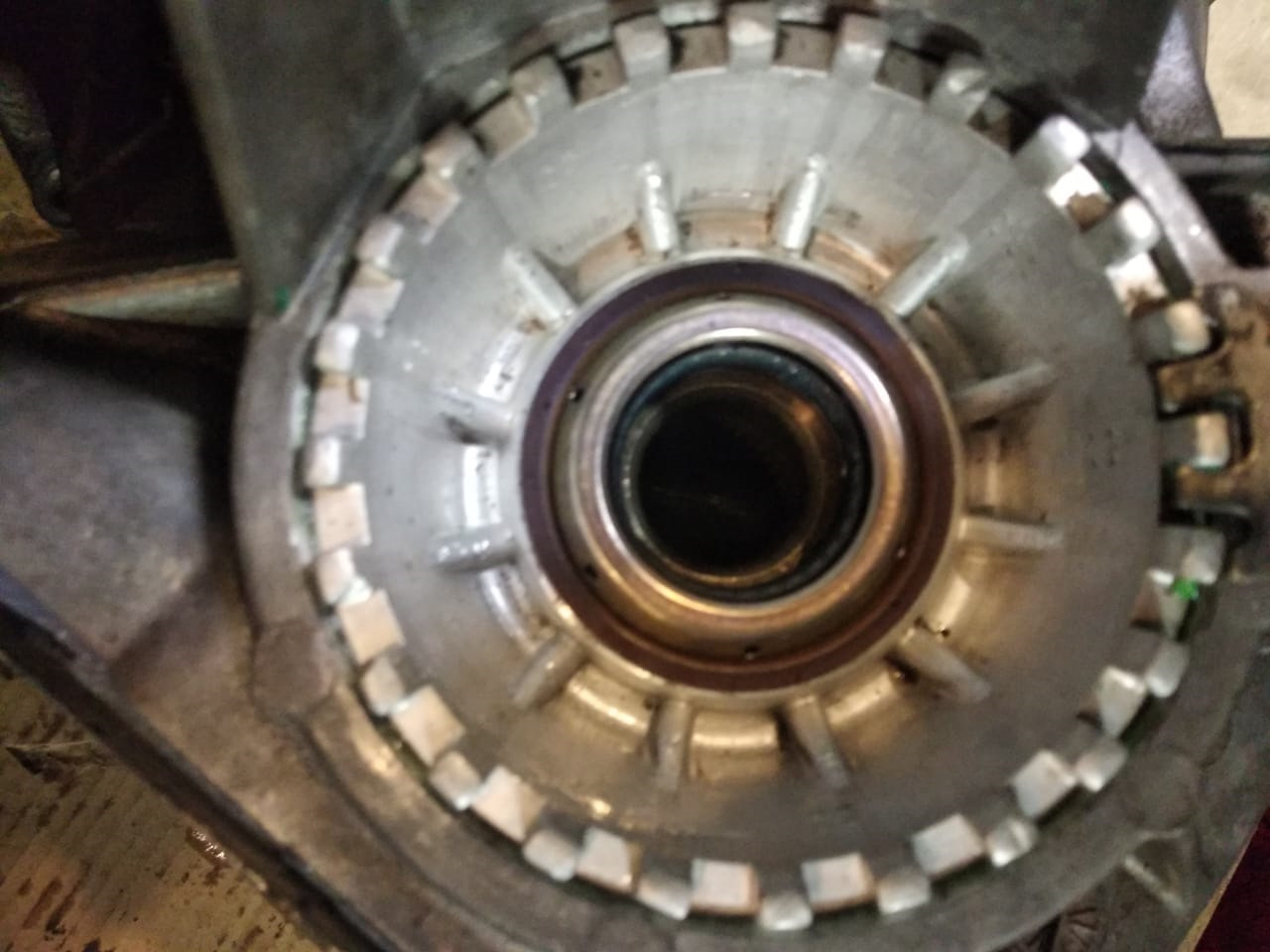

При выкручивании корончатой гайки пришлось изобрести спецключ — взяла трубу, сантиметра на два больше сальника в диаметре и нарезала болгаркой с торца зубчиков, чтоб крутить не за внешнюю гребенку, а за ребра-усилители. Надеюсь вы меня поняли)

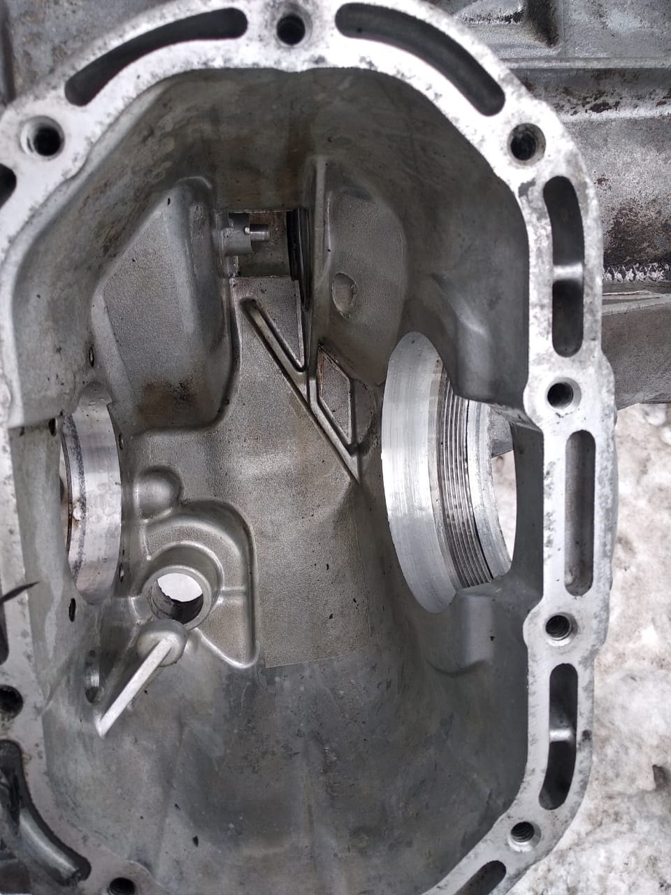

Тщательно промыла и обезжирила пациента.
Новые сальники полуосей 25187787, подшипники и обоймы подшипников дифференциала JL69349/10, уплотнительные резиночки 96243159 и 96243158.

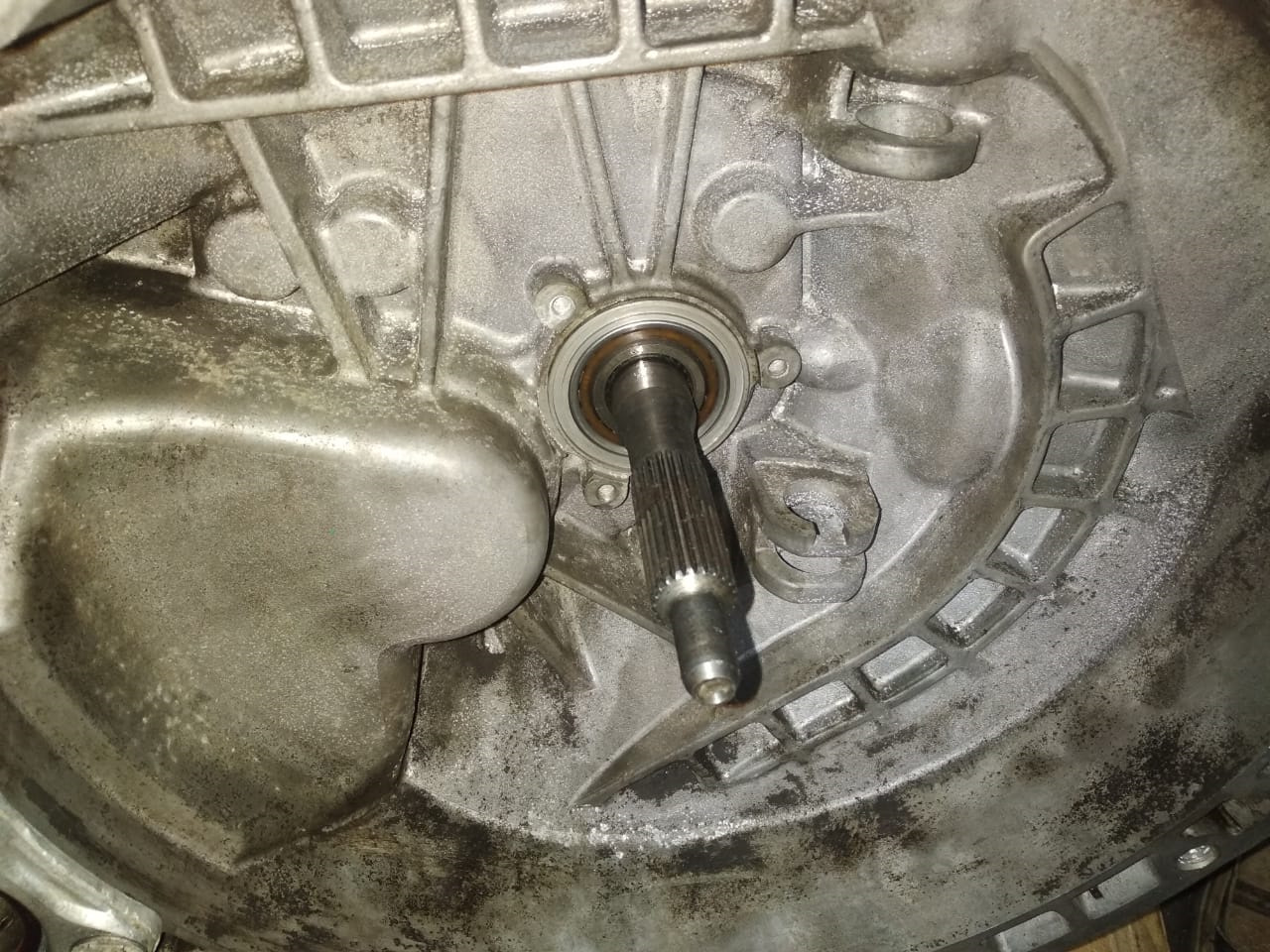

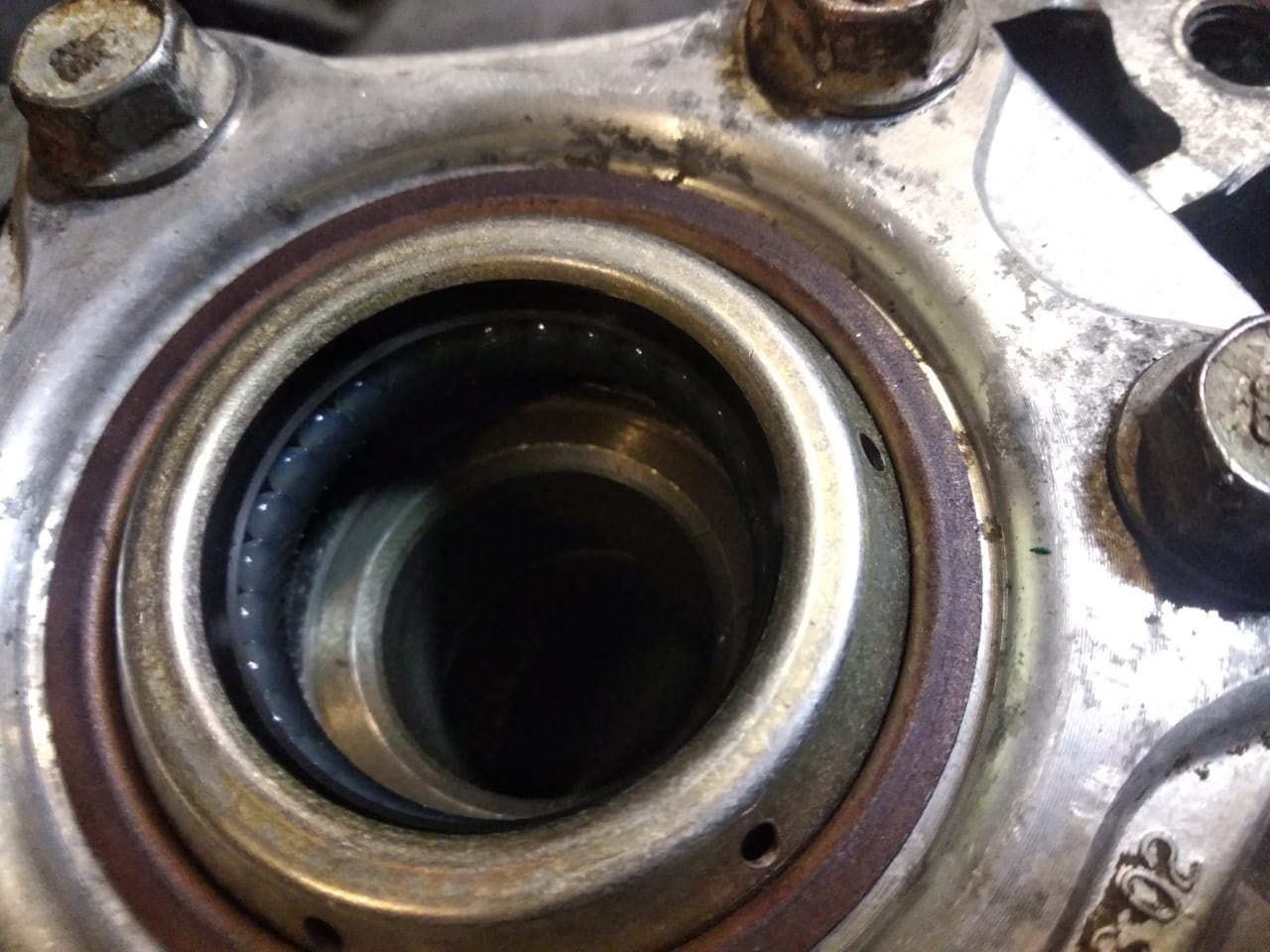

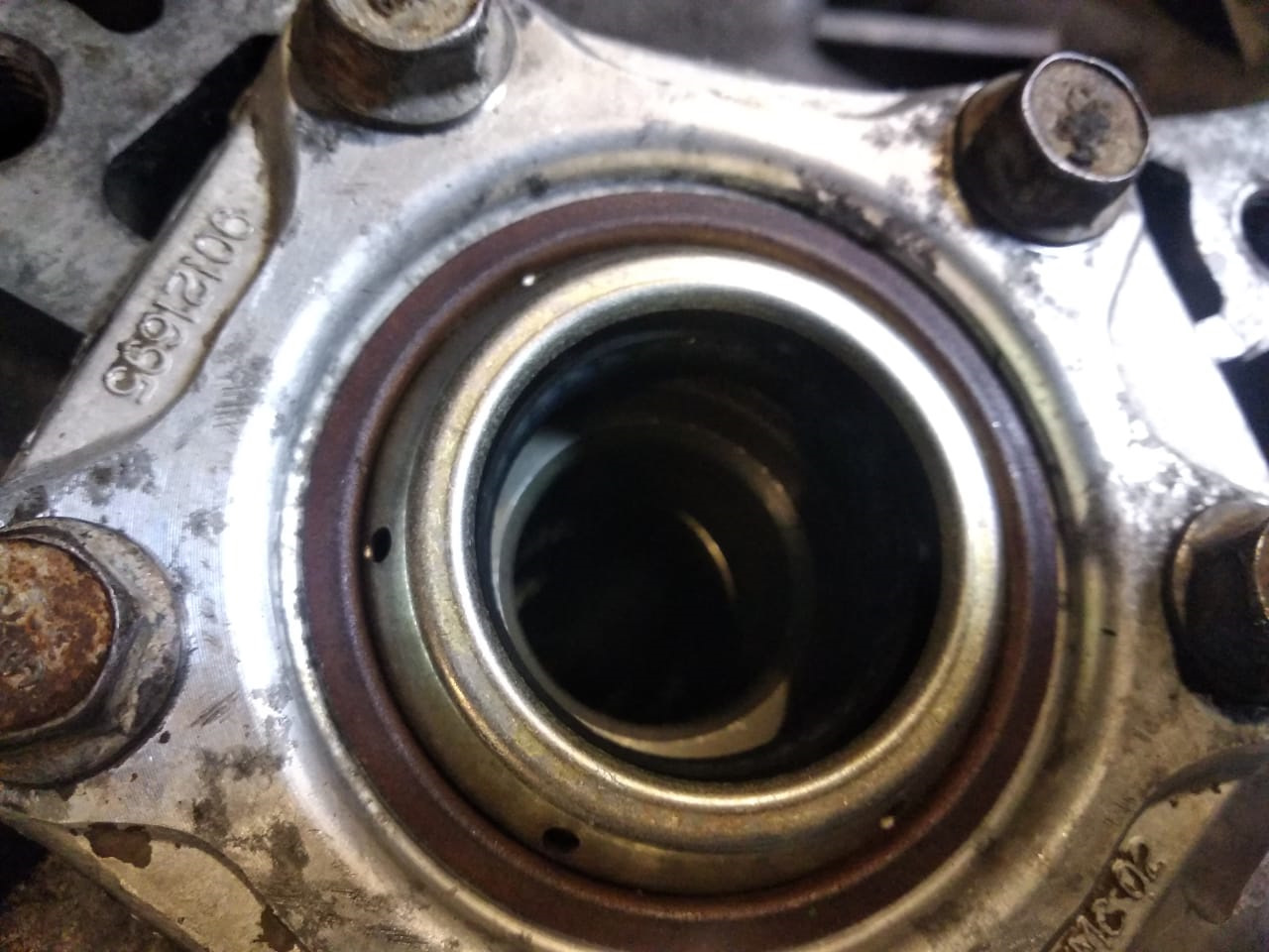

Новый передний подшипник первичного вала. 90142092

Отличная работа, молодец, про трубу не догадался))) заказал себе на лазере ключ по образцу оригинального. Я бы ещё заменил прокладку под механизмом выбора передач 25194475 и прокладку поддона в зависимости от количества крепежных болтов 96829393 — на 11 отверстий или 96179241 — 10 отверстий.

👍сьемник присутсвовал для шестерен ?
Я не разбирала валы. Съемник нужен для подшипников дифференциала.

Можно было ещё от нексии 5 скотость поставить(это те 2шестерни которая электродом приварена)
