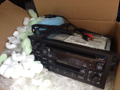

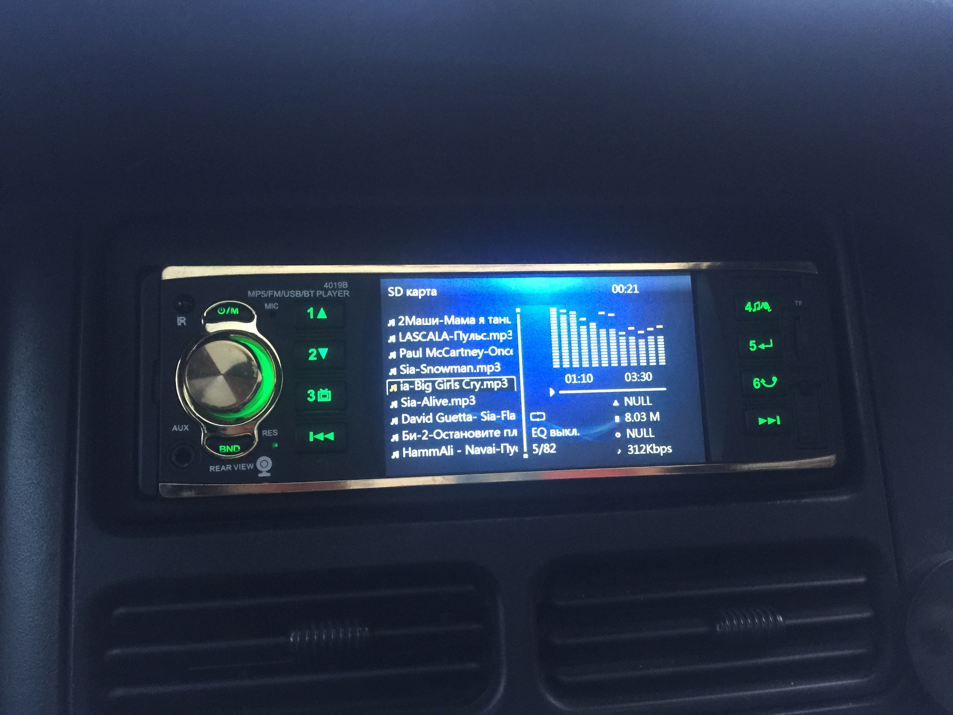

Вот и решено было заказать на алишке майфун, такой же, как было дело заказывал на ДИ. Мне функций много не надо, а играет она хорошо.
Так как до меня делали все более менее нормально, то много возиться с ней не пришлось. Разъем Еврик быстро был переключен и сам майфун был инсталирован в его родное место.

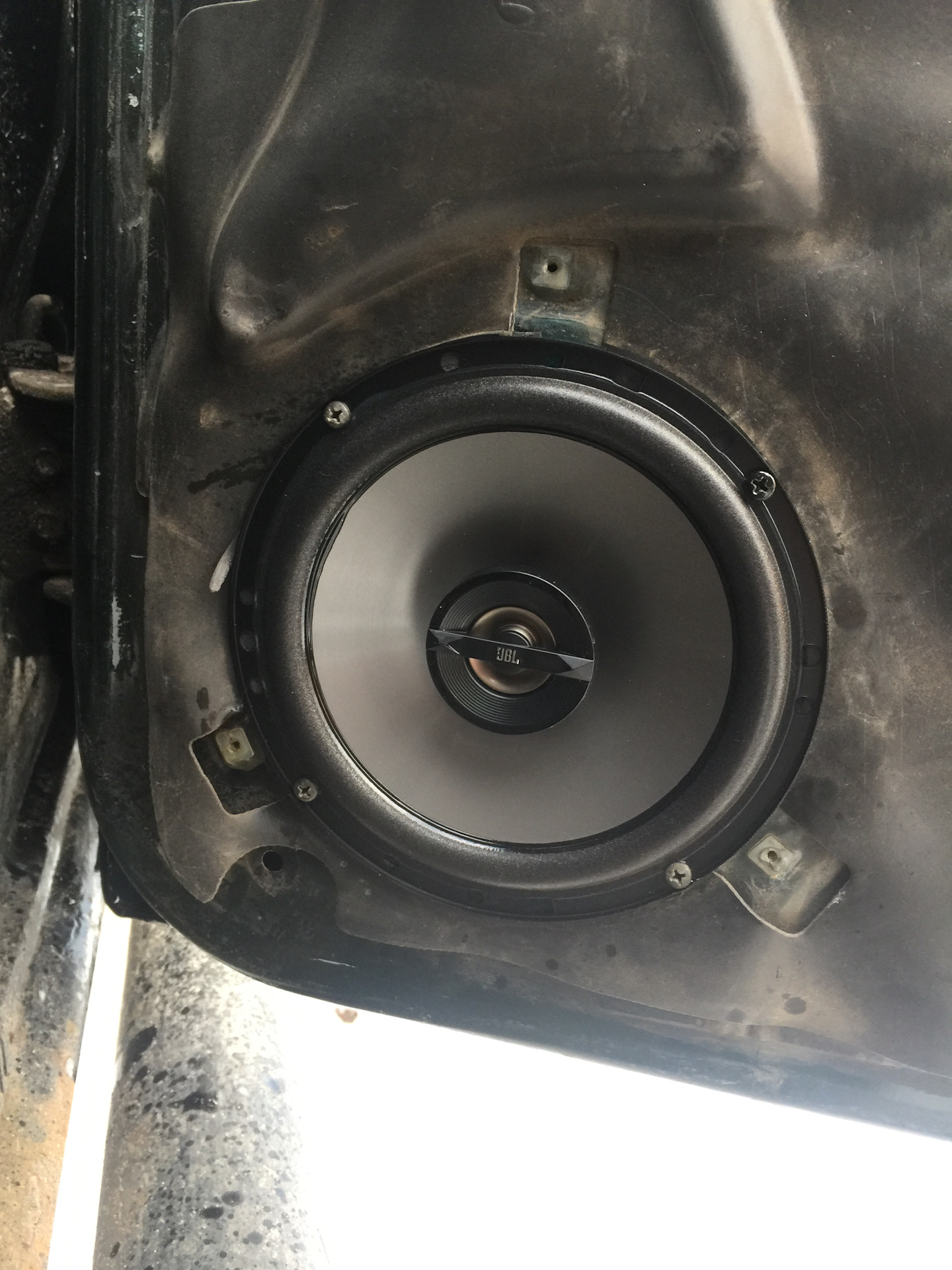

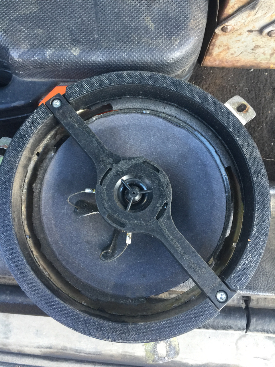

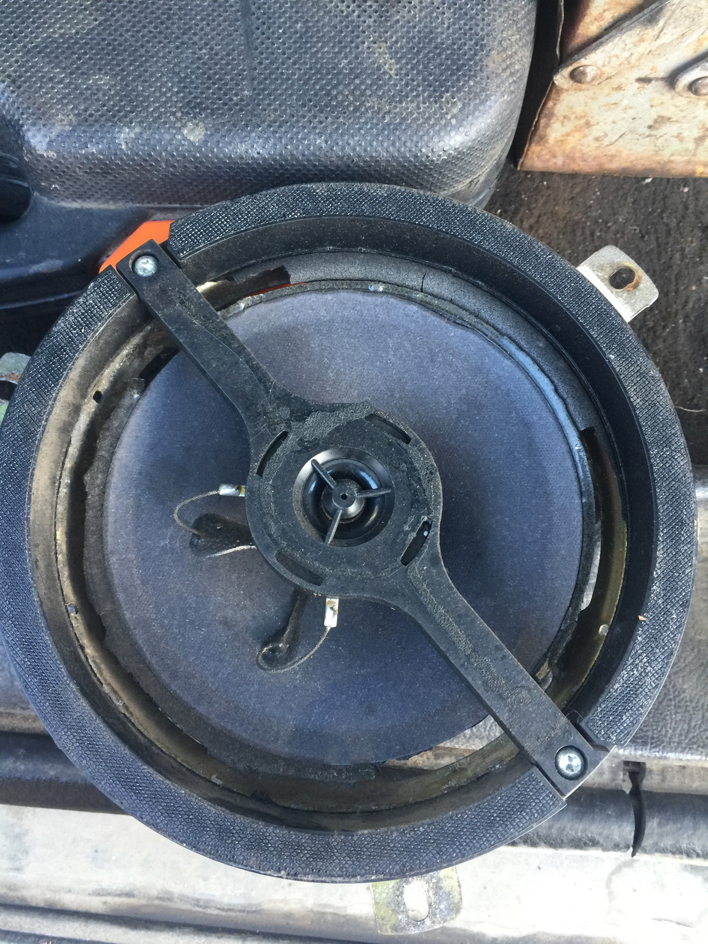

Дальше было вскрытие всех дверных карт для замены колонок. Старые колонки просто порвались. Звук был… ну, короче, его просто не было. Было какое то хрипение и все.

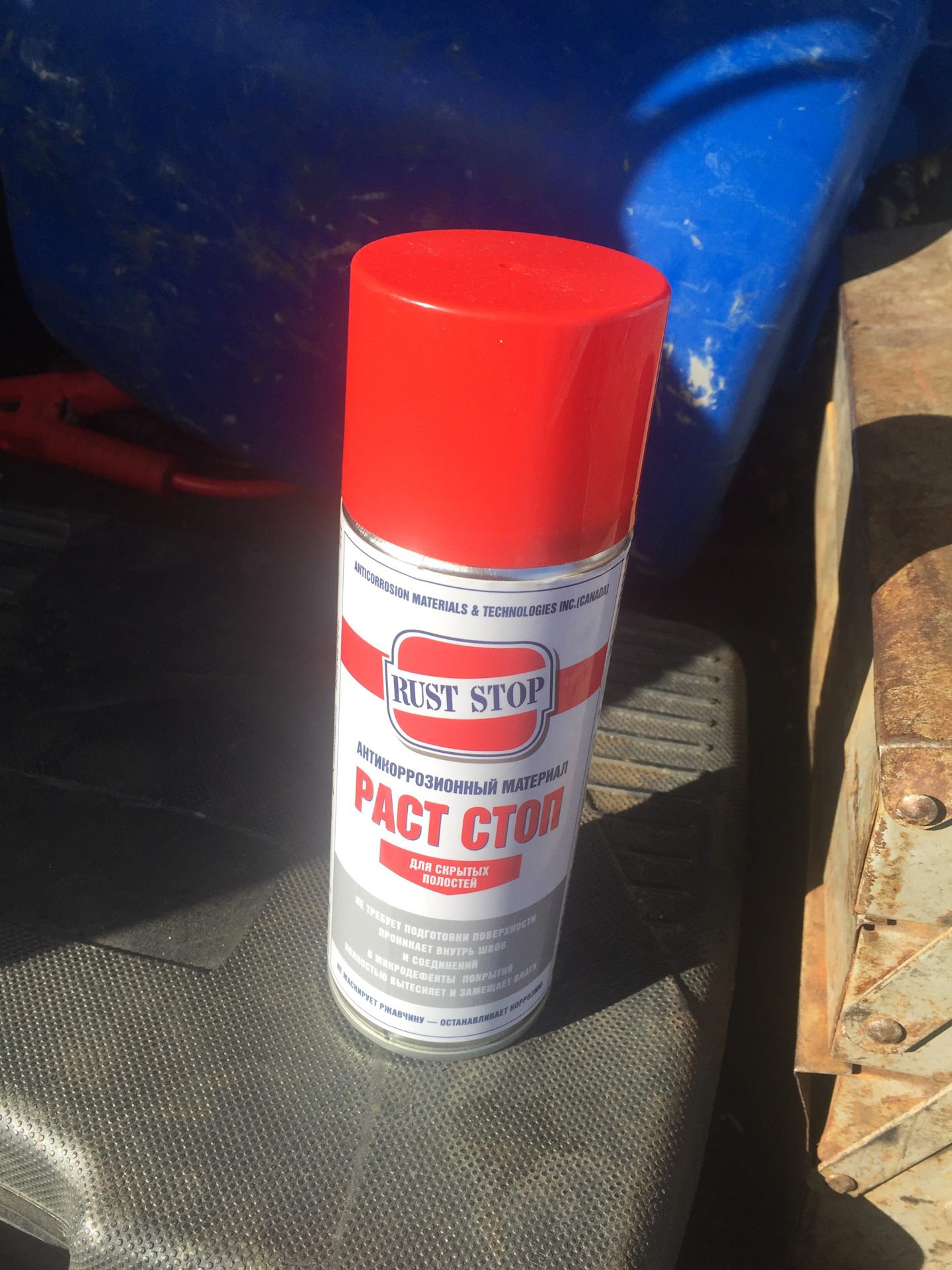

А раз уж вскрыл карты, то не лишним залить все двери Раст Стопом. Пары баллонов хватило на все 4 двери. Лил не жалея.

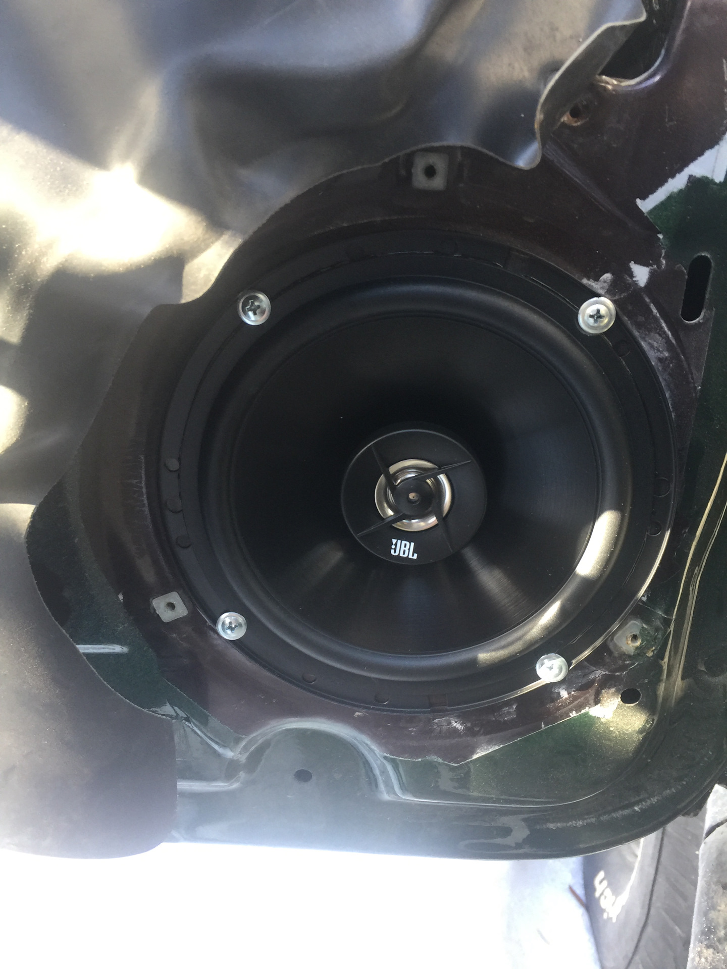

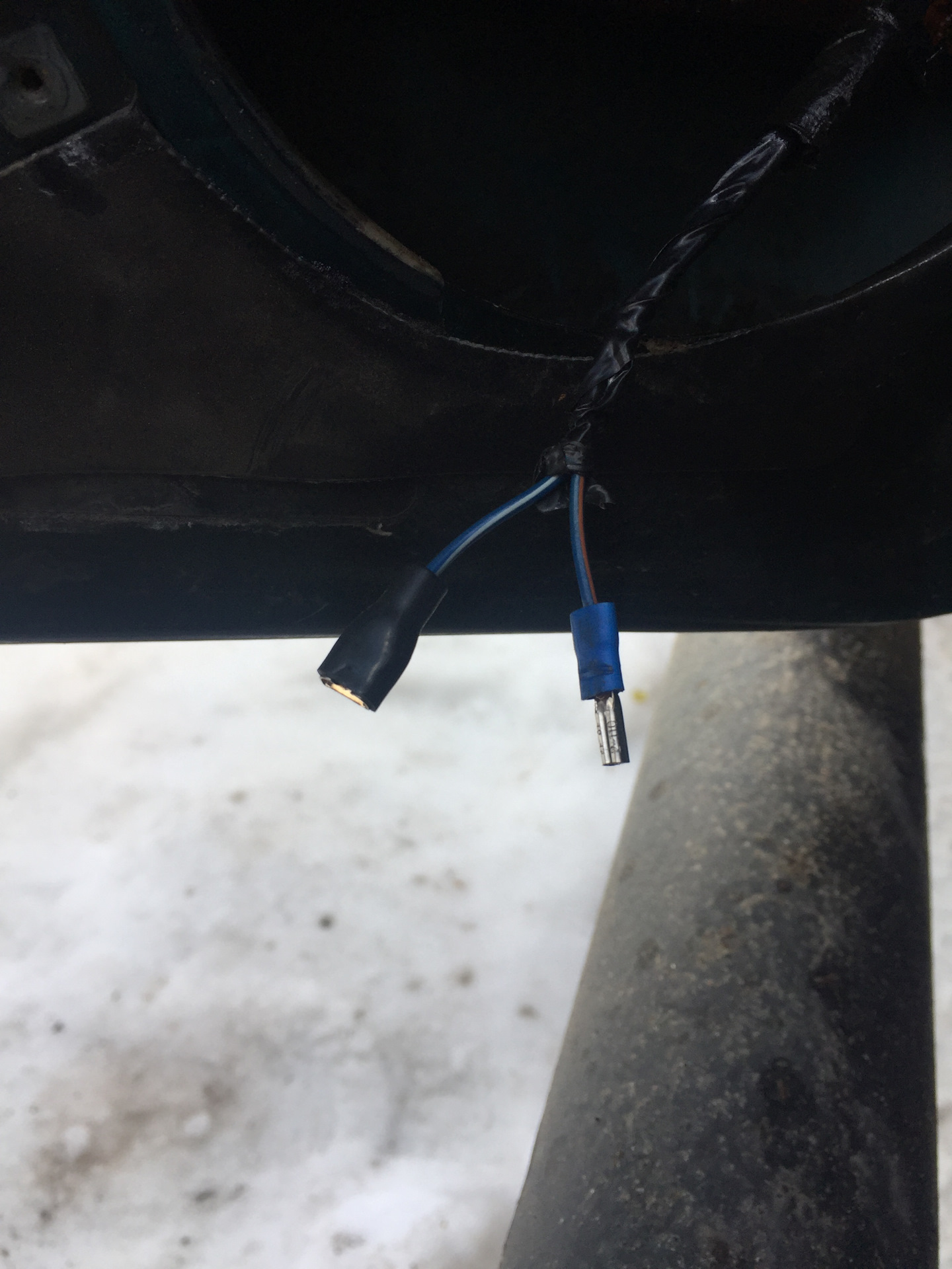

Ну и после того как залил все двери Раст Стопом поменял клеммы и вкрячил новые колонки JBL на их штатные места.
Потом все собрал, включил музыку и… Да. Чуть регулировок и звук стал как мне нравится.

Ссылку можно на такую магнитолу?
ru.aliexpress.com/item/40…042311.0.0.281f33edOZv3J0
Спасибо большое!
Всегда пожалуйста!

Мафон 1.5 Din?
Не, 1…
Как магнитола такая? нравится? Не глючит.

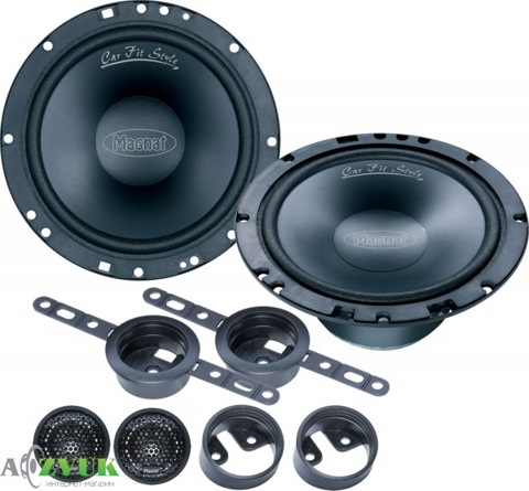

А вот с колонками ты погорячился, тм же компонентные надо ставить, в передней панели там твитеры штатно стоят, или у тебя не так?
Написал же специально, что магнитолку такую беру вторую уже. Норм. Для моих задач выше крыши.
А чем я с колонками погорячился? Не понял про твитер… Там штатно стоят пищалки в панеле. Это да. На передних пищалки отключены вместе с кондеем (кроссовером, делителем, как угодно), поэтому они играют роль компонентных. Если уж делить на коаксиалки и компоненты…

А у меня на доресте родные на 2 ома, однополосные (
Не, здесь все честно было. Спереди однополосники (пищалки в торпедо), сзади двухполосники.
А, это задние двухполосные у тебя.
У меня передние пердят, вот не знаю 3-4 ома ставить или все же 2 искать…
Да ставь четверки. Ничего такого не случится.
Усилок родной инфинити?
Какой импеданс у новых динамиков?
Да родной! А динамики такие же подобрал. Четверки.
