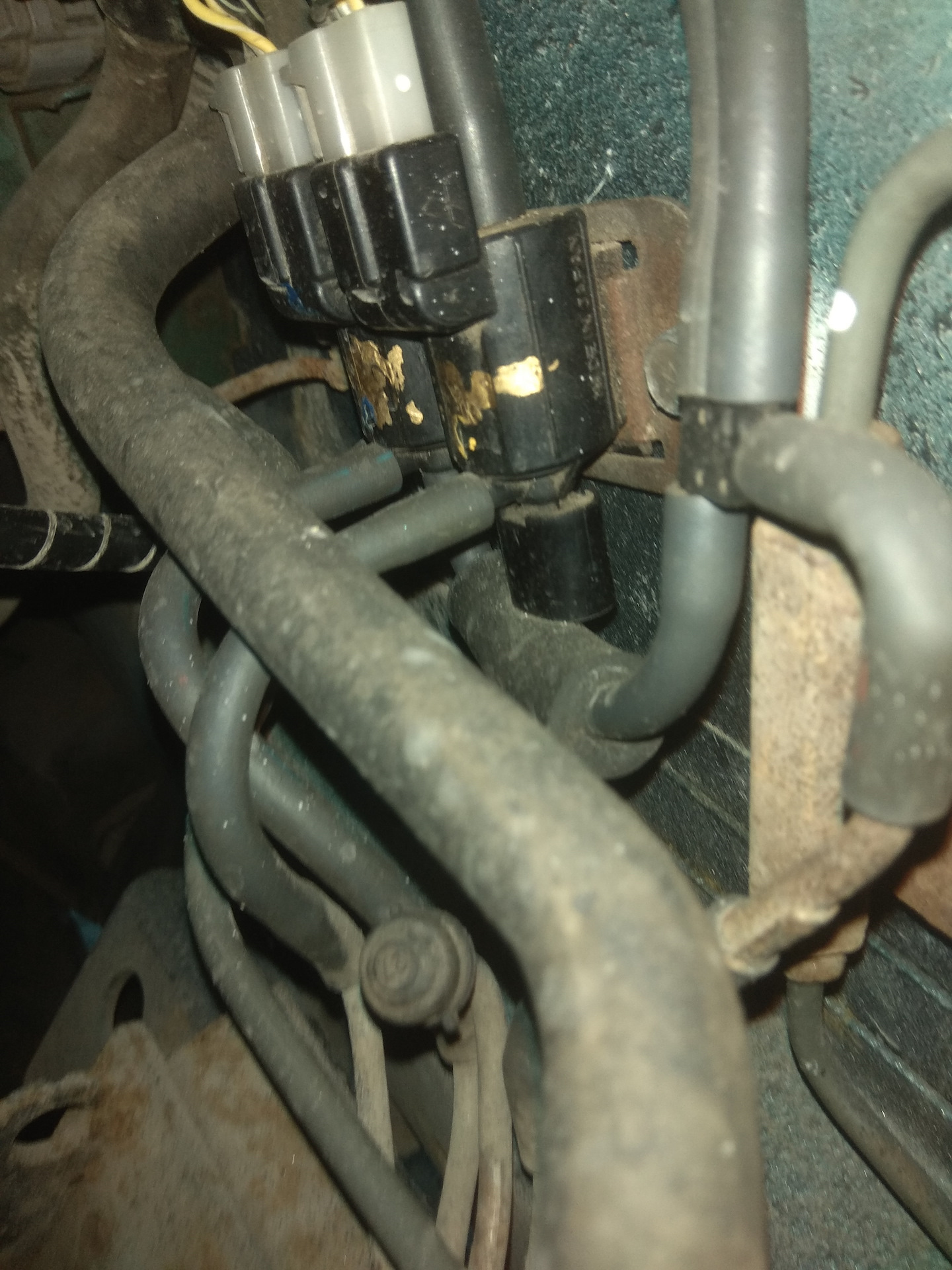

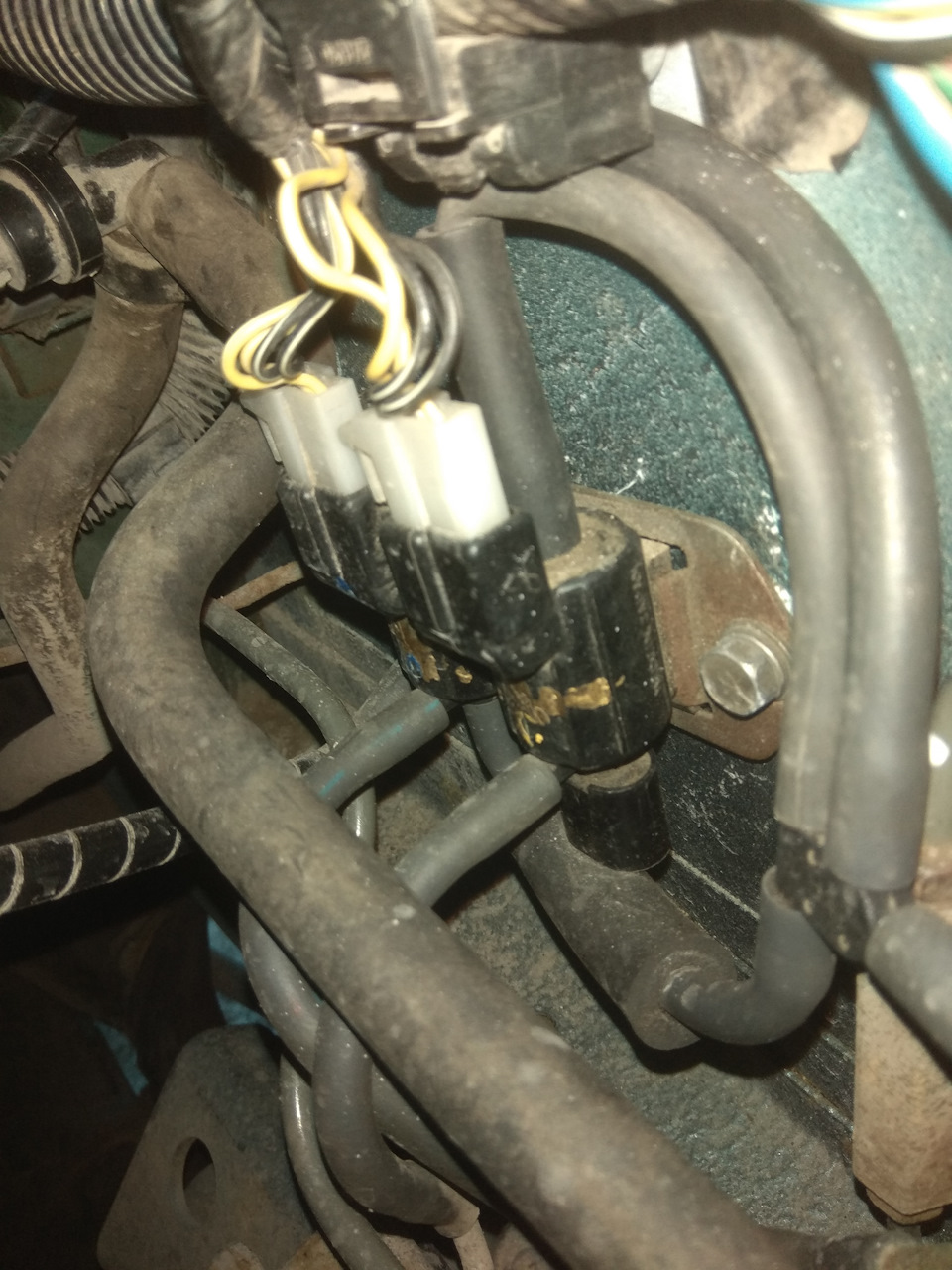

Долгое время (года 3) при выключение переднего привода моргал зелёный индикатор включения переднего привода. При первичной диагностике данной неисправности сказали что надо поменять пневмоклапана, поменял, не помогло, расход поначалу не обратил внимания был какой, но потом с доражанием бензина начал замечать что расход стал примерно по городу 17.3-17.5 л., по трассе примерно 13 литров, и складывалось такое ощущение что передок до конца не отключался. В итоге все это стало доставать, и я решил вплотную этим вопросом заняться. Изначально был куплен б/у оригинальный пневмоклапан, но раз его замена не помогла решить проблему, то заказал на Алиэкспресс другой, Китайский :). В результате начал искать в инете принцип работы системы включения переднего привода, спрашивал у людей как это работает. И в результате выяснил, что б/у клапаны были исправный, но подключены были неправильно, и не работал один датчик. Т.е. Из за неправильно подключеного клапана у меня не отключался передний привод, а лампа моргал из за неисправного датчика на раздатке. В итоге переподключил воздушные трубки на пневмоклапане и заменил датчик на раздатке ( датчик 4Н-2Н), и все нормально заработало, и расход стал по городу 13.5-13.8 литров, а по трассе примерно 9.5-9.7 л.
Фото подключеного пневмоклапана(машина 2000 г/в)
Надеюсь кому-то пригодиться эта информация

места там с гулькин нос, как ты фотиком туза залез ?
с телефоном залез:)
