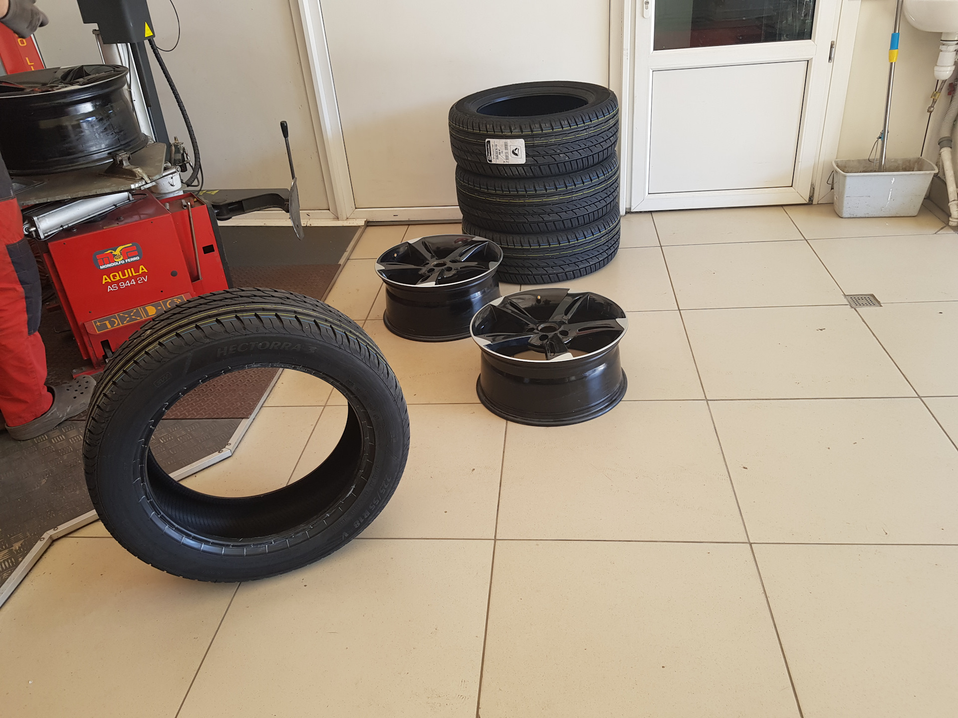

Запчасти на фото: AS944
Так как я решил на лето взять другие диски — радиусом по больше r-18, то подался в мониторинг резины.

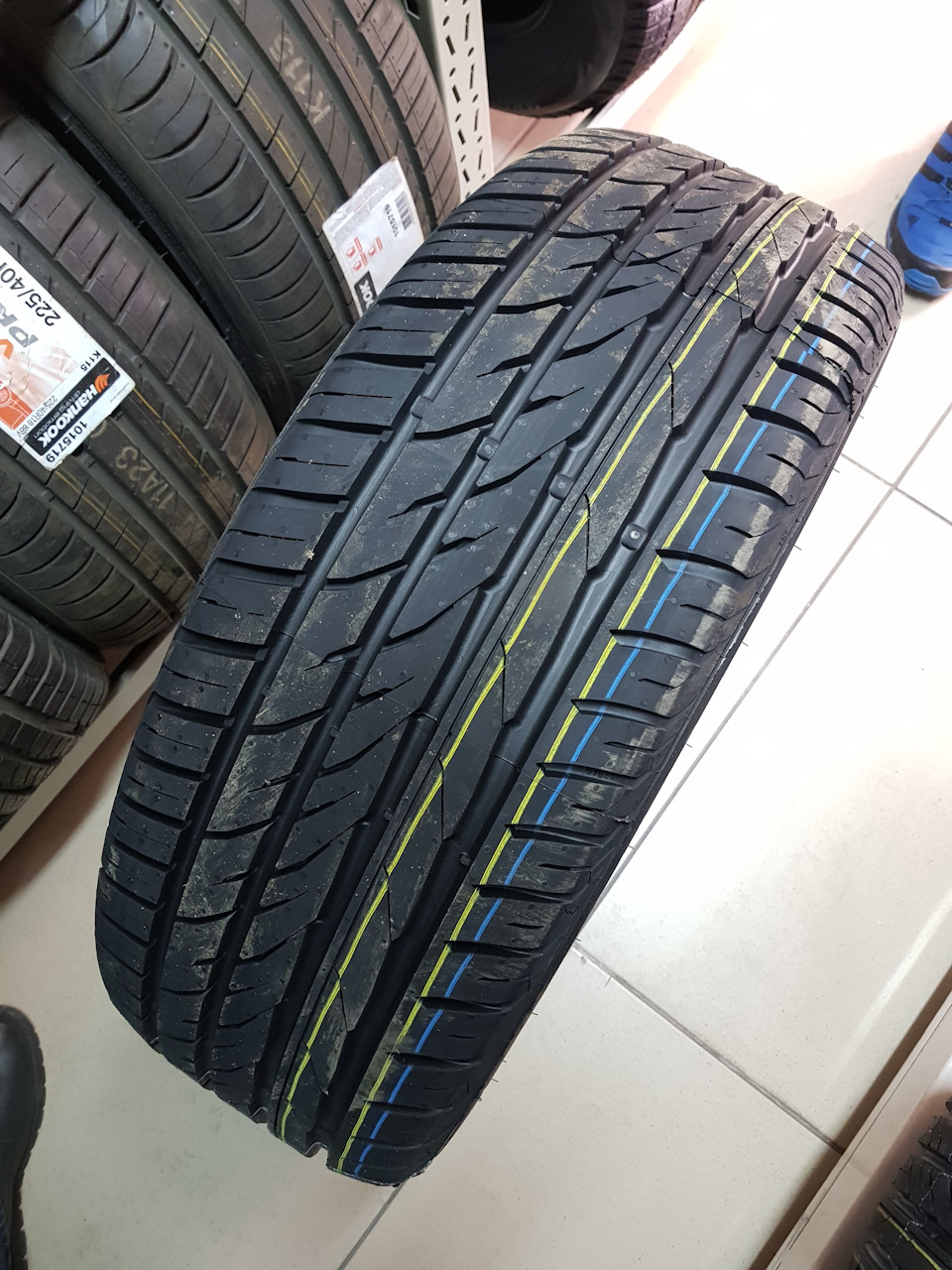

Остановился на проверенном варианте:

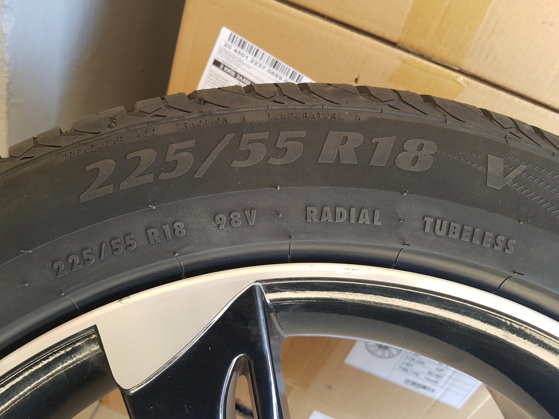

Matador MP-47 Hectorra 3 SUV 225/55 R18 98V
Катал такие лапти на СС, довольно хорошая резя за свою цену.

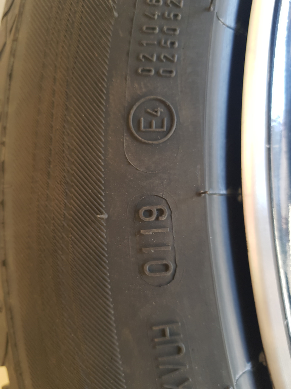

Обратился к друзьям на 《RADIUS 》 шиный центр, они мне на решали свеженькие колеса (01.19) 👍происхождения 😜

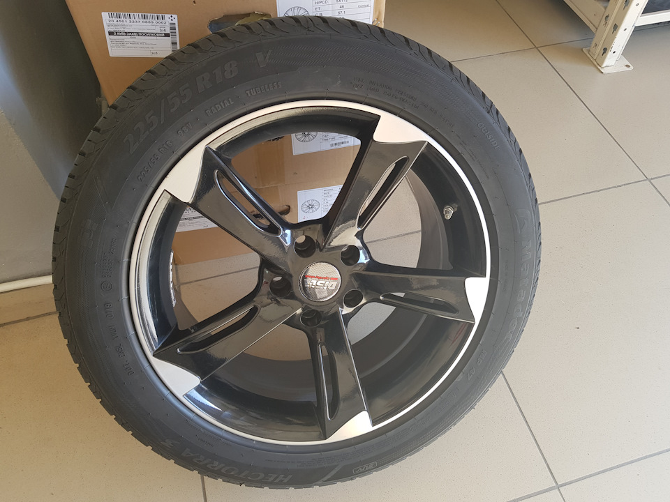

Ну и пользуясь моментом по месту, собрал дисули в сбор!
Вроде будет хорошо🤓
Ждём стабильного + 🌡🌤 и будем переобуватся 🚙

для 8J 235 ширина в самый раз
Та и 225 хорошо села 😜
хорошо, но она диск не прикрывает
Почему же, прикрывает кромку диска.
может и прикрывает, от резины тоже зависит
Резина села осень классно.

Я не профессионал, но по ходу тебе не особо хорошую резину подогнали. И ширина маловата для 8J и индекс нагрузки не очень для кроссовера
В чем именно резина плохая?
Размер по заводскому параметру, да и какая скорость у 1.6 😁
с машиной с завода на 7J идут с 225 шириной, на 7.5J дилер посоветовал 235 — по этому я и решил, что 225 мало))
Про скорость я и не писал V это до 240 км\ч, понятное дело что подойдет, а вот вес 98 это 750 кг. Думаю что ничего плохого не случится с такой резиной на спортаже, просто по такой же цене у других марок есть более подходящие по параметрам шины.
