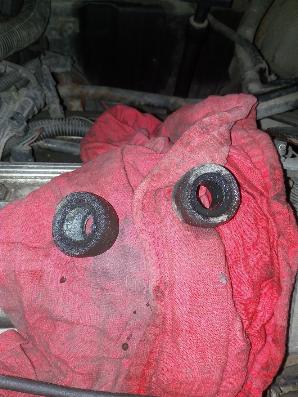

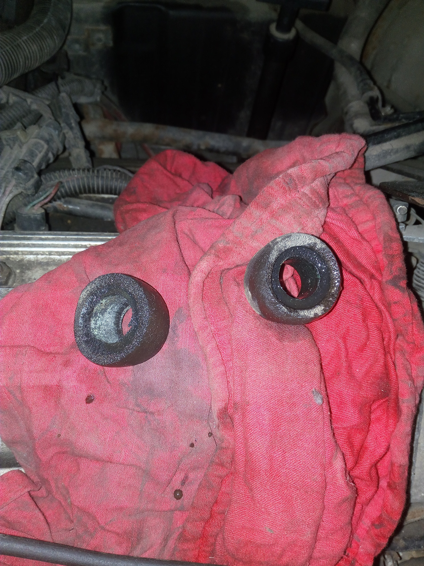

Радиатор спектра премиум по качеству исполнения фуфло. Патрубки немного иного изгиба. В связи с чем подгонка заняла много времени.

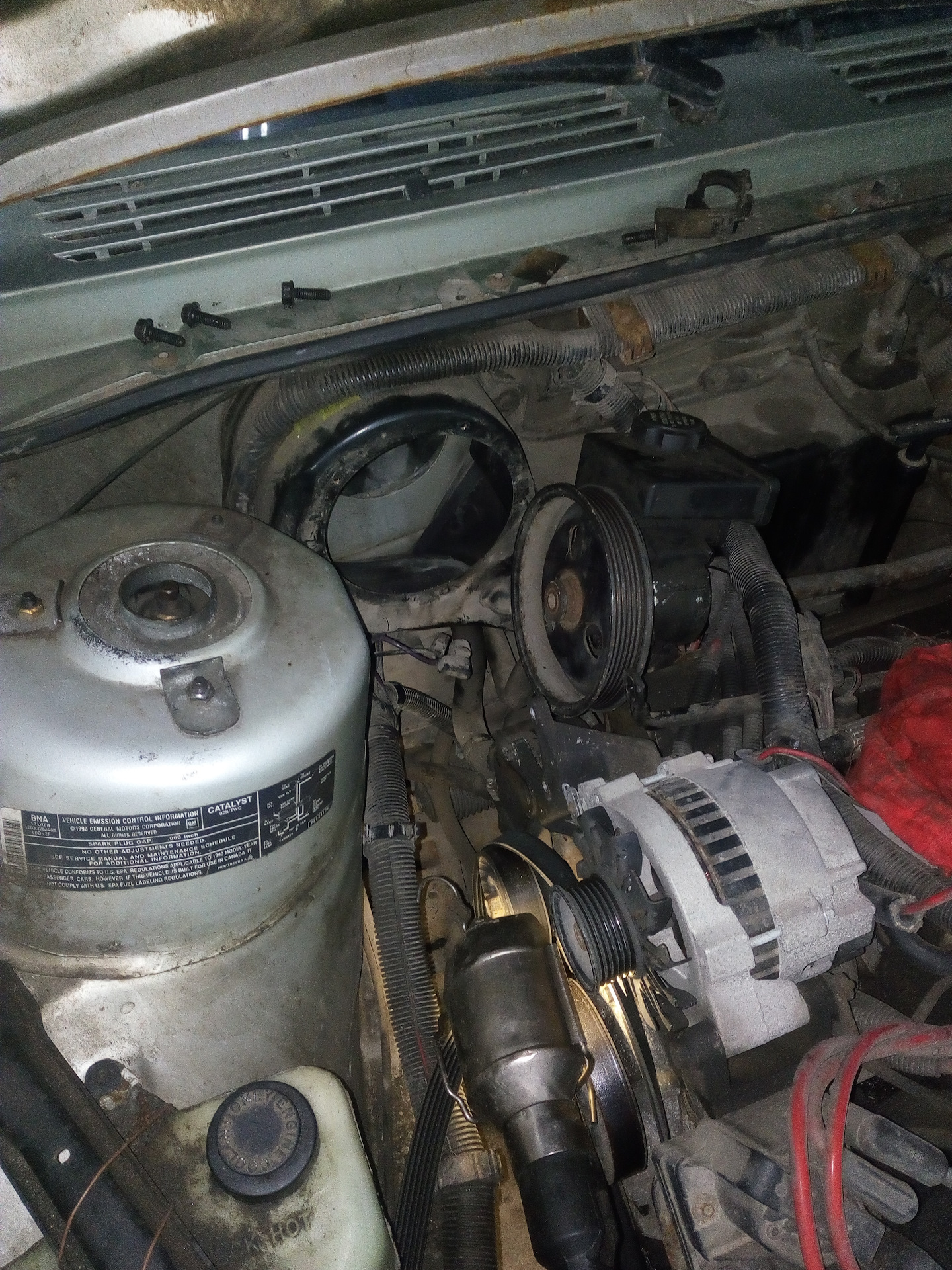

Далее, для того чтобы подлезть к патрубкам в моторке пришлось скинуть насос ГУР. Заодно поменял моторчик отопителя.
Впринципе, по видео все понятно. От себя добавлю, что устанавливать радиатор лучше в вдвоём, чтобы было видно куда направлять патрубки в моторном отсеке. Также, поскольку один патрубок у спектры чуть больше, то пришлось срубить пластиковый зуб (иначе он просто не лез) в перегородке моторного отсека — при установке поймете о чем я. Также, янки забыл указать на хитрый винт, который крепит посередке первую пластину (с гофрами) и один углубленный винтик с пассажирской стороны, который крепит вторую черную пластину. При снятии я ее сломал, но потом склеил. В остальном трудностей нет. Надо лишь время и головку на 7. Ну и других ключей)
