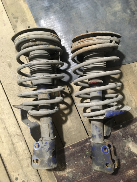

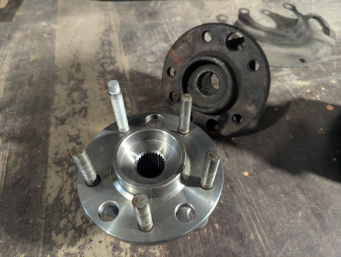

Весь период моего владения люфтило переднее правое колесо, я грешил на ступичный подшипник, рулевую рейку и нижнюю шаровую опору.
Что касается последней, подозрения были не безосновательны, ибо шаров…
Передние амортизаторы были мертвы уже задолго до меня, а предсказуемость машины на дороге для меня приоритет. 27 апреля 2024 года наконец выделил гараж под это дело и выдернул стойки.
Не думал, чт…
Выходит что ? ТЫ просто их разобрал, уху ел . Помыл покрасил и поставил на место ? :) Бюджетненько
Ты упустил главное – стойки были перезаправлены) ради этого они и снимались. Если бы они обе были пустые, может и не трогал бы дальше, но они померли в разной степени и машину раскачивало с одного бока
Мммм. Значит быль не прав, снимаю шляпу :)
Ну штош…

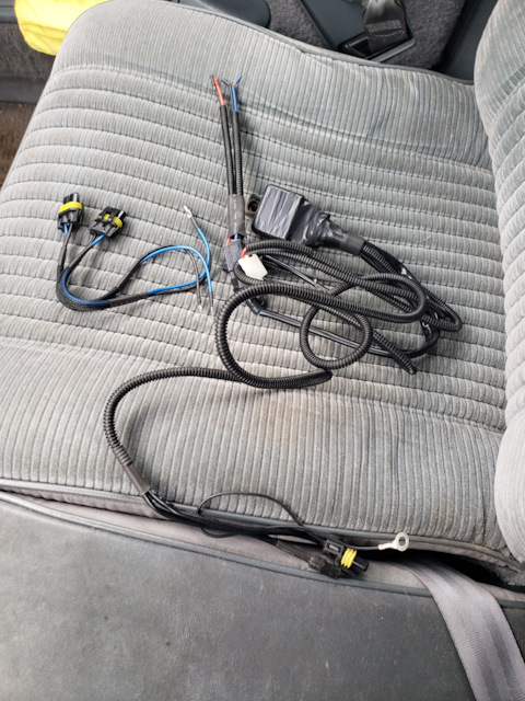

Где-то год назад приехала супруга домой, рассказывает: при очередной встречке переключает с дальнего на ближний, а он не переключается, да еще к тому же начало вонять пластиком. Не долго думая, она с…

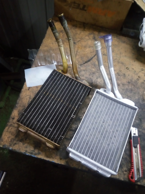

Друзья, всем привет! Прошло несколько дней и с уверенностью можно сказать, что получилось. Сразу скажу, что если кто-то надеется заменить радиатор печки по-быстрому, то выкидывайте эту мысль.
Делал п…
