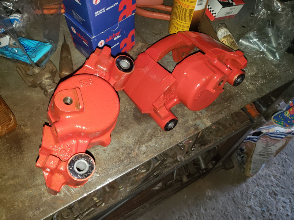

Что было сделано:
Собраны тормозные суппорта

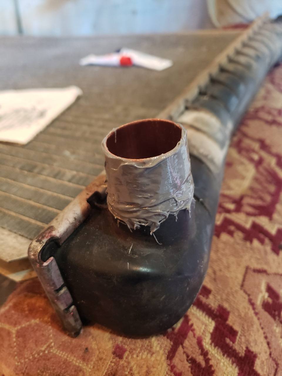

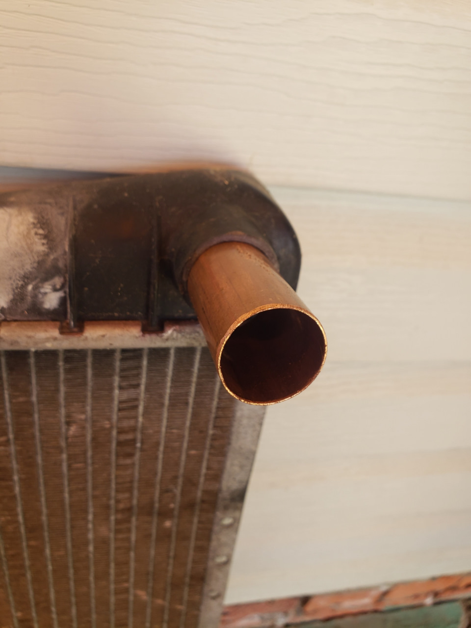

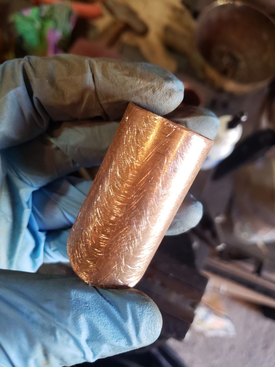

Отремонтировал патрубок радиатора для пуска двигателя (в последствии заменю на новый). Для этого нашел медные трубки, их обрезал и загнал в отверстие, предварительно нашоркав наждаком и смазав поксиполом.

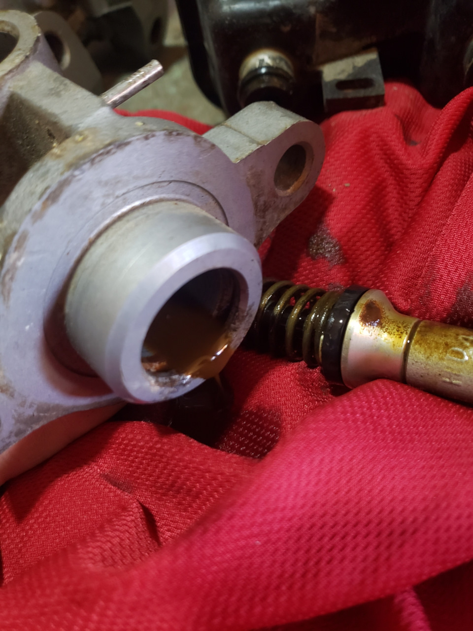

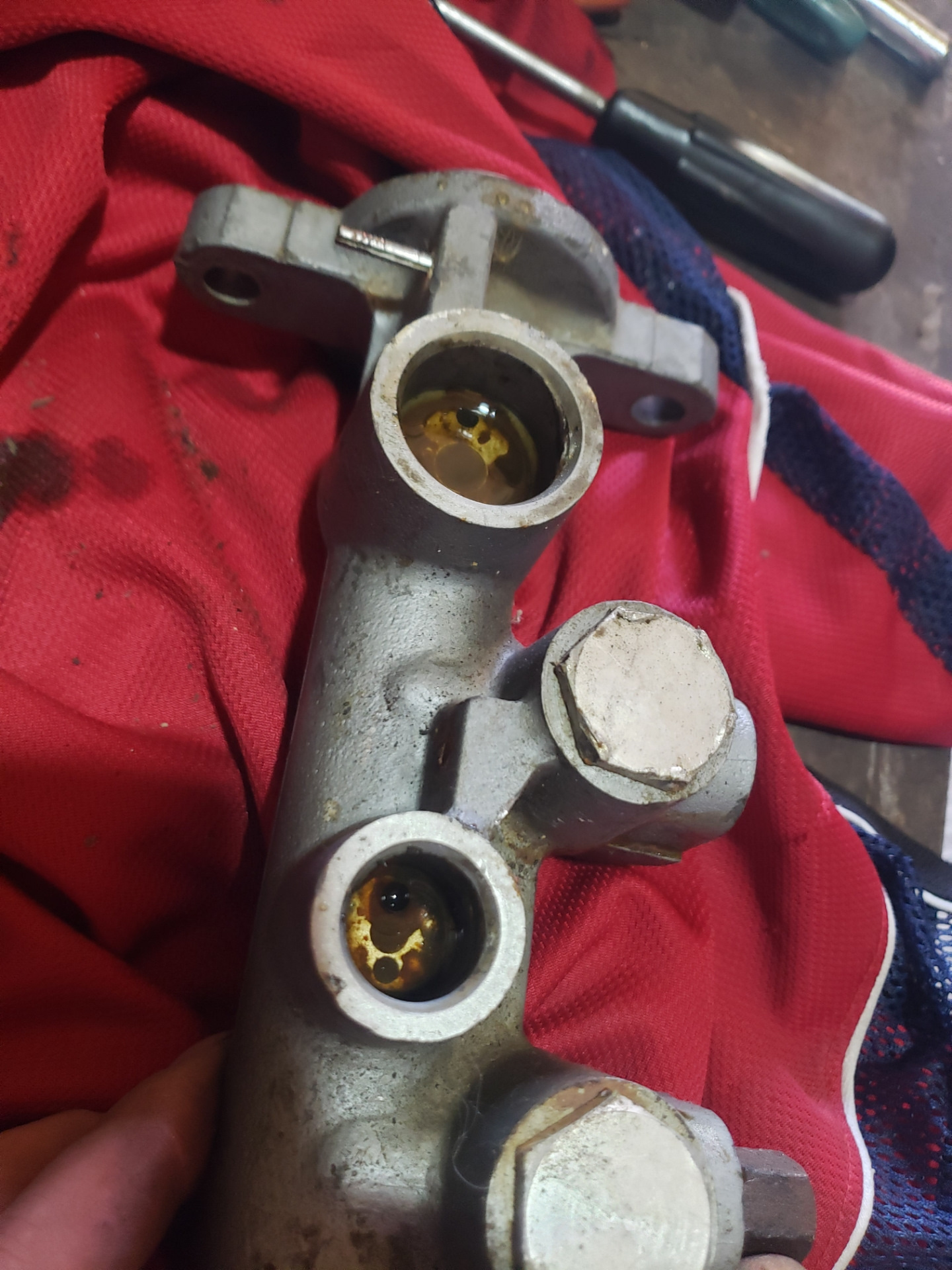

Обслужил ГТЦ с полным разбором. Грязи там было конечно…

Поксипол точно выдержит на радиаторе?
Фото не отзеркалено))
Если повернуть телефон на 90 градусов, то все сойдется))
На сером поксипол пока держит аналогичный патрубок уже как месяц)
Но я их по очередно буду сдавать в ремонт на перепайку с пластика на медь
Всё.Это уже глаза в кучку у меня.Принял бачок охлаждайки за бачок для омывайки.Надо было на ГТЦ смотреть.
