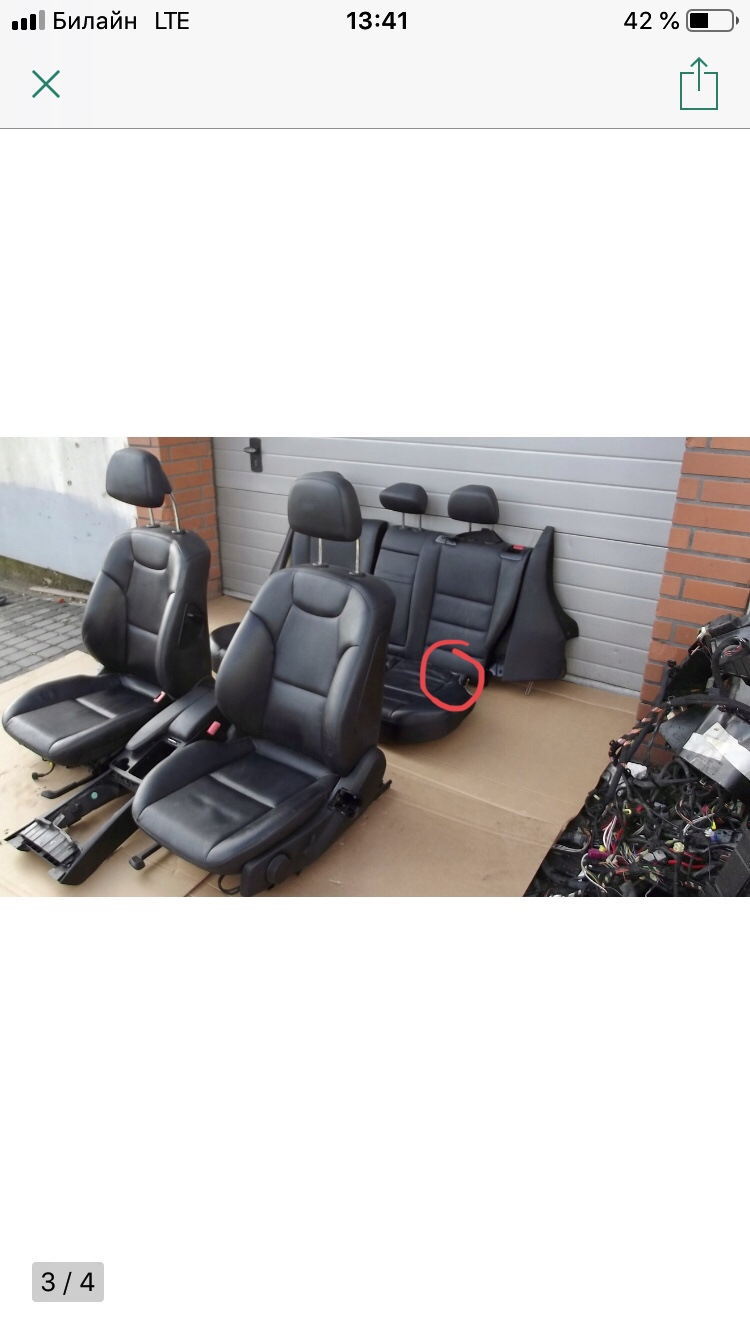

Давно ношу в себе желание поменять тряпку на кожаные сиденья, т.к маленький ребенок и тряпка это две несовместимые вещи. Мониторю рынок в Польше и назрел вопрос: подойдет-ли на GLK салон с w204 универсала? судя по фотографиями, спинка заднего дивана один в один, что и GLK.
Вы спросите, почему я вообще начал смотреть салоны с w204? отвечу: потому что выбора намного больше, чем на GLK, да и состояние многих "кожаных" салонов очень плачевно. К тому же ценник за w204 ниже, чем у GLK

а вообще, к вопросу о совместимости, удалось прийти к выводу? я тут нашел вариант ещё более заковыристый, от праворульной w204. продавец говорит надо только датчик пассажира переставить, а в остальном одентичны
К какому-то 100% выводу не пришёл, но изучив изображения, решил, что все-таки они идентичны
Я тоже так решил. На крайняк, если уж какие-то крепления не подойдут, думаю можно будет поменять обивку.

Учти, что только от универсала может подойти задний диван

Какой бюджет салона w204 из польши находил, который устроил по качеству?
Тот, что на фото порядка 20к
Он потрепан конечно… но так и думал уровень цен
Это ещё не потрепан)
Но от идеала далеко далеко. Пробег думаю 150+
Его плюс в том, что сидушки не порваны. Если заморочиться самому заказать и самому поехать за ним в Польшу, то без доставки до города он выйдет в 16000, но если к этому прибавить стоимость страховки, бензина и времени, потраченного на границе, то проще заказать уже с доставкой до города
Вам вообще шикарно этими вещами можно тариться, считай самая большая разборка европы в 2х часах езды))
Это да, вот и пользуемся этим)
Подсказка, смотри низ спинки задней. На глк она короткая и есть доп планка с изофиксами. У w204 возможно этого нет, судя по твоему фото, но я не уверен.
Эта планка есть, не на всех фото ее показывают
Unick1
Если сильно присмотреться, то планка под isofix лежит на земле за сидушкой
Передние да, задний диван хрен знает.
