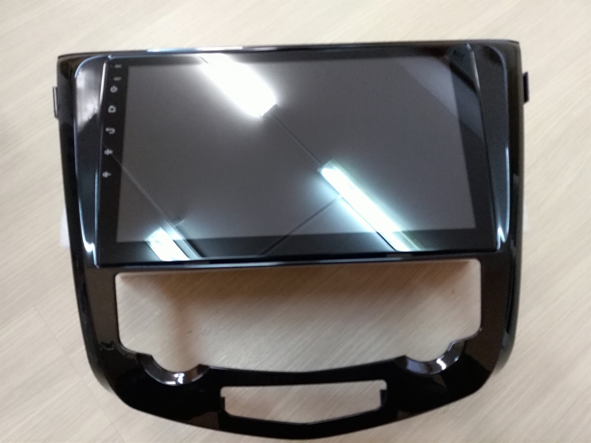

Много читал на просторах сайта о замене штатной магнитолы на китайскую на базе андройда, а так как у меня комплектация SE и соответственно стоит обычная магнитола, то дело стало только за выбором.
На Китае ( али) много предложений по штатным магнитолам, но проблема в том что живу я в Беларуси, заказ с Китая обламывается ( беспошлинно можно ввезти товар стоимостью до 22 евро).
начал искать на просторах РБ, и здесь облом- цена начинаются от 300 евро…, осталась Россия — здесь случайно нашел фирму во Владивостоке, которая была готова выслать товар без предоплаты до г. Клинцы Брянской области, а до этого города мне с РБ каких то 100км.
Осталось сделать выбор. А выбор пал вот на такую
характеристики
Радиоприёмник Есть
Поддержка штатного усилителя Есть
Количество ядер процессора 4
Встроенная память 16 Gb
Оперативная память 1024 Mb
Встроенный Bluetooth адаптер Да
Wi-Fi Да
Процессор CorteX A7 1.6 GHz
Да сейчас напишут что памяти мало, тормозить будет. опережая скажу- да немного тормозит, но чтоб так сильно как пишут многие, кто не видел эту голову… я бы не сказал…
как снимать и ставить голову на сайте много инфы, поэтому пропущу, единственное добавлю:
1. у меня сверху долго рамка не защелкивалась, пришлось по живому подрезать рамку с внутренней стороны.
2. снимал и соответсвенно ставил вот поэтому видео,
1251445182.vod2.myqcloud.…890780528310382/v.f20.mp4
я считаю что этот видос самый полный и представленный способ самый полный по снятию-установки
в итоге вот что получилось
Установил навигатор, программу для вариатора cvt50, ютуб
одна из полезных функций- разделение экрана

2. забыл написать- в голове два выхода usb. один подключил к штатному разъему, второй вывел шнурком (был в комплекте с головой) в бардачек
3. антенну gps закрепил под панелью стяжками, так двойной скотч на антенне не держал ее

Значит болты, крепившие заводскую магнитолу остались лишние? И провода греметь не будут? А то на видео они вообще ни как не связаны.
Да остались. Кронштейны оставил и прижал ими новую магнитолу торца

есть правда небольшой минус — в солнечный день при попадании солнца — бликует экран
Чтобы экран не бликовал можно попробовать матовую плёнку наклеить

С кнопками на руле проблем не было?
были, но в ютубе много видоса какие разъемы надо подключать
больше было проблемы с приборкой, когда все подключил — на приборке время не изменилось и радио не отражалось, пришлось погуглить и найти решение этой проблемы
И какие решения были ?
Подключить второй разъём с наименьшим количеством проводов
