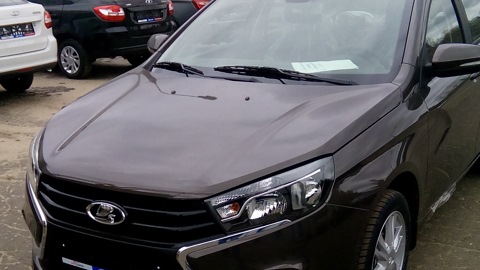

Привет. Не за горами ТО 90000. Так как автомобилю 3 года и закончилась гарантия, планирую обслужить самостоятельно.
Составил необходимый список для закупки.
ПОДСКАЖИТЕ ЧЕГО В НЕМ НЕ ХВАТАЕТ или что лишнее))
Mann W9142 фильтр масляный
Lada 88888L05400400 Масло моторное LADA ULTRA 5W-40 4л
Renault 165460509R фильтр воздушный
Finwhale AS433C фильтр салонный
Lada 8450006750 Стойка стабилизатора
Galfer B1G10207412 колодки
Galfer B1G22202161 торм.диск
ELF 194757 масло трансмиссионное 3л
Sintec 614500 антифриз 5л
Sintec 990464 антифриз 3кг
Lada 21126130701010 насос водяной
Lada 21126100604000 Ремень зубчатый ГРМ
GMB GT10170 Опорный ролик ГРМ
Hyundai 11404-10251 болт для ролика
Lada 21126100623800 Ролик ремня натяжной с эксц. 16кл.
Lada 8450006996 Ролик ремня натяжной генератора
Lada 8450006328 Ремень LADA VESTA генератора
Ну и для души))
ЛЭТЗ С303Д Сигнал звуковой высокого тона
ЛЭТЗ С302Д Сигнал звуковой низкого тона
ПТП64 50125610 Рамка номерного знака черный силикон (ПТП)
