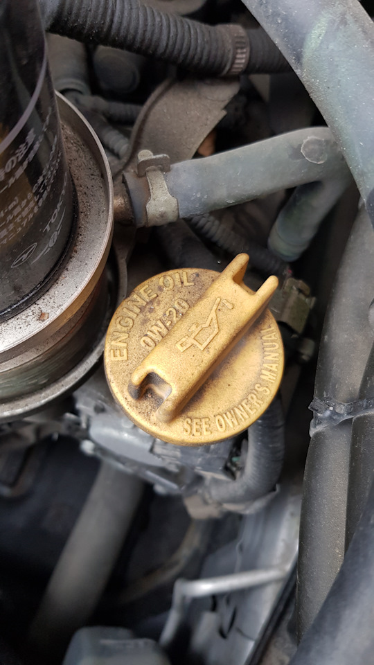

А что на крышке маслозаливной горловины? Тоже 5W-?
*у меня там 0W20 (двигатель fb25)
Завтра гляну что на крышке… Отпишусь.
mio2mio

В Скандинавии и Балтии не один дилерский центр не льёт 0W-20 так как один поставщик автомобилей сюда. Сам интересовался по этому поводу. Пояснили что 0W-20 больше подходит для эксплуатации в городе и более частой замены 7.500-10000км., а 5W-30 смешанную эксплуатацию и замену через 15000км. А марки масла вообще не на что не влияют, у дилера где я обслуживаю льют Mobil 5W-30, узнавал в другом центре Castrol 5W-30. Всё обусловлено договором о покупке центром масла на выгодных условиях для них.
в евросоюзе идет спецификация масел ACEA. в шататх ILSAC. когда пишут на масле, что оно и вашим и нашим, типа и американская и европейская спецификация, это есть немного блудняк. ибо:
ACEA А5 подразумевает интервал замены 10 — вплоть до 15 тык долгоиграющее в большей степени на пао
ILSAC GF5 подразумевает интервал замены 6-7 тык короткий интервал замены т.к кряк.
это обусловлено различными требованиями производителей к рынкам масел европы и америки.
поэтому когда снговские од заливают кряк субару полностью соответствующий ILSAC GF5, ставят интервал 15 тык, они тупо уничтожают моторы.
у вас в финке скорей всего есть возможность выбора масел по ACEA
