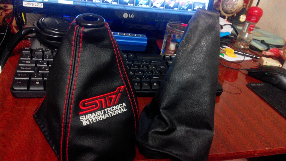

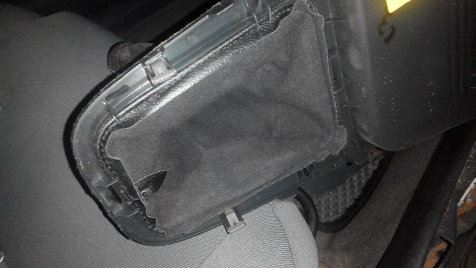

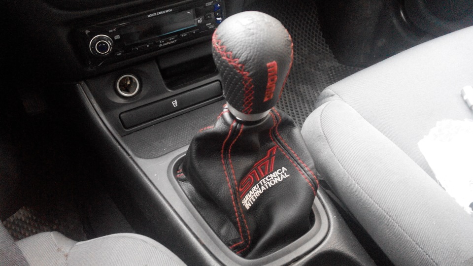

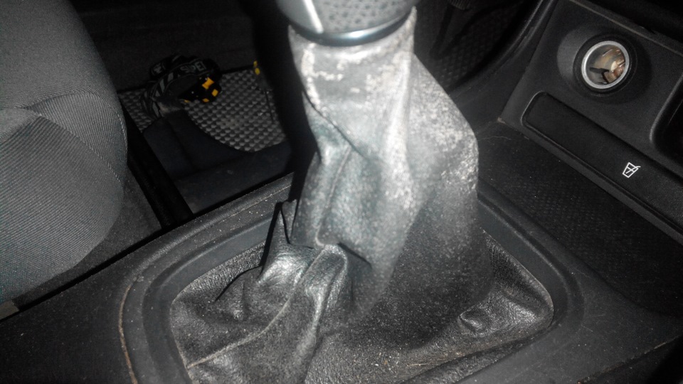

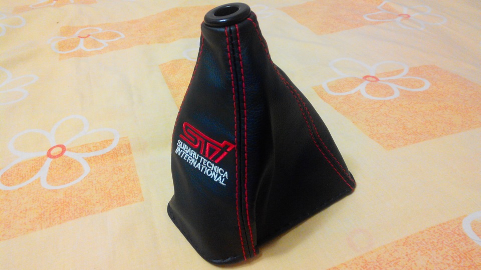

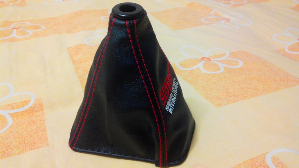

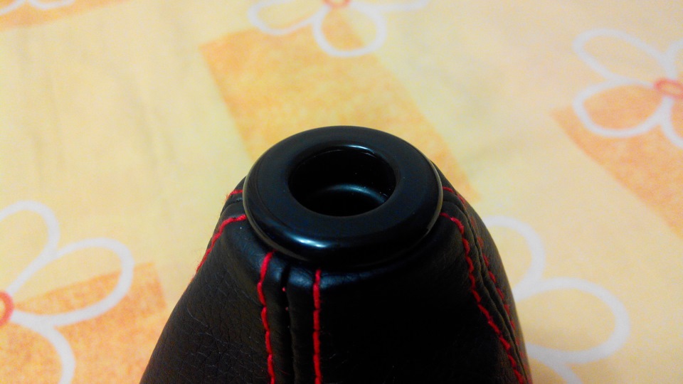

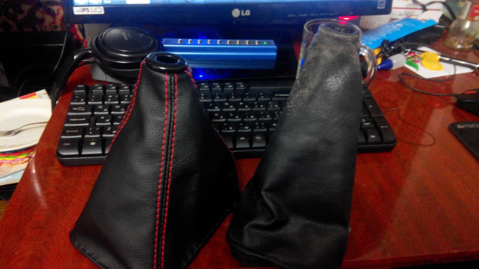

Заменил наконец-то свою старую облезлую ручку. Чехол конечно не для альмеры, немного больше по диаметру чем нужно, пришлось сделать складку. первый опыт, как уж вышло так вышло. Раскраивать не стал, так как прошить так красиво не смогу.

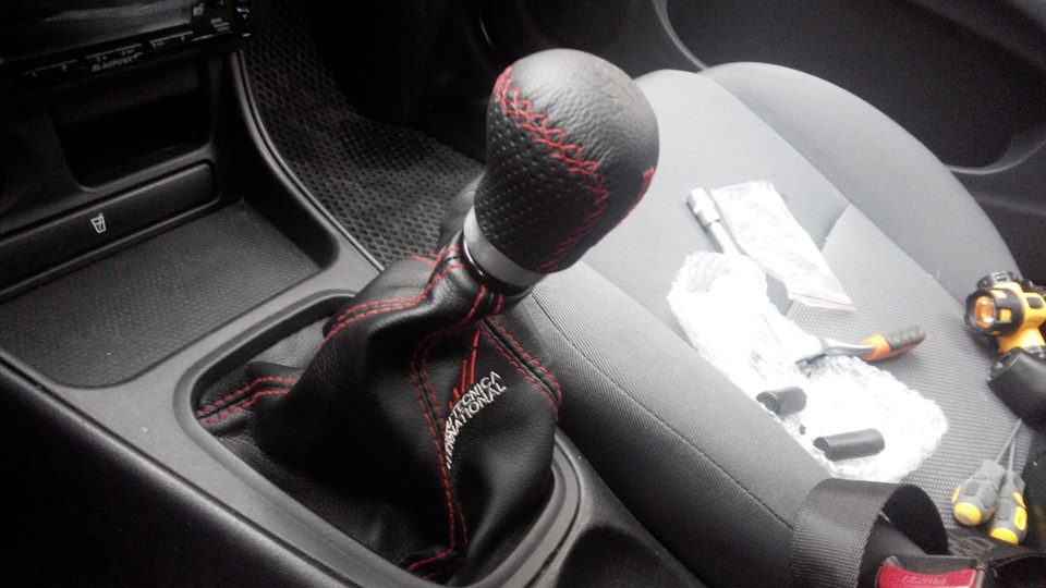

слушай ручка кпп момо я тоже хотел купить на али експресс скажи там на этой ручке резьба есть ? или ты приклеивал
они сейчас все универсальные. Система крепления в них такая. в ней тупо дырка с тремя крепежными винтами, в комплекте идет 3-4 пластивовые втулки разных диаметров. втулка под нужный диаметр вставляется в ручку и фиксируется 3 болтами (болтики закрыты фальш-шайбой в нижней части) на фото нижняя часть ручки откручивается и под ней эти 3 болтика. далее просто ручка накручивается и все. у меня на втулке резбы небыло, просто трубка. пир накрутке резьба сама нарезается. держится очень крепко. за пол года не сместилась ни на мм.

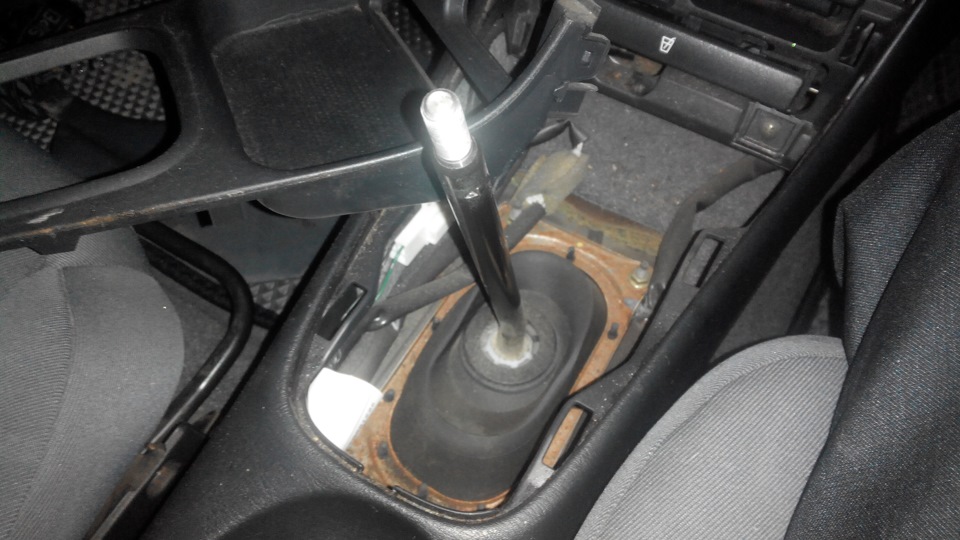

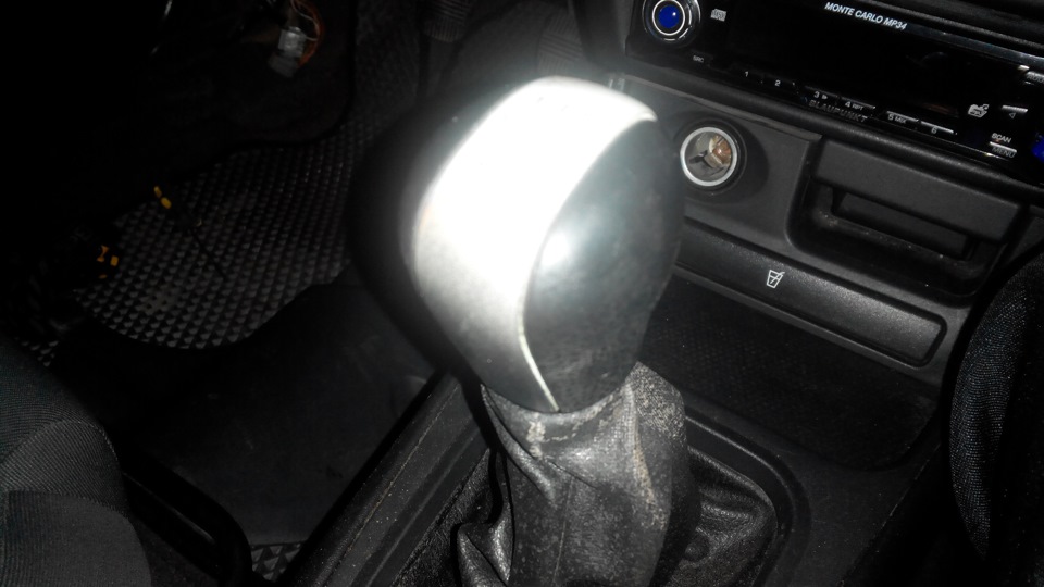

как ты ручку откручивал ответь пожалуйста и как подбирал саму ручку
крути против часовой — если нет, то газовый с тряпкой…ручки продают сейчас с переходниками на все диаметр основные
Точный ответ тебе человек дал. Открутилась без проблем. А ручка в комплекте имеет переходники на все размеры
