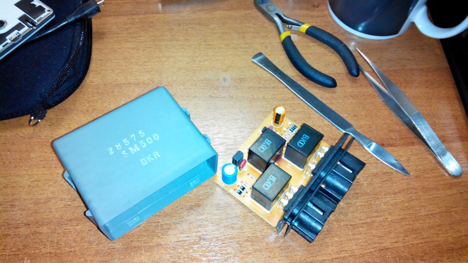

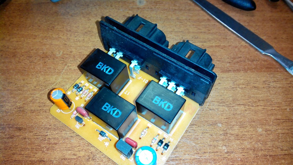

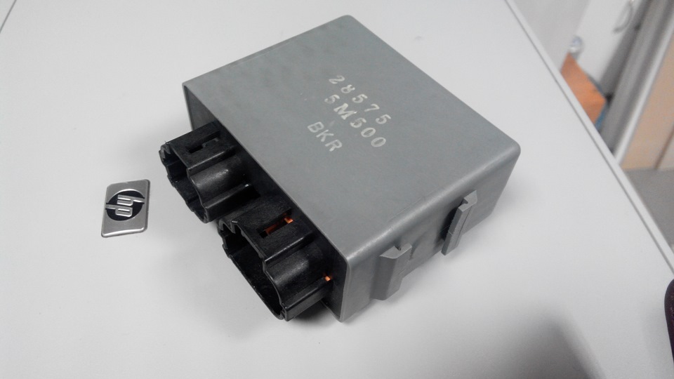

Недавно обнаружил поломку, причем совершенно случайно. Пока машина стояла на прогреве обметая обратил внимание что правая фара ближнего не горит. Ну думаю вот теперь и правая лампа сдохла. Поехал купил сразу лампу после работы, приезжаю к дому вытаскиваю лампу… а спираль целая. что думаю за на… поставил на место пошел включить свет, опа горит. выключил, завожу машину на тебе, не горит. Залез вынул блок и на след день на работе решил вскрыть.
Вот что обнаружилось внутри.

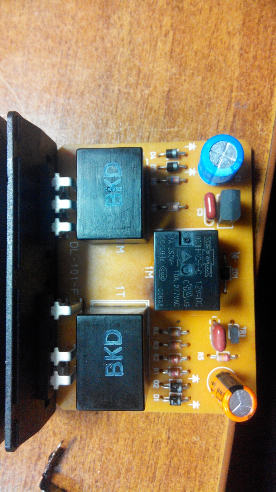

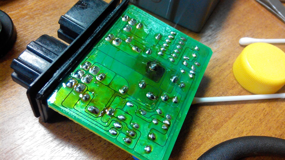

Пошел проверять. поставил завел. УПС… не работает. пошел снова на работу. Долго думать не пришлось. Просто отпаял реле где был перегрев, снял. подал напряжение на катушку и померял контакты на замыкание. Щелчек есть а замыкания нету. Клиент под замену. для интереса вскрыл реле. вот что там тупо оплавилось от перегрева из за плохого контакта.
Время позднее и магазины радиодеталей уже закрыты. Так что пошел ковыряться в закромах и искать донора. Сразу взгляд упал на мертвый бесперебойник лежавший уже более 2ух лет. не подлежащий ремонту после грозы. там как раз куча реле с расчетным током на 10А с запасом хватит.
а 3000р. которые стоит новый блок я найду куда потратить.
И небольшой опус: Я ненавижу гребаный грин пис благодаря которому всех производителей обязали исключить свинец из припоя. Благодаря этим ублюдкам умирает больше половины всей электроники лишь из за того что припой без свинца ломкий и ненадежный. Хранители планеты е…ать их в сраку. свалки завалены мертвыми ноутбуками материнскими платами, блоками питания, видеокартами… список можно продолжать бесконечно.

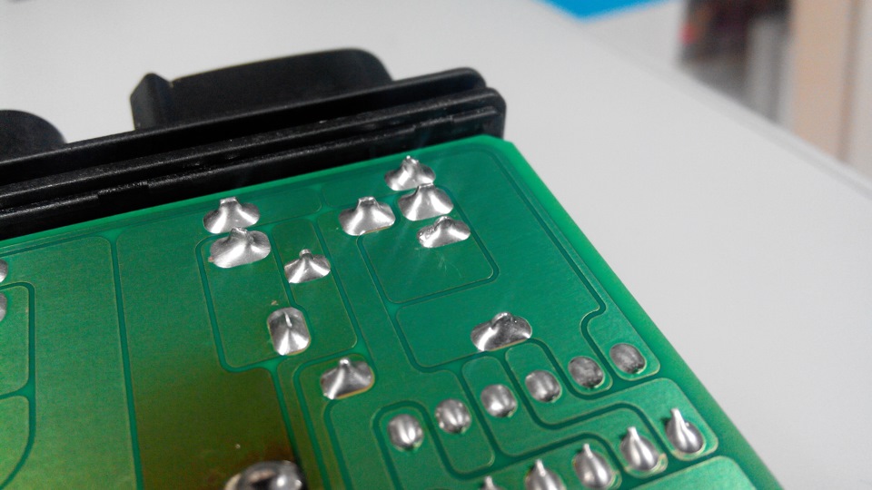

У кого со светом нет проблем я настоятельно рекомендую снять и пропаять, делов то на 15мин. Если инструмента и опыта нет то просто занесите в любую мастерскую. мастер возьмет за работу не больше 100-200р. Сам работаю в этой области знаю точно, дело плевое и дешёвое. Блок просто не убиваемый если его вовремя пропаять.

горят не контакты реле а их силовые контакты которые оно замыкает через которые питается свет, а еще точнее горят они из за плохой пайки. сами реле не убиваемые, появляется плохой контакт и начинает греться и плавиться. Самому реле достаточно тока в 10мА (0.01 А) чтобы оно сработало, а посиловым может пройти до 10 А (10 000 мА)

а флюс чем смывал? Растворителем или спец. средствами?
Простым спиртом. Для очистки плат специально покупаю 1 литр. На год хватает. смачиваем ватную палочку спиртом и вперед.

Когда увидел в этом блоке трещину на припое у релюшки обрадовался, думал пропаяю и это решит проблему, но это не помогло. Все реле вскрывал, подчистил контакты от пыли, все щелкают и цепи замыкают как положено.
точно так же и у меня было. точ в точ. после пропайки поставил нифига не помогло. отпаял центральное реле и заменил на новое. все стало ок. реле копеечные, начни с замены всех релюшек. схему блока что то найти не удалось нигде. попробуй поискать на форумах. нашел схему головного света но там блок указан тупо коробочкой.

Разобрал свой Евроблок, Причина копия как у тебя. Такое ощущение что мою релюху сфоткал. Не скажешь параметры релюхи той?
управляющие контакты 12 вольт. максимальная нагрузка 10А. в любом магазе радиодеталей рублей 30-50 стоит. У меня под рукой много электроники мертвой на запчастях, так что я выпаял из старого ИБП компьютерного. так же видел такие релюхи на платах от стиральных машин. вобщем есть везде где есть необходимость коммутировать большие нагрузки.
