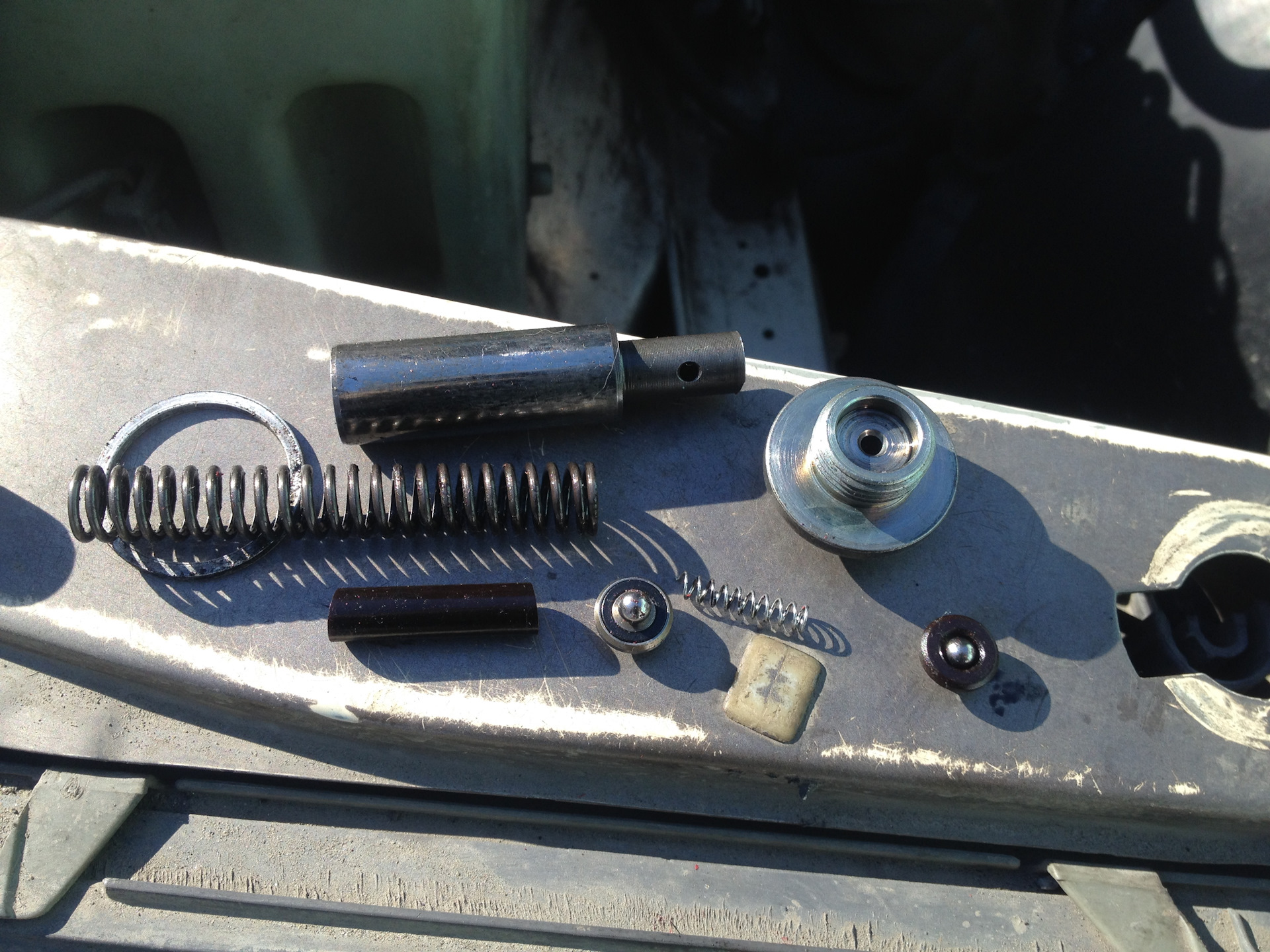

Зажал натяжитель в тисках и сорвал пробку (ключ на 19). Далее пробку открутил медленно и аккуратно пальцами, держа его вертикально пробкой вверх, чтоб внутренности не улетели.
Натяжитель промыл и заменил прокладку под пробкой

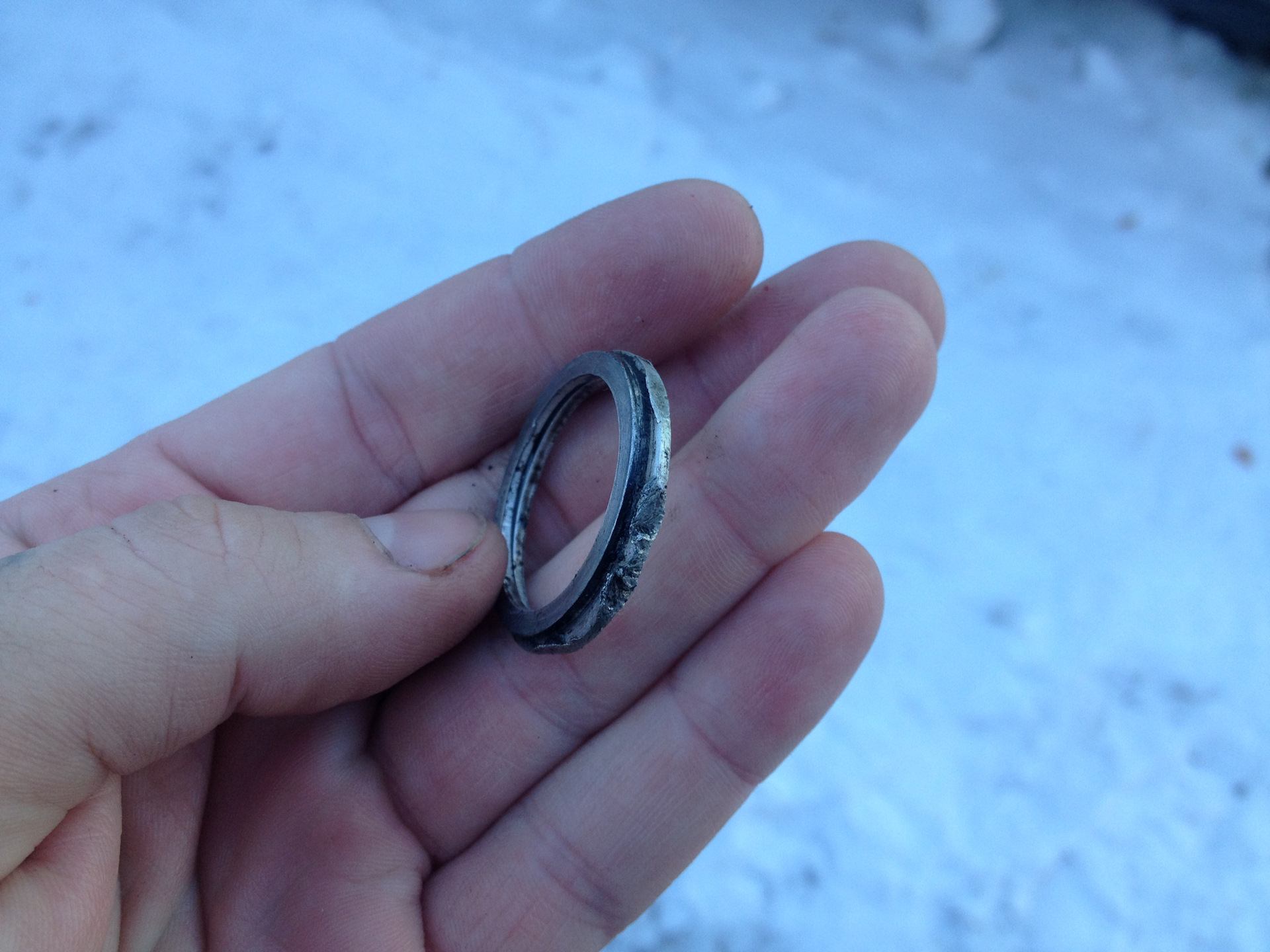

На него идут две прокладки (колечка) и они несколько отличаются по размеру. Под пробку идет колечко чуть меньшего размера N007603 025400
А под корпус идет прокладка N007603 027101
Когда в прошлый раз разбирал натяжитель, установил обе шайбы большего размера, уплотнение было слабое, шайба под пробкой деформировалась
Натяжитель перед установкой нужно прокачать. Наливаем мало в емкость так, чтоб при погружении натяжитель накрыло "с головой"
Погружаем натяжитель в масло и давим на него сверху несколько раз, чтоб он наполнился маслом. Извлекаем, протираем, пробуем. При нажатии на шток он должен утапливаться со значительным усилием. Очень субъективный параметр. Мне показалось, что мой утопился не с таким уж и значительным усилием. Возможно, стоит его уже заменить на новый.
Вкручивам его на место
Затягиваем с моментом 8 кгсм (пробка затягивается с моментом 6 кгсм)
