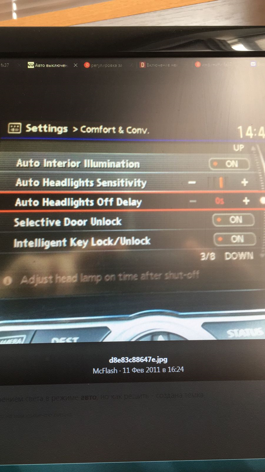

Активация функции Провожания домой. Включается свет фар на некоторое время, чтобы осветить дорогу до дома.

Это у жены друга такая лабуда, вроде сказала что букварь есть и картинку нашёл куда примерно тыкать.Фары горят очень долго и в итоге из-за малой езды аккумулятору пришёл П .Буду ковырять, чтобы нахрен вообще эту функу вырубить.

Активация функции Провожания домой-как уменьшить время горения фар?Одну страницу выложили, а где начало и конец-не пойму.
Скорее всего там нет такого. Машину давно продал, поэтому посмотреть не могу
К сожалению подсказать не могу🤷
Уже у цели, всё норм ;)
Если не сложно напишите здесь как сделали, может кому-то пригодится)
