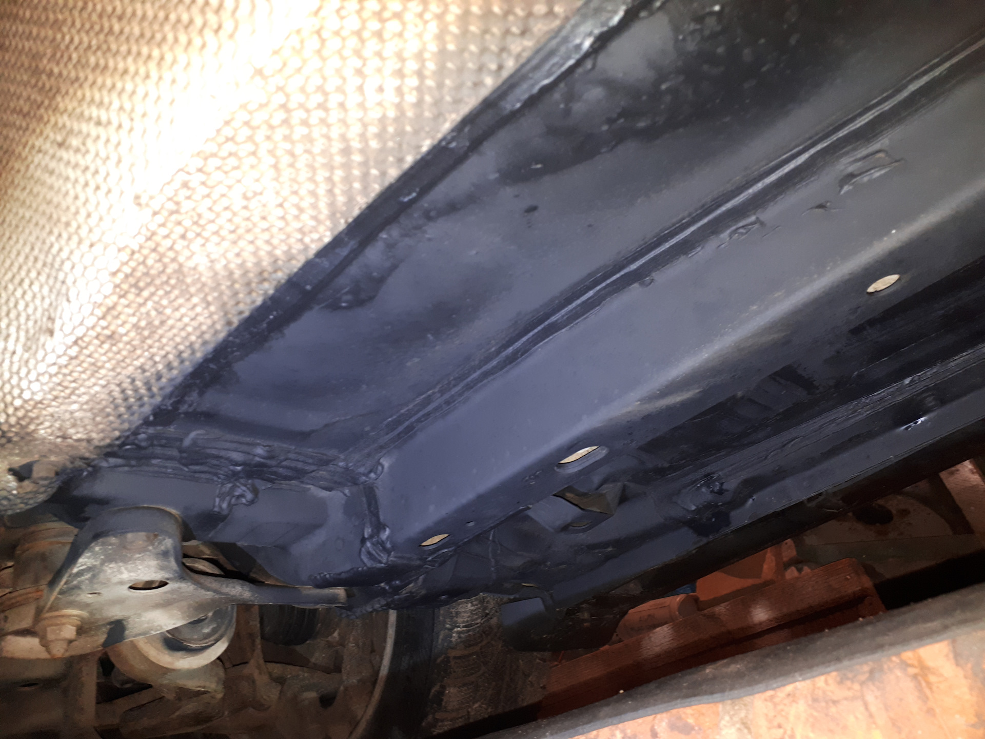

Решил защитить дно. Для этой процедуры было куплено 3 балончика антигравия фирмы Kudo. Дно автомобиля при покраске было идеально сухим, т.к. автомобиль пару недель стоял в гараже.
Заводская защита из стекловолокна не выдержала поездок по трассе со снежной кашей и отпала по очереди с переодичностью в год). Решил что она там лишняя и ставить новую не стал.
Очистил поверхность от остатков сухой грязи с пощью щётки по металлу и тряпок и приступил к поставленной задаче. Антигравий лёг хорошо и держится крепко.

Я когда задался таким вопросом то знакомый маляр что то объяснял что разные бывают. Одни воду отталкиваю а другие на оборот впитывают и такие как раз быстрее гниют
Этот как раз подходит для нанесения на днище автомобиля.
