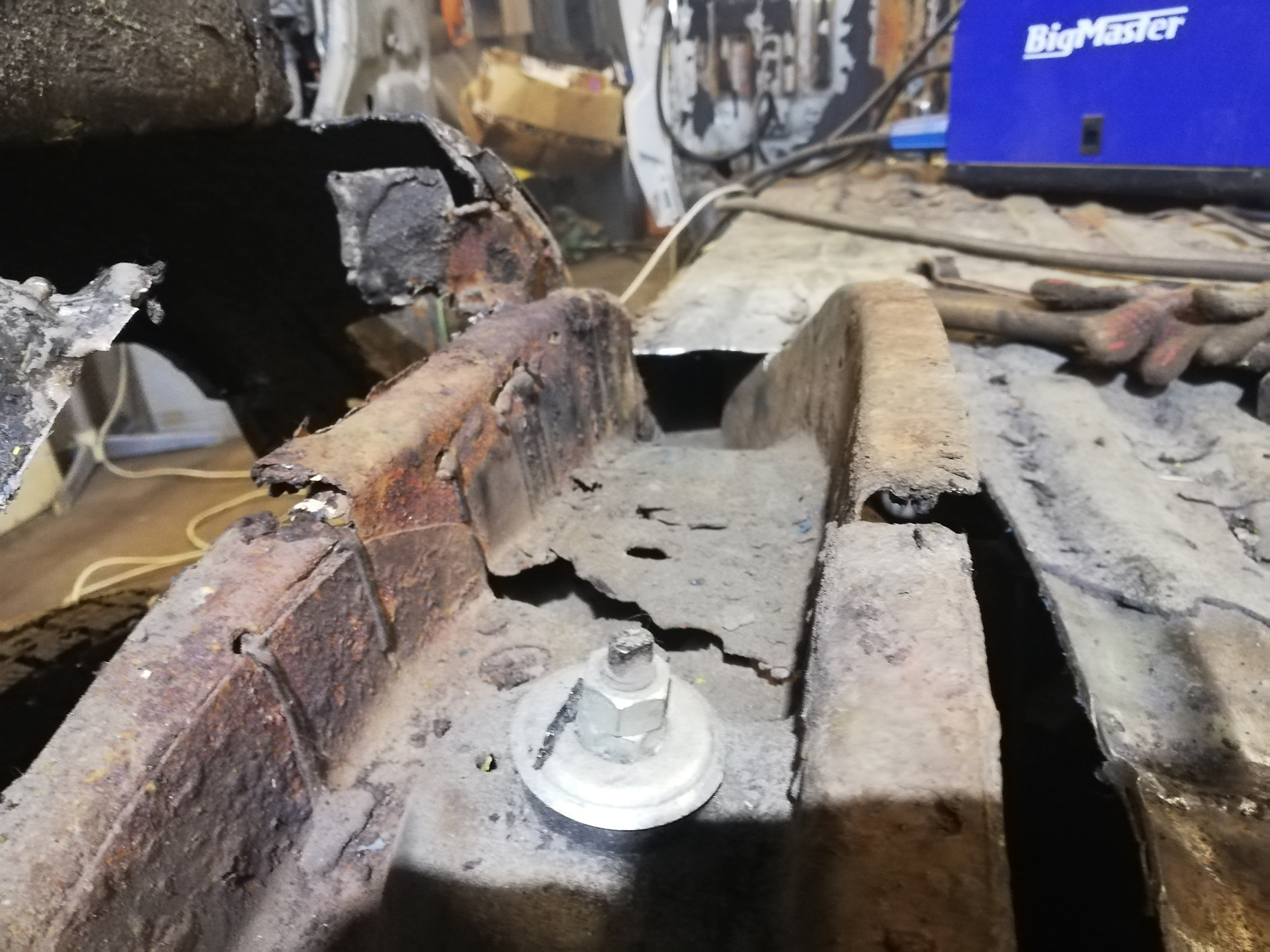

Не чего не предвещало беды, все шло по плану. Зашкурил швы и принялся выпиливать вторую арку, а там ждал сюрприз😓 лонжерон лопнул! И все разложил ось по полочкам, вот почему был перекос по задней части авто😔

Какой объем работ ещё по сварке с кузовом? Ну кроме того, что на фото
Подножки на морде и пороги
усилители между передней частью рамы и полами под ногами пассажира и водителя не смотрели?
Славо богу там все целое и намёка даже нет на гниль)))
там не гниет, там расходятся трещины, ломается метал в местах стыков
С этим все тоже отлично) смотрел сегодня полностью все
Гуд))👍
Сурово!
И лонжерон будешь делать?
Конечно)
Терпения тебе, ох не простая выпала доля)
Спасибо😊 все сделается)
