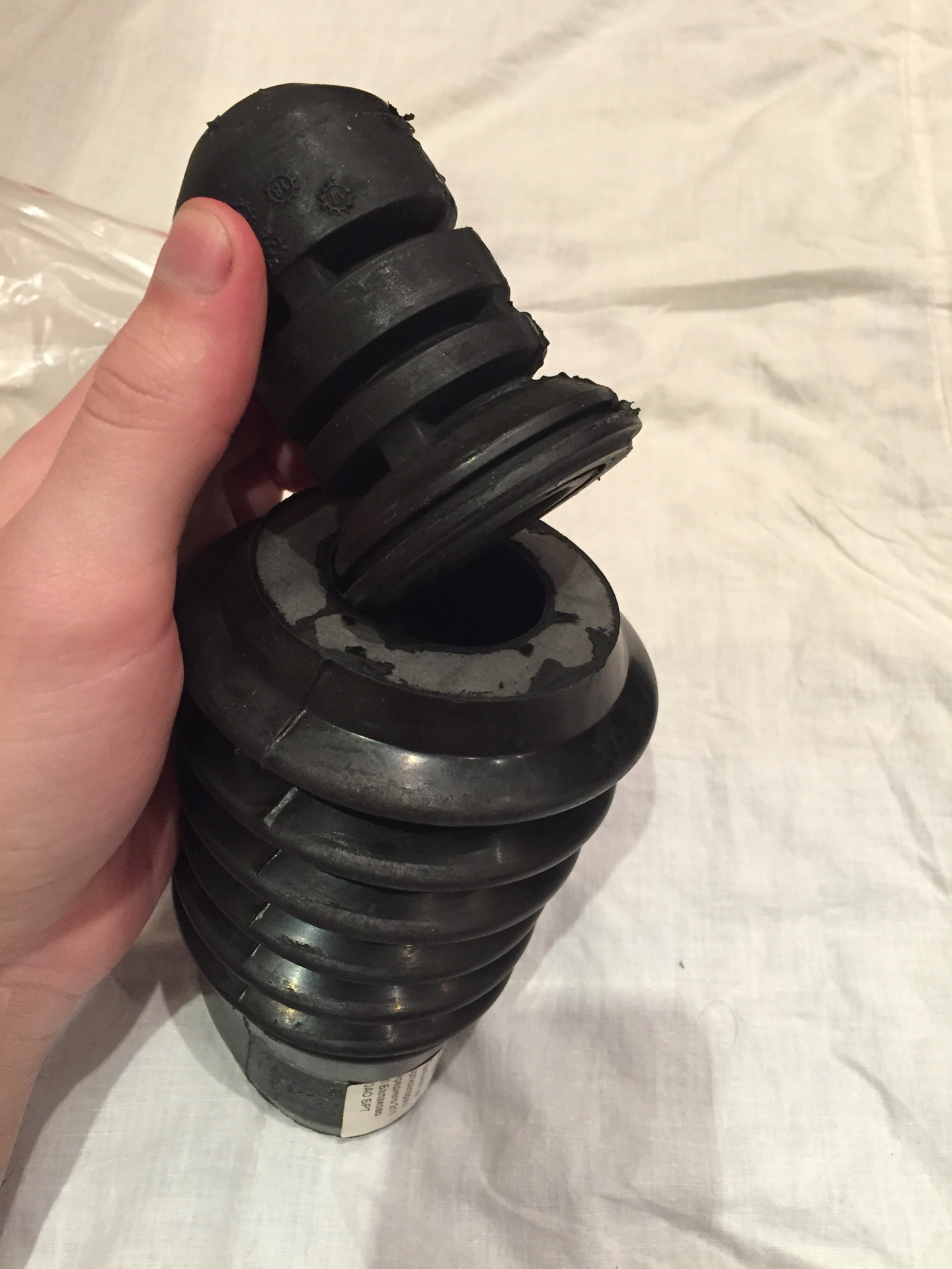

На следующий день на работе решил глянуть что внутри самых дешевых стоек стаба, а там ничего)) в прямом смысле, в одном пыльник вообще сухой был
Смазки набил специальной для подшипников. Пыльники держатся на колечках типа тех которые на связках ключей. Ну и затем замена, по ней всё просто и к сожалению без фото. Откручиваем два болта крепящие стойку к кулаку, болт стойки стаба и пара болтов крепящих датчик абс. Затем три гайки держащие опору на стакане и стойка у нас в руках. Далее остаётся всего один болт, крепящий шток к опоре и затем в ход идут стяжки и вот опора у нас в руках. Сборка в обратном порядке. Амортизаторы подушатаны, но сухие и ещё потихоньку, но возвращаются в исходное состояние.
По итогу стойки можно было не менять, старые ещё в хорошем состоянии (CTR)
Трески и хрусты при повороте пропали, ну а пыльники от десятки встали лучше родных и загибаться думаю не должны со временем. На очереди замена амортизаторов в круг и переприсовка сайлентблоков. Кстати если есть у кого новые запчасти, рассмотрю предложения)
