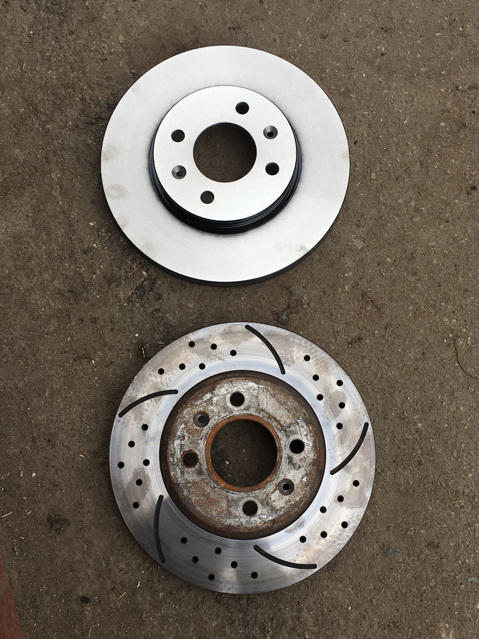

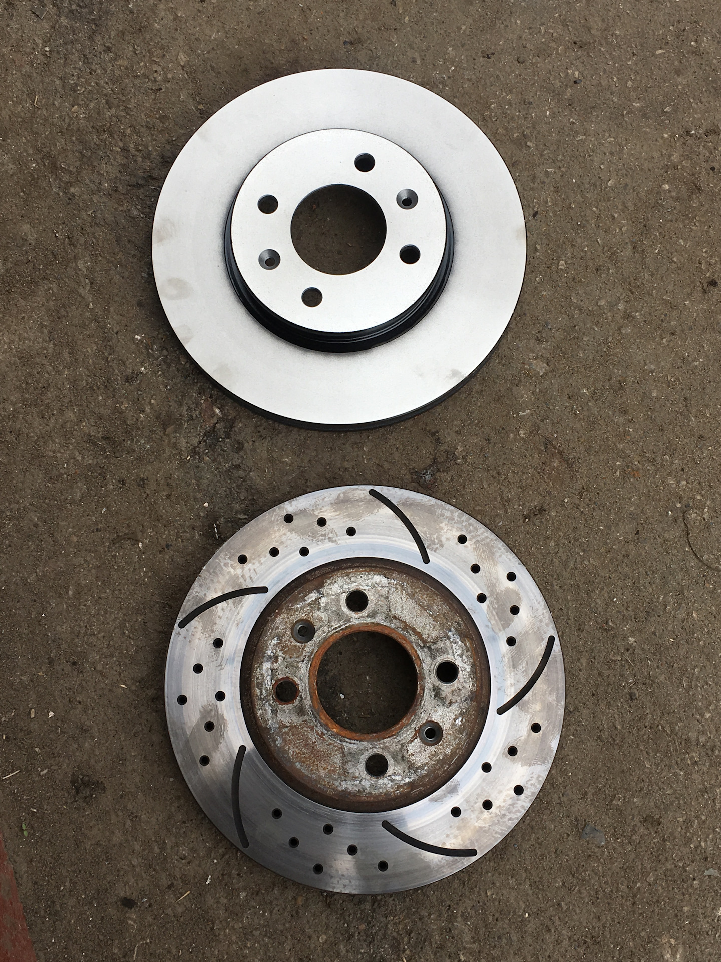

Доброй ночи, друзья и гости моей страницы. В связи с переходом летом на R17, было принято решение делать соответствующие тормоза для больших колёс.
Выбор пал на суппорта от ГАЗ 3110 и 14" тормозные диски, это оптимальное решение цена/качество. Заодно поменяли впервые за 10 лет тормозные шланги, пусть будет новое полностью новым =)
Шланг тормозной первый: 5873225000
Шланг тормозной второй: 5873125000
Тормозные диски: AMDSPORTBD5119
Оговорюсь сразу, время менять колодки и диски пришло, просто выбор пал на то, чтобы сделать тормоза лучше, а не как обычно. Принцип аналогичный стоковому, требуется только 8 шайб ещё, но это мелочи. Прокачивали на заведённом зажигании, так как ABS работает от него.
По-началу я даже не понял, лучше стало или хуже, а вот спустя пару часов прям тормозить стало в радость. Пришло понимание, что машина не улетит на АБСе вперёд, а остановится на месте.
Предлагаю немного фотографий процесса:
Установил все это дело за пару часов narkologiya, собрал готовый комплект ar4y47, спасибо вам ещё раз!
Что Вы думаете по поводу увеличенных тормозов? Хватает вам стоковых или поставили бы себе тормоза побольше?
UPDATE (25.04.19):
Обновили тормозные колодки, так как старые при торможении давали свист во все стороны. Теперь стоят самые мягкие и должно быть все хорошо
UPDATE (04.05.19)
Свист не прошёл и дискам пришла хана. Не стал дожидаться у моря погоды и заменил на TRW (Партномер: DF 6198)
UPDATE (16.05.19)
Свист не прошёл и заменил колодки на TRW (Партномер: GDB851). Свист прошёл и стало все хорошо

-по моему левый с правым местами перепутаны ?
-и парт у дисков какой ? который указал он от 13 дисков !
Это и есть 14" диски. Специально они местами заменены
это 13 себе такие же ставил !
www.drive2.ru/l/10312313/
Дружище, какая мне разница, что ты ставил? Это раз. Во вторых — если бы это были 13" — они были по размерам как сток и вряд ли бы подошли под суппорта. В третьих, я вполне мог не тот указать парт номер, так как для тех, кто его будет просить, указал, что взял готовый комплект. Ставил — хорошо, мне без разницы 13" там или 14", так как замена была плановой.
Спустя некоторое время глянул этот момент, без разницы из как ставить, там направляющих нет

набери в инете волгосуппорта турбо таз. и там найдёшь номера, парты

Почему тебе так кажется?
Потому что на всех автомобилях, на которых с завода ставят подобные диски, на них они стоят наоборот, да и по логике вещей При вращении колеса создается центробежная сила, которая скидывает пыль в противоположную сторону от ступицы, плюс проточки будут смешать эту грязь на кромку диска, а у тебя эта грязь будет идти к ступице. Короче Хз как объяснить, но смысл как от направленой покрышки, одетой Не на ту сторону
Слушай, мне ставили люди, которые знают, что делают и ставят не в первый раз, поэтому поверю, что все у меня сделано хорошо =)
Просто кто то мог не обратить внимание на насечки и поставить как попало. Хорошо если ставили со знанием дела 😊👍
Ну да, сколько других людей ездит — все хорошо
38 секунда стопори и смотри направление. всё установлено верно. вот и ответ на вопрос как ставить требуется
На видосах, у дисков внутреннее охлаждение смотрит в другую сторону, а здесь оно просто без направления. Короче не суть. Пусть каждый останется при своем😉

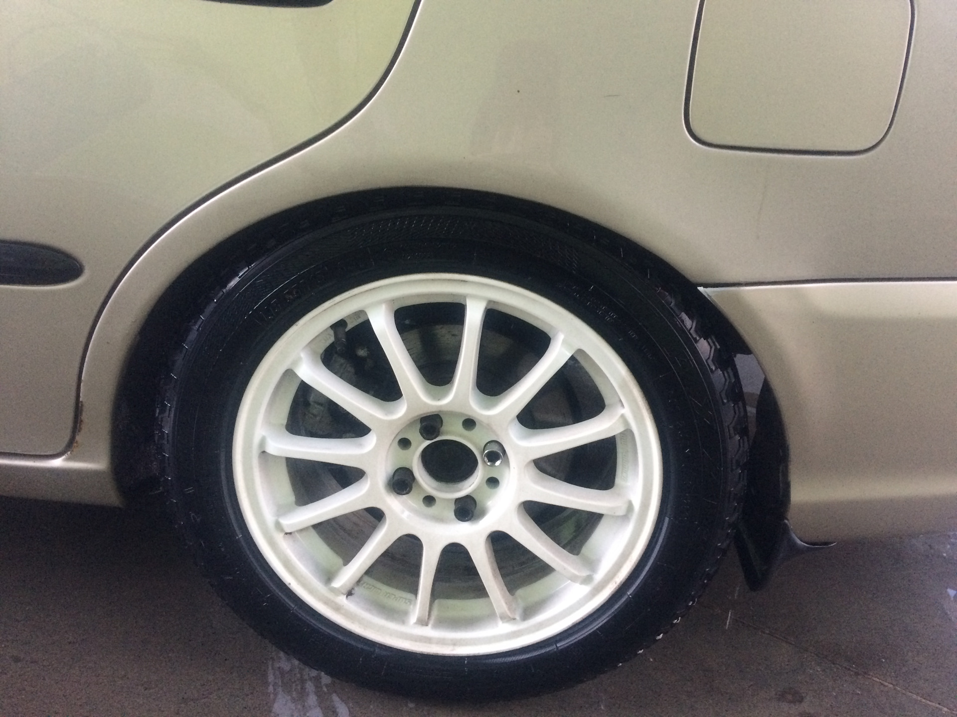

Дружище, а ты на каких колесах гоняешь?
на 14
я заметил то что тормозов стало мало когда перепрыгнул с 13-х летних на 15-ю зиму. колесо больше, тяжелее, инерция больше, стало быть и тормозам труднее. поэтому кто то и пишет мол нехватает тормозов, а кто гоняет на сток колесах, им вроде бы и ничего ))
