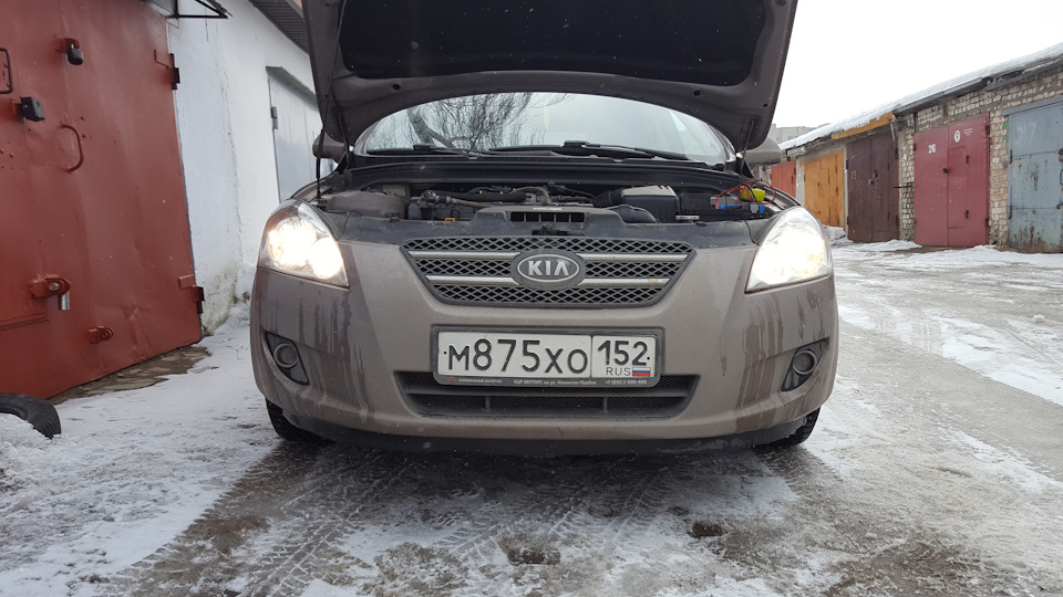

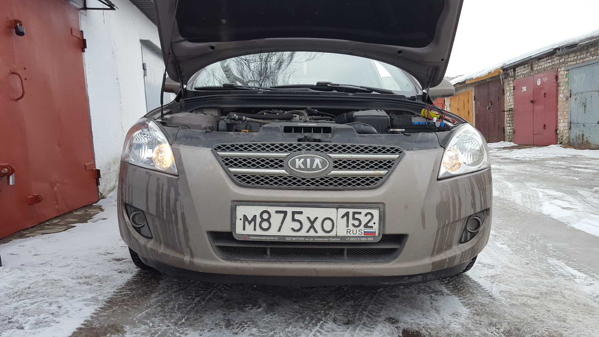

Доброго всем времени суток. Давно меня мучал вопрос как с минимальными усилиями сделать на своей машине ДХО. Решение оказалось простым. Приобрёл реле дальнего света Энергомаш 719.3777-13. Принцип работы реле: при повышении напряжения борт. сети свыше 13,3 В реле с задержкой 3 секунды плавно разжигает лампы дальнего света на 30% яркости. При снижении напряжения реле так же с задержкой 3 секунды гасит лампы. ДХО в зависимости от подключения гаснут при включении габаритов либо ближнего света. Так же можно отключить ДХО принудительно, для этого нужно кратковременно включить габариты или ближний свет. Т. к. в монтажном блоке под капотом у нас нет предохранителя габаритов, то подключил управление реле на ближний свет
В последствии понял что это даже удобнее, можно включить габариты и при этом остаются работать ДХО (например в пасмурную погоду, когда ближний включать ещё рано, но подсветка приборов уже нужна).

Нужная вещь, т.е при включении габаритов ДХО гаснет?
При включении ближнего света, чтобы сделать управление по габртитам, нужно провод от реле протянуть к салонному блоку предохранителей.
