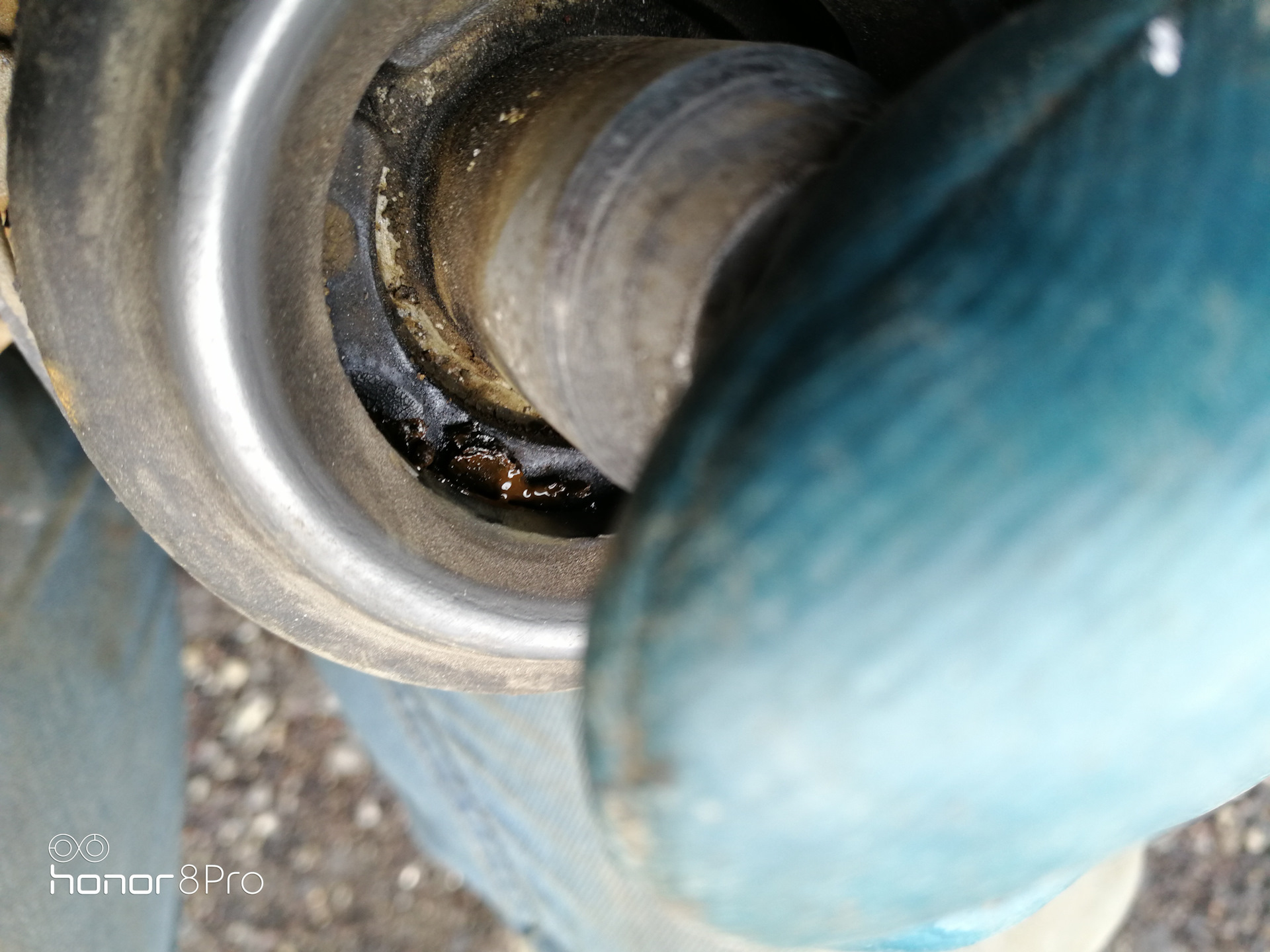

Это, блин, уже третья запись про замену долбанной правой подушки двигателя из-за вибрации.
Предыдущие варианты: Правая подушка двигателя и Установка "колхозной" правой подушки двигателя
На этот раз решил разориться и купить оригинал, вышел он мне в 6600рэ.
Как снять и поставить у меня в предыдущих записях можно найти. Тут конкретика и результат.
Подушки переставил. Распустил "гитару" и левую подушки, завёл машину и подёргал движок. А потом всё затянул. Ну смысл, как при затяжке подвески.
И теперь самый главный вопрос, помогло или нет. Ответ — НЕТ. Б****, нет, непомогло, тряска осталась.
Даже сейчас незнаю куда копать, есть мысли, промыть форсунки, проверить метки и возможно вварить гофру заместо фланца с кольцом. Продолжение следует… )))))

Сколько твоя JIKIU прошла пока говно полезло ?
Я ее снял через месяц как поставил и вернул б/у оригинал и катал до момента пока колхоз ВАГ из нее не сделал. И причем, что на ваге, что на JIKIU трясло аж резонировало. А гавно на фото, это оригинал заводской ещё.
