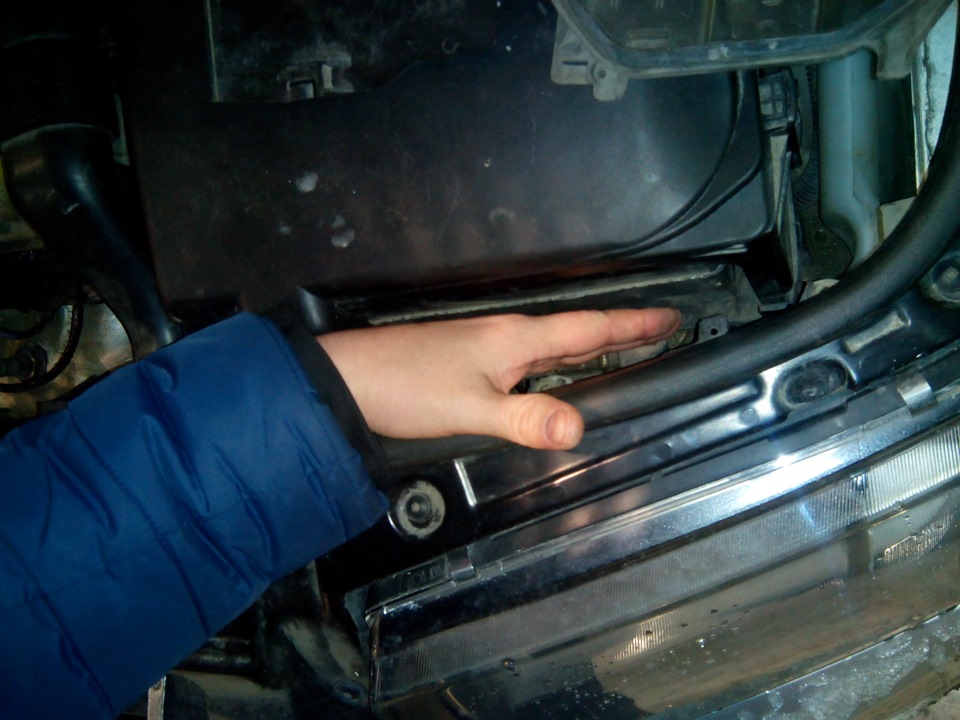

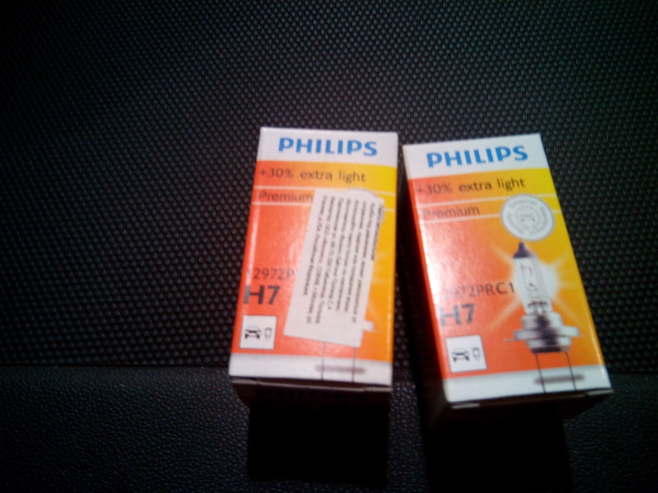

Запланированная замена лампочек ближнего света состоялась! В связи с погодными условиями эта 10-минутная работа все откладывалась и откладывалась на потом. Несколько дней был сильный ветер и в добавок ко всему плюсовая температура. Не самое лучшее сочетание. Но вот, ветра закончились, ударили морозы и я с знанием дела (спасибо всем кто мне дал дельные советы) приступил к этой не замысловатой работе.

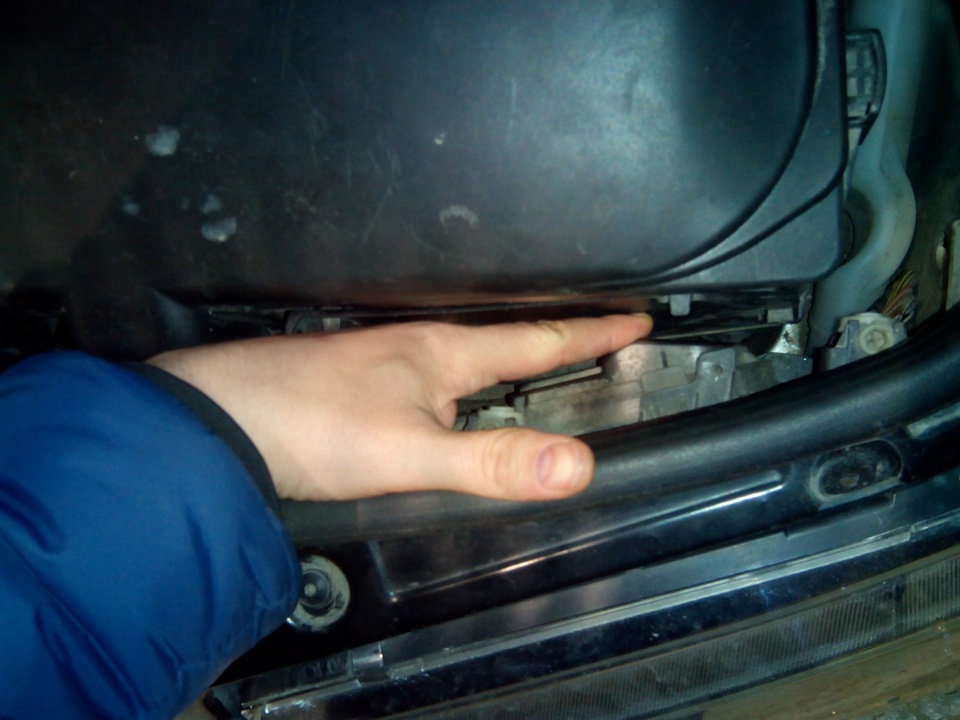

вид сверху
для наглядности, расстояние между крышкой аккумулятора и крышкой фары

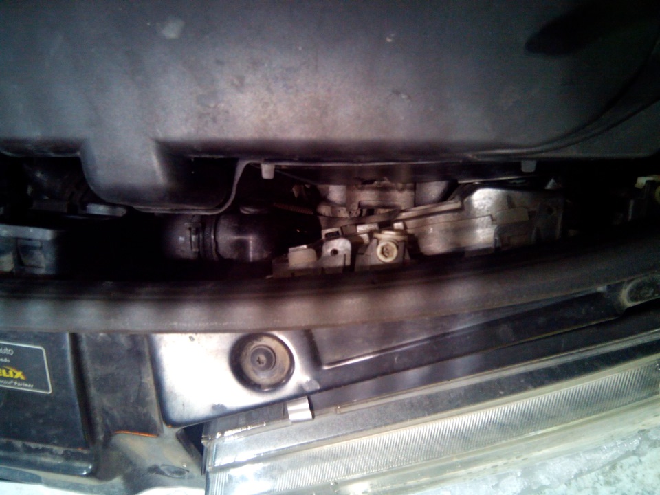

Первым делом откинул "минусовую" клемму с аккумулятора. Учитывая что замена лампы в левой фаре проходит в особо тесных условиях — это совсем не лишнее.
Далее, по науке снимаем боковую пластиковую крышку аккумулятора. Снимается не сложно, отщелкиваем защелки и тянем немного на себя и вверх. После этого снимается крышка фары. После этого расстояние позволяет вынуть и установить лампочку без особых проблем.
руке уже не так тесно, пространство освободилось

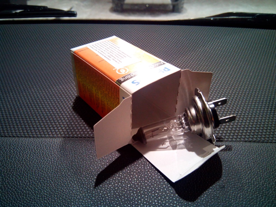

При замене лампы соблюдаем осторожность и не касаемся колбы стекла. Жировой след от отпечатка пальца,
приведет к преждевременному выходу лампы из строя.

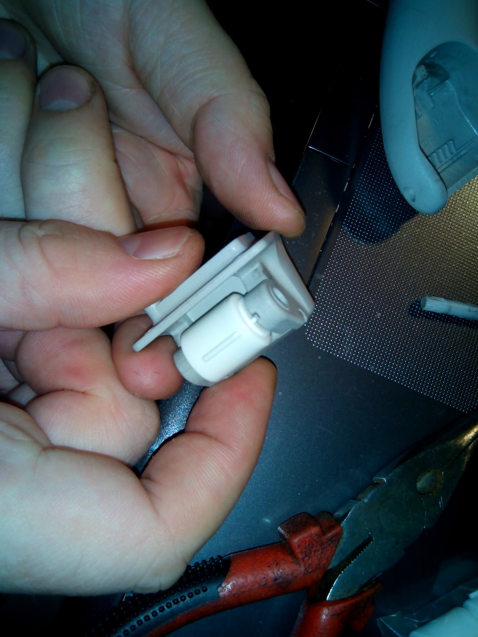

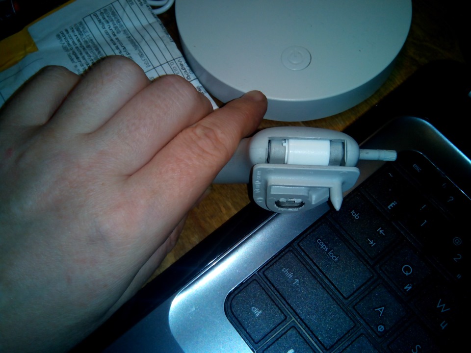

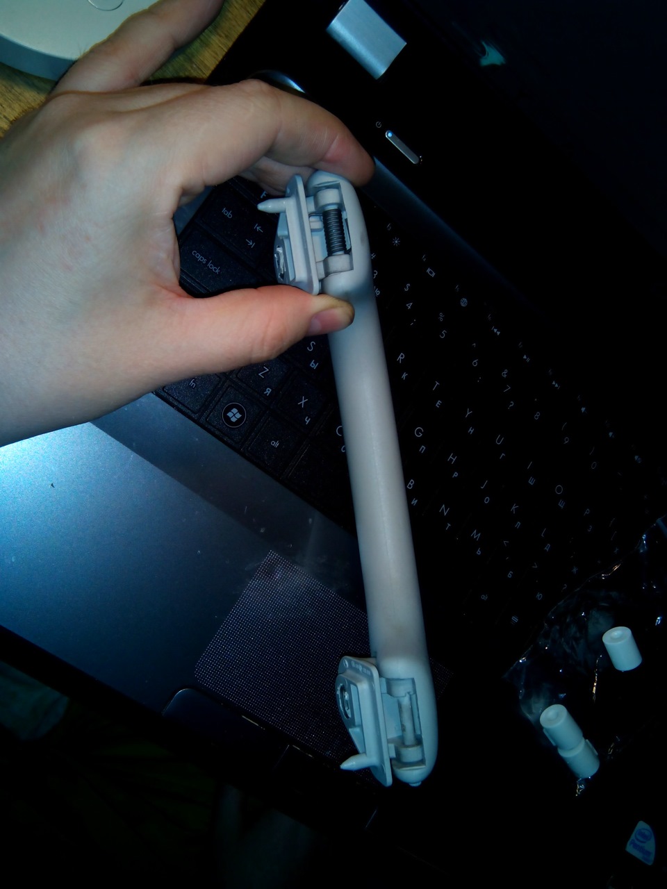

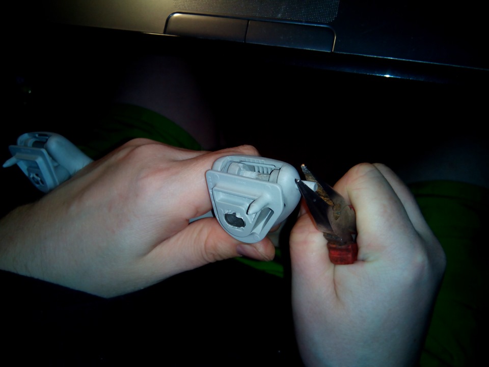

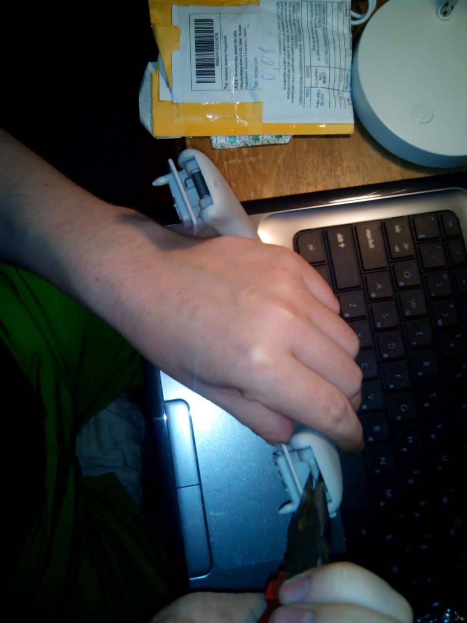

В моей комплектация всего одна потолочная ручка — у переднего пассажира. Со временем это исправлю еще покупкой двух ручек задним пассажирам и очечника водителю. Снимаем ее и тащим домой.

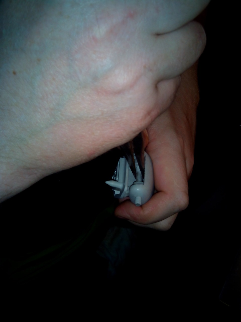

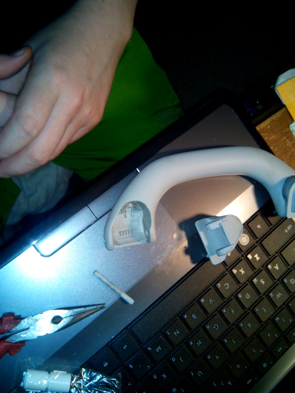

С помощью тонких плоскогубцев сдвигаем в сторону свободную ось.
Приложив небольшое усилие она поддастся.
Ну а дальше дело техники. Захватываем ось за появившийся край и вытягиваем
Промежуточный результат
После чего, вставляем заранее приготовленный микролифт. Вставляется он достаточно просто и перепутать с его положением относительно ручки не получится.
И собираем все в обратном порядке
Процедура как видите не сложная.

— Лампочки Philips (2шт) 620р

А для чего этот микролифт на ручке, чтобы не хлопала?
да, плавный ход у ручки появляется
Прикольно, не знал о такой фишке.

Удивлен тесноте около аккумулятора. У меня там слон пролезет.
я тоже был удивлен =)

места от аккумулятора так малооо, у меня просто см 15-25 расстояние)
да, у тебя другая компоновка =)
у меня на предыдущей с движком AZQ 1.2 HTP тоже было места много.
