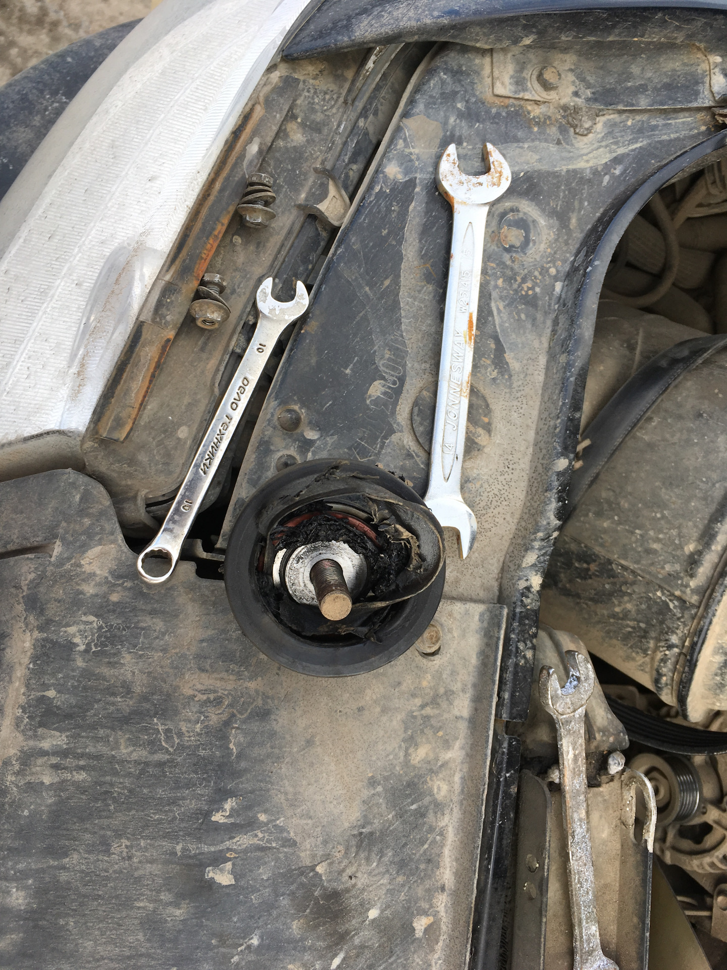

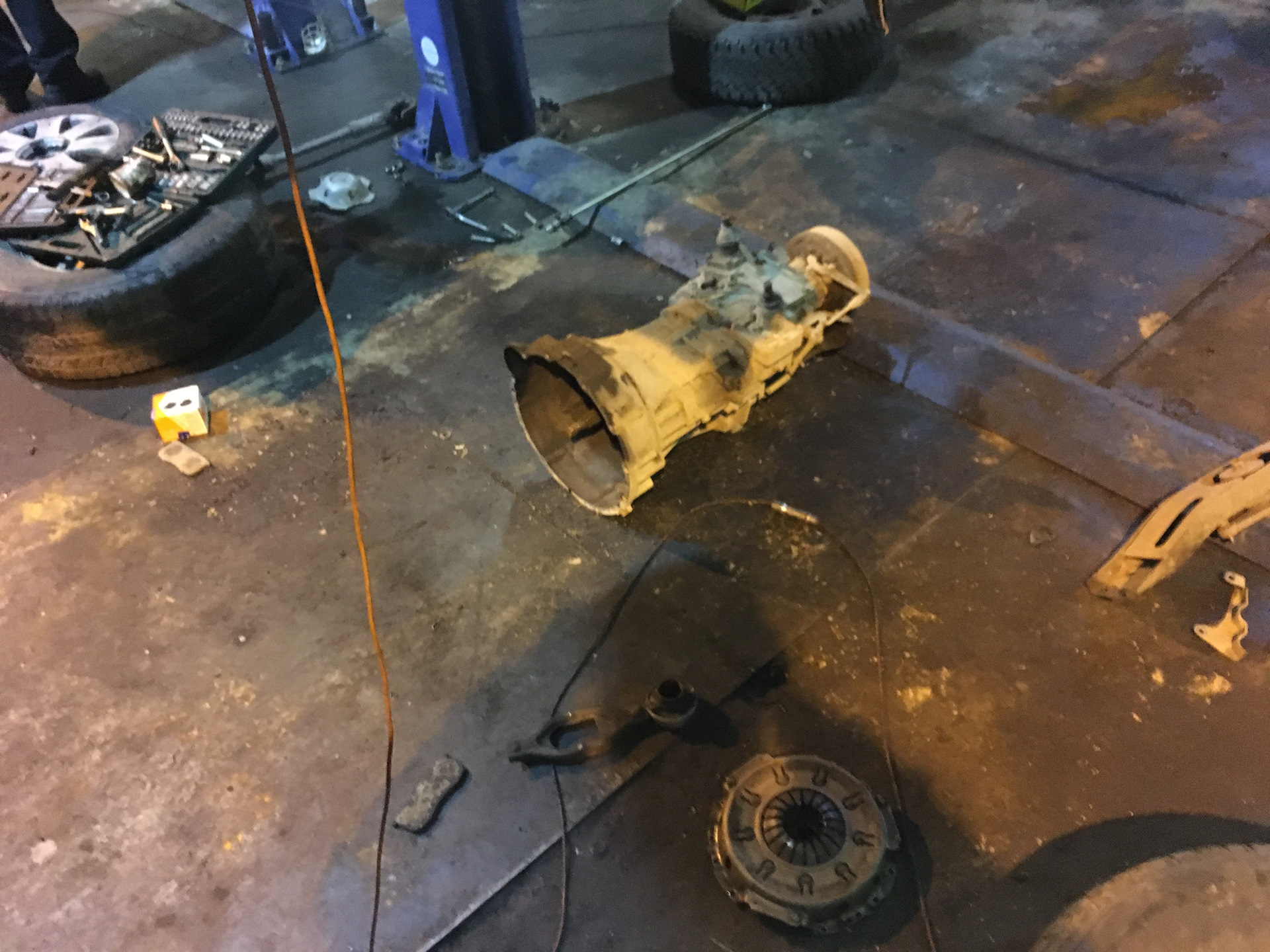

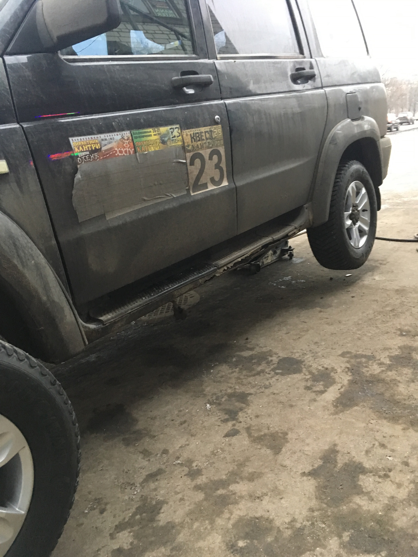

В сервисе машина побывала один раз за год. Заклинил выжимной, который меняли в прошлом марте и пока я доковылял до сервиса, он сожрал корзину( Пришлось поменять сцепление в сборе. Справедливости ради, надо сказать, что то сцепление, которое мне поставили а Автомозаике (вроде как Luk усиленный) было отвратительным! Машина трогалась рывками, в грязи горело, стоило чуть буксануть… Поставил Сакс. Вроде норм пока. Попутно поменяли передние ступичные. Визит в сервис вышел в 23 тыс. рублей.

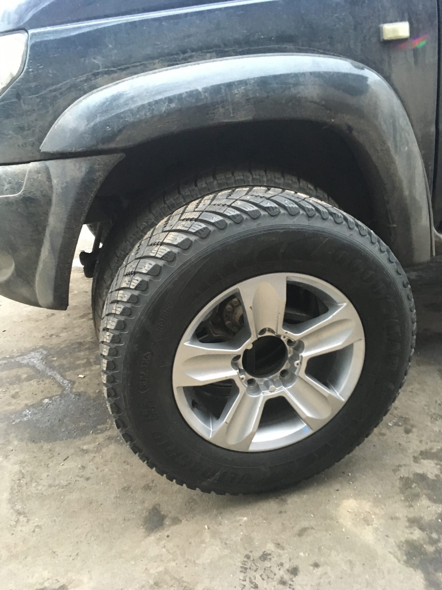

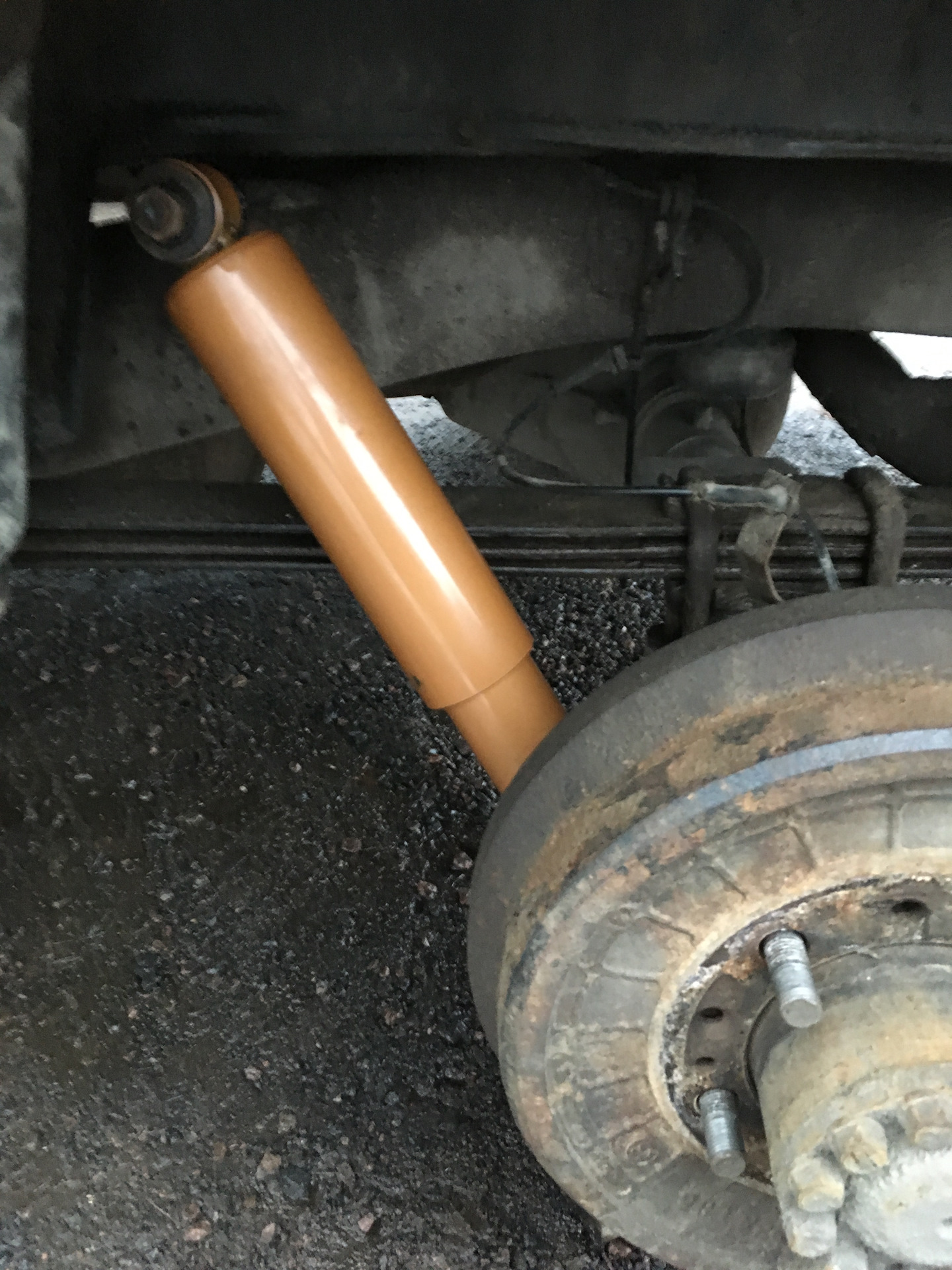

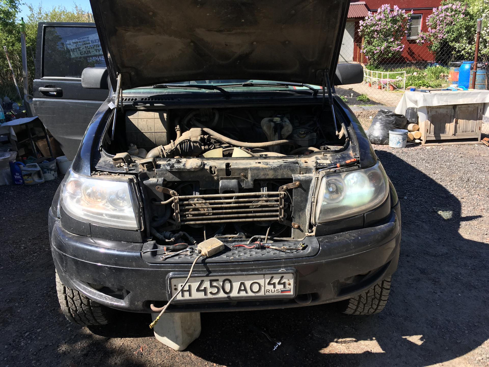

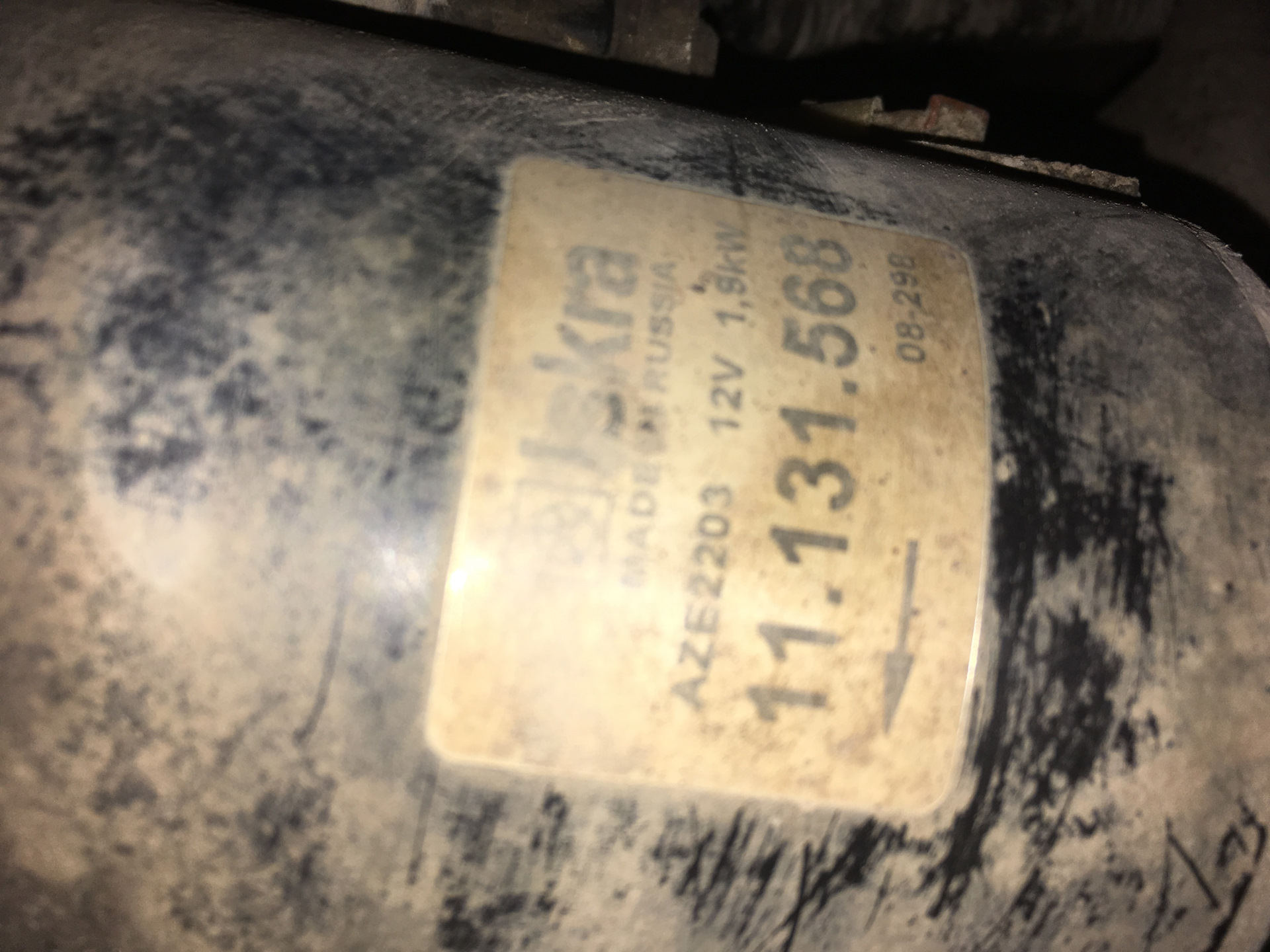

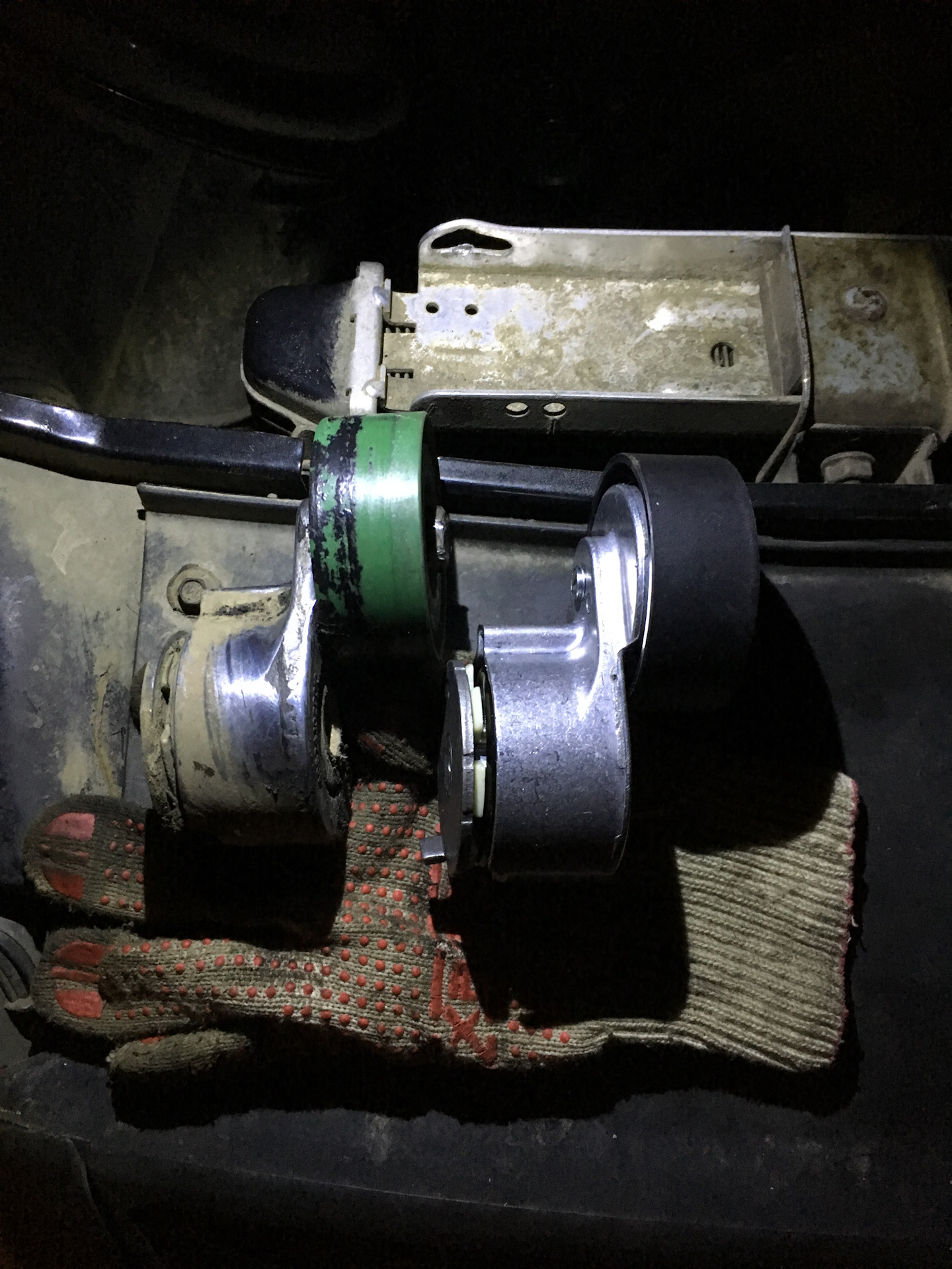

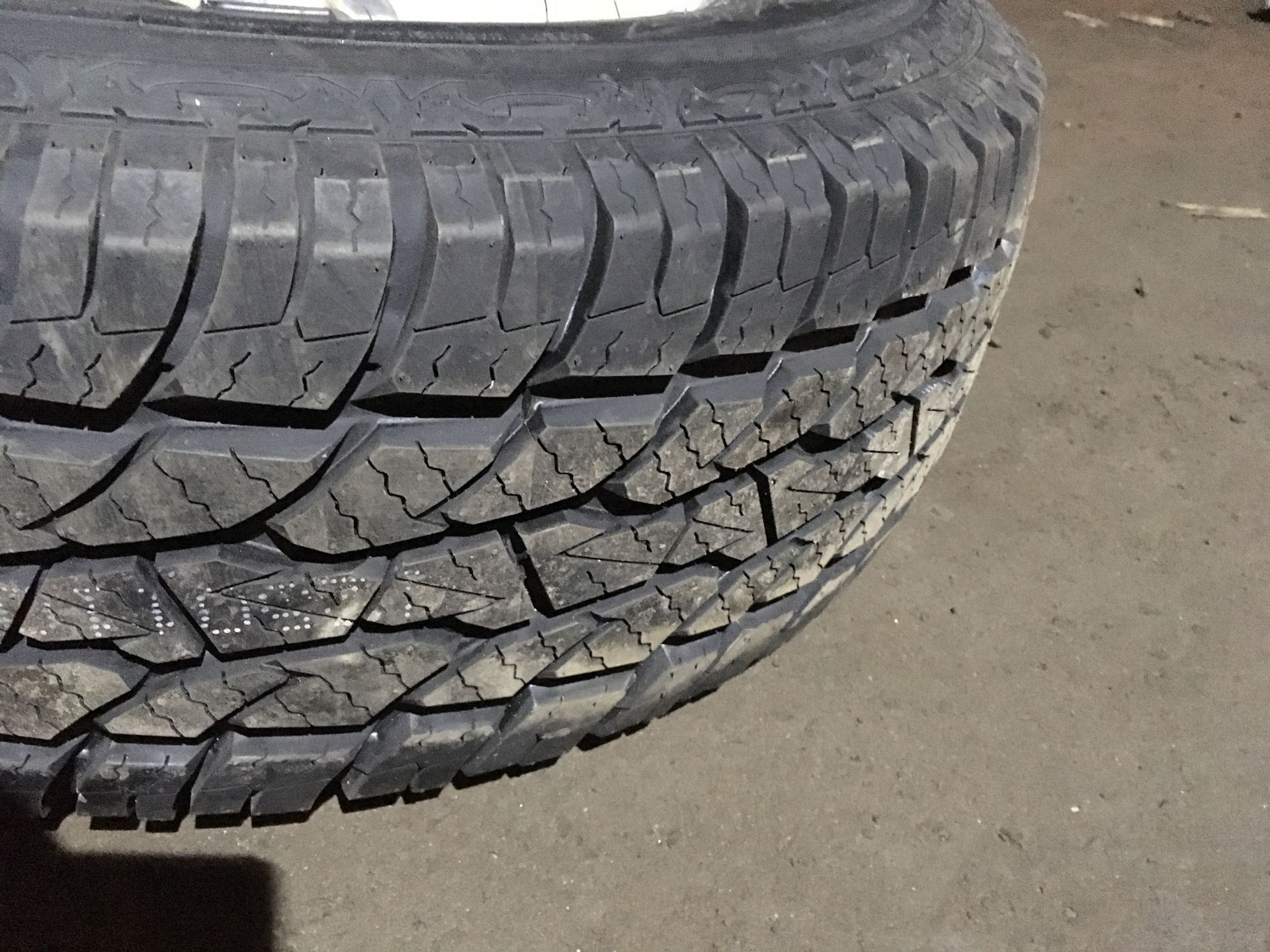

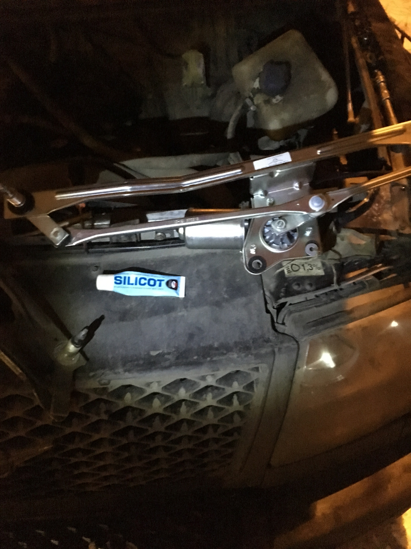

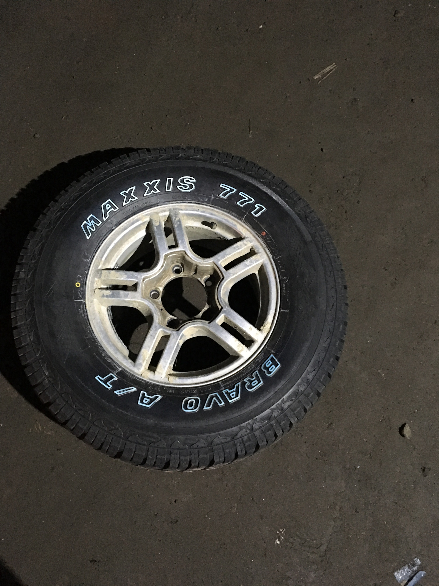

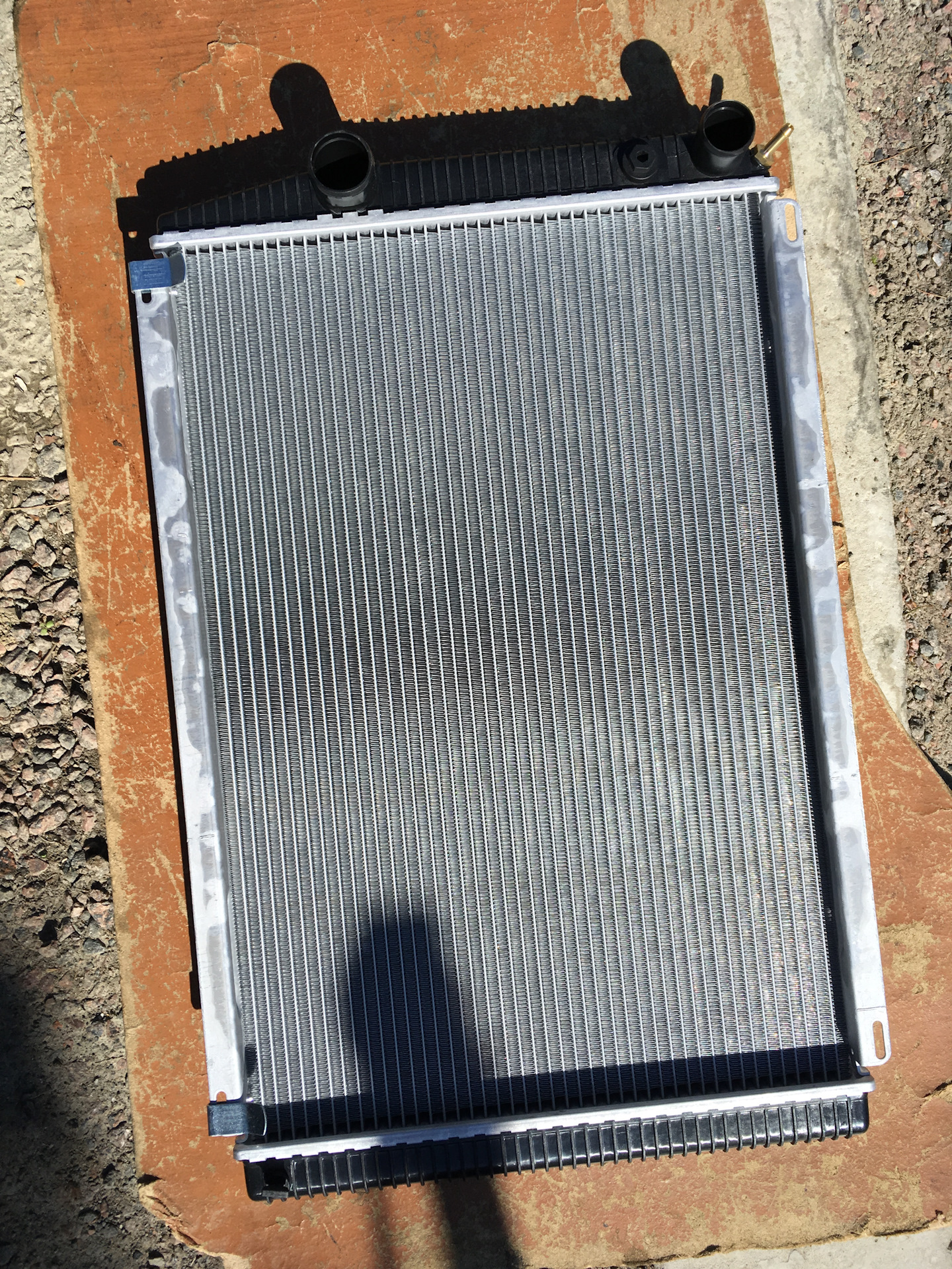

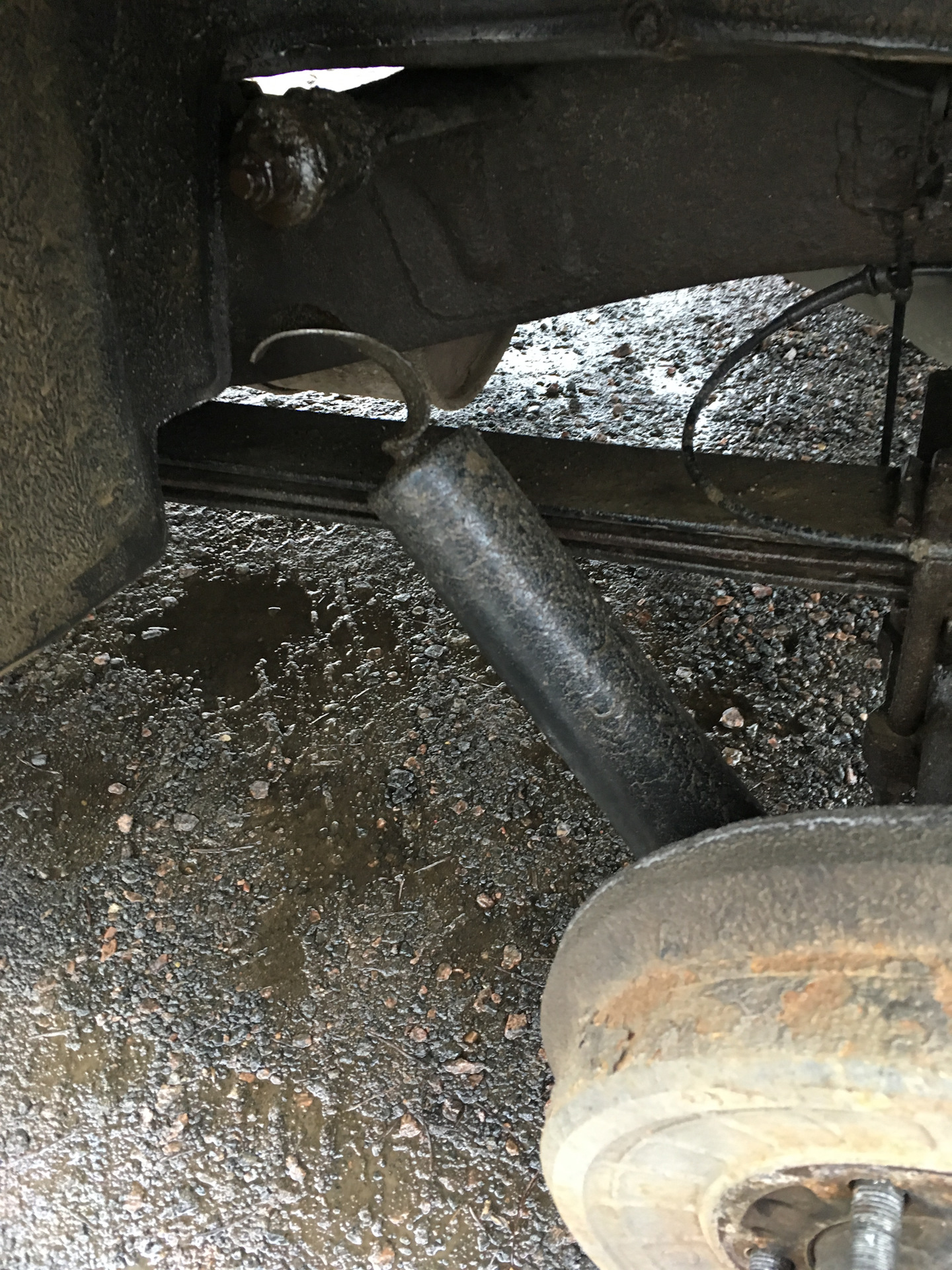

Самостоятельно поменял: стартер (4000 руб), радиатор (не обязательная замена, дело не в нем было, 6000 руб), задний кардан, генератор (было не обязательно, думал поможет от просадки напряжения), сайлентблоки продольных тяг, два датчика АБС (все вместе на 15000руб), термостат (300 руб), четыре приводных ремня (по 500 за штуку — 2000 руб), натяжитель ремня в сборе и ролики (4000 руб), Сальники задних полуосей (300 руб), трапецию дворников (3500 руб), ну и буквально вчера, задние амортизаторы (3000 руб). Так же в этом году была куплена летняя резина Максис АТ771 (25000 руб) и комплект зимы на дисках (20000 руб)
Подводим не хитрый итог. Не считаем замену масел и фильтров и, конечно, бензин. вместе с резиной на ремонт за год ушло — 61 000 на ремонт и 45000 на колеса. Вместе 106000 руб, за год. Бензин примерно (подсчеты еще ведутся) 250 000 руб.Взять еще тысяч 20 на масла, омывайку, фильтра и прочие расходники. Итого примерно 370 000 за год. Радует то, что ремонт в этом году не потребовал больших вложений, но вот по теплу предстоит кузов ремонтировать. И видимо в следующем году цифры будут посерьезнее))

Тоже максис катаю второй год, какой размер у тебя?
265/70/16

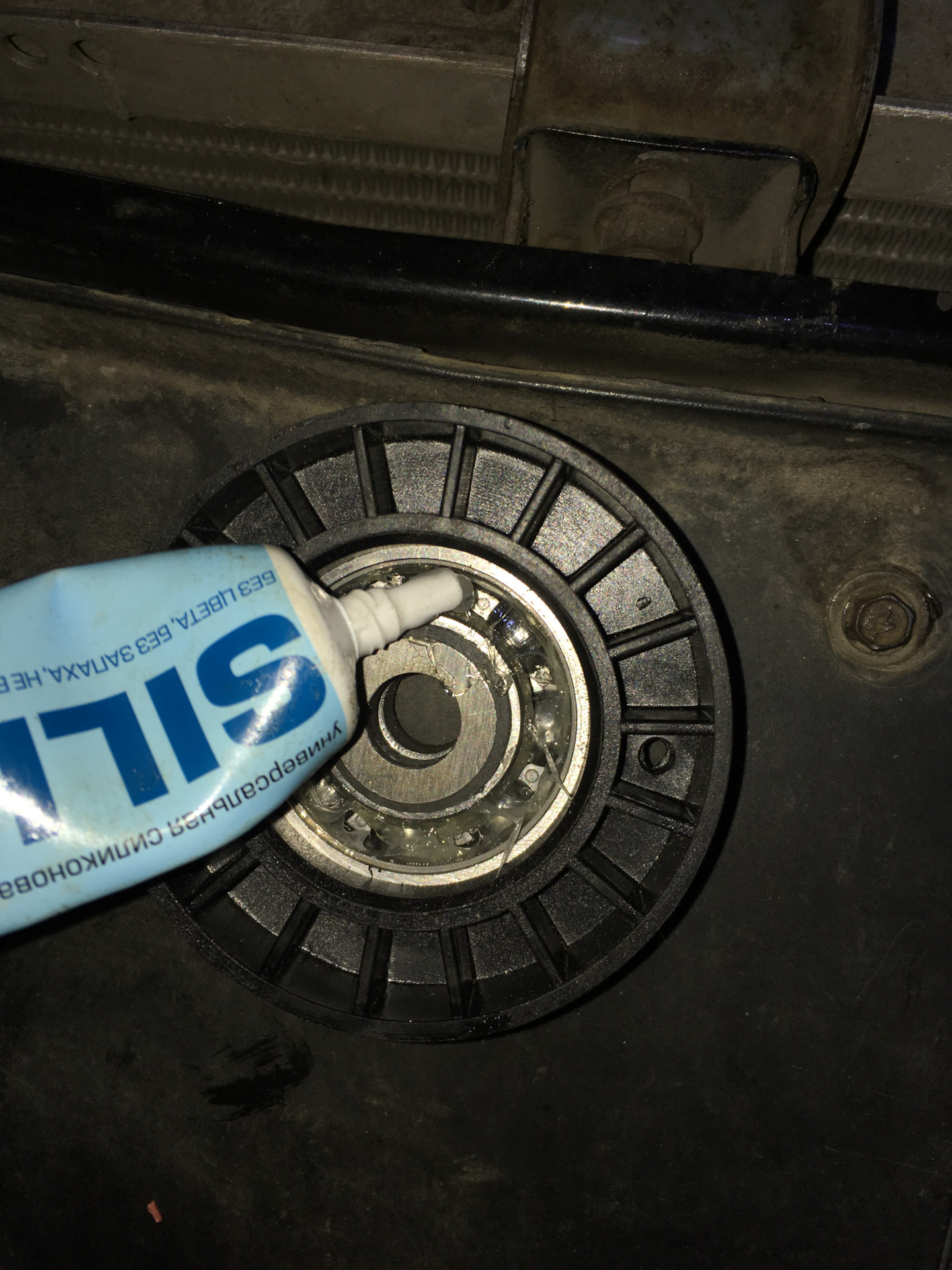

В ролик ты плохую смазку набил. Во всех смыслах.
Да, на уазах ездят действительно богатые люди… )
да ладно 60 за год на ремонт не так уж и много) Самый большой расход на бензин… Смазку набил какая попалась в магазине, пока работает вроде))
На будущее советую эту в такие подшипники:
www.chevronlubricants.com…chevron-sri-grease-2.html
А этой- протирай уплотнительные кольца в фонариках, и оконные уплотнители. Больше она ни на что не годная.
