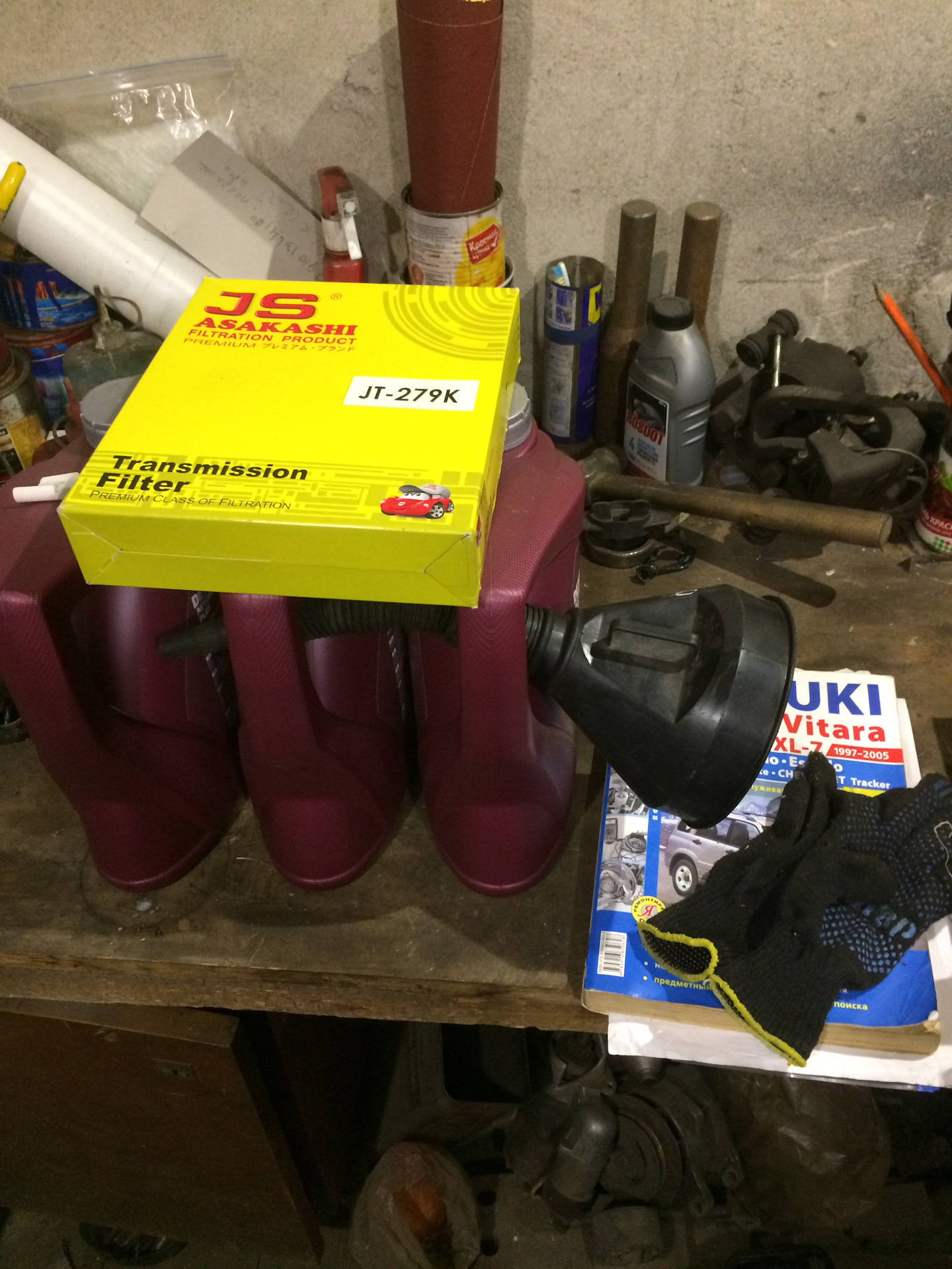

Процедура замены масла в АКПП прошла не совсем успешно. Менял способом с откручиванием поддона, замены фильтра и прокладок. купил для процедуры масло MANNOL ATF DEXRON III для АКПП 3 канистры по 4 литра (одна канистра 1002 рубля) и комплект JS ASAKASHI JT279K (477 рублей).

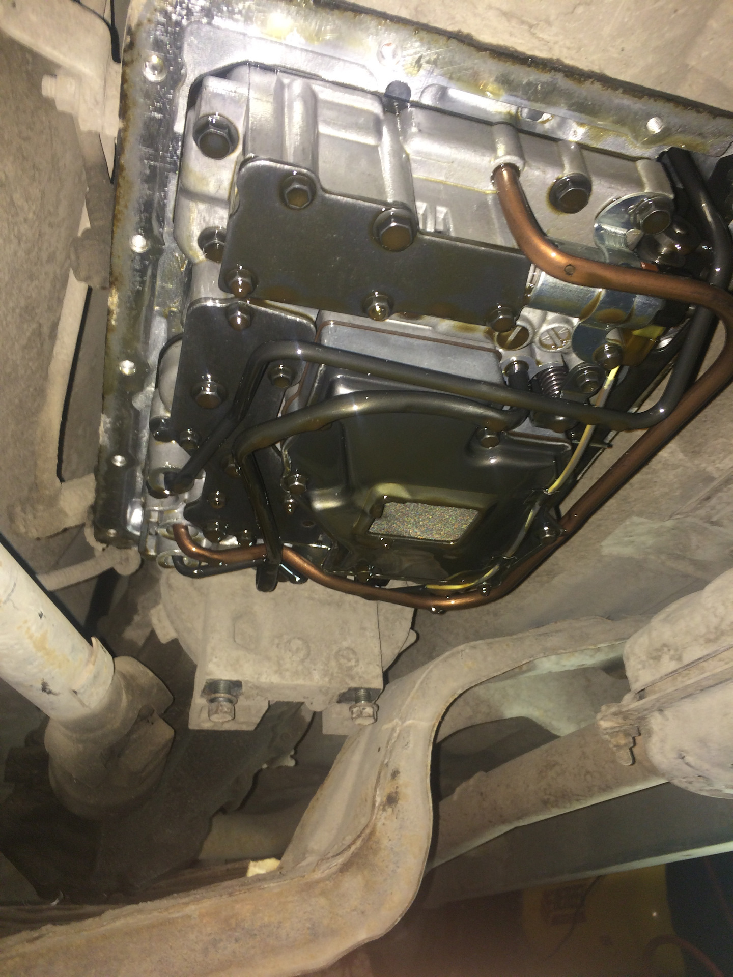

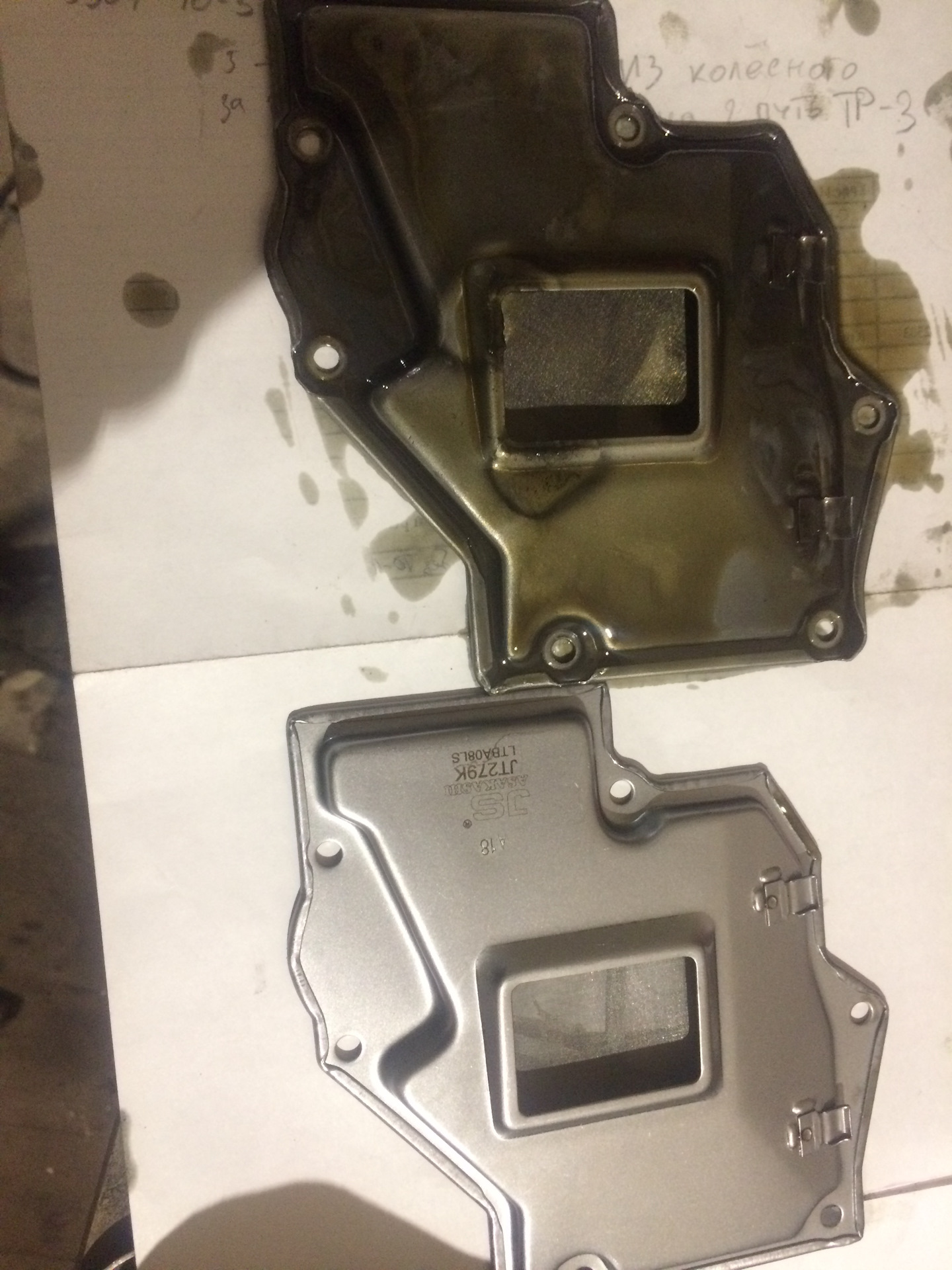

Выливается еще с поллитра из самого поддона и еще столько же стекает с фильтра и внутренностей АКПП. Всё вытекшее сливаем в прозрачную емкость для дальнейшего определения объема слитой жидкости и последующего залива такого же объема в коробку (я этого не делал, а определял по меткам щупа). Откручиваем 6 болтов фильтра головкой на "8" и меняем его на новый из комплекта (JT279K) — в нём есть сам фильтр, прокладка для фильтра и прокладка для поддона.

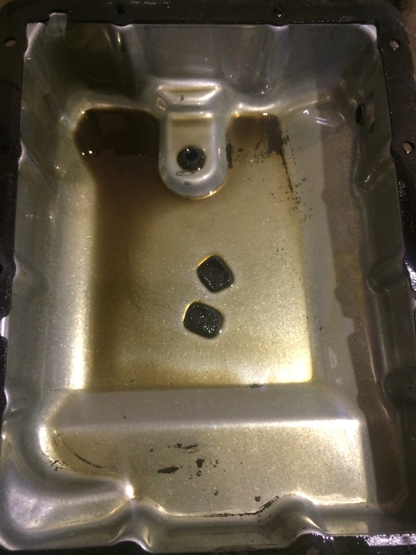

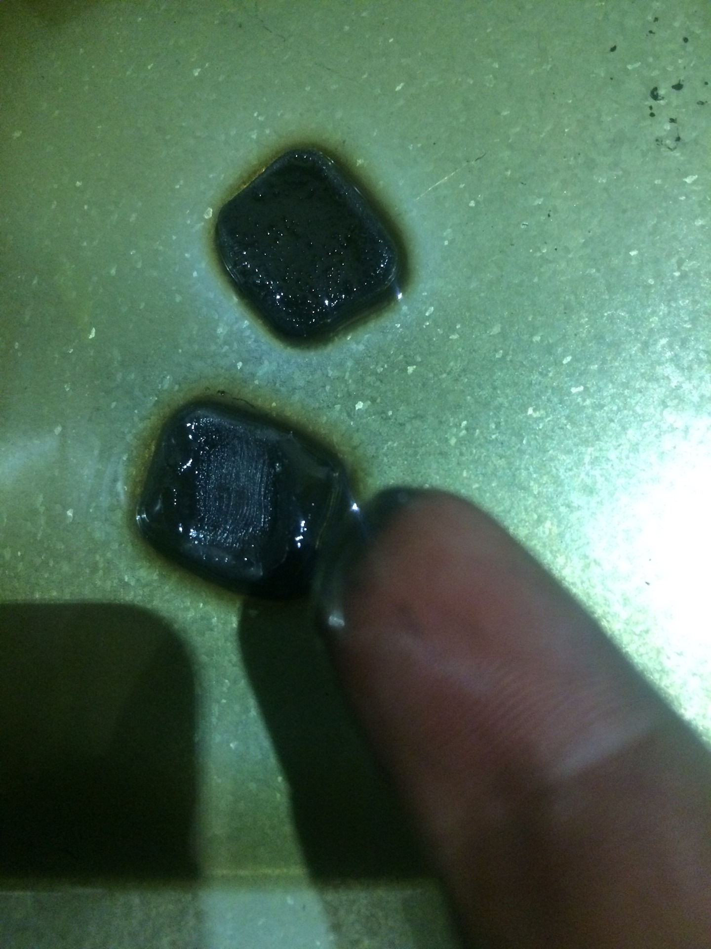

Ставим новый фильтр и прокладку используя динамометрический ключ и усилие в "5 Нм" (болты если я не ошибся "М5"), больше тянуть не рискнул. Промываем поддон от старого масла, а так же чистим магнитики от металлической стружки, ставим их на родное место. Продуваем сжатым воздухом.

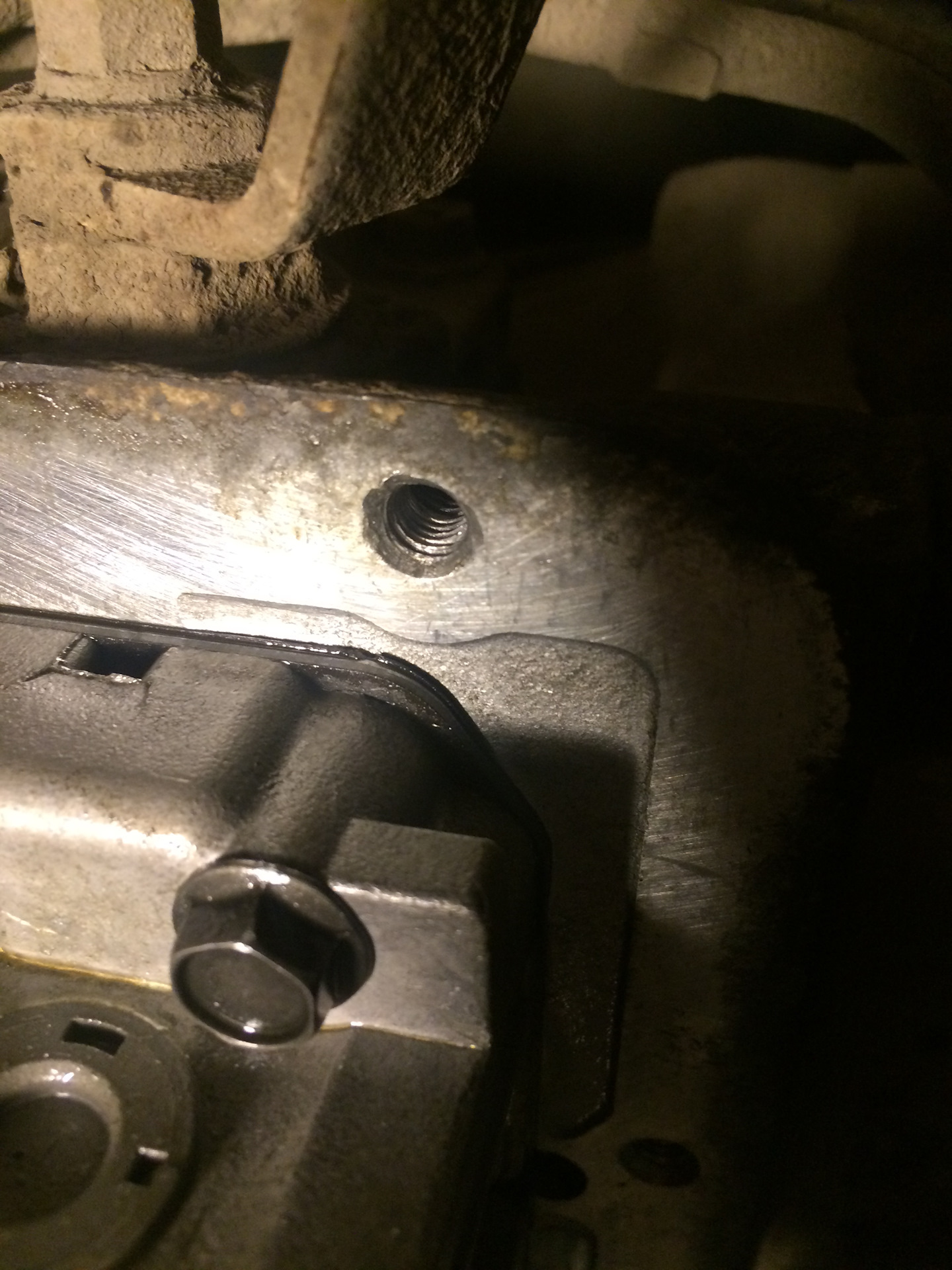

Оставшееся время трачу на высверливание остатка болта в корпусе АКПП.
На следующий день грею строительным феном место, где обломал болт, контролирую температуру только что прибывшем инфракрасным термометром с али, заливаю ВДшкой, откапываю в закромах гаража левые сверла на 4 мм, кое-как, спустя полдня удается извлечь кусок обломка не повредив резьбы, правда она чуть прослабла, но это мелочь.

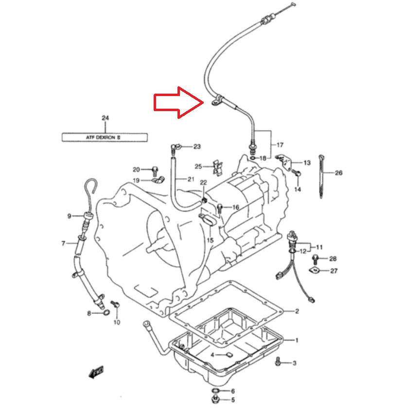

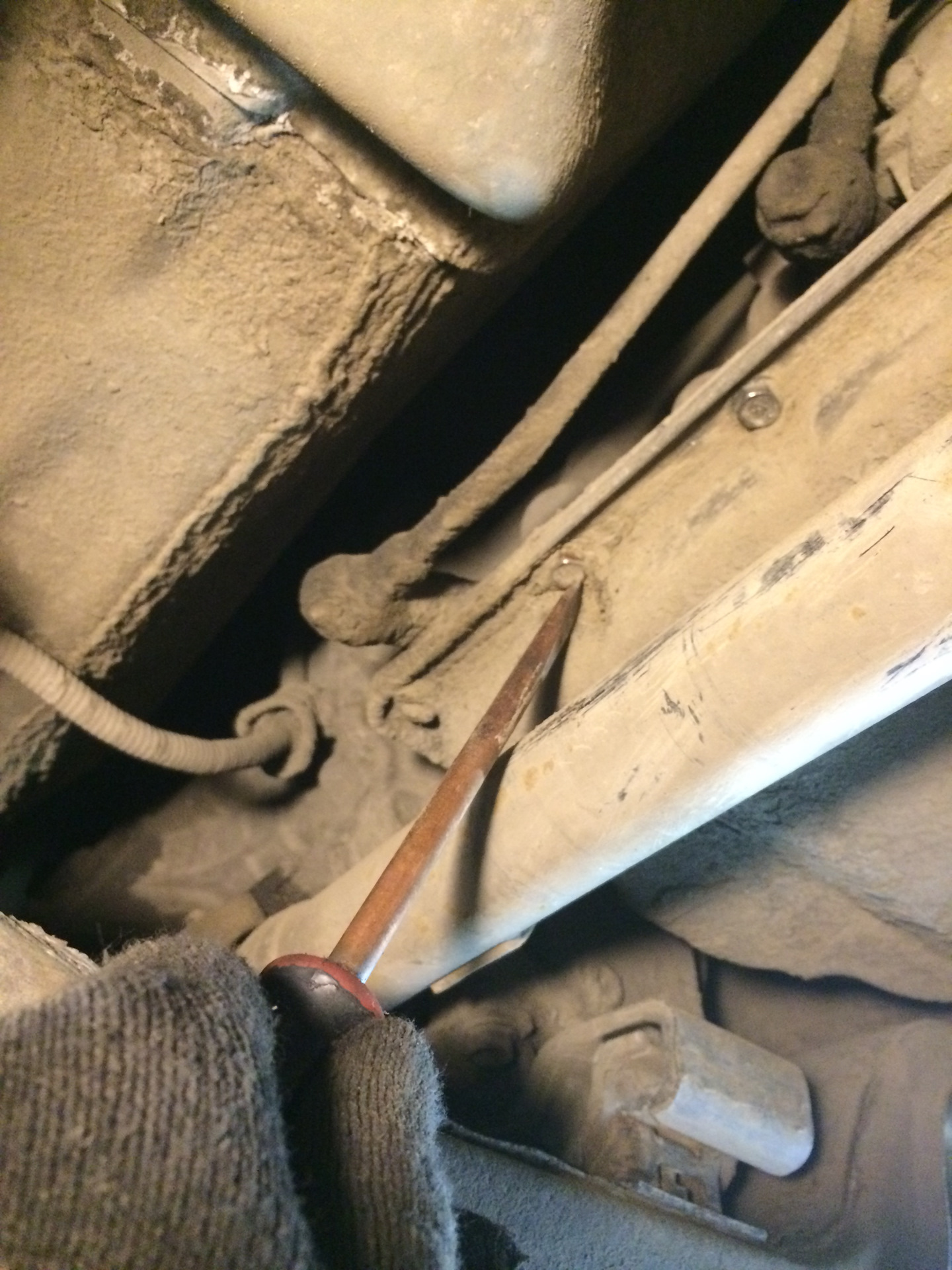

С шланга польются остатки старого масла, через какое-то время жидкость начнет светлеть — начался процесс смешивания строй и новой жидкости. После прогонки по всем положениям, глушим двигатель и заливаем новую АТФ. Повторяем процедуру еще 2 раза, пока не польется чистая, красная АТФка. Проверяем уровень по отметкам на щупе, радуемся успешной замене жижи. Теперь прикручиваем подушку, балку и кардан на место. Радостный выезжаю из гаража. Коробка переключается плавно, пинки отсутствую. Пробую давить на педаль газа — а она не давится, заклинила! Ход педали составляет около 6 мм — т.е. это свободный ход, который должен быть в любом случае. Вот тут и появляется косяк — порвался/пережался трос kick-down, который стопорит открытие дроссельной заслонки. А произошло это видимо в тот момент, когда я открутил последний болт у балки и коробка резко упала вниз, оставаясь висеть на этом тросике — это моя версия (надо было перед снятием балки подложить дощечки под раздатку). Загоняю авто обратно в гараж и еду домой пассажиром. Спустя неделю пробую открутить этот трос, опять сливаю масло, откручиваю поддон, откручиваю дроссель, но сам тросик ни в какую не поддается, где-то зафиксирован в районе колокола АКПП.
Безуспешно, руки не подлезают в труднодоступные места. Делать нечего, отцепляю тросик кикдауна от дросселя и привязываю его к кронштейну, что бы не болтался. Гуглю мою проблему на драйве. Гуглю новый тросик. Стоимость тросика разрывает жабу на куски. По итогу, езжу я без кикдауна, с новым маслом в коробке. Через тысячу км планирую опять заменить масло и попробовать опять демонтировать тросик. Из плюсов — коробка действительно стала работать мягче, плавнее, приятнее давить на газ. Из минусов — порванный/пережатый трос кикдауна.

Стоило ли менять фильтр? сильно ли был засран? хочу менять масло, есть фильтр, но многие отговаривают от замены фильтра, мучений много, а смысла нет
Можно не менять фильтр, достаточно промыть. Если автомат не пинается, не тупит и не буксует, то лезть туда не стоит. Но если же для себя хочется поменять масло, то лучше отдать деньги и сделать замену на специализированном сервисе без снятия поддона, с гарантией.

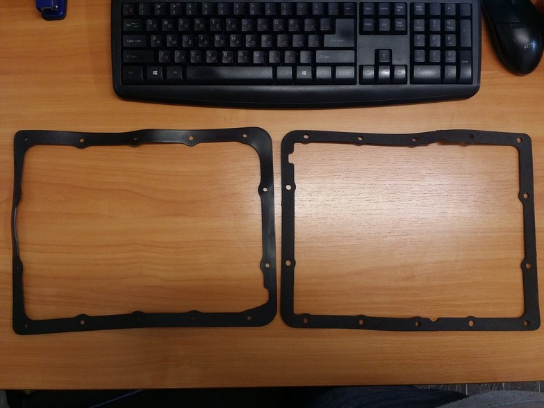

Покупал такой комплект, прокладку выкинул и поставил оригинал, качество прокладки в комплекте ужасное. Оригинал справа, даже по форме немного отличаются.
У меня другая прокладка была, мягче чем оригинал, но старую не стал выкидывать, оставил про запас
Жесть! Никакого желания снимать поддон теперь нет. Да и фильтр у тебя чистый, магнитики тоже чистые, насколько вижу.
Не, магнитики были все в стружке. Фильтр тоже грязный, мыть не хотелось.
