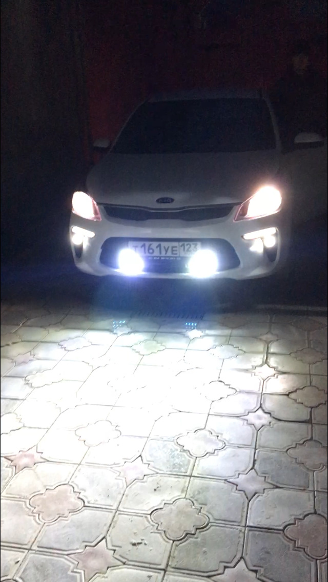

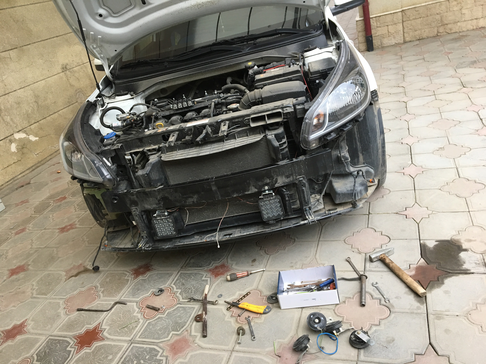

Ассаламу Алейкум. Добрый вечер друзья. Так как на предыдущем авто ближний дальний был раздельный и на дальнем стояли Led лампы привык к ним, очень удобно было моргать тем кто спит и ползёт за рулем. Тут лампа одна и это очень не удобно моргаешь или нет особо не заметно. Было решено поставить под решетку Led вспышки или вспышки фсо кто как их называет. Подключил их на дальний свет. Вроде не плохо ну я ожидал большего. Так же поставил сетку за решёткой. А то там такие соты с размером в пачку сигарет.
Вот ссылка на видео

А как сделать чтобы чисто на моргание? А то у тебя получается что когда ты на дальний переключился они вместе горят
Да они как доп.дальний свет идут. Чтоб моргали их надо через блок соединять
как подключил и можно поподробнее?
Подключил параллельно одну к другой и далее на фишку которая идёт к фаре.провода прозванивал. Какие именно были не помню
можешь посмотреть к какому по цвету провожу подключил
Когда снял фишку и смотришь на неё со стороны контактов то получается справа снизу второй
ок.
А как подключены, просто к дальнему или через реле?
Чисто на дальний без всяких реле

Судя по фото еще и сигналы поменял)))
Вот всегда кстати думал, почему их называют "вспышки ФСО"?
Да сигналы переставил за верхнюю заглушку, ну оттуда их не очень слышно. Вот теперь думаю что делать
