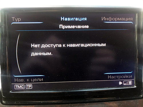

Первая (торопливая) попытка активации навигации на машине и установка свежих карт обернулась неудачей. БЖ: Неудачная попытка установки карт (РЕШЕНО)
В решении данного вопроса хочется отблагодарить отзывчивого драйвовчанина с Республики Беларусь, имеющего огромный опыт в подобных вопросах — RUS5385. Благодаря его советам и инструкциям, практически в режиме реального времени, я смог активировать навигацию на автомобиле и установить самые свежие карты 2019 года! Сразу оговорюсь, что разброс цен на подобную услугу у различных компаний на рынке составляет от 25 до 45 тысяч рублей. ДА, вот уж действительно "Вася окупился"…
Итак, скорее всего, главной моей ошибкой было игнорирование предупреждения (рекомендации) о необходимости пошагового обновления основной версии прошивки MMI, особенно это касалось моделей А8. Я поторопился (БЖ: Обновил MMI до последней версии!) и перескочил с 770 версии сразу на последнюю 1001. Ошибок никаких замечено не было, на первый взгляд все работало отлично. Но секрет в том, что каждая следующая версия перезаписывает определенные папки (разделы) старой, а что-то оставляет без изменений. И если что-то появилось в 900-ой серии, то 1001 этого просто не увидела. Как итог я получил цифру "8" напротив параметра "ready to work" в разделе /nav/engeneering/ в зеленом меню. И как следствие — карты не встали.

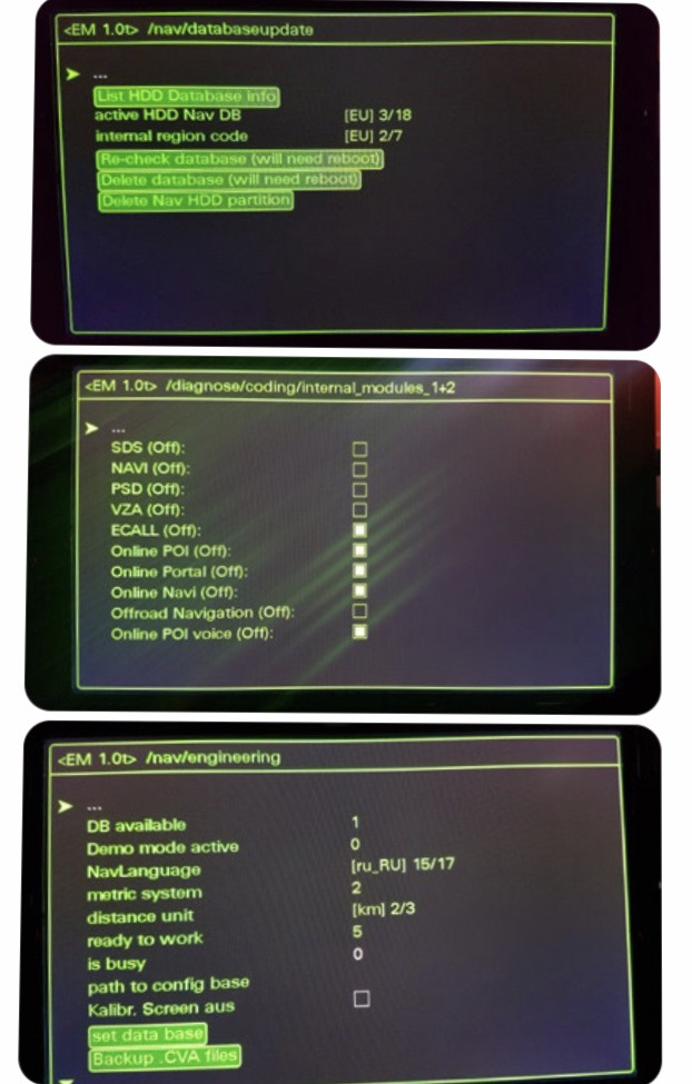

Активировал зеленое меню (слетает при перепрошивке), залез в /nav/engeneering/ и увидел изменения: напротив "ready to work" красовалась цифра "2"!

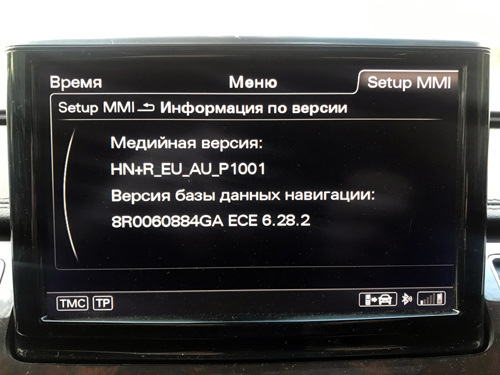

На следующий день заново скачал полную версию последних карт (8R0060884GA), удалил оттуда папки LIT, LIT2 и LIT3 для уменьшения объема, чтобы влезло на 32 гб карточку SD. Конечно, это при условии, что голова именно 3G Plus. Опять "вызвал" пользовательский интерфейс обновления, пометил все подпапки в папке AUDI_MMI3G_ECE и набравшись терпения на 1,5 часа стал терпеливо ожидать окончания процесса.

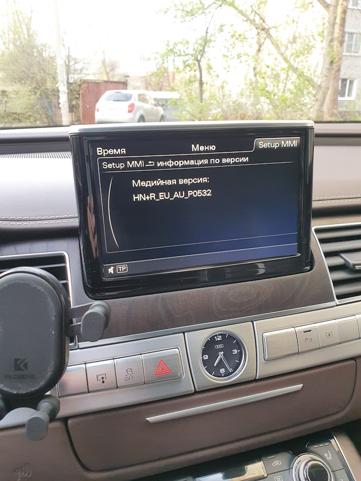

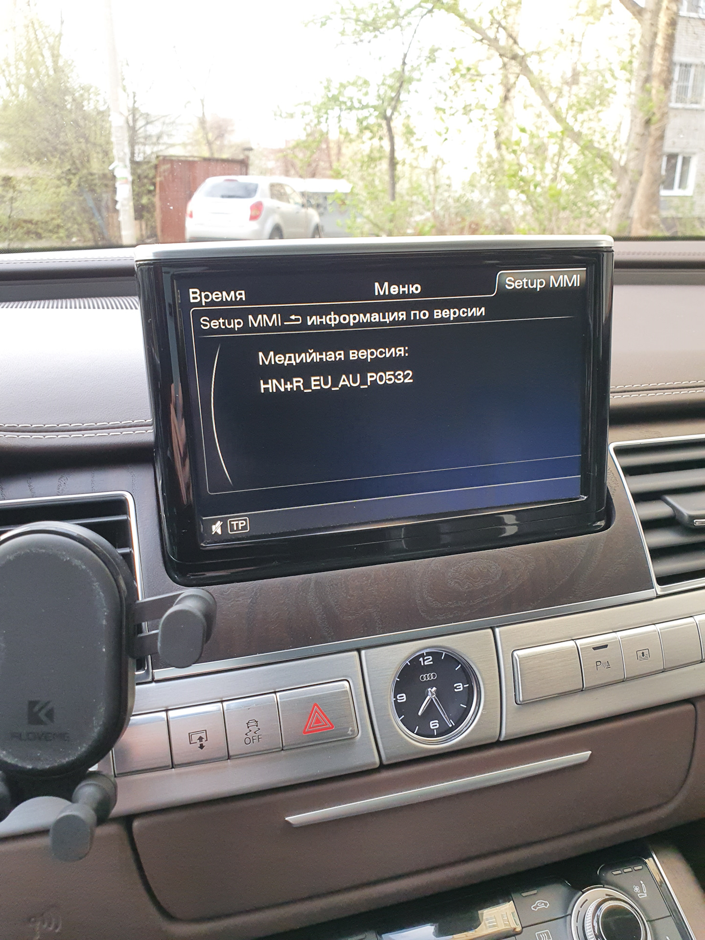

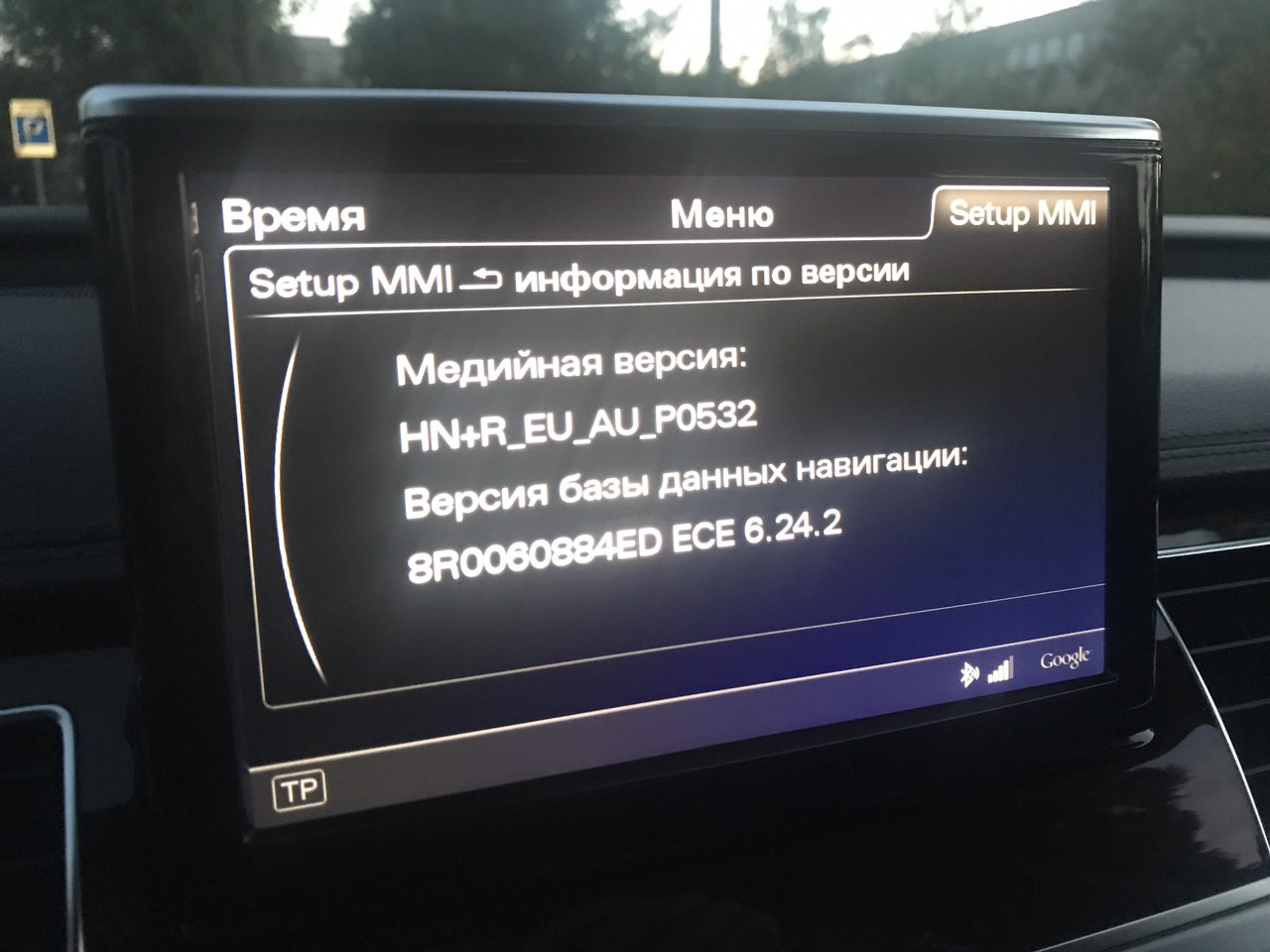

Результат я понял сразу, не заходя в NAV, я пошел проверять версию в SETUP MMI:
Сразу стало понятно, что проблема побеждена! Карты легли как надо!

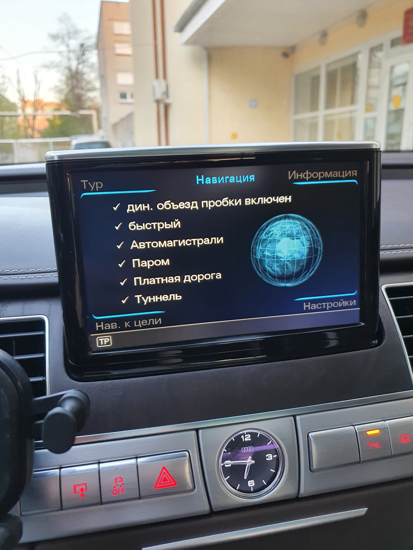

Тут и компас на приборной панели "закрутился", ну и зайдя в NAV, я увидел заветную картинку:
Через несколько секунд карты потухли, но я не переживал. Знал, что требуется активация:
Запустив с SD скрипт с активатором

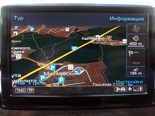

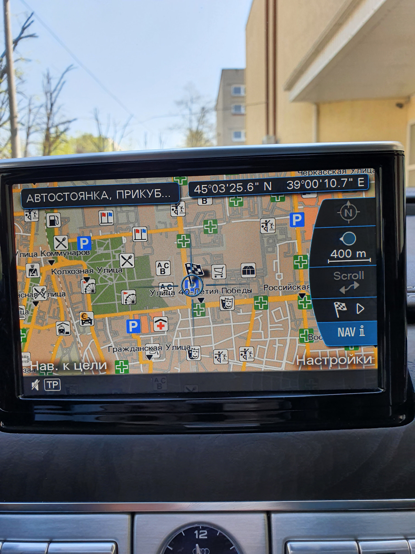

ВСЁ! Все заработало! УРА!
Голосовые подсказки отключил. Несколько адресов сразу ввел в "избранные" для быстрого доступа.
Конечно, это не ЯндексКарты. И до них уже никому не угнаться. Но сам факт наличия этой опции в машине греет душу. Без заданного маршрута на приборке крутится компас, что очень радует :) Под ним можно прочитать название улицы, по которой сейчас едешь. Удобно и познавательно!

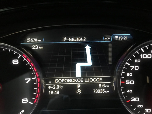

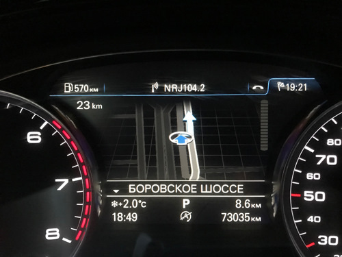

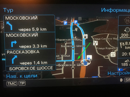

В режиме маршрута на приборке можно выбрать два вида:
Построив маршрут домой, сразу обнаружил косяк. На фото видно, что навигатор почему-то проигнорировал разрешенный поворот налево (пометил стрелкой) и повел в небольшой крюк. Ну посмотрим, как дальше будет. Каждый день я с ним ездить все равно не намерен.

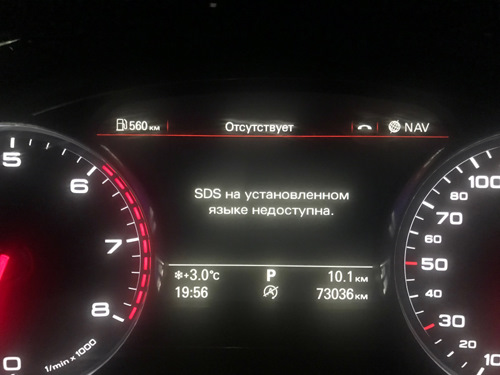

P.S. Что касается голосовой активации. Ее нет. Пока нет.
Есть альтернативное решение в сети — подключить в русскоязычной версии MMI англоязычный словарь и командовать устройством на чуждом языке. Не стал рассматривать этот вариант. Тем более, что для названия улиц он все равно не годится. Возможно в дальнейшем, при наличии интернета, удастся подключить голосовой онлайн-поиск google. Но я еще не разбирался с этим. Хотя подсказки от добрых людей уже имеются ;)

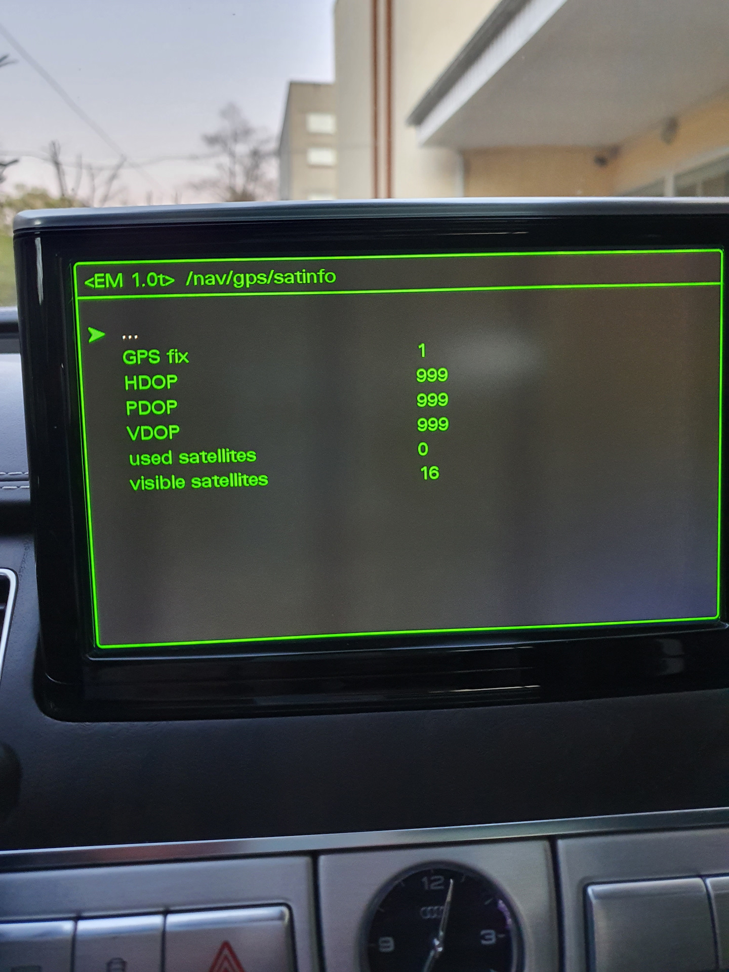

Добрый день!
Вроде все сделал как Вы писали, появились карты, компас, версию навигацию показывает. Но компас не крутится, улицу вместо компаса не показывает. На основном дисплее, карты показывает, адрес забить можно, но маршрут почему-то не ищет, один раз только получилось вроде построить маршрут, во всех других случаях просто висит картинка поиска
Простой вопрос — Вы в движение машину приводили? Или так и простояли возле подъезда?
FeDeRaL112
Это я описал лишь процесс активации зелёнки. Как только включится зеленка и ты зайдёшь в неё — то выставляй галочки в тех пунктах, которые я ранее скинул. Потом перезагружай MMI. Дальше посмотрим. Должен появитсься пункт Navi в меню, даже если карты ещё не загружал.
Также смотрел спутники, видимые спутники показывает 16, используемые спутники 0, так и должно быть?
Езжай, крутись по району — должно заработать спустя пару минут!
Да, не ездил никуда пока карантин, штрафуют… Хорошо, попробую, как будет возможность передвигаться.)
Вокруг дома два круга сделай. Этого хватит. Не оштрафуют 😉

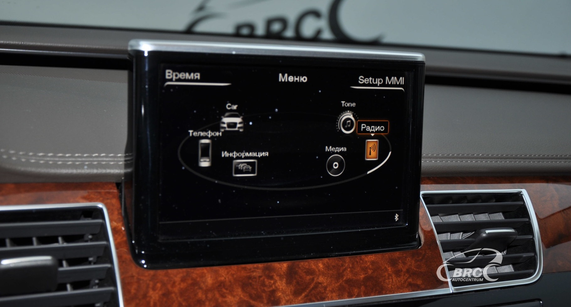

Вечер добрый! Все пытаюсь разобраться, вот у Вас получается Plus, но при этом тачпада нет, а 6 физических кнопок, разве не это ли отличительная черта Plus? Я просто хочу купить сейчас дорест, конец 12 года за смешные деньги отдают, по вину там “High”, и тоже 6 физических кнопок без тачпада, и тоже нет загруженных карт вообще, как и иконки навигации в «карусели», при этом по вину есть код о том что присутствует подготовка под навигацию… Вот сижу и размышляю, подойдут ли ваши инструкции, или если там действительно другая система которая полностью отличается, то хер я где инструкцию как это все активировать найду😅
Тачпад это просто одна из опций. Можно будет и позже его докупить и поменять вместо кнопок, кому как удобнее. Единственный плюс тачпада — это возможность «рукописного» ввода БУКВЫ при вводе адреса в навигации. А навигацию активировать Вы сможете, будьте уверены.
Воодушевляет) Судя по всему там полный набор, ибо по вину подготовка под телефон не бьется и придётся тоже всю эту эпопею с микрофоном и активацией производить) В любом случае спасибо за такой детальный и крутой бж по д4
Обращайтесь )) помогу, чем смогу и что вспомню 😉

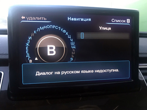

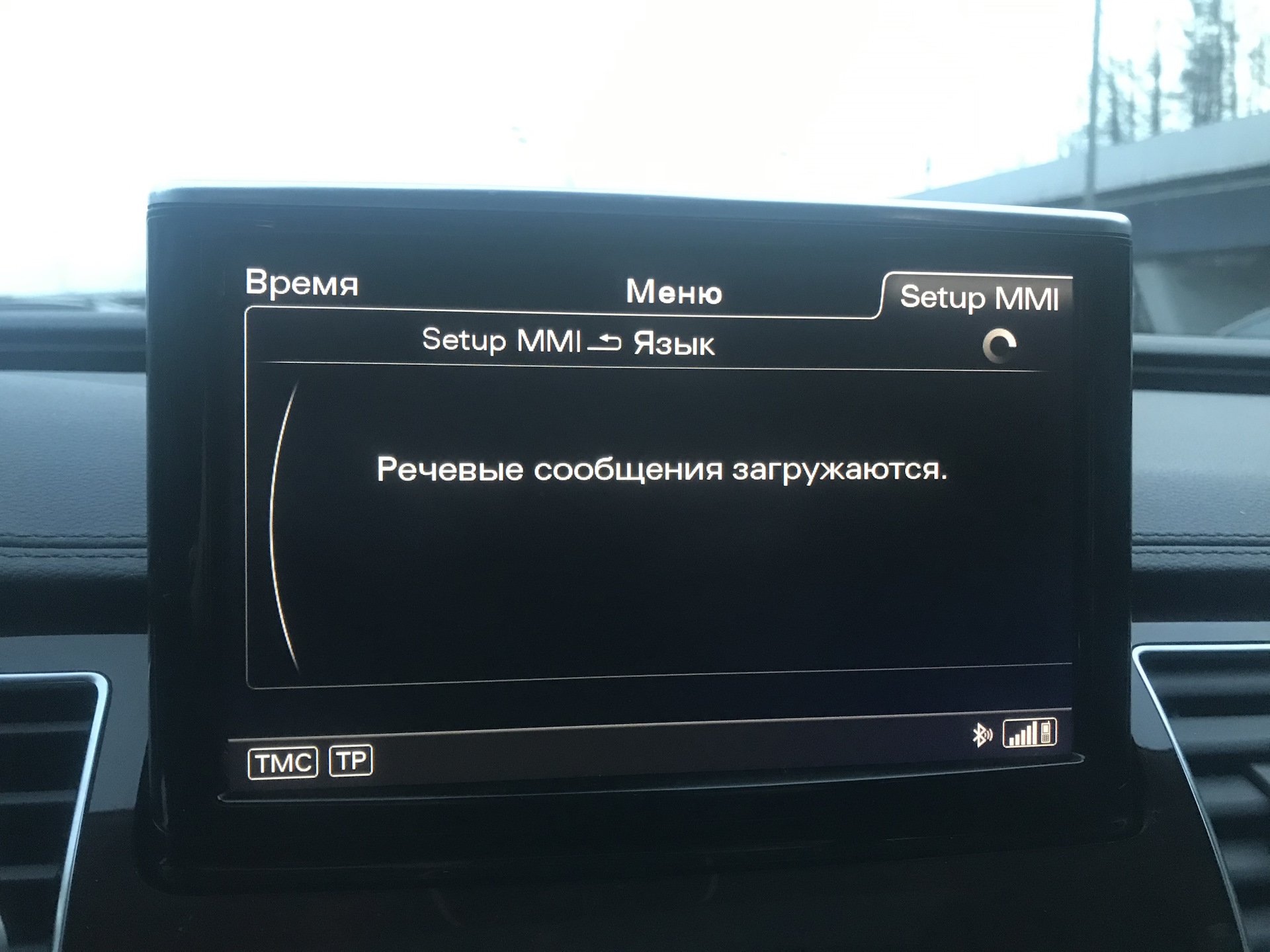

Голосовой поиск на русском сделал?
а то сегодня также активировал навигацию на д4, все работает на русском.
Потребовалось перевести на английский язык систему, а потом обратно на русский.
Нет, не сделал. Можно поподробнее — как?
Правильно?
maximp
Спасибо, дорогой! Все заработало! Прям в пробке сделал 👍 это тянет на отдельный пост ))))
