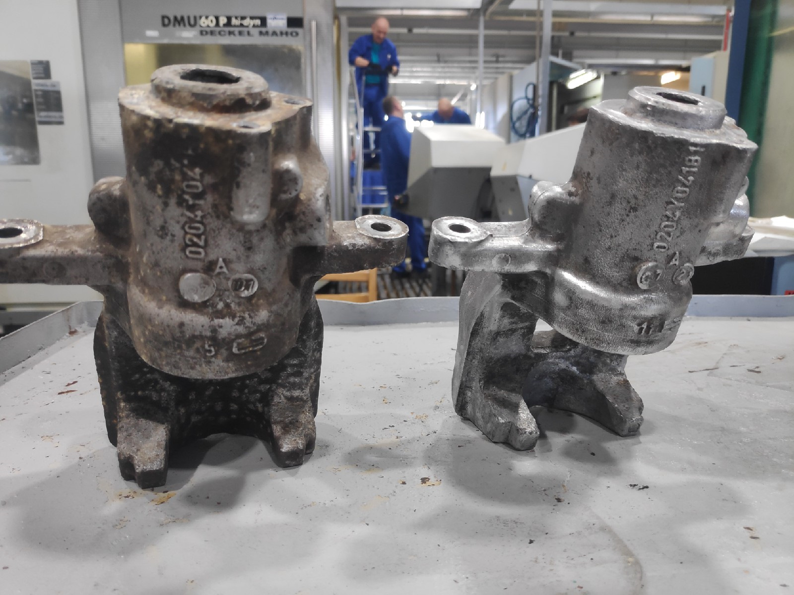

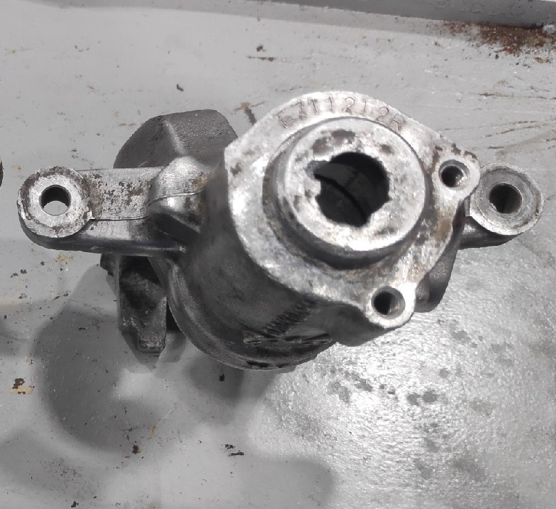

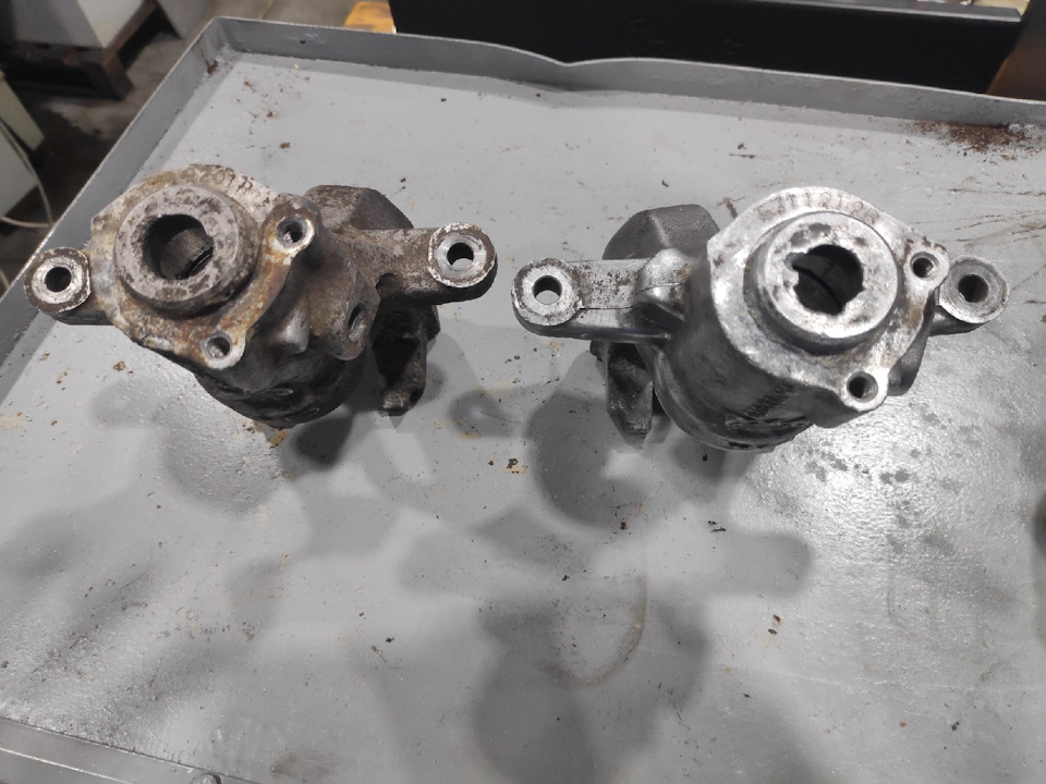

После снятия с машины было ясно что дело в резинке поршня плюс еще пыльник болтался на поршне отдельно(фото нет, так как изначально не хотел писать сюда… стыдно за авто). Заказал ремкомплект Frenkit 238958 — 13.2$ и заодно направляющие сменил тоже Frenkit 810017 — 6.09$; смазка направляющих ATE -03990205112 — 6,8$. На работе разобрал суппорт и увидел, что, мягко говоря, он не в самой лучшей форме. Т.е. беда со стороны рычага ручного тормоза как и тут. В общем выглядел он так:
По глупости решил, что надо взять б/у суппорт за 67$, в надежде что его состояние лучше чем у меня. НУ в общем так:

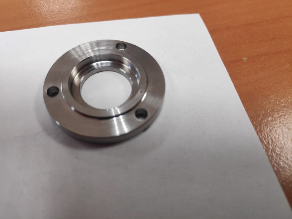

Так как у меня есть доступ к фрезерным станкам с ЧПУ, решил работать не болгаркой а подойти технологичнее. Фрезернул проточку ровно на 4 мм. Сделал небольшое занижение на Ф22 на глубину 1 мм. И 3 отверстия под М3 на Ф27. После обработки это выглядело так:

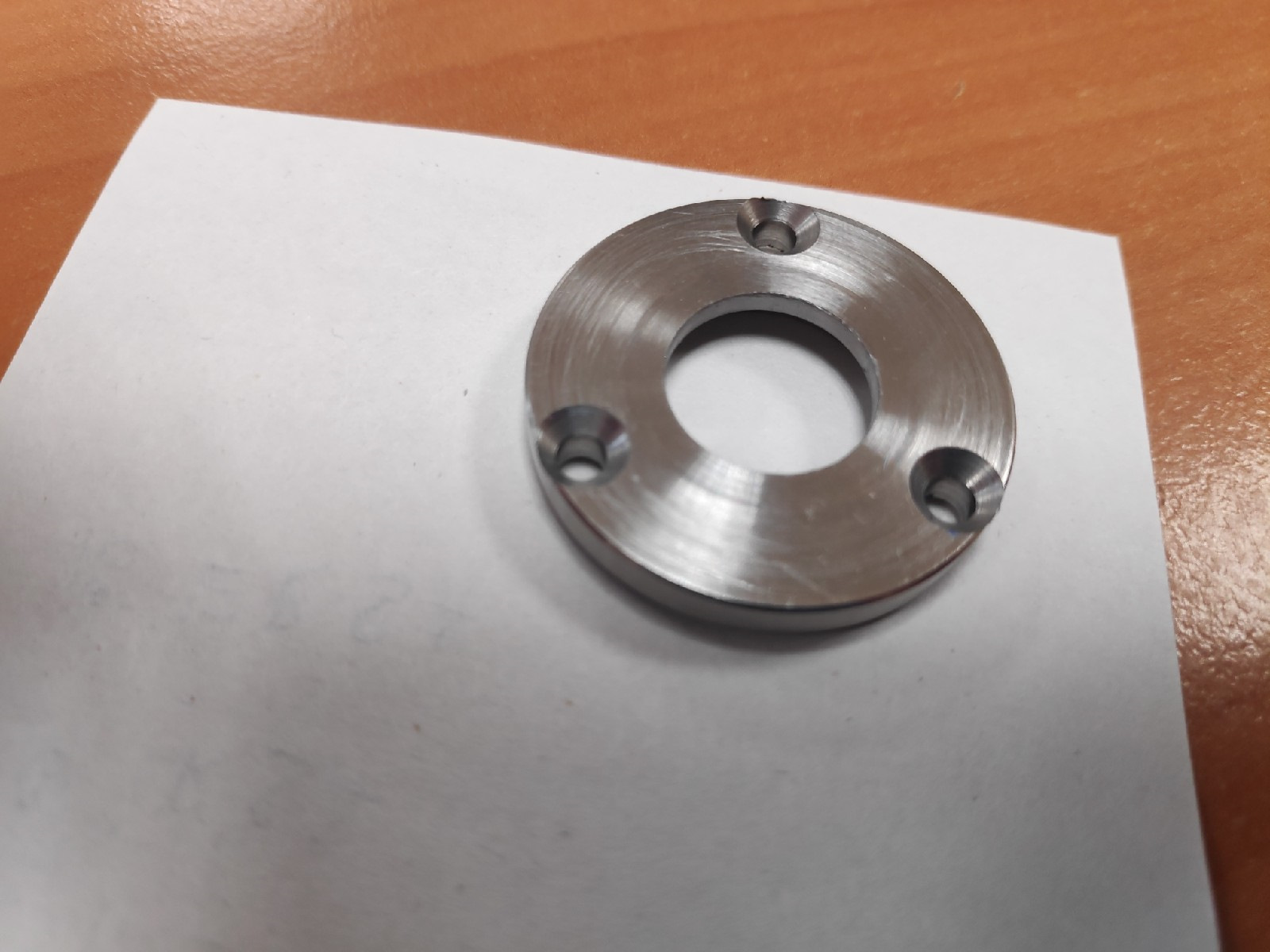

Далее выточил маленькие фланчики, тоже на ЧПУ из 12Х18Н10Т (пищевая нержавейка):
Дальше сборка. Фланчик промазал Loctite 638, что б уж насмерть прижать и на 3 винта в потай.
