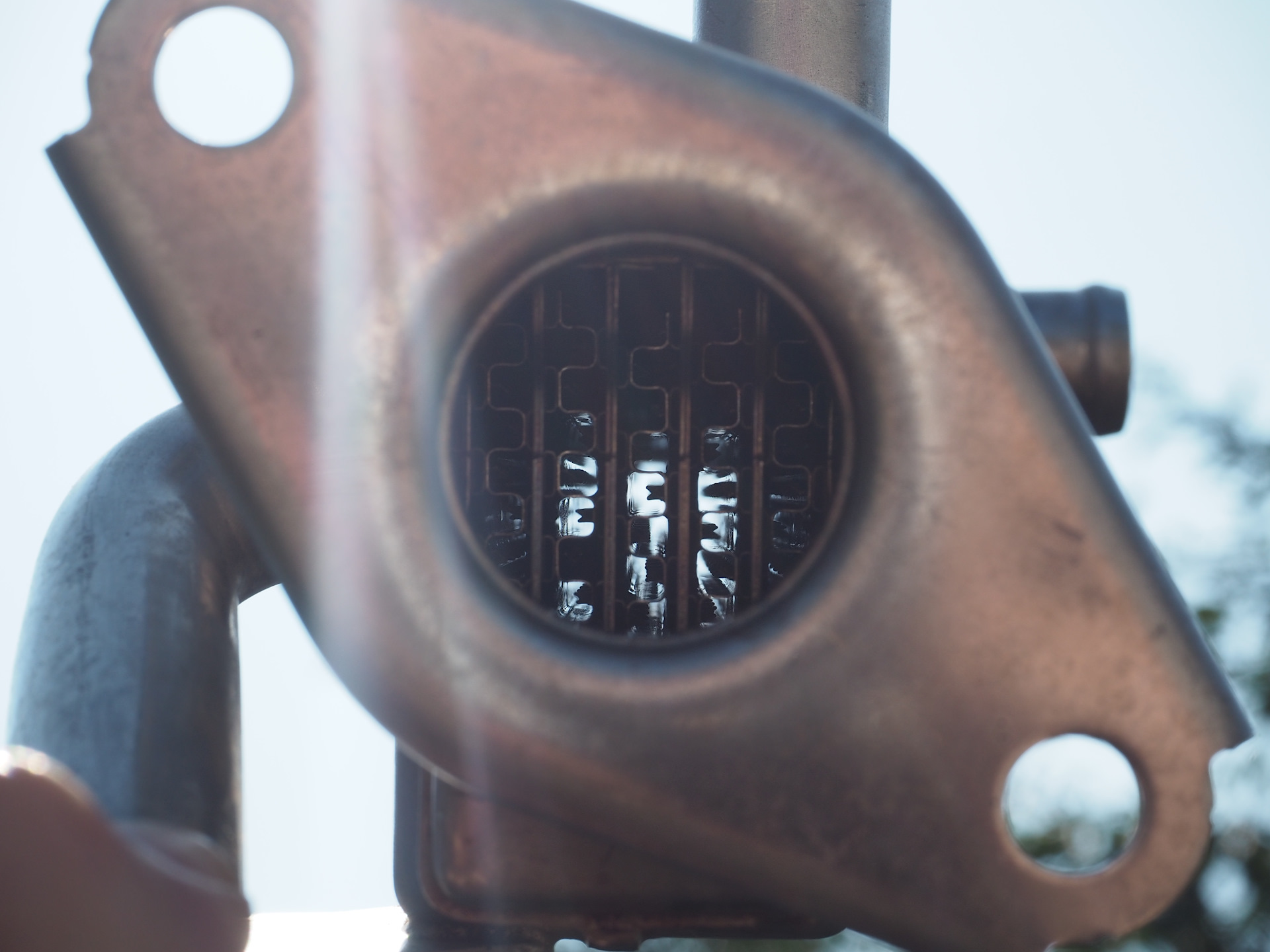

1. Первым делом проверяем/чистим:
— Клапан, охладитель EGR, трубку из нержавейки к коллектору.

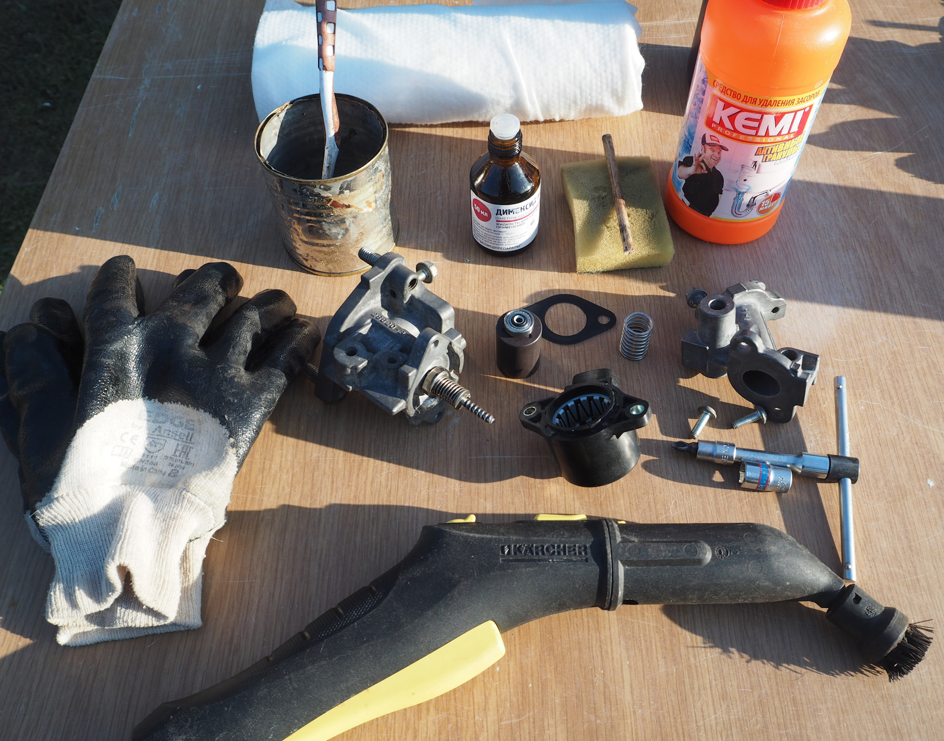

Список необходимого (цены 2021):
— СИЗ;
— набор инструмента с Torx E8 (на крайний случай головка на 6);
— пластиковая щётка, ветошь;
— водопровод;
— бутылки для слива ОЖ и загрязнённой воды;
— димексид, жидкость 50 мл;
— 12% раствор аммиака (гидроксид натрия в гранулах или средство с ним (анти-жир для кухни / грилля, например Grass Azelit для кухни или Grill может повредить металл охладителя);
— нефтяной обезжириватель
— изопропиловый спирт;

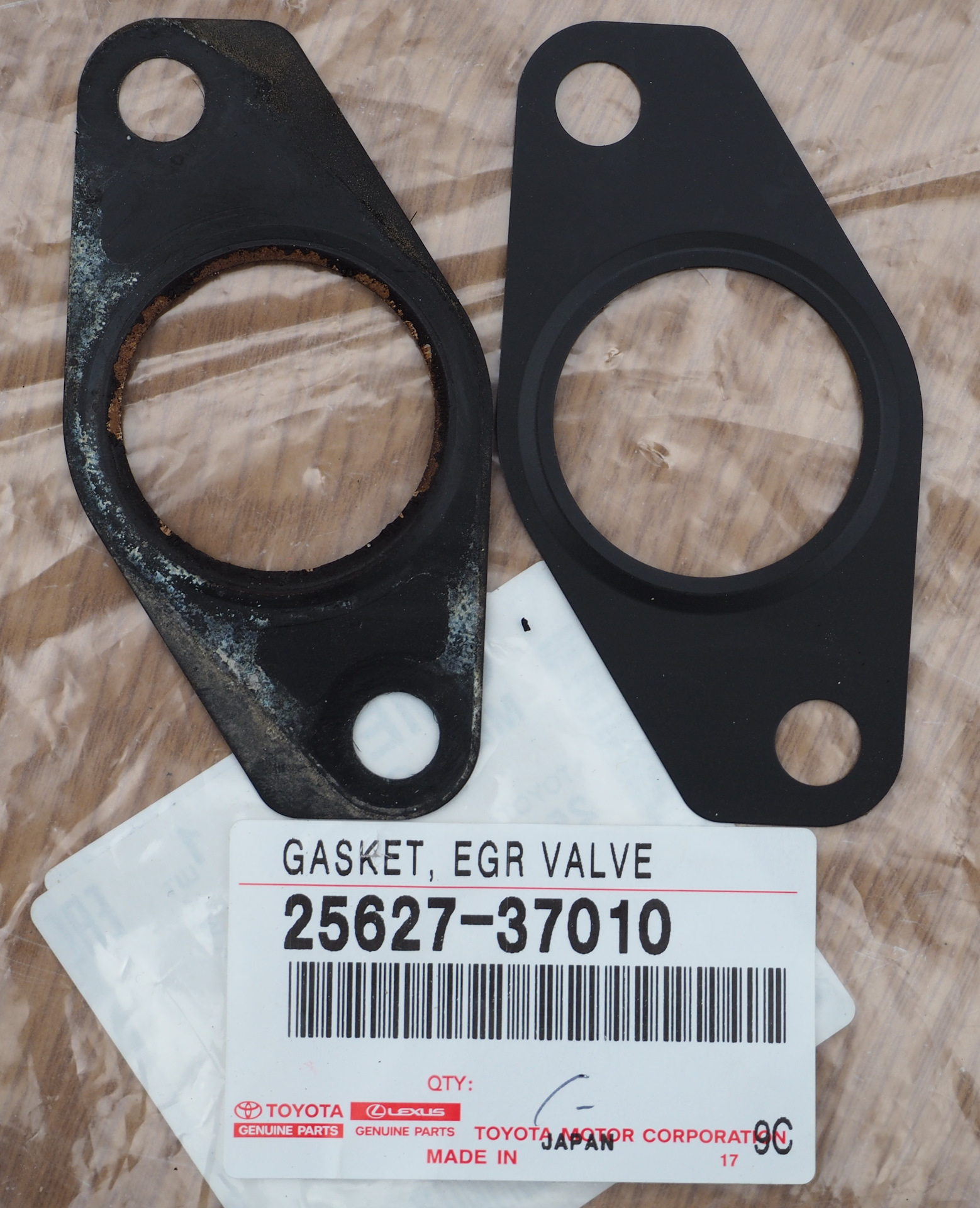

— прокладки EGR — 25634-37030 $3 + 25627-37010 $2 + 25685-37010 $4, четвертая прокладка между половинками клапана не продается;

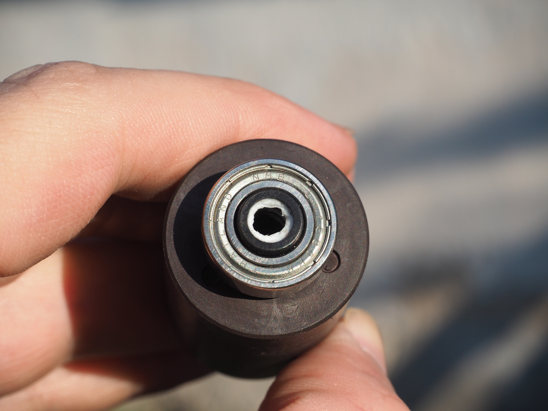

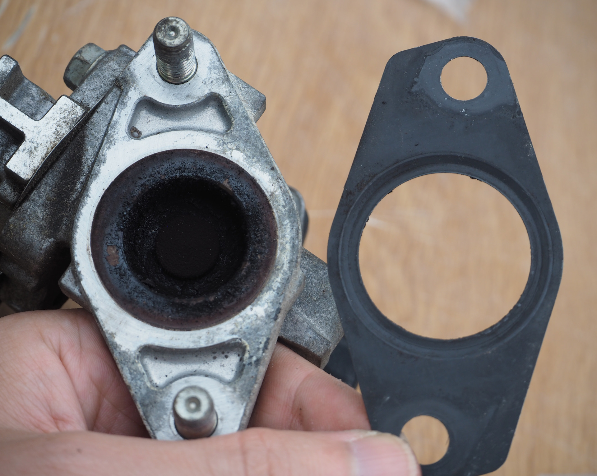

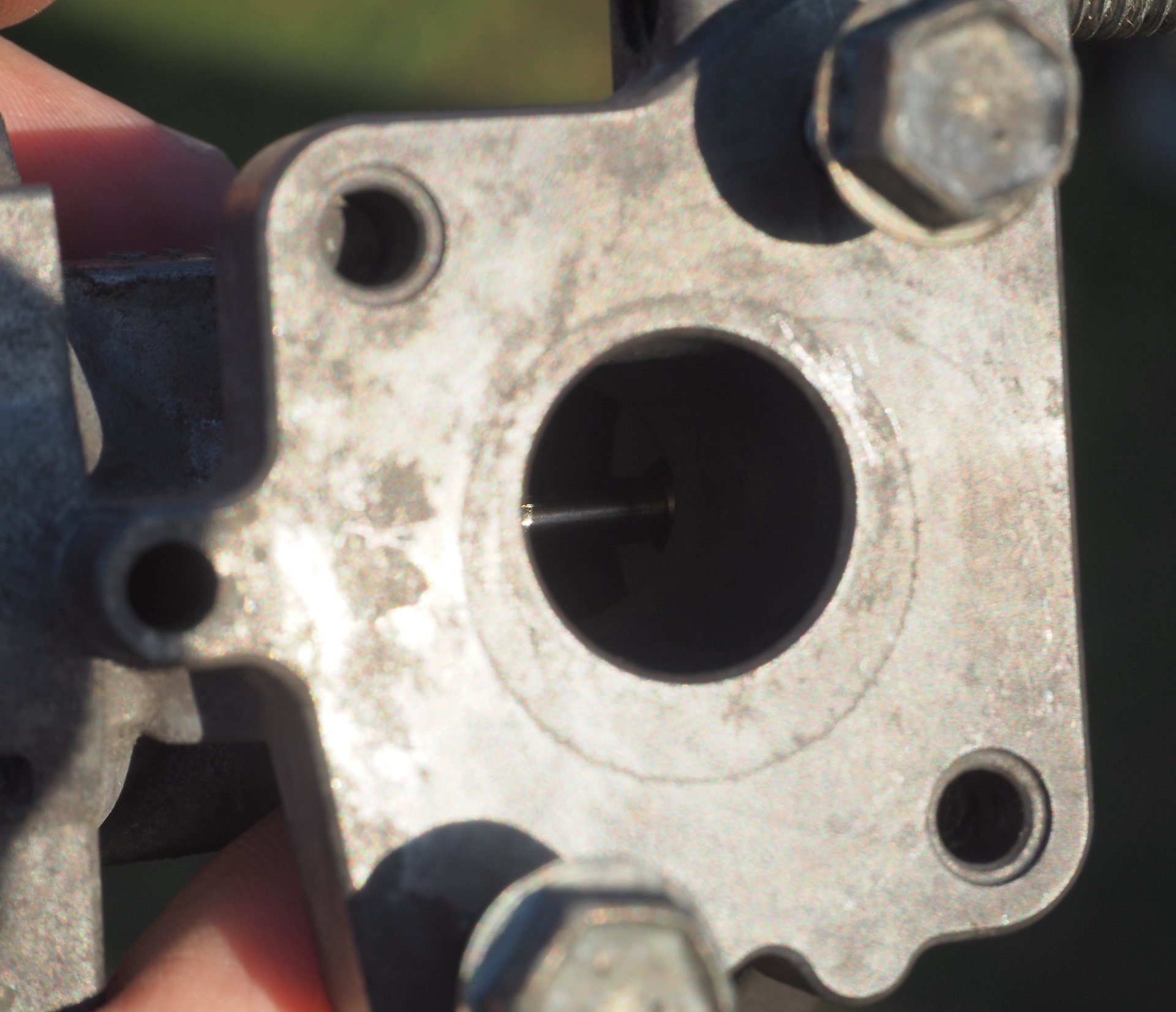

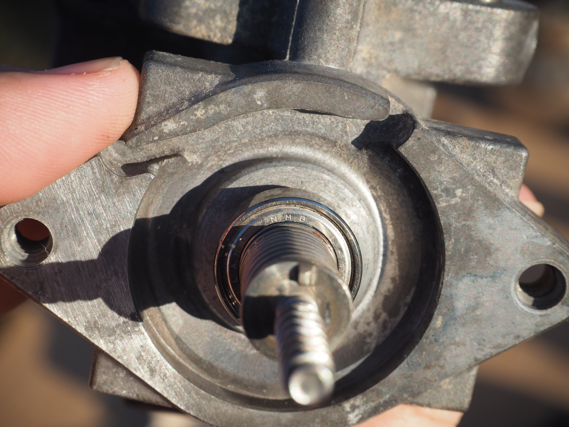

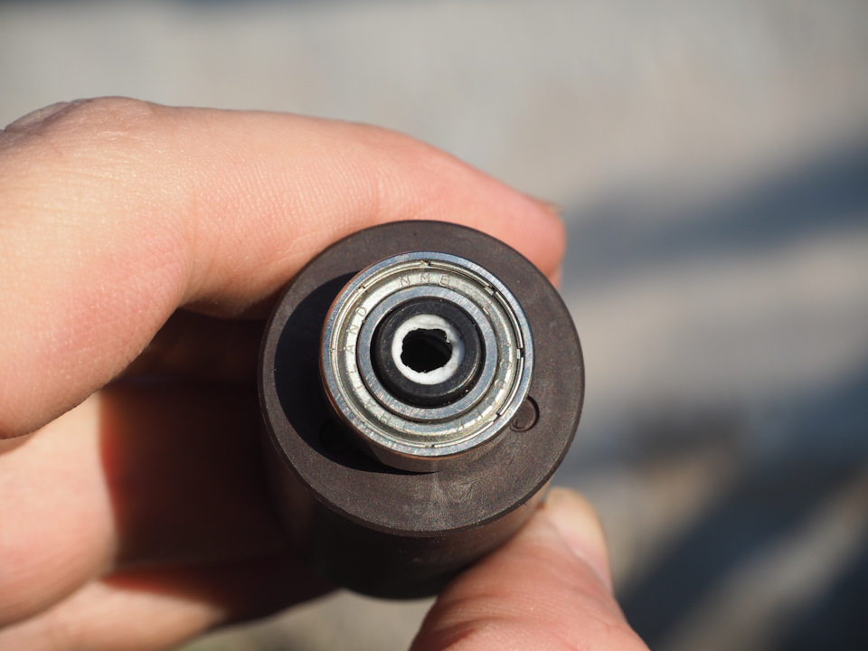

При запуске ДВС клапан должен быть плотно закрыт, чему может помешать нагар на седле, тарелке и штоке на таком пробеге. При приоткрытом клапане на низких оборотах ДВС работает в разнос и стремится заглохнуть. Уже к 200 тыс. каналы коллектора и охладителя EGR забиваются наглухо.
Необходимо располовинить клапан и вычистить седло и шток с обратной стороны (можно нанести нагретый неразведенный димексид и тут же проитись пластиковой щеткой). Удобнее для этого снять пластиковый корпус, чтобы нажимать на клапан пальцем для проверки прилегания, но не обязательно. В предварительно закупоренный с одного конца охладитель заливаем несколько капель димексида и поверх разбавляем кипятком. Оставляем на час. Промываем проточной водой в ёмкость для утилизации.

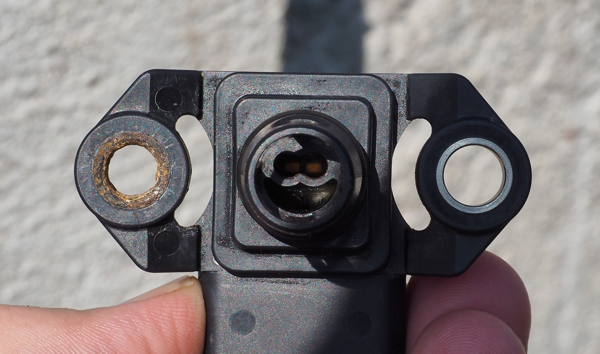

— Датчик абсолютного давления (MAP Sensor) от масла обезжиривателем.

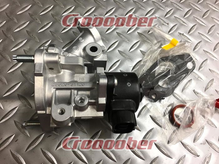

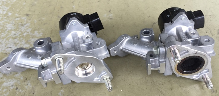

Информация по новому клапану EGR:
Сравнение нового 120го (слева) и старого 110го клапанов:
Что мы видим в наборе нового 120го клапана?
Про гарантию на этот клапан.

Чето не понял толком, в чем проблема стука, грязный егр? Его почистить и проблема уйдет?
Если клапан загрязнен так, что не может закрыться, то будет грохот при запуске. Тут про причины других стуков:

Max, подскажи ПЖЛ как правильно собрать располовиненный ЕГР, магнит можно закрутить до конца, но если за него потянуть, он клинит,
На этом двигателе его тяжело неправильно собрать. Не прикладывая излишней силы, завинтить магнит до упора и, придерживая его пальцами, закрыть крышку. Клинить ничего не должно. Там на спиральке белая смазка. И с винтами осторожно, чтобы потом новые не искать (там мягкий металл).

— Датчик абсолютного давления (MAP Sensor) от масла.
Это где такой?
Справа от дросселя в коллекторе.
Ага увидел
Как его почистить?
Только сейчас заметил. Если на свету на прозрачный компаунд ничего не налипло, то достаточно налить туда обезжиривателя, не агрессивного к силикону. Под ним кремниевый кристалл, действие которого основано на изменении электрического сопротивления при подаче давления.

а в чем отличие клапанов то?!
Еще высняю, скорее всего 120ый и тот, что в наборе одинаковый.
Сделали набор с прокладками для удобства замены.
А вот 110ый от 120го отличается.
понял) что ничего не понял
На первый годах выпуска стоит проблемный клапан 110, потом на заводах и в сервисах по рекламациям ставили исправленный 120ый. Позже выпустили набор содержащий этот 120ый + прокладки одним P/N.

Добавил фото третьего.
слушай то есть у них сама работа разная да?
Не знаю, но фланец отличается.
