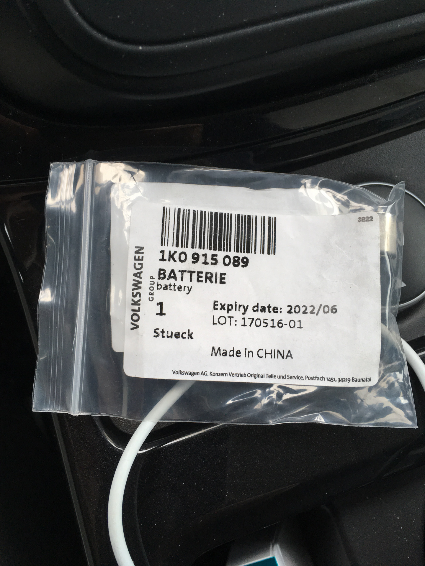

Всем привет! Давно ничего не писал, как обычно шевелим БЖ. В целом всё нормально, ничего не ломается, автомобильная жизнь идёт своим чередом. Однако появилось несколько небольших проблем, вернее даже не проблем, малюсеньких проблемок. Первое, это замигала при запуске жёлто-красным лампочка на пульте вебасто, что говорит о том, что батарейка кончается, возможно и хватит до конца холодного сезона. Хватило её чуть больше чем на год, крайний раз менял в конце января прошлого года, ставил батарейку от Вольво, цена 600 рублей. Делаем вывод, что оригинальная вольвовская батарейка (точно также произведённая в КНР, как и все остальные), ни чем не отличается от всех остальных батареек. В этот раз взял от ВАГ,
цена 350 рублей, на досуге закажу жменю на алибабе по полтиннику и не буду заморачиваться, не стоит оно того. Меняется она с помощью ногтя и желательно пинцета, т.к. саму батарейку, после снятия крышечки, тяжело достать из корпуса, она сидит глубоко и плотно.

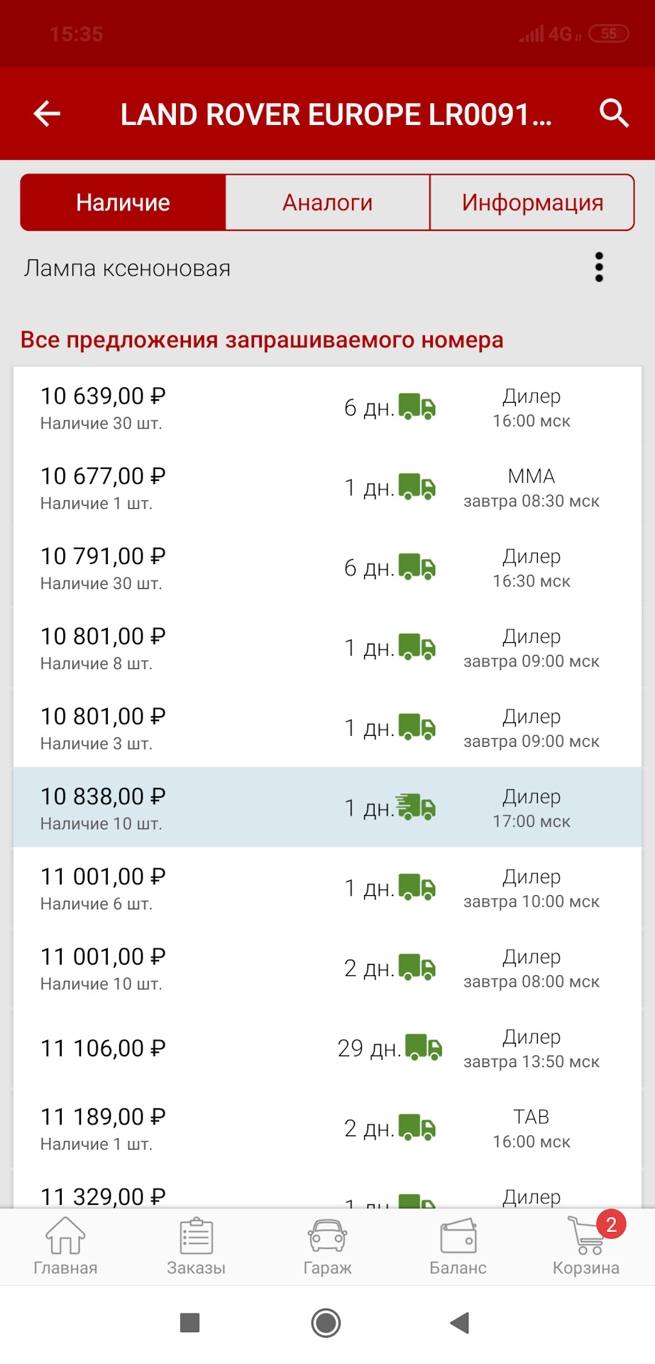

По ксенону. Решил поэкспериментировать, поставить лампы типа Япония (уж не знаю верить или нет), т.к. один хрен и Осрам и Филипс производят на том же оборудовании и из тех же материалов что и Линкс, цена за пару около 4 тысяч рублей, экономия в 2 раза.

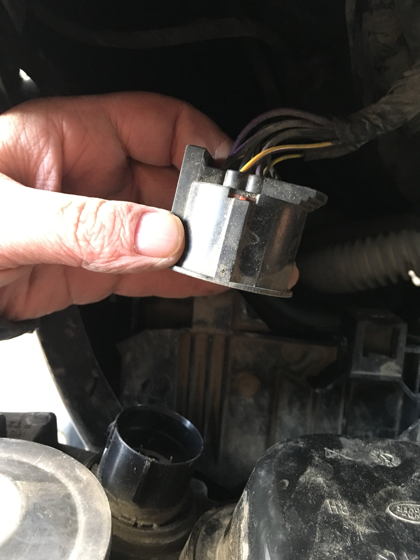

Итак откручиваем сверху на каждой фаре 2 болтика на 10, одной рукой слегка тянем вверх язычек, второй рукой тянем пошатывая вперёд саму фару
Далее, когда фару вытащили сантиметров на 5-8, отстёгиваем разъём, он стандартный, с фиксатором, один на весь свет

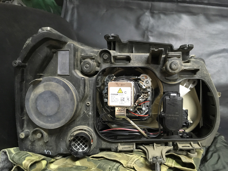

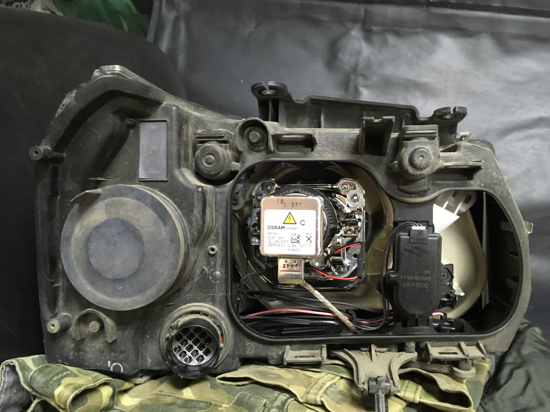

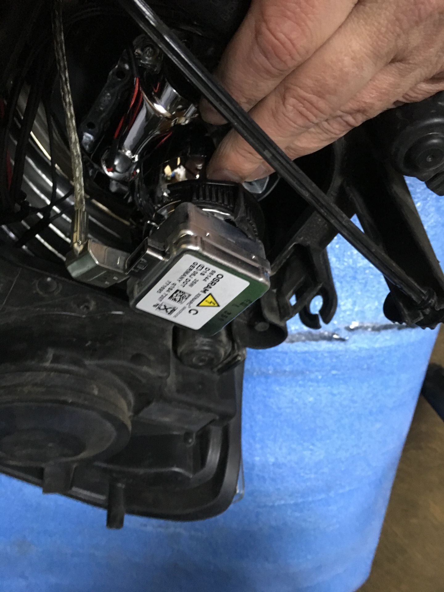

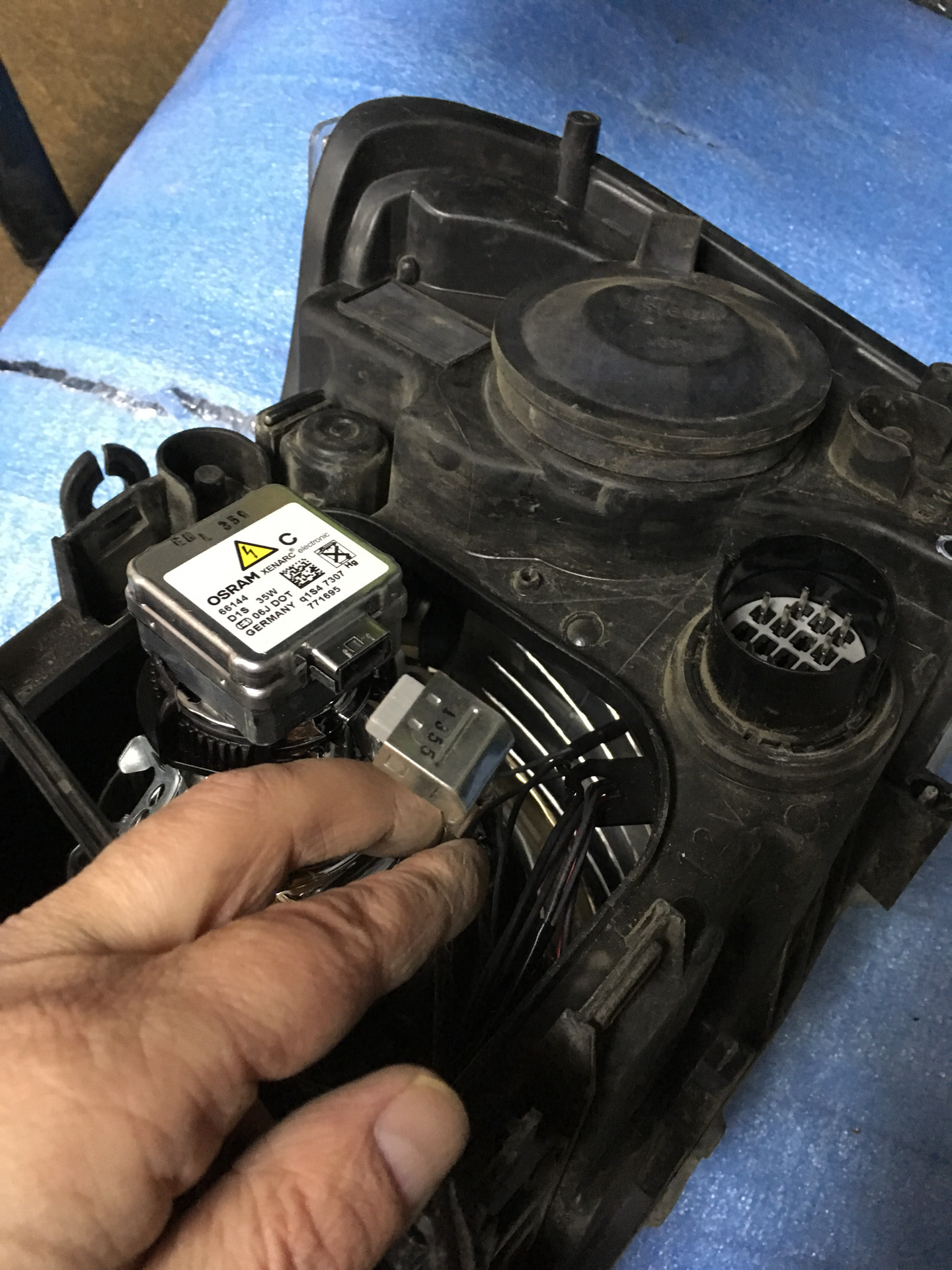

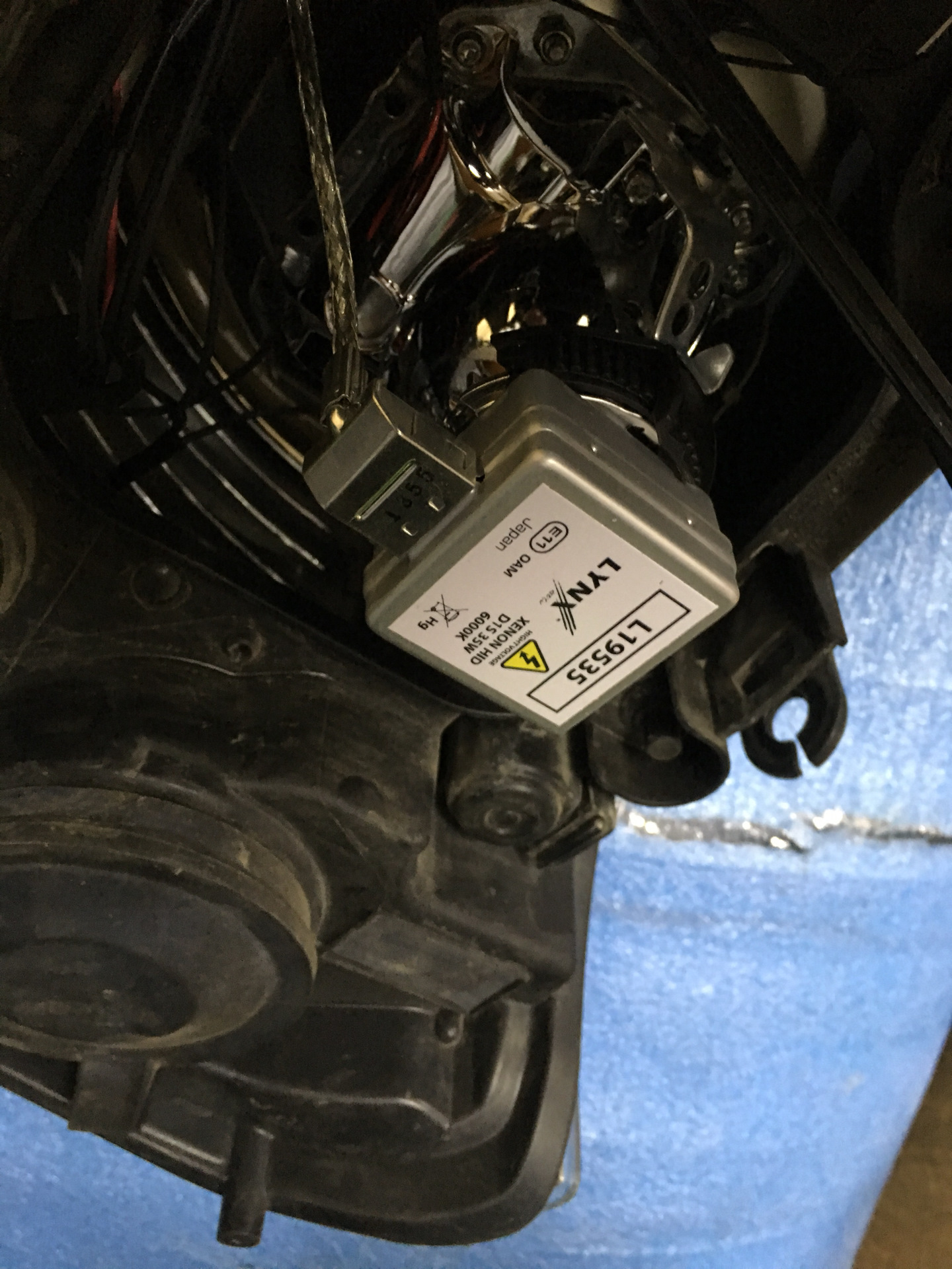

Далее несём фару на чистое место, можно в гараж на верстак или на стул с гаражной одёжной, как это сделал я)) Далее отстёгиваем фиксатор фары (пластиковая планка), т.к. она не даст снять заднюю крышку и соответственно снимаем крышку, открывается такая картина

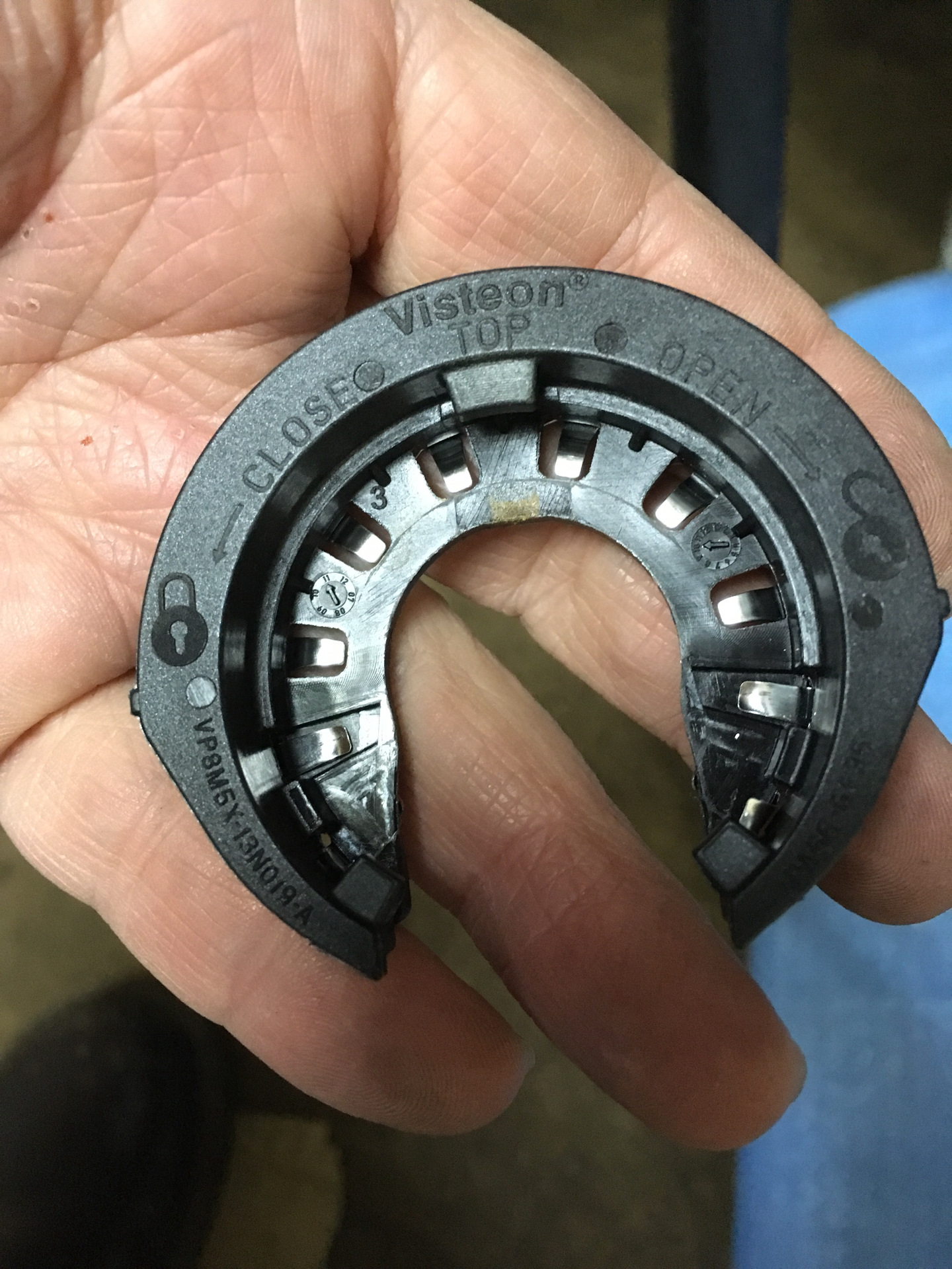

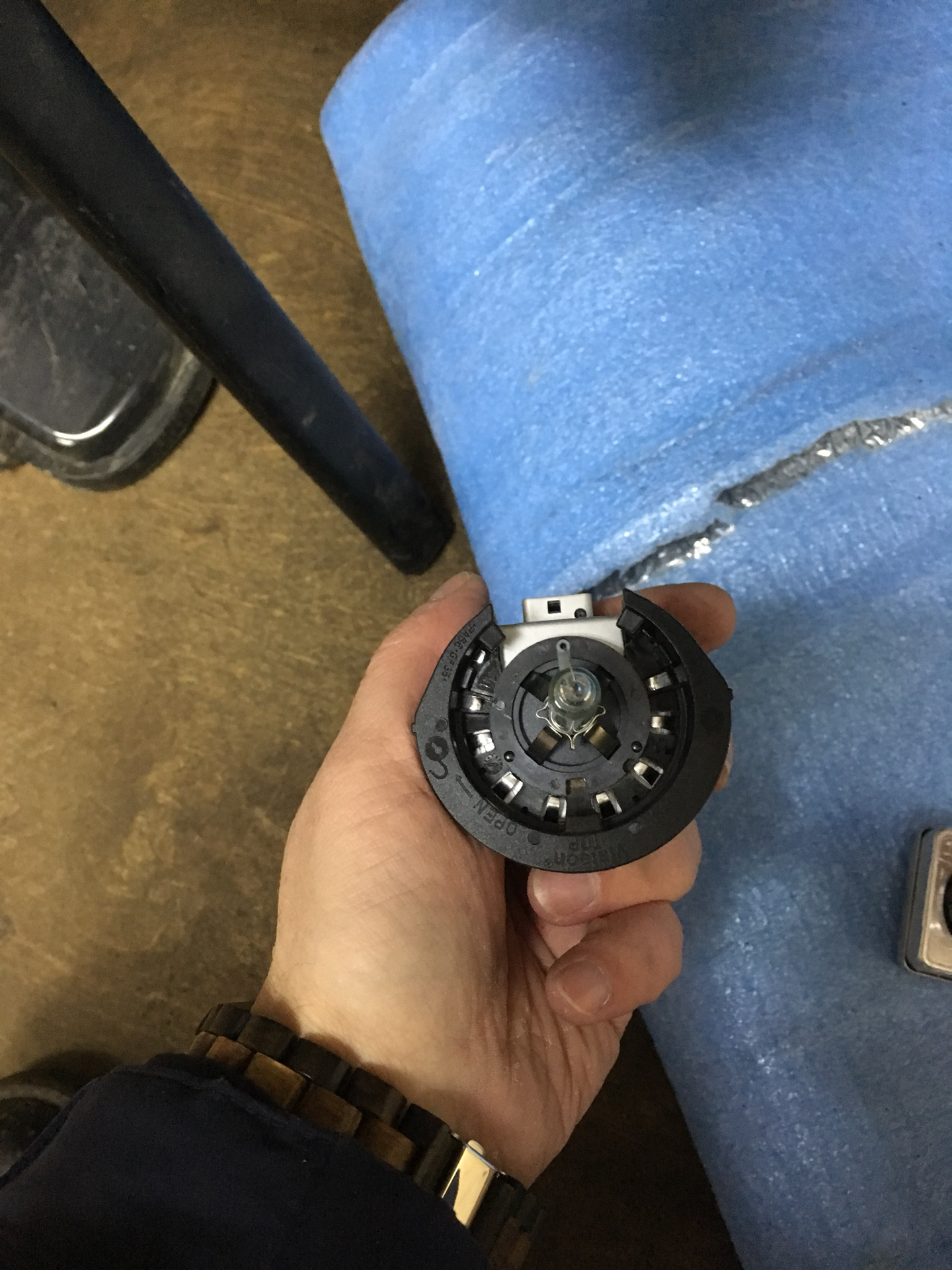

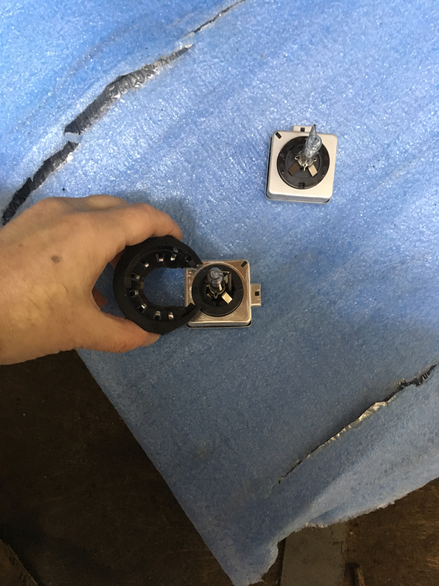

Далее отсоединяем разъём, проворачиваем фиксатор примерно на 20 градусов (на фото он пластиковый, чёрный) и аккуратно вынимаем лампу

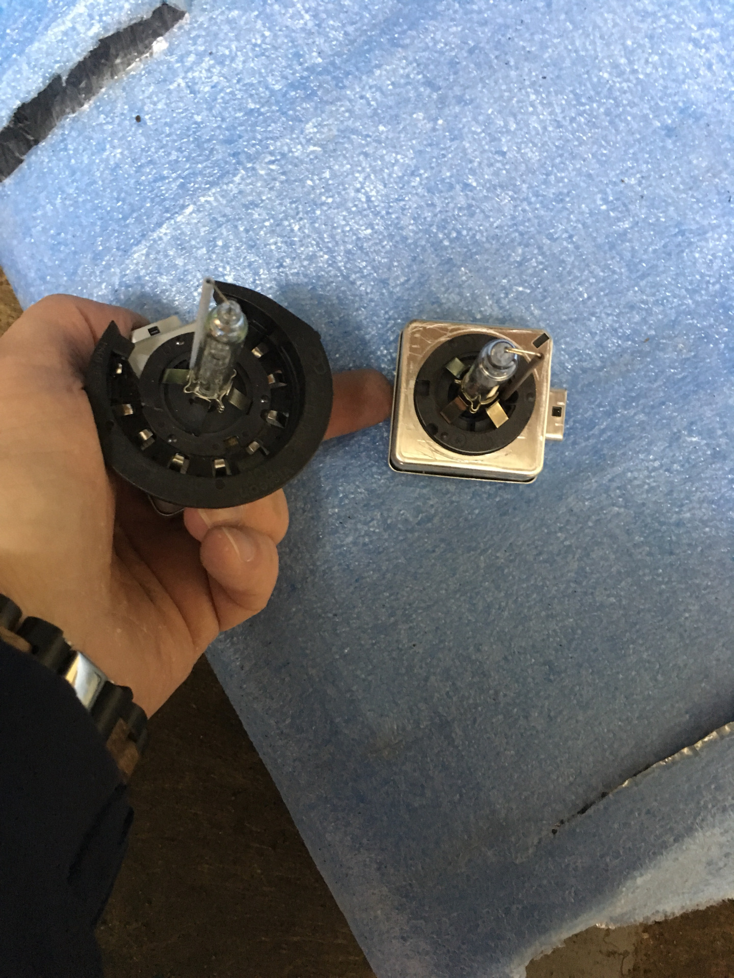

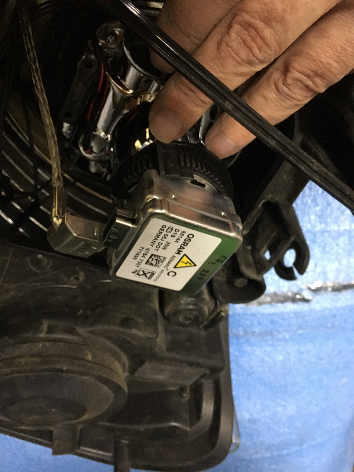

Далее возвращаем фиксатор на лампе в исходное положение и аккуратно поступательными движениями снимаем фиксатор со старой лампы и устанавливаем на новую, возможно на оригинальной лампе будет стоять фиксатор в комплекте, но не уверен, т.к. лампы D1S идут на многие марки и модели, соответственно и крепления у всех своеобразные.
Далее проворачиваем на новой лампе старый фиксатор также примерно на 20 градусов (там стрелками обозначено) и возвращаем всё в обратном порядке. Сразу меняем и габариты

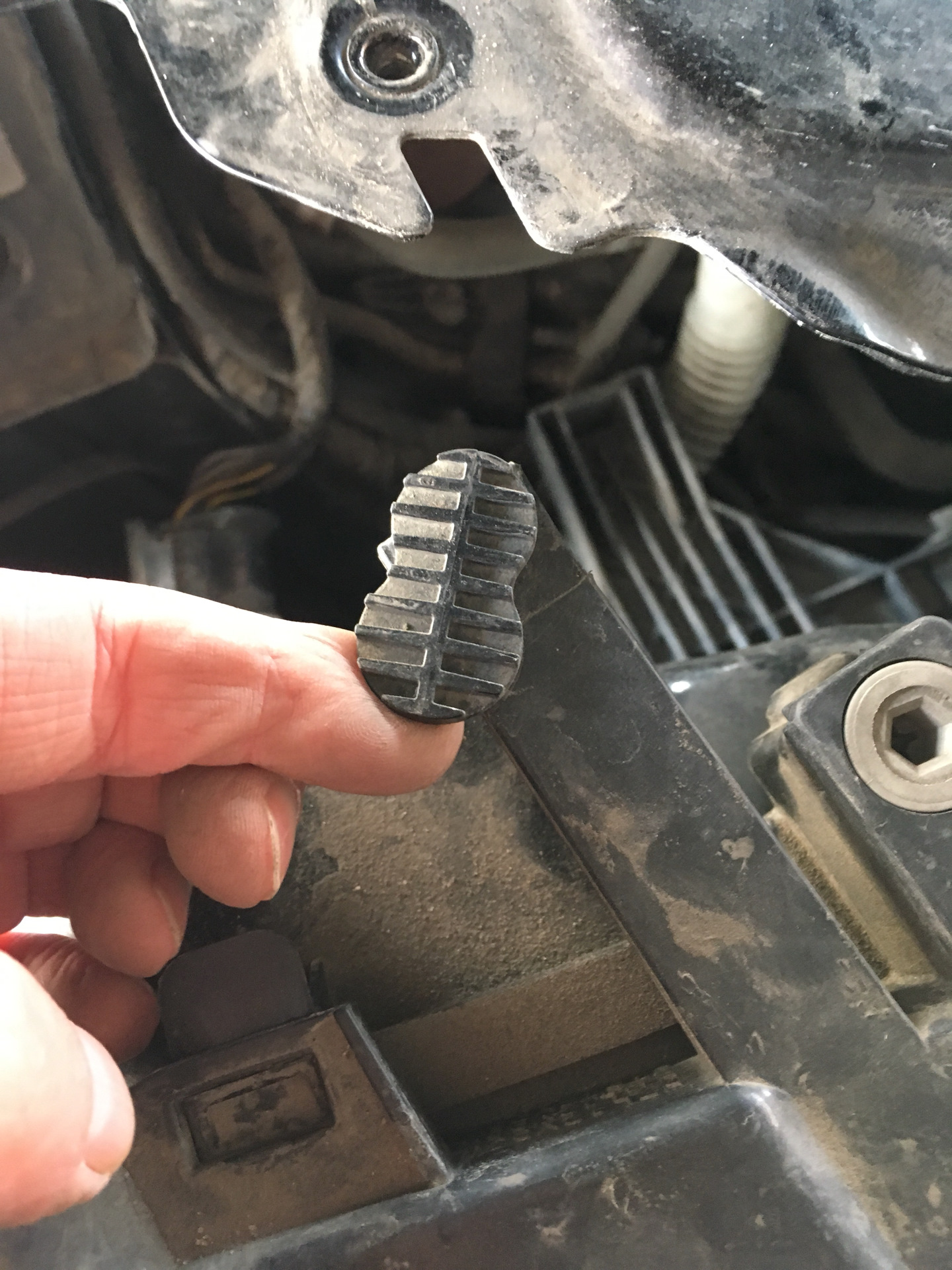

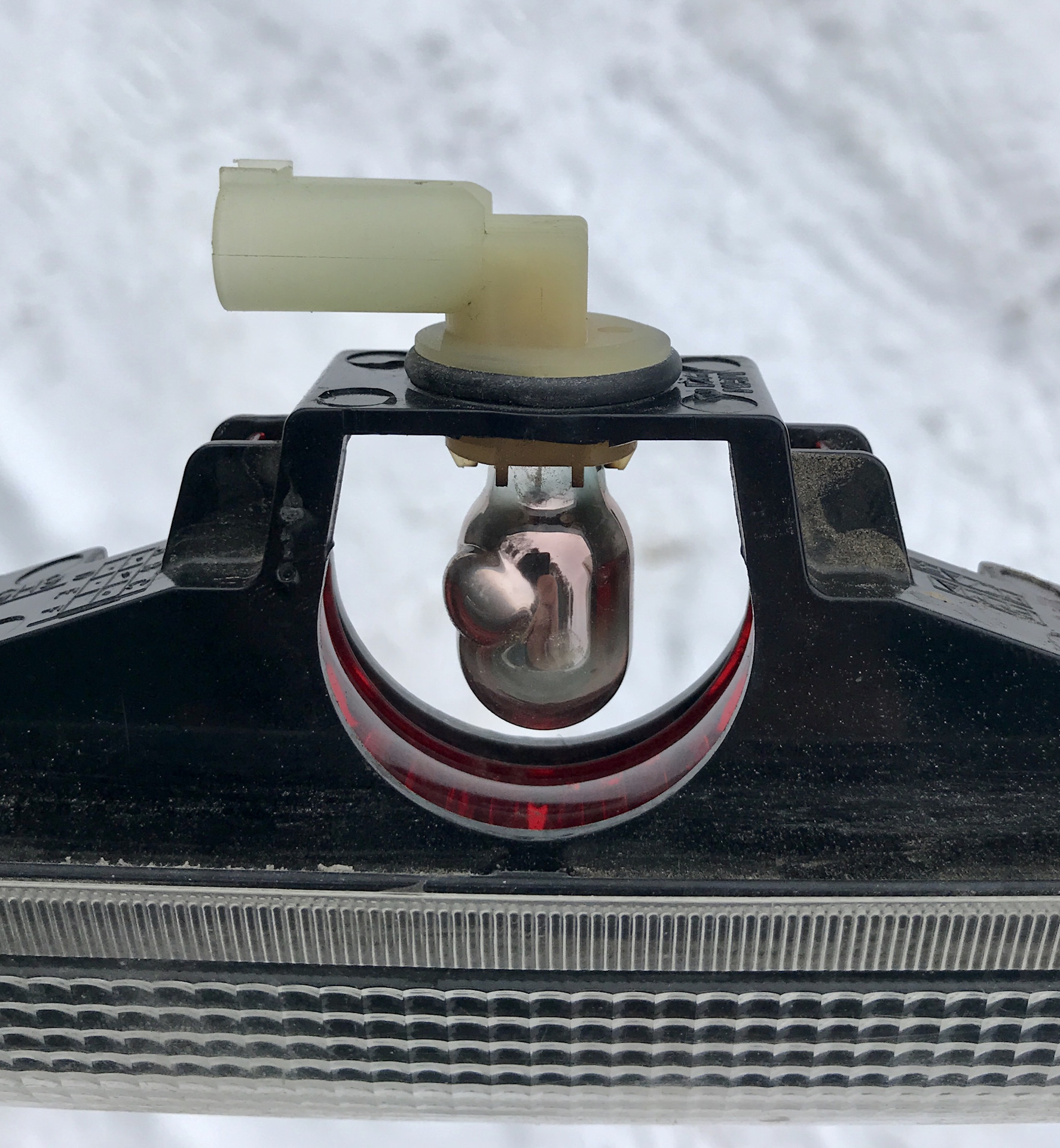

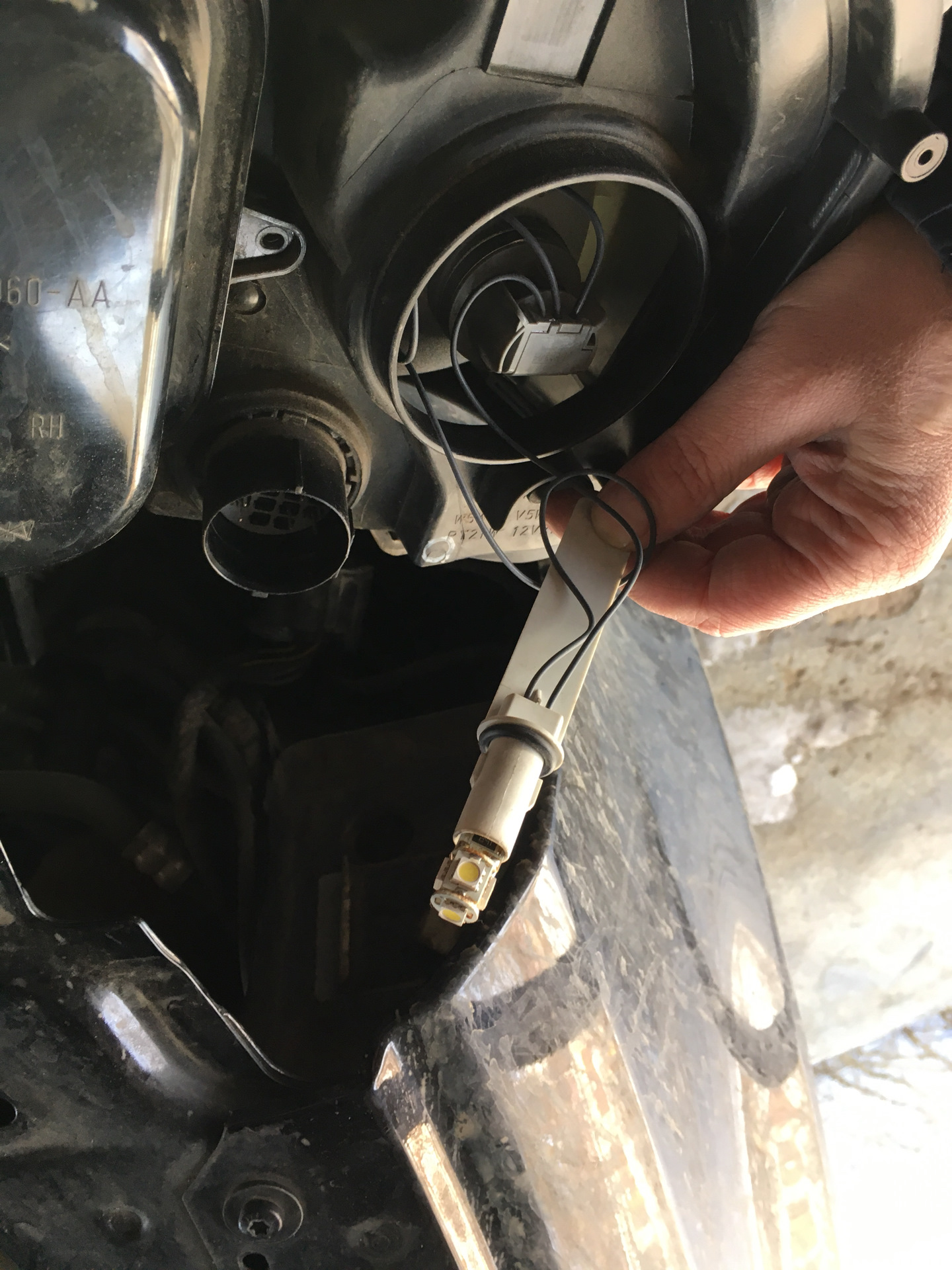

Снимаем резиновый колпак, проворачиваем серый «солдатик» против часовой стрелки примерно на 20 градусов, вытаскиваем его из гнезда, меняем лампу, ставим всё на место, рекомендую габариты менять на машине, не отсоединяя основного разъёма, чтобы сразу проверить лампы и при необходимости развернуть, чтобы поменять полярность, на контактах габаритных ламп, она не обозначена. Соответственно, всё возвращаем в исходное и наслаждаемся новым светом. Ещё думал заменить дальний, но он светит хорошо, его реально за глаза, не стал морочиться и выкидывать деньги на ветер.

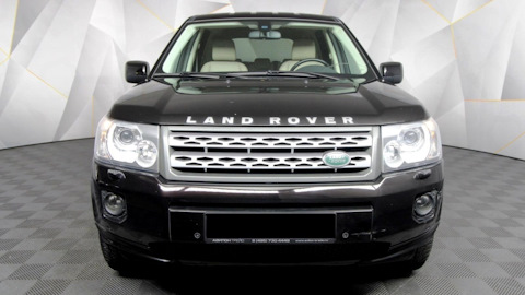

У Вас машина, наверное, второй рестайл?
На Ваших машинах, после второго рестайлинга, вместо секции для дальнего света (как на машинах до 2-го рестайла), воткнули диоды ДХО, соответственно изменили секцию "дальний-ближний". На моей же машине фара работает немного по другому, на ближнем горит просто ксенон с опущенной шторкой, а на дальнем поднимается шторка за ксеноновой линзой плюс загорается дополнительная мощная галогеновая лампа (в той секции где у Вас ДХО). По мнению многих опытных Фриловодов, на втором рестайле фары симпатичней, за счёт диодных ДХО, однако по функционалу они светят хуже, чем на предыдущих модификациях.

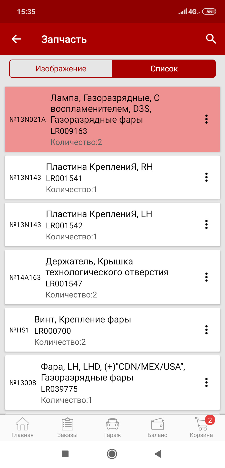

У меня по каталогу идут D3S.
У меня лампа ксенона крепится на двух шурупах, никакого круглого пластикового крепления нет! Вообще в фаре из пластика-только корпус самой фары)) странно, как же индусы облегчилии удешевили конструкцию фары 🤷🏻♂️
