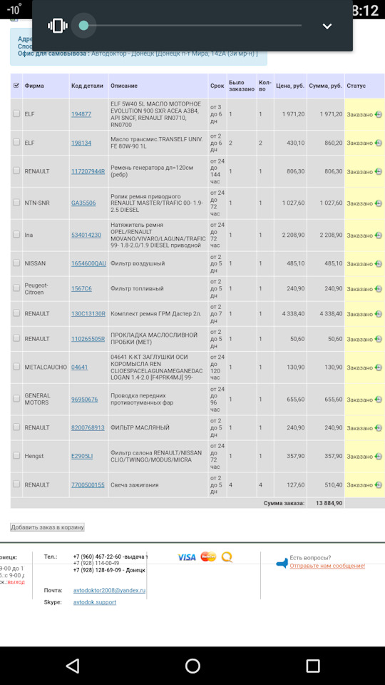

только что делал заказ на замену ремня ГРМ (дв.2,0), заказал:
1) комплект ГРМ 130C11551R
2) ремень доп.оборудования 117207944R
3) ролик паразитный SNR GA355.06
4) ролик натяжной с площадкой INA 534014230
5) Заглушка распредвала Большая 7700106271
6) Заглушка распредвала Малая 7700274026
Насколько я понял, то в своём заказе я зря заказал п.3 и п.4, т.к. эти ролики входят в комплект ГРМ 130C11551R ?
Нет, в комплект с номером 130C11551R входят ремень и ролики для ГРМ!\
Указанные тобой "ролик паразитный SNR GA355.06" и "ролик натяжной с площадкой INA 534014230" имеют многочисленные "оригинальные аналоги" от Renault, например c №№ 8200947837 и 117507271R и являют собой часть привода навесного оборудования (генератор, помпа, etc), и их будет крутить заказанный тобой "2) ремень доп.оборудования 117207944R")))))
Каждый из двух ремней, ГРМ и навесного, "сопровождается" двумя роликами, и именно они, сцуки, составляют бОльшую часть средств, потраченных на "большое ТО"(((
Благодарю за разъяснение, а то уже хотел отказываться от роликов по п.3 и п.4.
Для статистики, указанные мной зап.части в пунктах 1, 2, 3, 4 обошлись мне в 7.900 руб. (по состоянию на 19.12.2014).
Заглушки подорожали до 200 руб. (каждая), необходимо ли их докупать, или возможно повторно использовать имеющиеся ?
Про цену верю, ибо заказанные мной аналоги фирменной номенклатуре не самые дешевые из возможной альтернативы фирменным запчастям, я просто имею личный опыт использования продукции GATES, поэтому именно ей "заменил" в своём списке некоторые оригинальные части от Renault. А так то альтернативных оригиналу вариантов очень много предлагают каталоги Экзиста и Автодока, и их цена зачастую бывает вдвое меньшей, чем цена оригиналов от Renault!
P.S. ЗЫ: осмелюсь предположить, что свой заказ ты формировал, основываясь на списке запчастей для данного ТО, взятом из профильной темы одного из Дастер-форумов — duster-clubs.ru/forum/sho…st.php?p=5356&postcount=1, это так?)))) Если я не ошибаюсь и это действительно так, то данный список являет собой "оптимальность" цена-качество, а составил его как раз представитель "ЛОГАН-ГАРАЖ"-а) Данный список я видел, и на нём основывался, но немножко внёс изменения по своему усмотрению…
Так точно, информацию черпал из этого форума :-) По цене: экзист и автодок переписывает активно ценники в сторону увеличения, поэтому заказал в zsklad.ru (Питер). Например в автодоке только 2 дня назад заказывал Колодки тормозные передние HP1390 SANGSIN за 1844 руб., спустя день ценник поднялся до 2786 руб.
Цены жесть растут, согласен.
Но теперь хоть есть спокойствие, что успел провести большое ТО "по старым" ценам)))

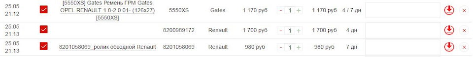

Тоже приобрел комплект для замены ремня ГРМ, роликов фирмы Gates.
После прочтения этой темы www.drive2.ru/l/6319943/?…5421726&page=0#a115421726
не знаю что и думать, вдруг тоже ролик обводной не подойдет. У Вас номер каталожный комплекта Gates какой был?
"Тоже приобрёл комплект…" — у меня в записи такого нет…
В заметке указаны ТОЧНЫЕ номера отдельных компонентов.
Поэтому если ты купил "комплекс GATES" с номером K025550XS, огорчу сразу — обводной ролик в его комплекте нам не подходит!
А какой тогда каталожный номер комплекта нужного двухлитровому дастеру Фирмы Гатес? Может подскажите? Заранее благодарен, а то комплект Gates уже куплен, и подобран вроде как умными спецами в автомагазине_ на дастер 2.0 4х4
Возможно, “умные спецы” подобрали правильный комплект, но в том, номер которого я указал выше, обводной ролик не подходит на газораспределительный механизм двигателя Дастера.
Увы, номером “правильного” комплекта от GATES для наших движков я не располагаю, потому в своей записи указываю номера отдельных компонентов, заведомо точно нам подходящих!

Сейчас в конфигураторе на сайте гейтса нашел такой код K055550XS для дастера. Вот тут смотрите www.gatesautocat.com/driv…F4R405/02-12_02-18/106303
