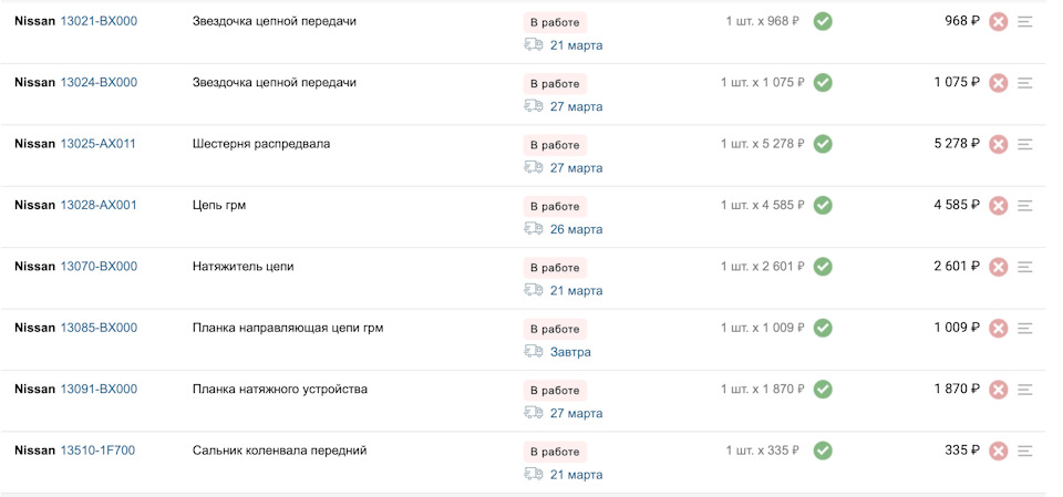

Увы, но похоже, что начала звучать цепь ГРМ на холодную. Пока не сильно. 179к пробег. Готовлюсь заказывать комплект всего всего, около 17к. За работу в сервисе зарядили 18 тысяч, что намекает на то, что значительно дешевле будет самому сделать.

Брала это www.drive2.ru/l/508209118838784097/
Dayco неплохая фирма.
Я в прошлом году собирался менять цепь, все щапчасти мне обошлись в районе 10 из оригинального купил цепь и большую звезду, все остальное купил качественный аналог, а за замену мне в двух сервисах сказали 7т.р., но после того как мастера разобрали, посмотрели, сказали что лучше пока не менять, вроле как все в очень зорошем состоянии.
Но 18т.р. за замену я бы принципиально не стал бы платить.
От 7 до 10 МАКС.

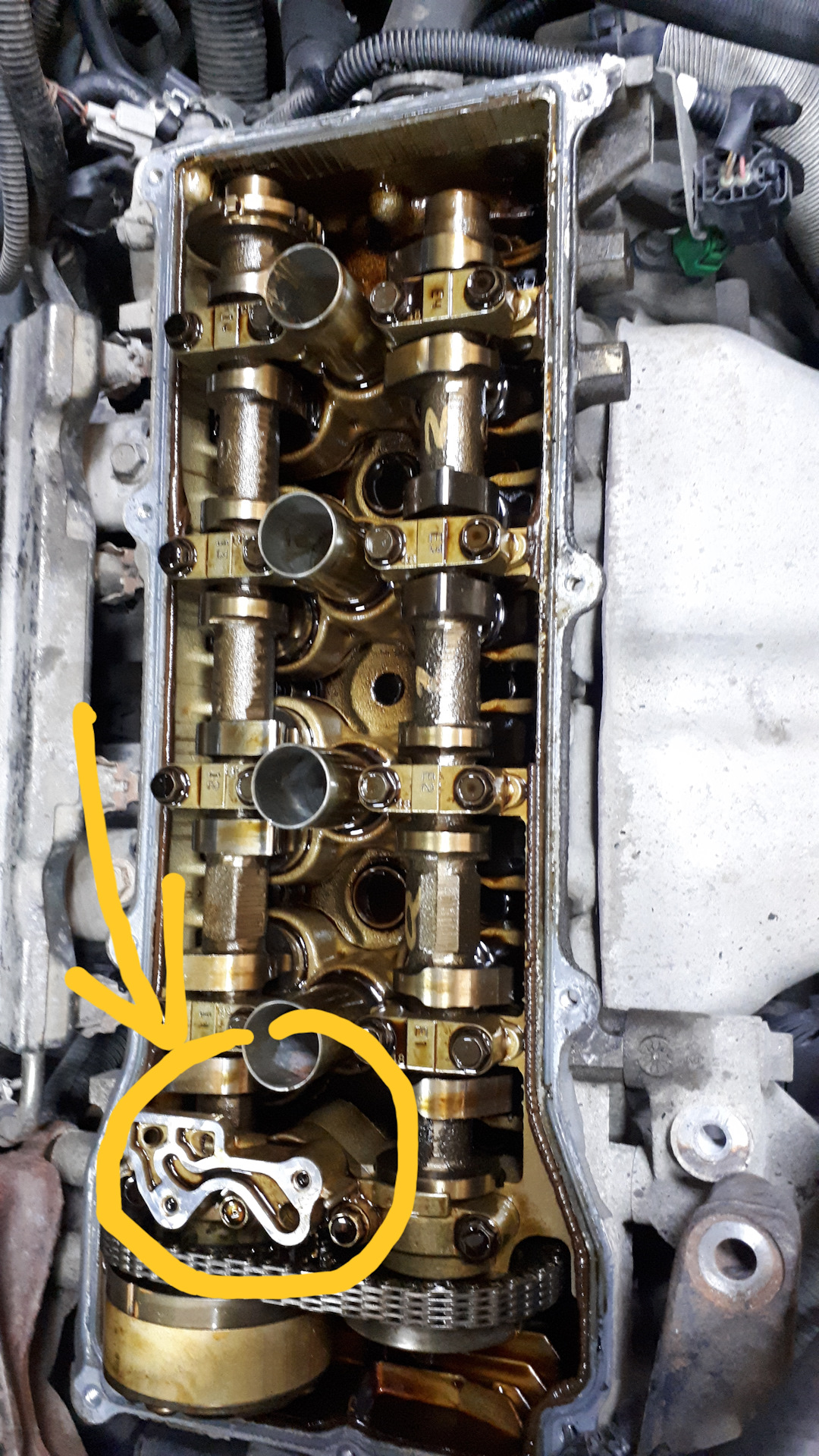

А не в курсе, что за прокладка/фильтр/сетка стоит где-то там для масла, для регулятора фаз? Видел на форуме марчей упоминали необходимость ее замены, но на схемах не увидел. Или это часть муфты фазокрутилки/большой звезды распредвала?
Не подскажу к сожалению.
DJ-Glock
Вот тут стоит. Эту имеете ввиду?
DJ-Glock
13533AX010 вот артикул этой сетки
Возможно, спасибо!
Какой фирмы цепь будете брать?)
Заказал все в оригинале
