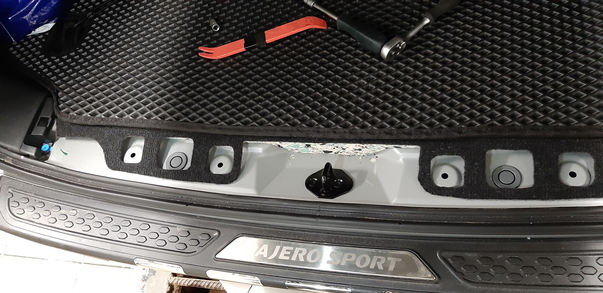

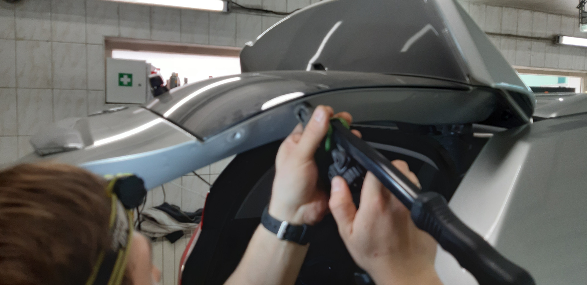

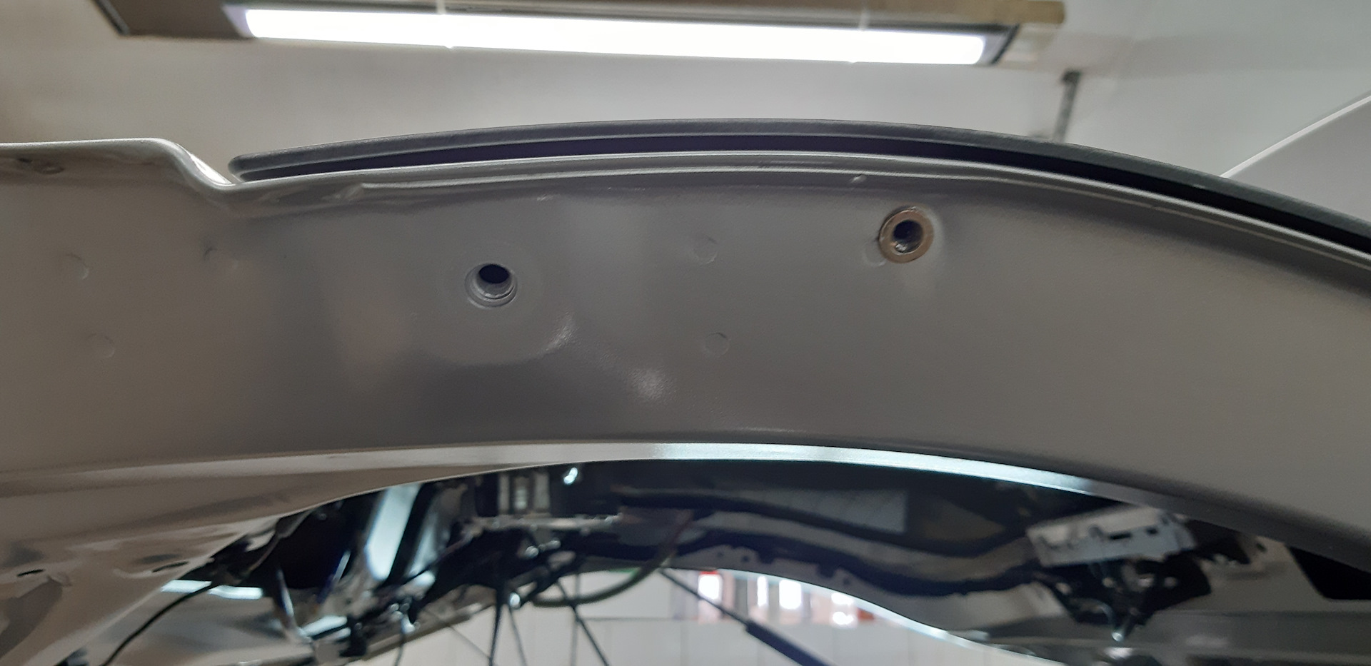

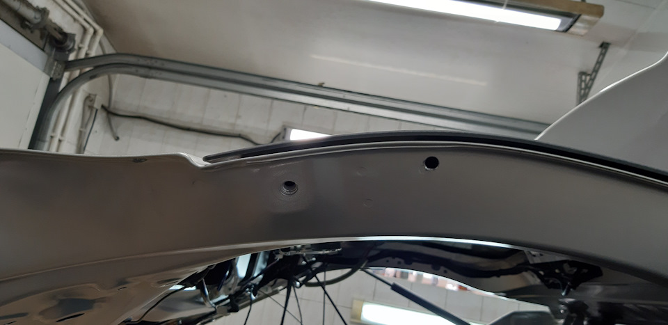

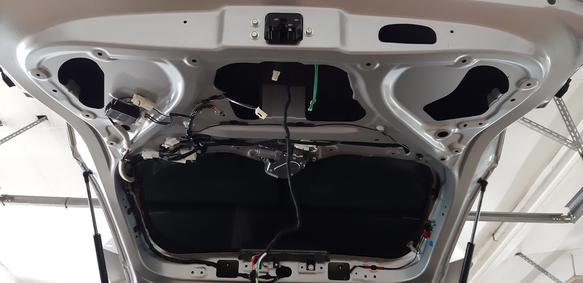

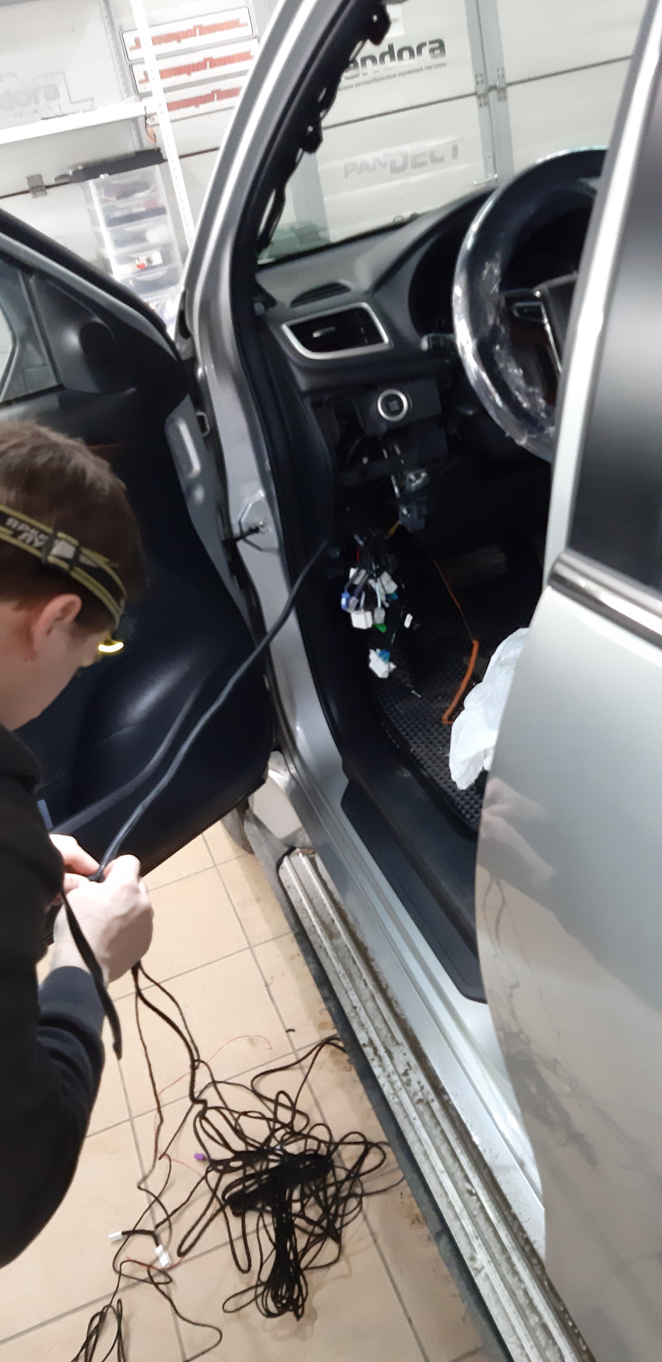

Привет! Наконец-то я установил электропривод пятой двери, заказанный в "Avtolivttech". Заказал 5 марта, а сегодня уже получил заказ и установил в "Автопассаж" в г.Пушкино, сертификат имеют, взял на всякий случай.Ребята молодцы, недавно ставил у них новую ГУ, динамики и сделал шумку всех дверей. За три часа мастер Дмитрий проделал всю работу по установке, комплект от "Avtolivttech" ему понравился, всё необходимое было в комплекте, даже сверло, резьбовые клёпки и вся проводка в изоляции.Сказал приятно работать даже, но дополнительно прятал в гофру некоторые участки проводки.Места сверления обработали от ржи на будущее, протянули через потолок и по передней стойке проводку.Короче всё сделано на совесть в моём присутствии! Работает быстро и плавно, не хлопает и дотягивает.С ключа тоже открывает и закрывает, удерживанием кнопки откр.Кнопка в салоне подсвечивается синим, а на крышке багажника красным.Все элементы из комплекта подошли идеально, качество очень хорошее, видно продуманны все мелочи.Инструкцию по установке мне скинули в электронном виде, смотрели через телефон.Ну, что ещё сказать, за работу отдал 7900, сам комплект электроподъёмника 33990, доставка бесплатно! Вроде ничего не забыл, ставьте ЛАЙКИ и делайте РЕПОСТ пожалуйста! Всем удачи!

Ну ведь на скотче верхний кронштейн аморта у Вас приклеен?
спорить/утверждать сейчас не стану, не помню . Вроде на штатное место… завтра посмотрю
Да я уже посмотрел ваши фото, кронштейн заменён, а без сверления его только на скотч можно поставить…
Можно было бы так сделать, перевернуть аморт и запихнуть под обшивку проводку, но мне мой вариант больше нравиться! ИМХО…
Вот-так у Вас провода уходят под обшивку и прижимает их крышкой?
Нет
Ставится комплект взамен штатных?
Меняется замок и его скоба, аморты разумеется и их крепёж, всё есть в комплекте…

Я слышал 70 у дилера…, а дырки я обработал и их всего четыре, две под клёпку и две под проводку…, вся крышка в дырах и так…
вы слышали, а я ставил и ставил без сверления, в штатное место

Я рад за Вас, интересно посмотреть куду без сверления проводка от аморта уходит? Народ итак считает цену космос, а Вы ещё дороже поставили…🤔
за что купил, то и написал . завтра сфоткаю
ALEX287
У него старая версия привода, как у меня.
Просто проводку закинули под обшивку без сверления и всё.
Кронштейн на двух стороннем скотче, поэтому и не сверлили.
По мне так с заклёпкой надёжнее.
У меня кстати тоже была заклёпка в комплекте, но установщик не стал её устанавливать.
