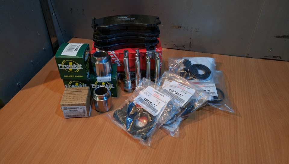

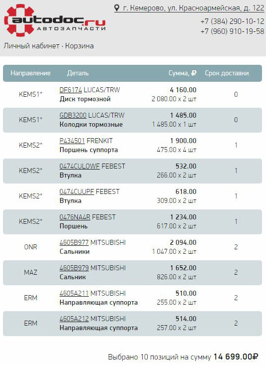

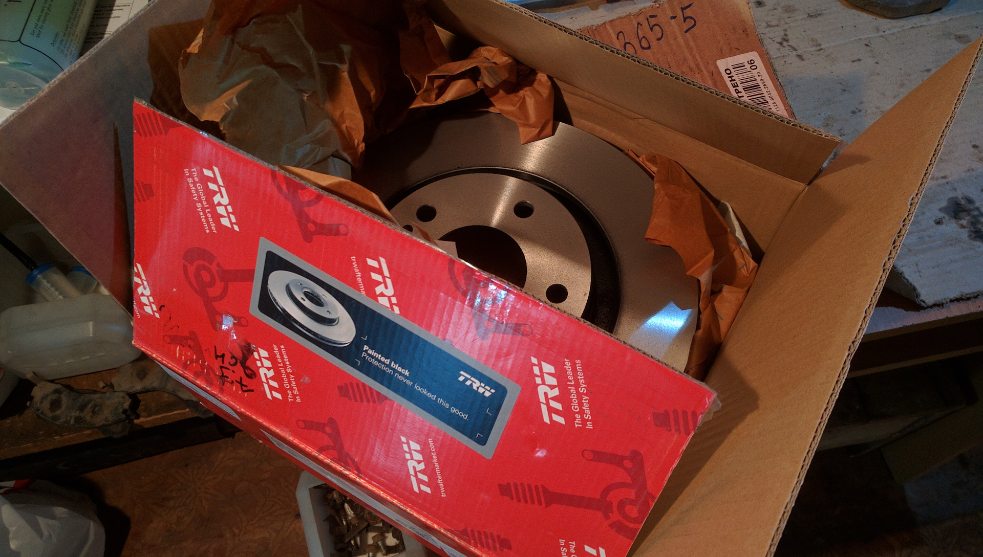

Большое спасибо всем за советы и подсказки! Проанализировав все, решил что ремкомплекты и направляющие — только оригинал, диски и колодки — TRW, а поршни — Febest.

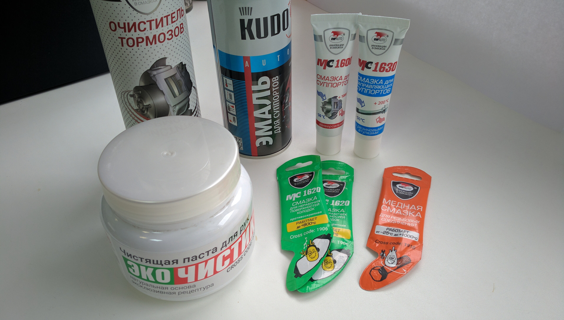

Передние колодки еще нормальные, но все же решил, что совместимость дисков и колодок будет не лишней, задние трогать не стал. К этому времени уже был закуплен весь комплект (почти весь) смазок и чисток. Даже (ураааа, наконец-то я не забыл) чистик для рук купил )))
Единственное — с медной смазкой промахнулся, не пользовался ей никогда и думал что много не уходит ))) Этого пакетика не хватило и на "два колеса". Ну да ладно, коллега свозил меня и я докупил 100мл. тубу. Просто подумал — я очень ответственно отношусь к своей машине и "лажу в нее и под нее" часто, поэтому надо что бы все "раскручивалась" легко )) Ну, что же, посмотрим как помогает в этом медная высокотемпературная смазка… Весь этот набор купил недалеко от офиса, повезло, кроме как в "Кузбасс-Петролеум" у нас нигде этого не купить "сразу в одном месте", а они от меня в полутора километрах. Правда есть там одно но — контора оптовая и для мелочевки — ну ооооочень долго там идет процесс выписки и оплаты… Но, выбора нет!

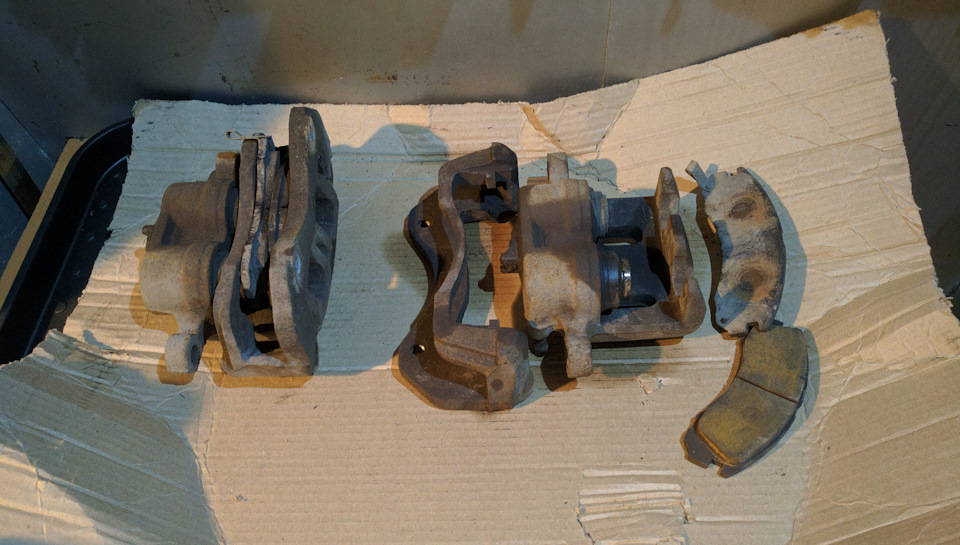

Процесс идет… Все снято и унесено в гараж,
там еще с пятницы включена теплопушка, но дело движется не спешно…

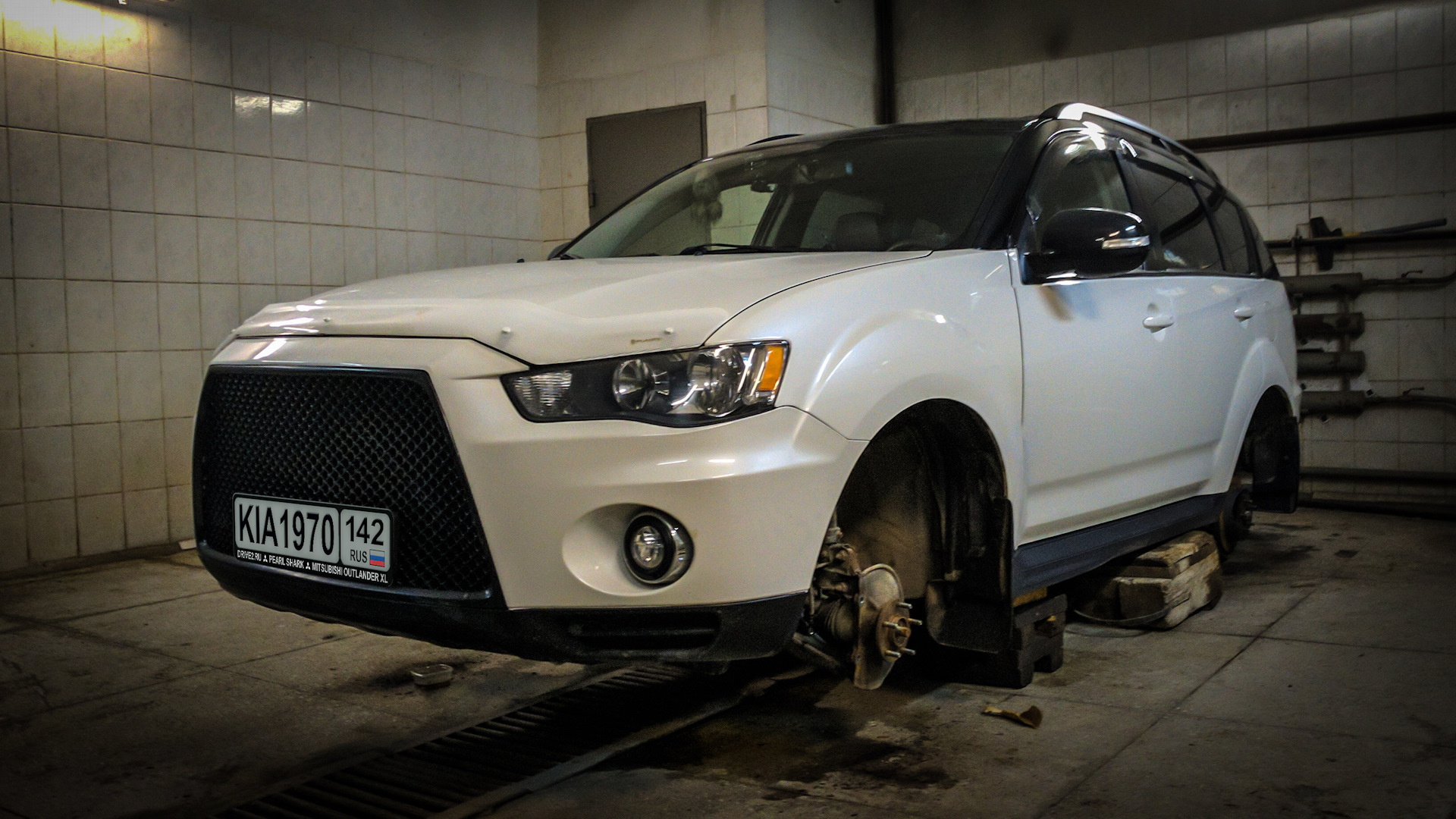

А суббота вроде как выпадает… Не удержался, пожертвовал волейболом и пошел в гараж… Работы немеренно!

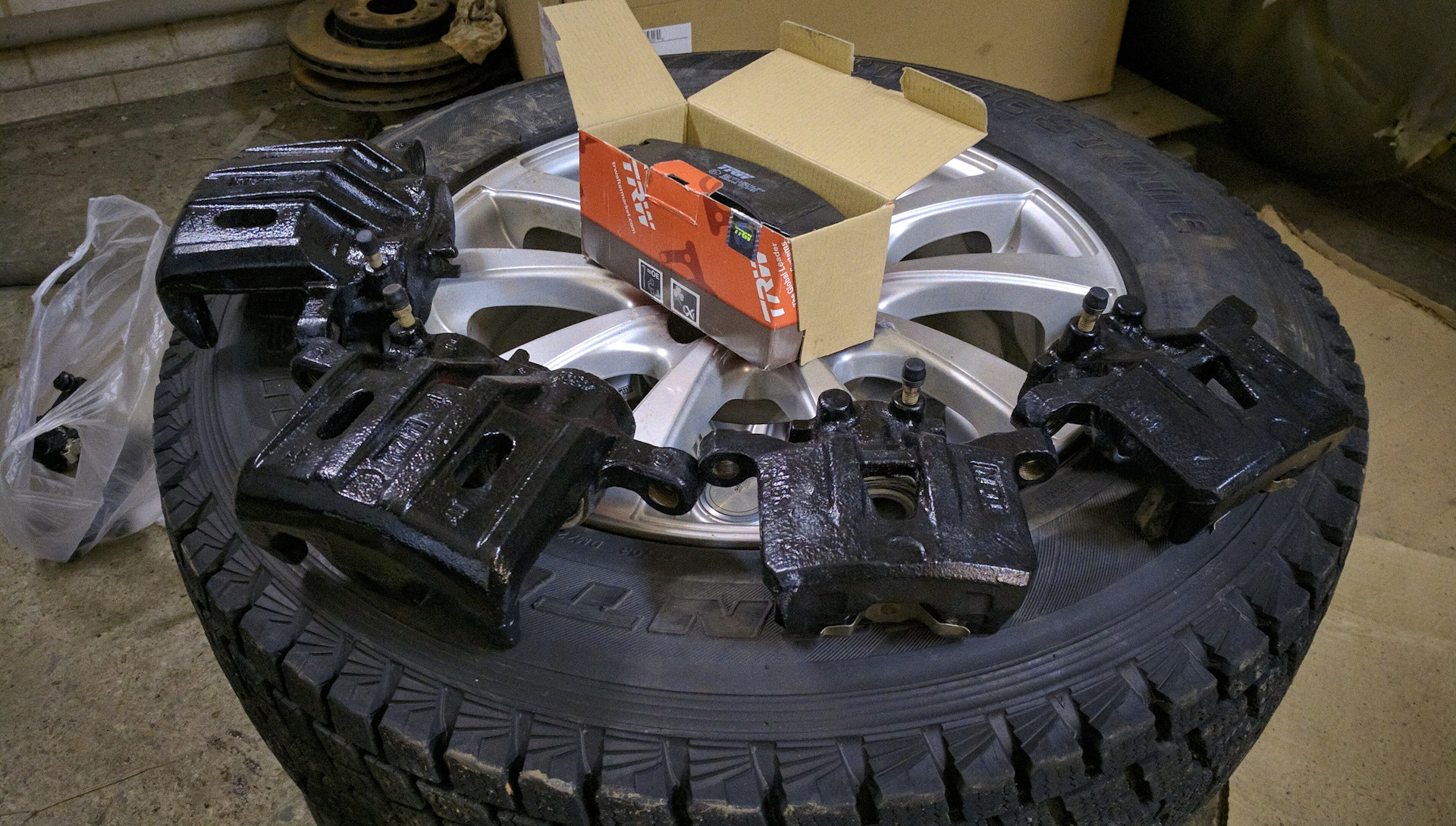

Решился сделать все за раз — и почистить и покрасить…

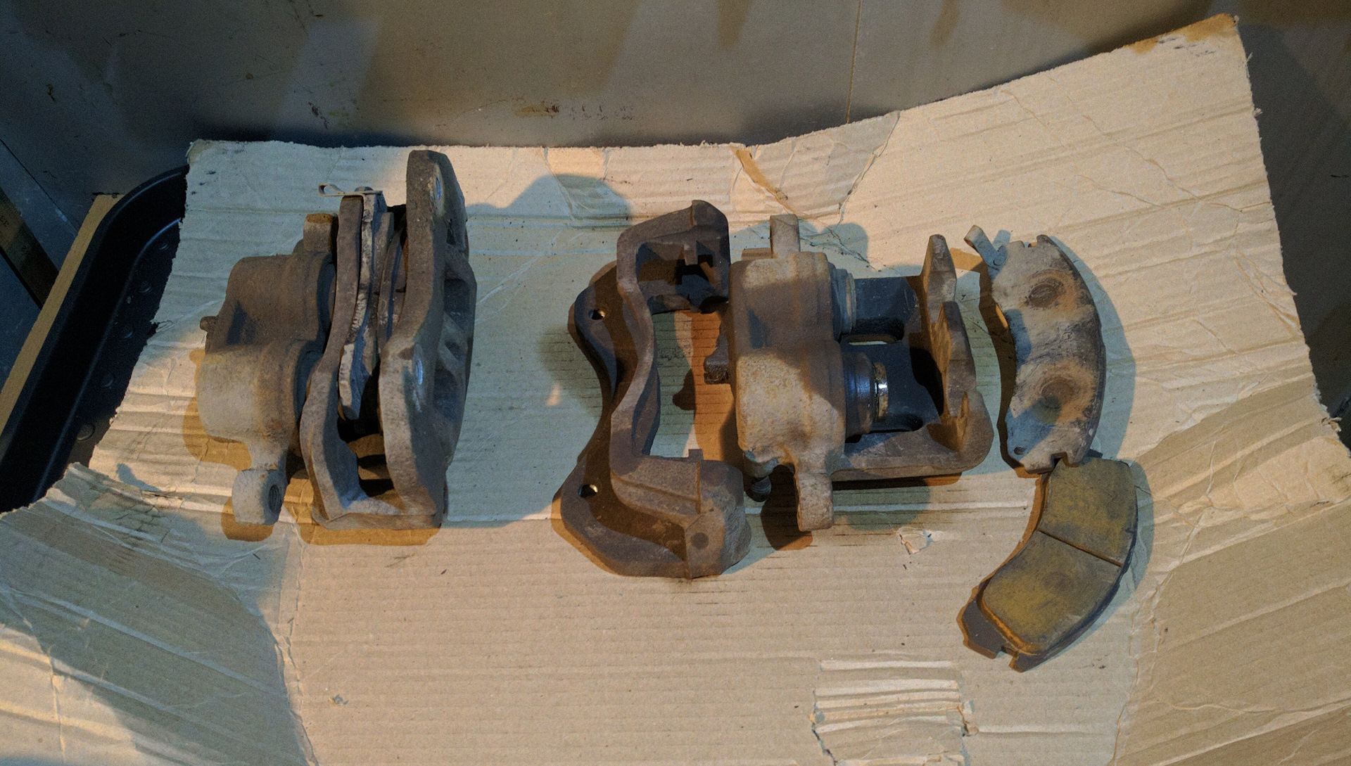

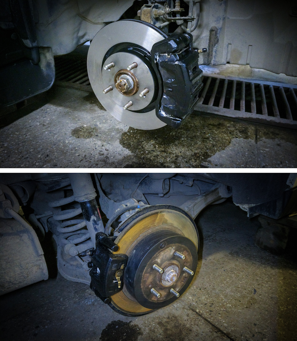

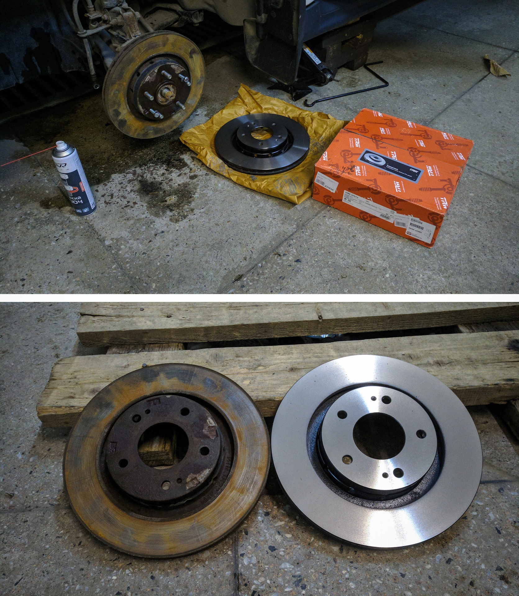

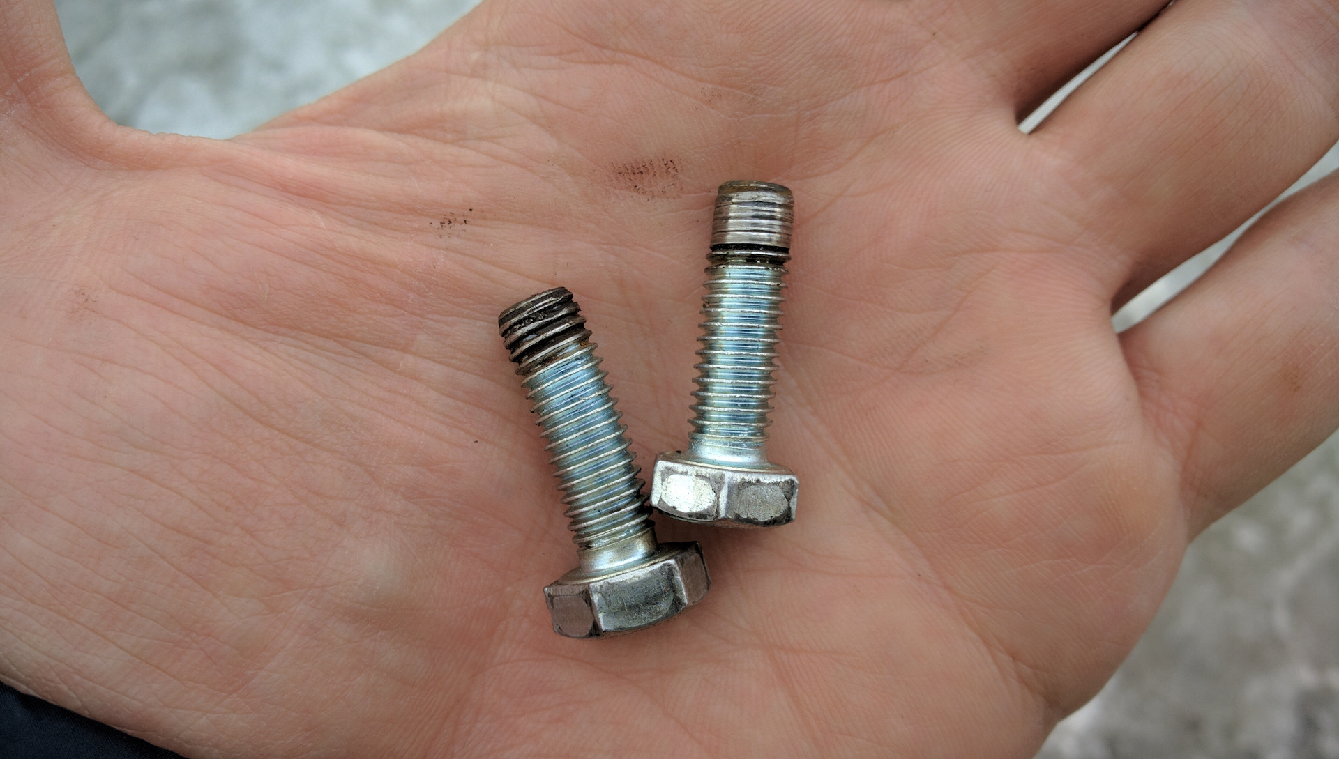

Начал с замены передних дисков. Процесс был не прост… Левый диск снялся не вручную, но пара болтов сняли его без проблем и особых усилий.
А вот правый умудрился погнуть один болт и сорвать резьбу на втором. Пришлось сходить еще за болтами… Но, справился!

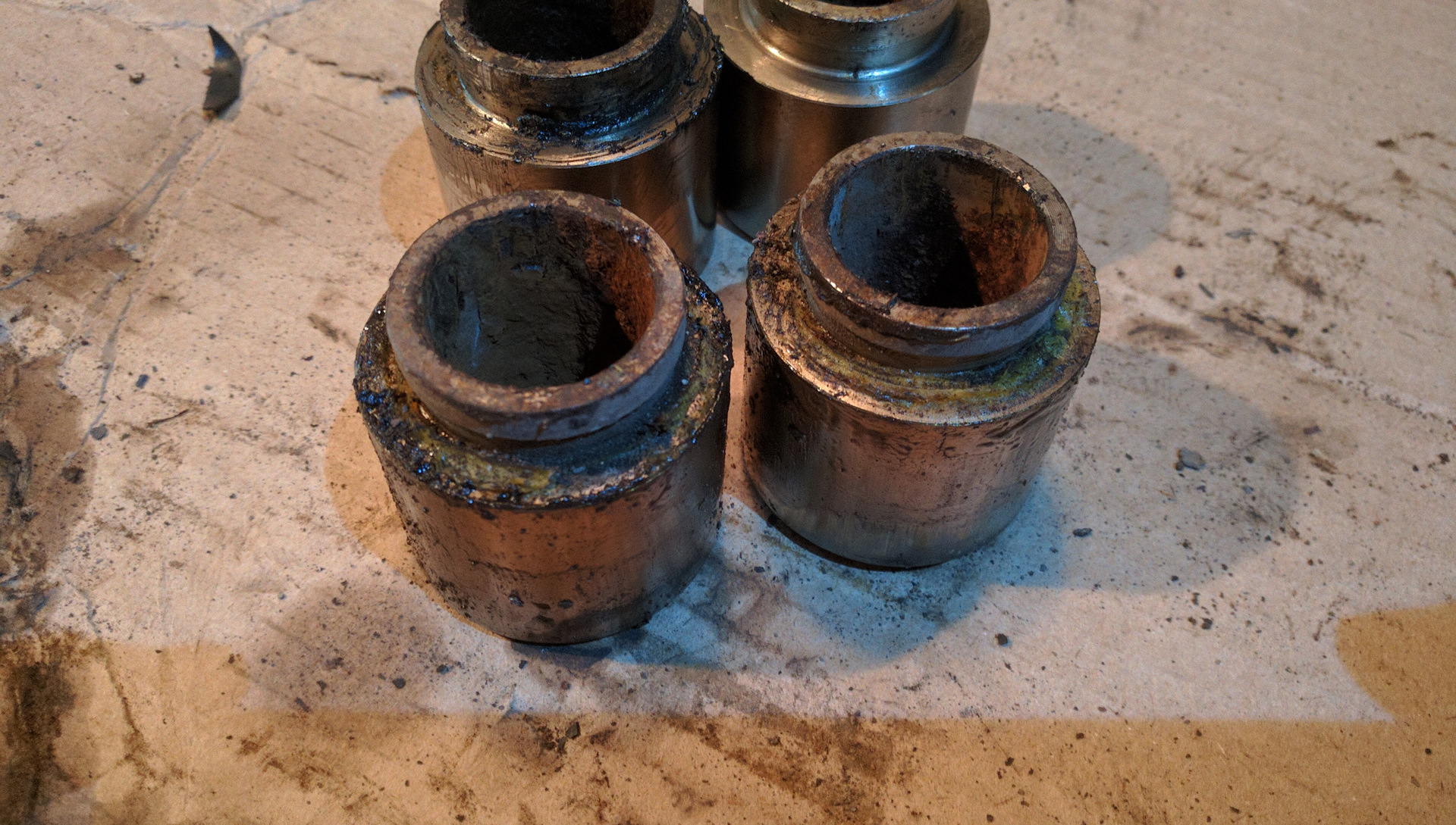

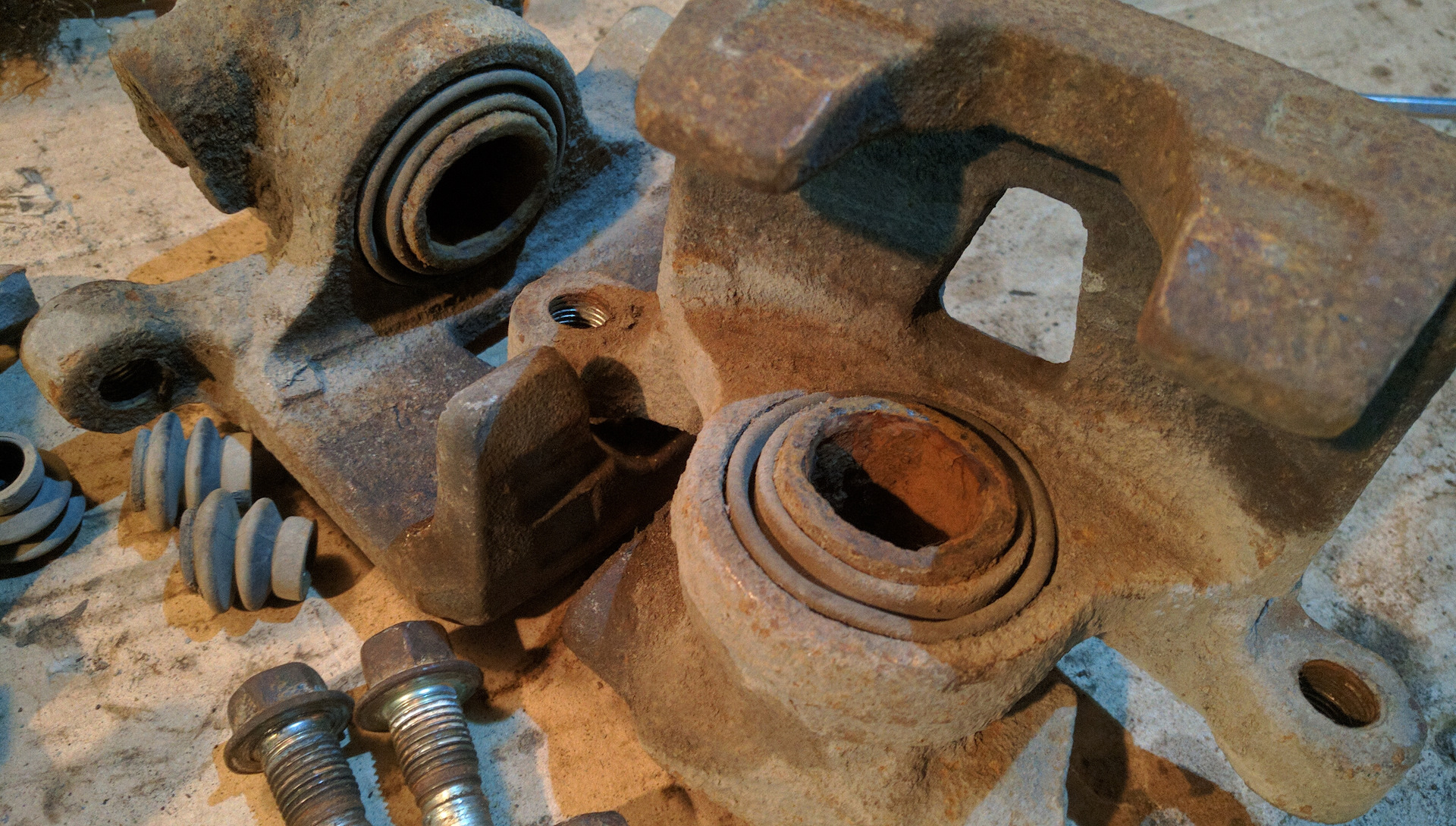

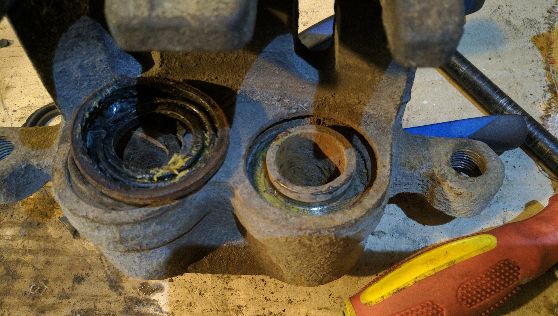

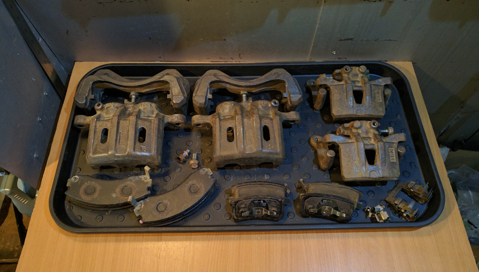

Воскресенье, отправился в гараж с утра… Пол дня ушло на промывку и зачистку суппортов (дрель и проволочная щетка). Направляющие и поршни просто решил выбросить, заморачиваться с полировкой и чисткой желания не было сразу. Но все готово, еще пара часов и детали остались сушиться в гараже.
А все остальное уже готово и ждет… пока высохнут суппорты… )))
Ну и сегодня, уже в конце рабочего дня отправился в мойку завершить начатое… Нужные запчасти, полезные смазки, два динамометрических ключа — все сделано как надо!

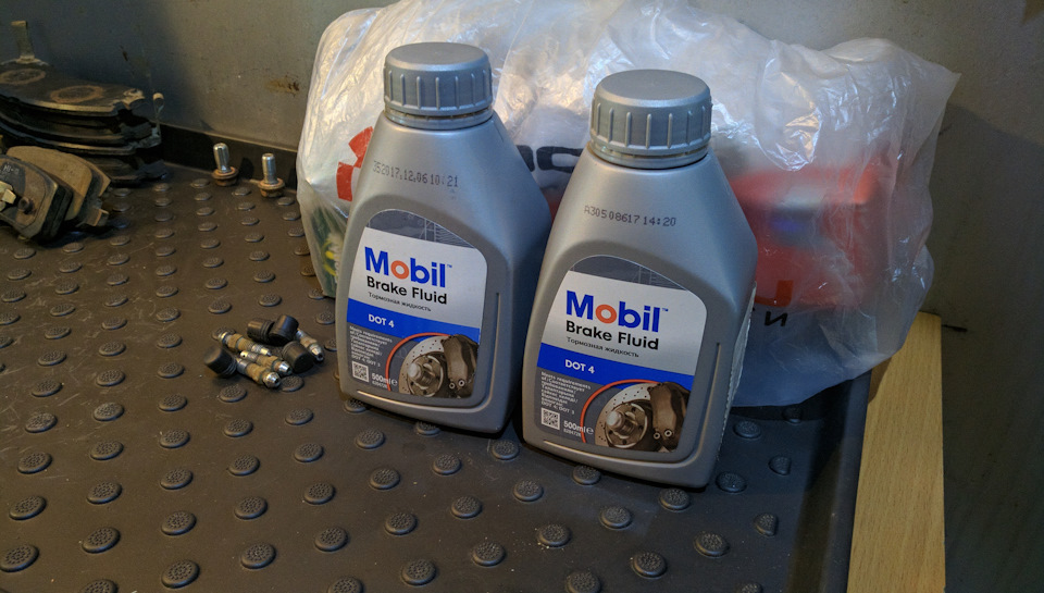

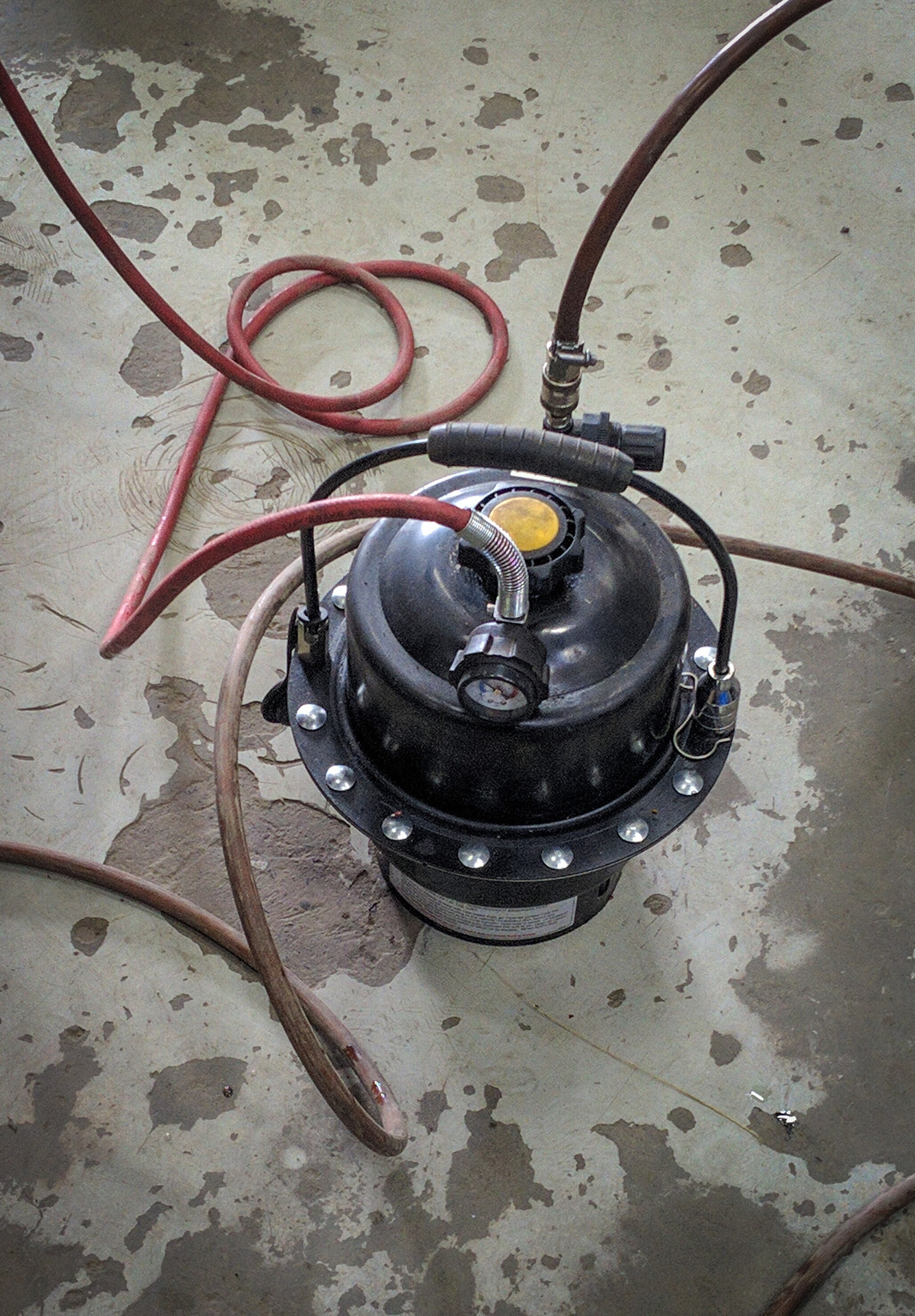

Осталось прокачать тормоза… Не люблю кого-то просить, все что можно, предпочитаю сделать сам. Обратный клапан взял от каких-то жигулей (в магазине, по дороге с обеда), трубка нужного диаметра была в гараже, процесс был не сложен…

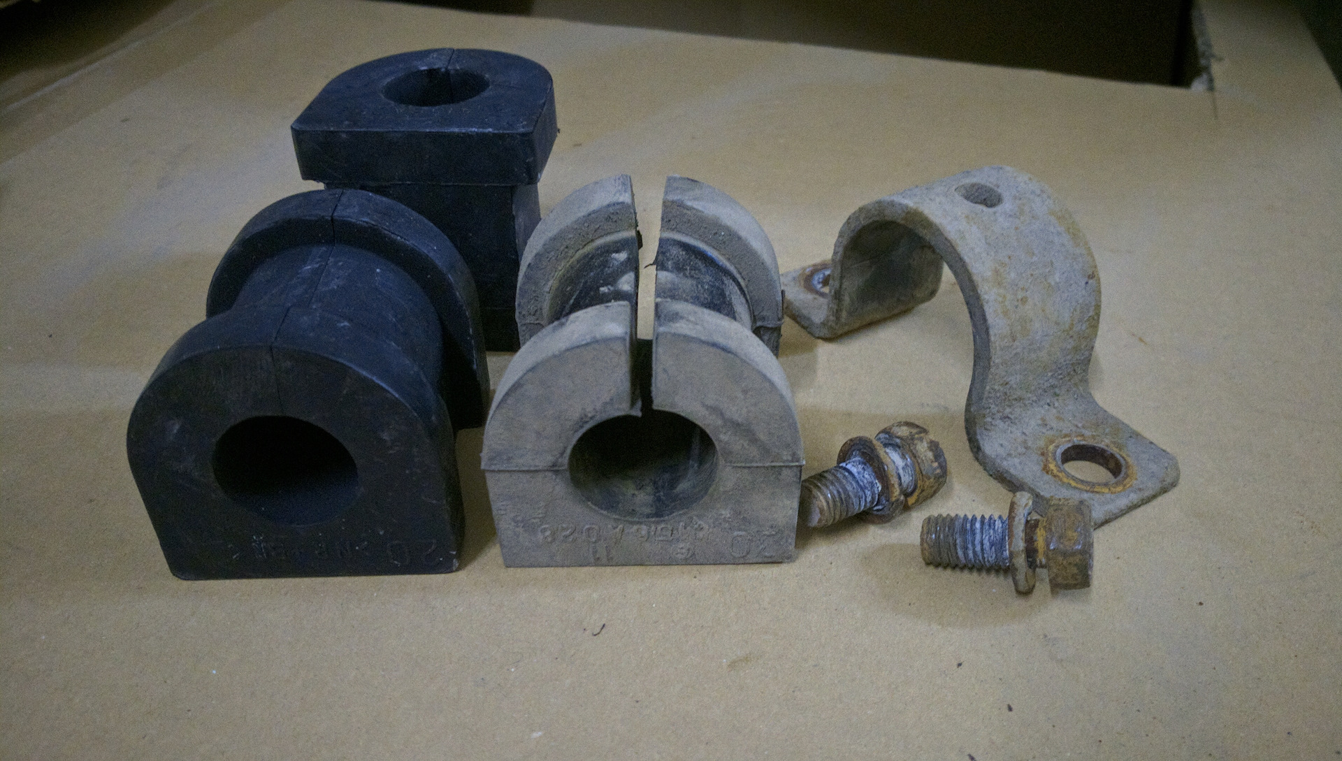

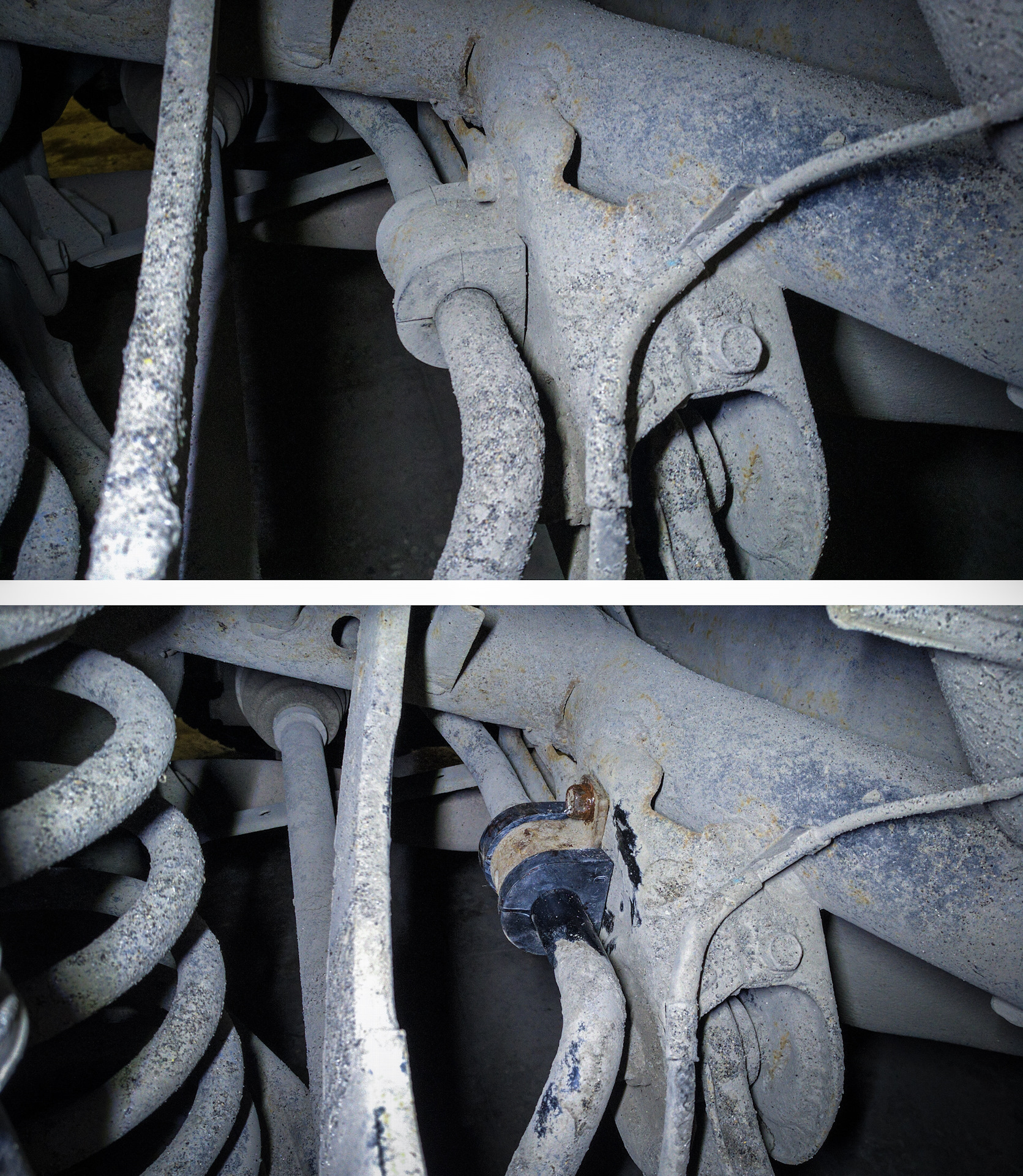

И попутно, увидев доступ к втулкам стаба, которые были куплены еще полтора месяца назад, не смог удержаться и поменял их.
Процесс оказался не сложней, чем на яме!

Как диски и колодки трв ?
Привет! Отвечаю спустя три года )))
Полное говно — хватило на 30т.км. всего, и это учитывая что я не гонщик.

Тормоза херово в одиночку прокачал. Сегодня поехал, а педаль проваливается… Доехал до Континента шин, до них один зимник и два поворота — можно и без тормозов ))) Там ребята мне за 545 рубликов всего качественно и специальным аппаратом все сделали!
Что за спецаппарат? Бутылка с трубкой?😆😆😆
Или давление нагнетали?
Тормозная жидкость в него наливается и да, под давлением поступает в бачок. Не нужно педаль тормоза вообще трогать.
А бутылка и трубка конечно в комплекте )))
Где то читал похожий способ, но там вместо нагнетателя сила притяжения земли используется! Просто откручивают все тормозные штуцера для прокачки по очереди, подливают тормозухи, затем закручивают. Профит!

Игорь-смазка для суппортов не очень www.drive2.com/b/2318971

Зачет! но, не совсем догнал по поводу прокачки тормозов — клапан держит давку? Трубку со штуцера не скидывает ( штуцер я так понимаю приоткрываешь и просто качаешь педаль?)?
Я так же тормоза качаю, в одного😁
Смазка медная в аэрозоле очень удобная. И болты и диски со ступицей при переобувке и т.д.
Маленького балона на несколько лет хватило, сейчас алюминиевую купил ей на замену👍
