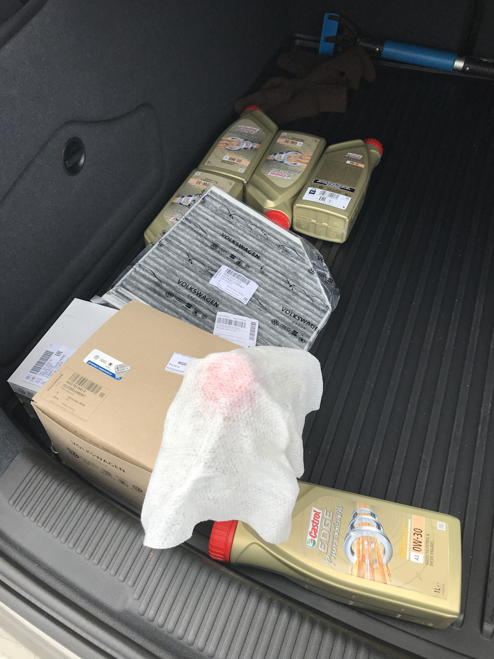

Запчасти заказывал в основном в Апекс (это вместо закрытого Изнекст, который когда-то отпочковался от Экзиста) а часть запчастей взял в Экзисте. Оказалось что масляный фильтр был с вмятиной, пришлось купить у дилера. А с вмятиной сдал обратно, но пока мне не вернули деньги и не заменили, сказали будут думать. У дилера фильтр конечно в 3 раза дороже.

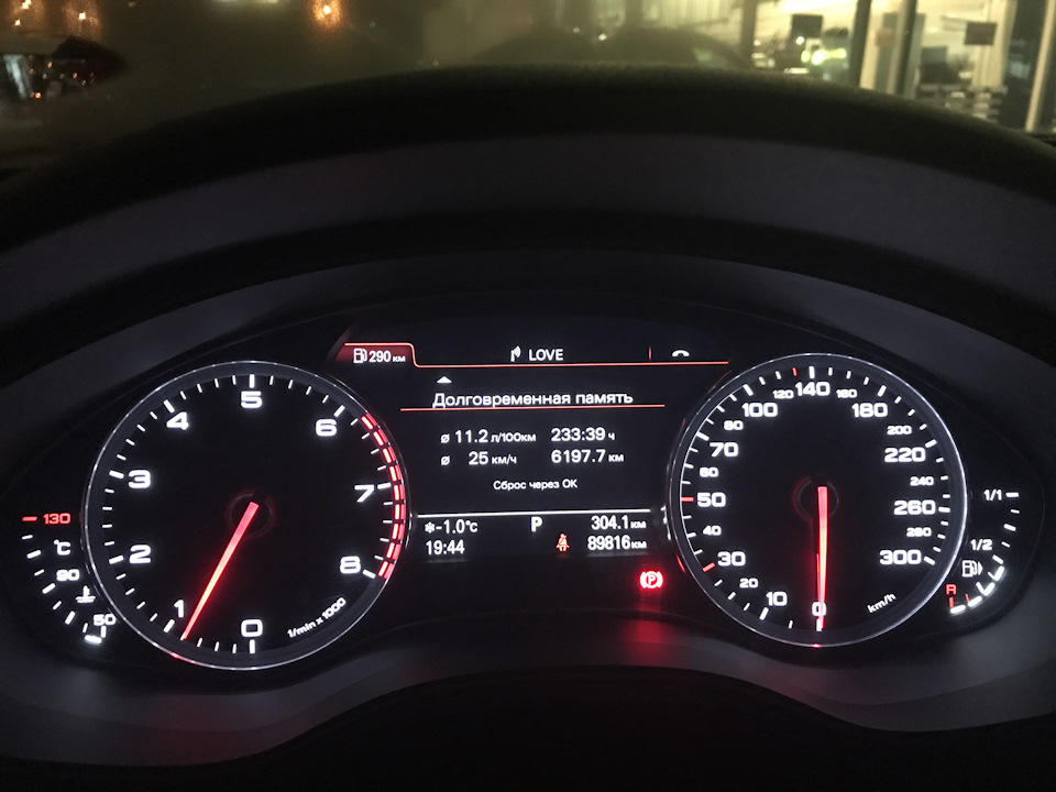

Ещё прикол сказали что износ передних колодок 20%, а я их только поставил и проехал может километров 50. Мастер сказал что у них так компьютер показывает. Ну хз. А задние колодки 95% износ, в моём сервисе оценили износ на 80%. Кому как нравится, видимо.

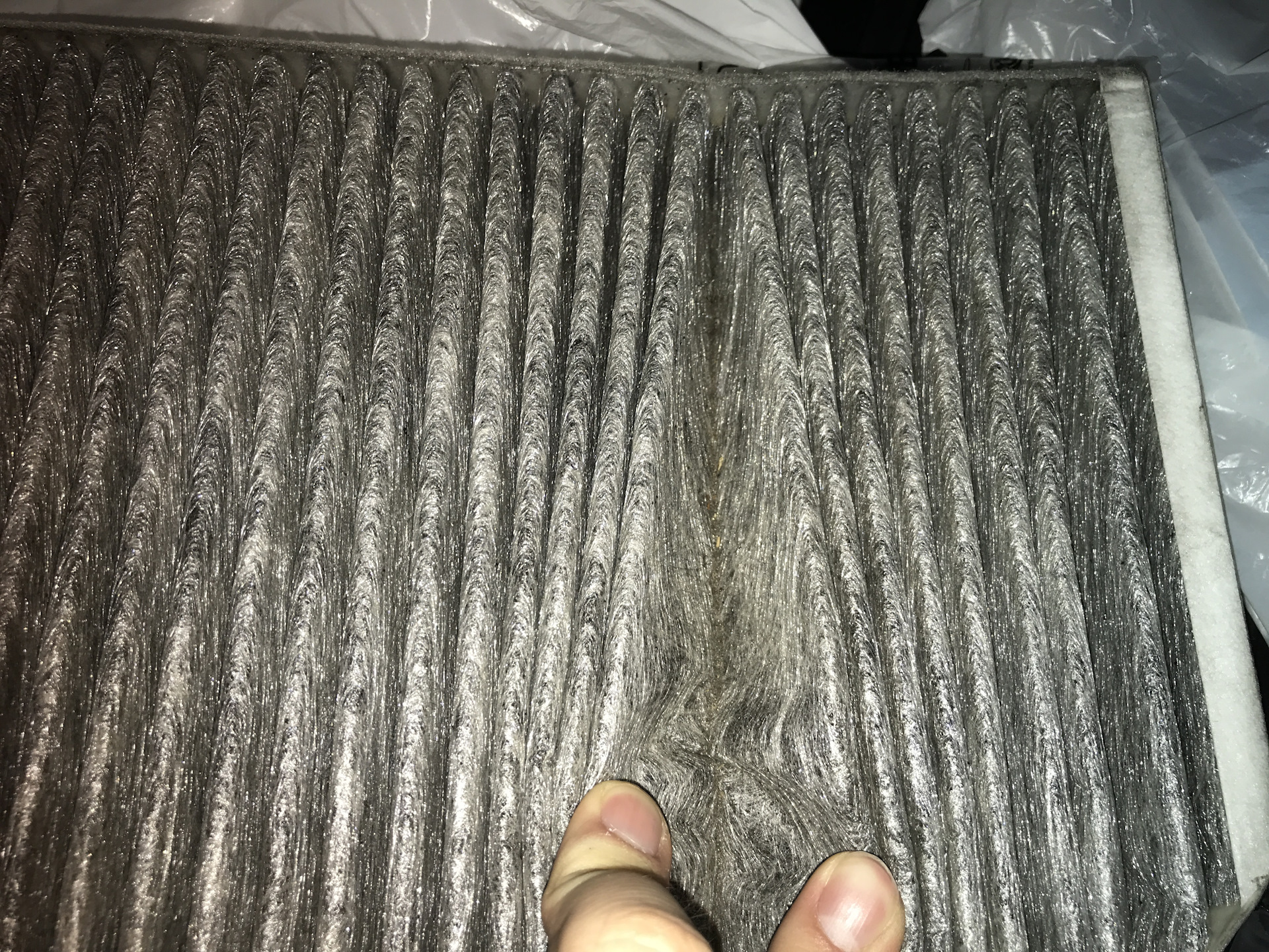

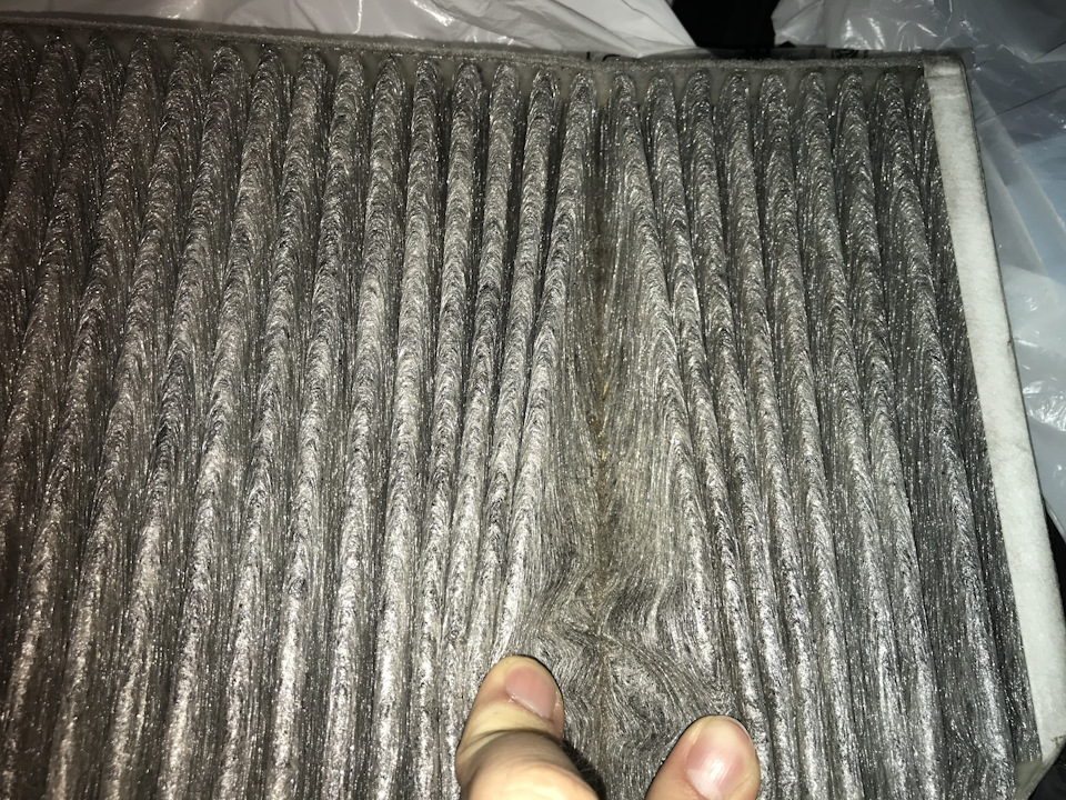

Хоть у меня и стоит дополнительный салонный фильтр, но я смотрю основной тоже загрязняется. Я думал вдруг не придётся его менять потому что дополнительный всю грязь на себя возьмёт, но нет, придётся.

15357B и 156F69 Масло EDGE Professional A3 Titanium FST 0W-30 Castrol 1шт=711₽, 4шт*800₽=3200₽06J115403Q Фильтр масляный двигателя VAG 410₽ БРАК
4H0819439 Фильтр салона угольный AUDI 825₽
CU30002 Дополнительный воздушный фильтр SAFIL 309₽ (неоригинал но коробка VAG)
4G0133843K Фильтр воздушный AUDI 1010₽
000087009D Ароматизатор воздуха "Черный — древесный пряный" 888₽
