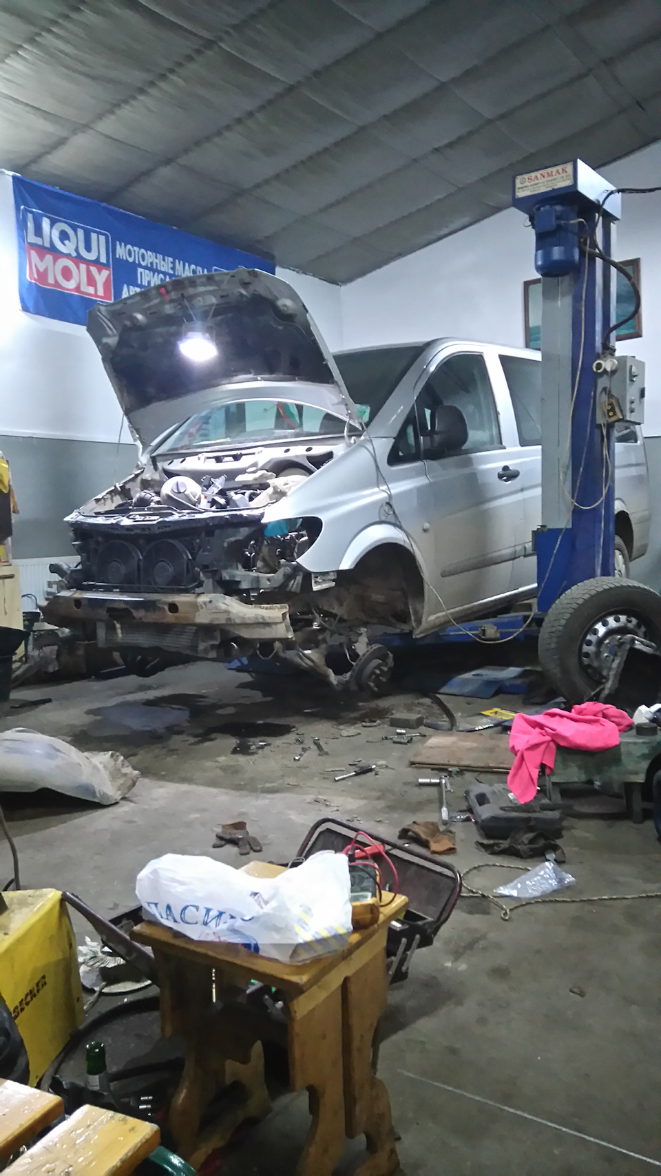

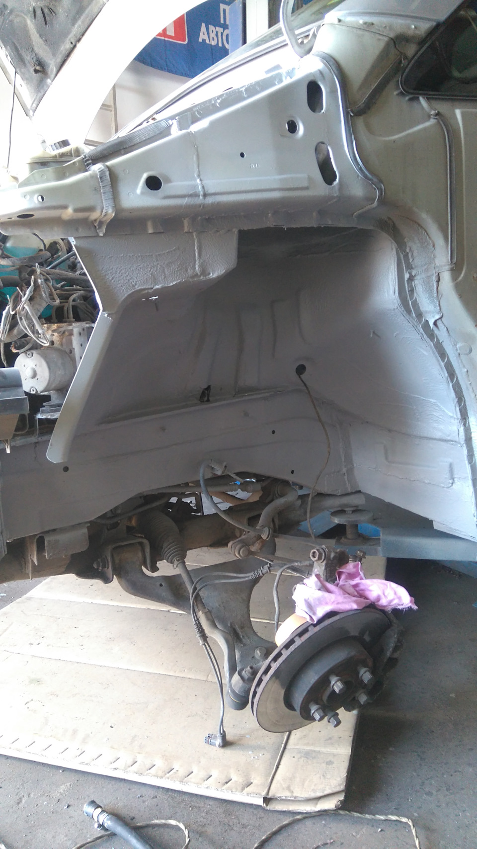

Мой мерседес очень сильно погнил, и все время хочу заняться ремонтом кузова, но времени не хватало, тут сделал себе выходной неделю и стал на частичную поварку.Начать решили с передних стаканов и поддомкратников.Разобрали, а там ужас!Но мой товарищ сварщик сказал что это вообще не проблема все сделаем, и сделал!Следующее на очереди заменить правый порог и заднюю левую арку.Всем добра.

Зачётная работа, от бога сварной. На самом деле швы лучше заделывать герметиком. Я когда варил, снизу замазывал всё герметиком, немного пожиже его делал, и кисточкой мазал, а после высыхания пару слоёв антигравия и отлично
Результат работы впечатляет.
Спасибо!Стрались, для себя делаем.Плюс ещё мой товарищ очень дотошный в плане работы))
От первых фоток стало грустно, а от последних наполняешься оптимизмом))
Я долго искал скрип с правой стороны под торпедой, нашёл когда разбирал для поварки, правый стакан уже гулять начал и терся об корыто дворников.Когда расковыряли все эти места у меня началась паника, думал что капец!Но мой товарищ оптимист, сказал что не все так страшно как кажется))
Вовремя переварили всё это дело. С товарищем повезло, он наверняка кузов вообще с нуля может сварить при необходимости))
Да, руки у него стоят правильно, хоть и заканчивал пищевую академию))У нашего друга на хюндай н200 сгнило все дно и ланжероны так что рессоры в салон залезли, так через две недели все было новое, ланжероны из швеллера сделал))Правда такой ремонт сильно бьет по здоровью, днём режется, чухается варится, а вечером полируется пивом))И так неделю))Впереди ещё ремонт арки и порога предстоит, не знаю как это пережить))

На моем к счастью шпаклевки пока обнаружено не было.Сейчас тоже все швы просто шовным герметиком промазали и сверху покрасили.Хотя многие советовали шпаклевать швы, но товарищ послал всех объяснил что шпакля со временем лопнет и начнёт под неё попадать влага, и опять будет тоже самое, а шовный герметик всегда эластичный.
