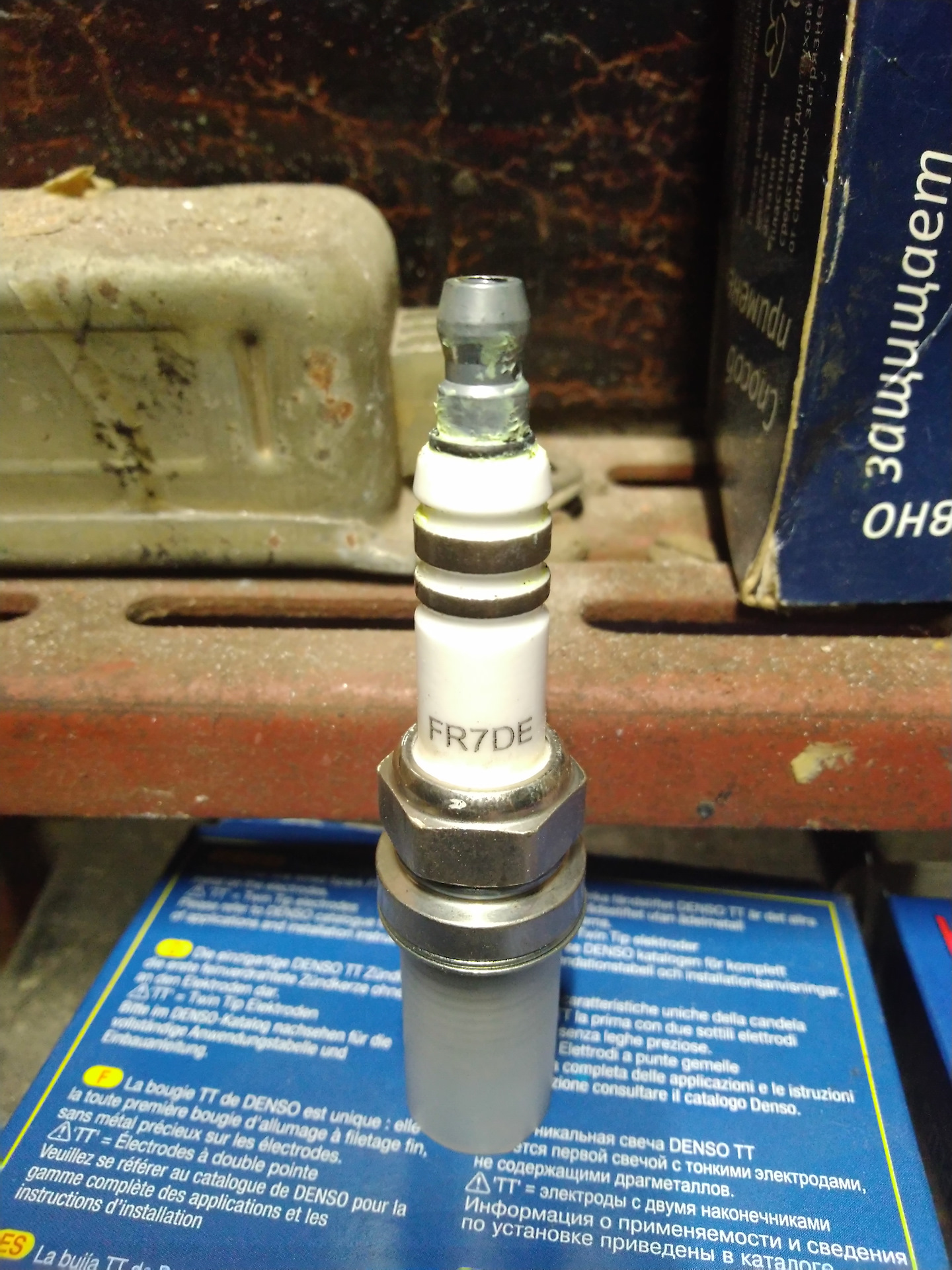

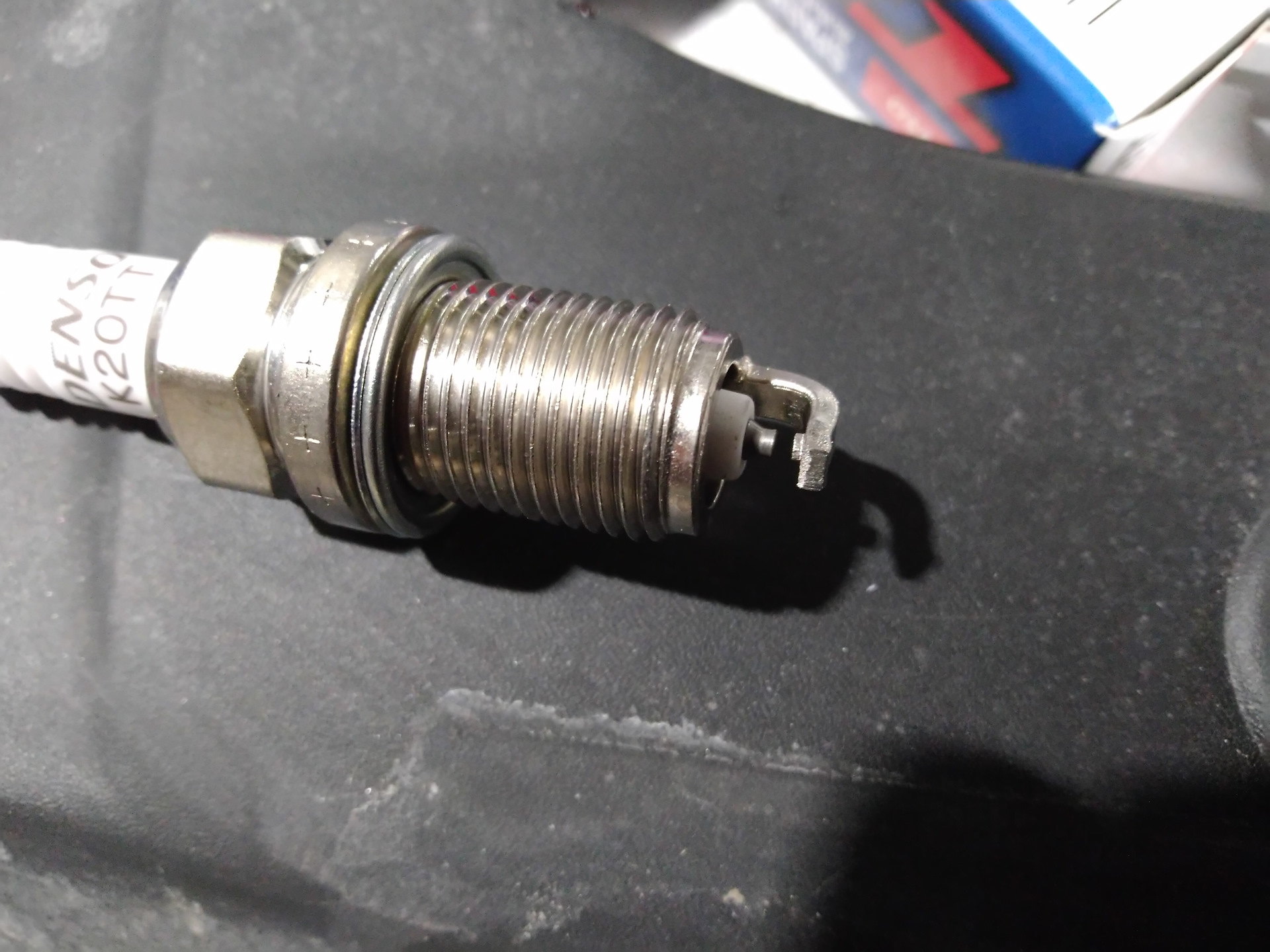

Родные свечи (завод)
Новые
Электроды —

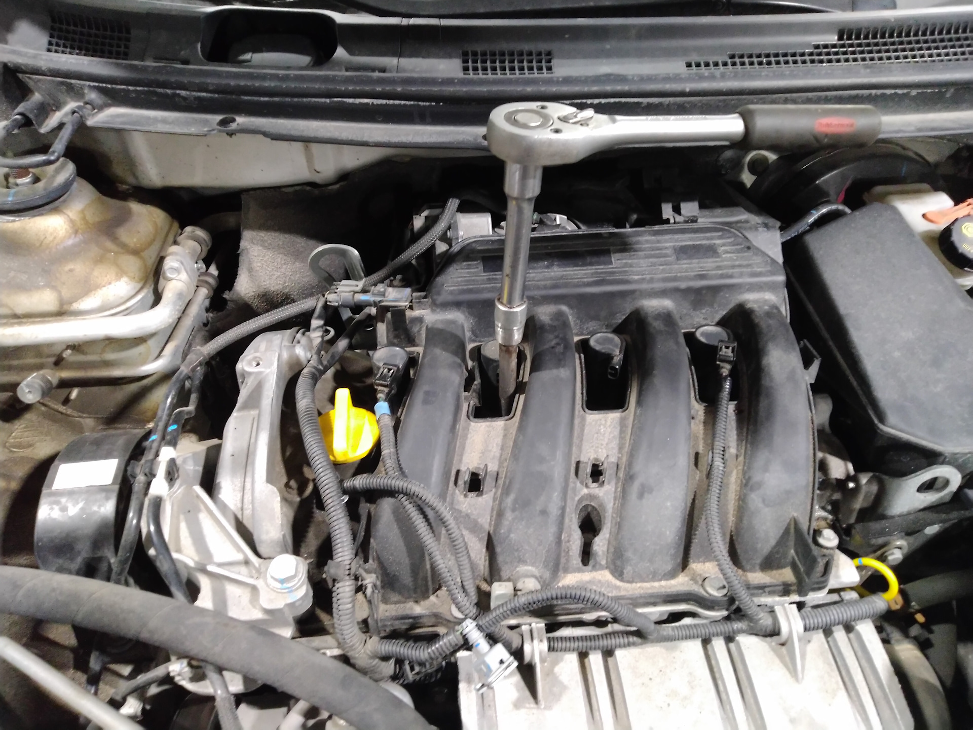

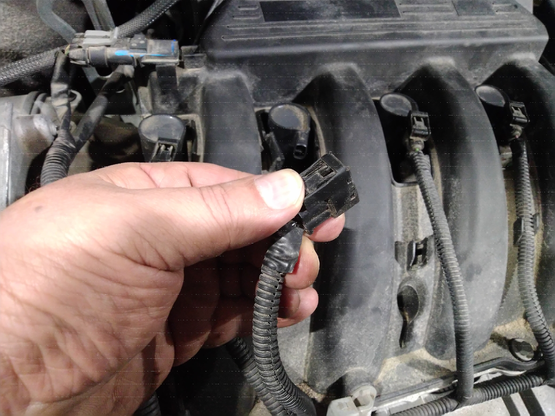

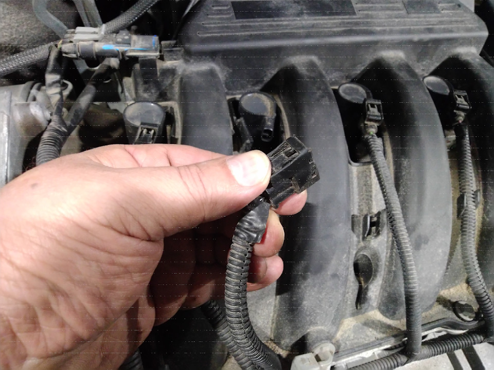

Снимаем колодку, нажав на (педальку) и качая разъем

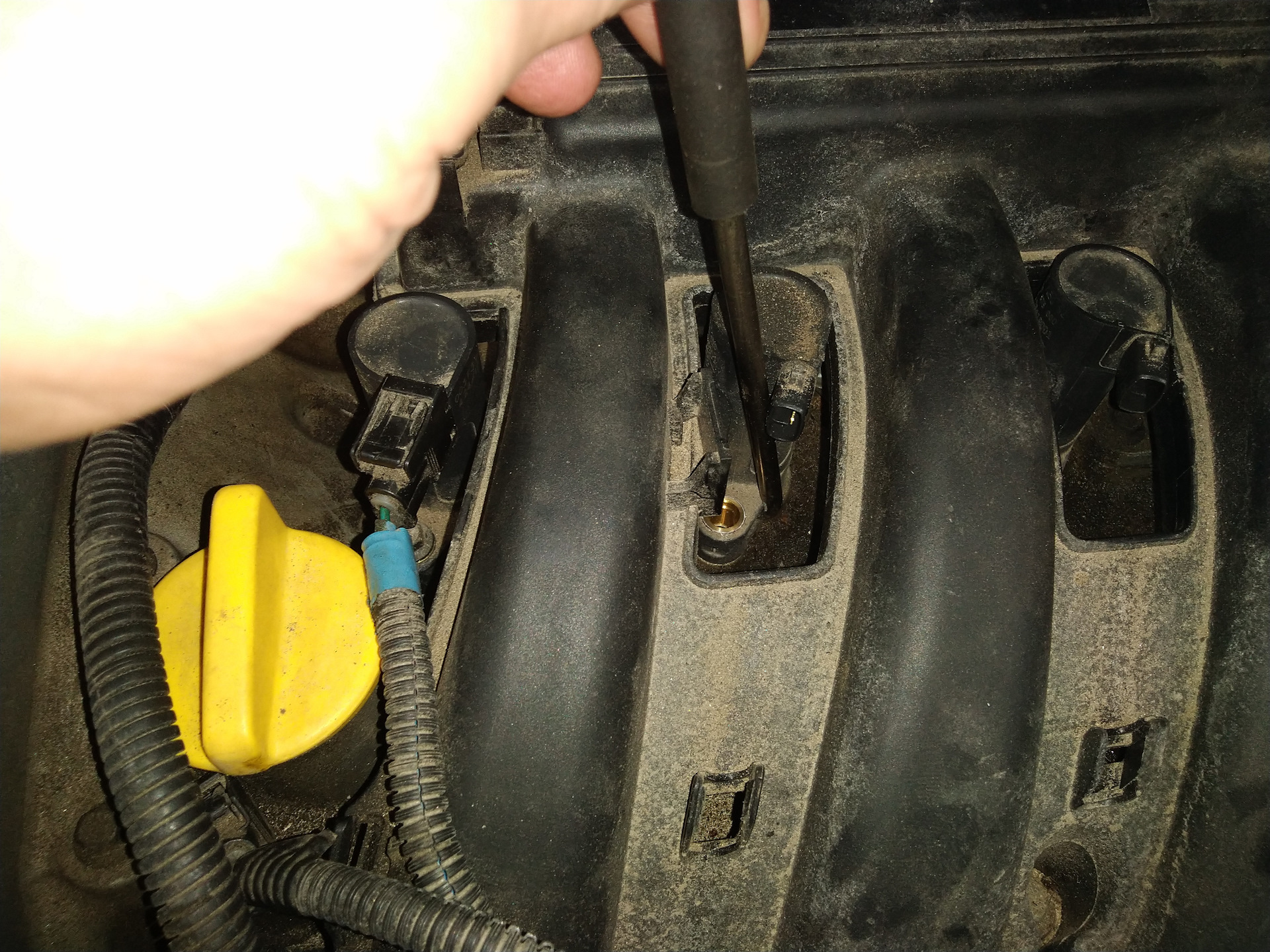

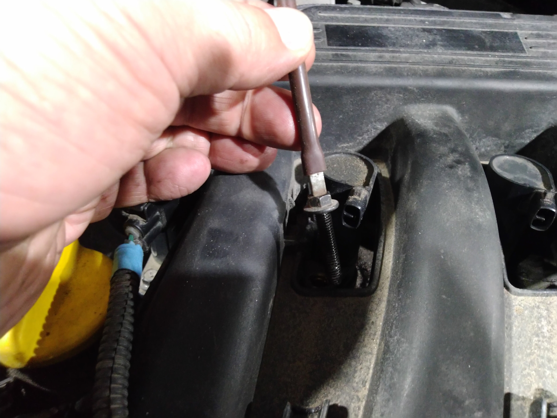

Торцовым ключем на 8 мм откручиваем винт крепления катушки
Магнитом в трубке достаем сам винт

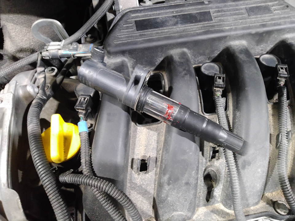

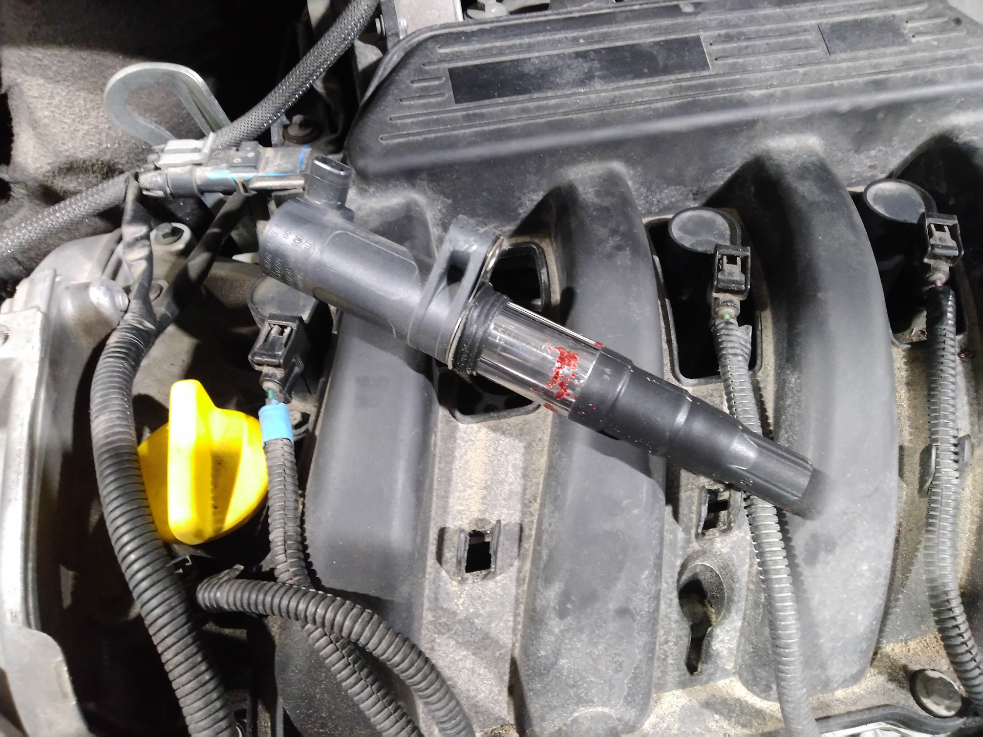

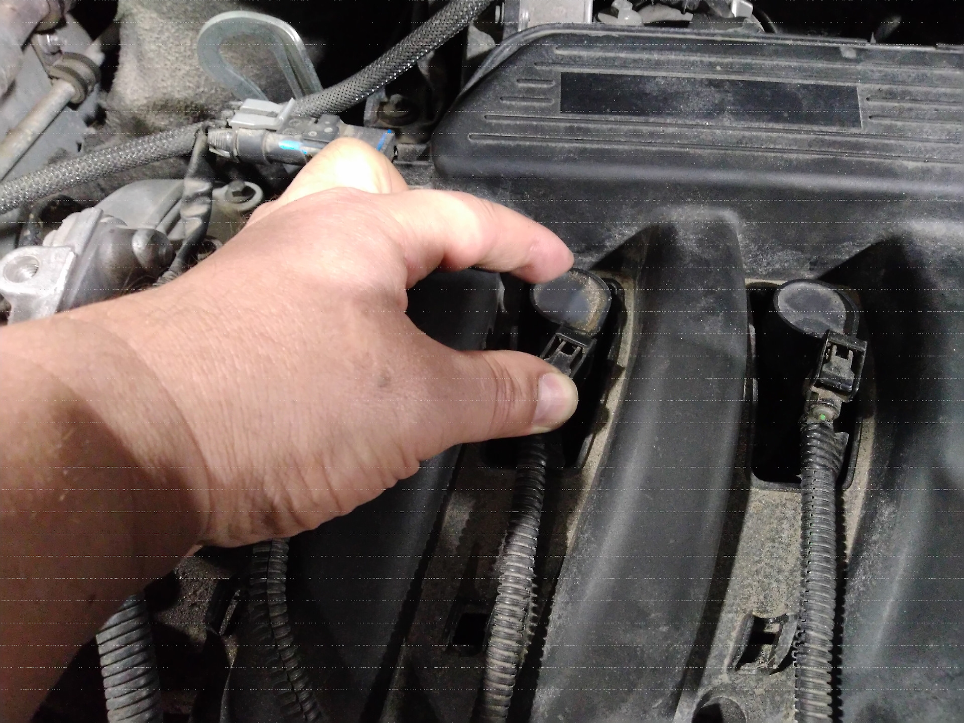

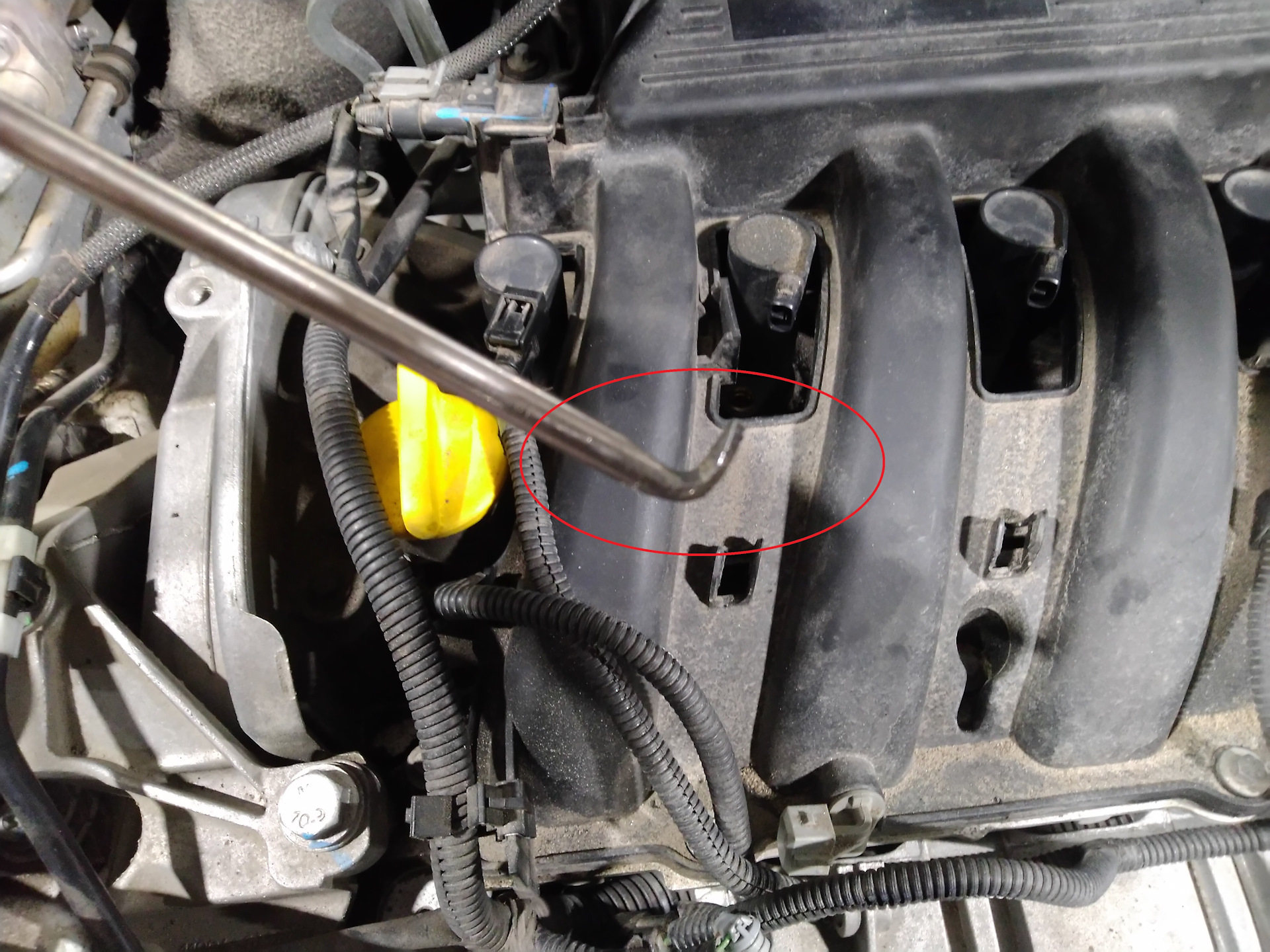

За ранее загнутой отверткой поддеваем с боку катушку и вытягиваем вверх (идет туго)
В этом месте
Для лучшего контакта со свечёй можно отрезать 5 мм. от края резинки (глубже будет садиться)

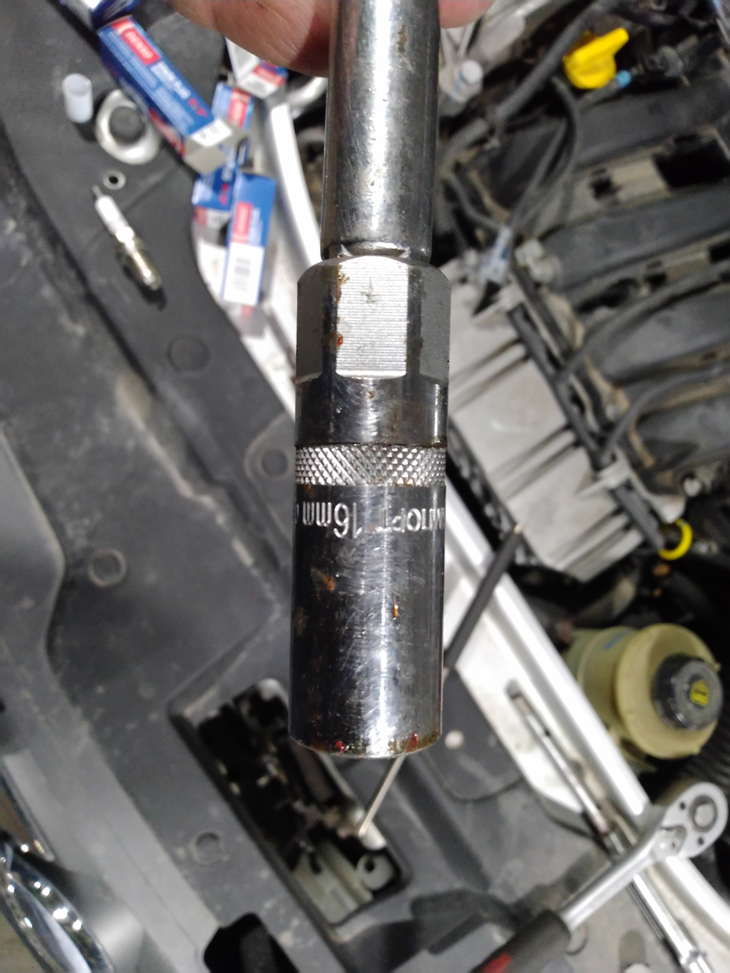

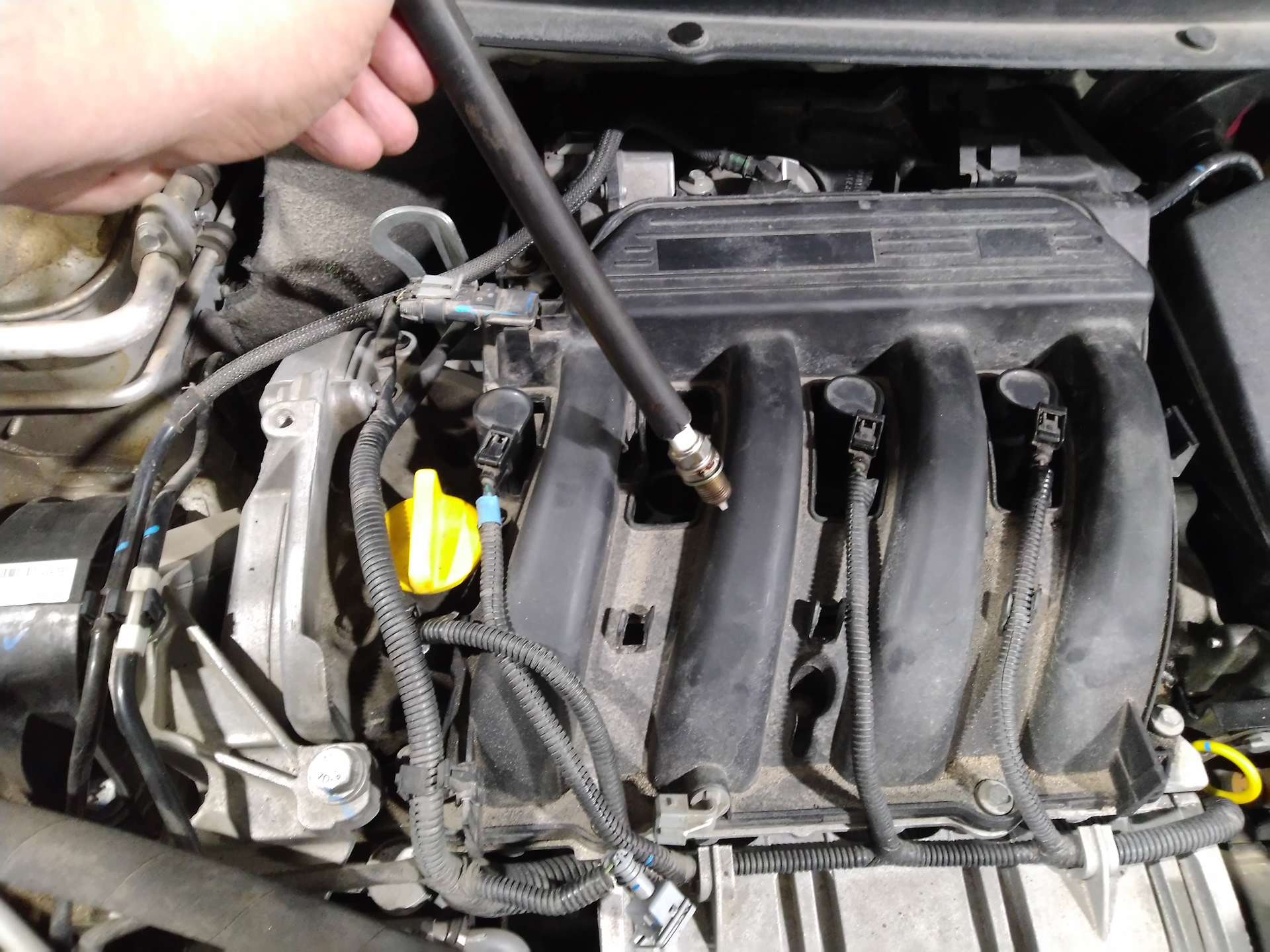

Спец. свечной ключ — старый на 21 мм не пойдет

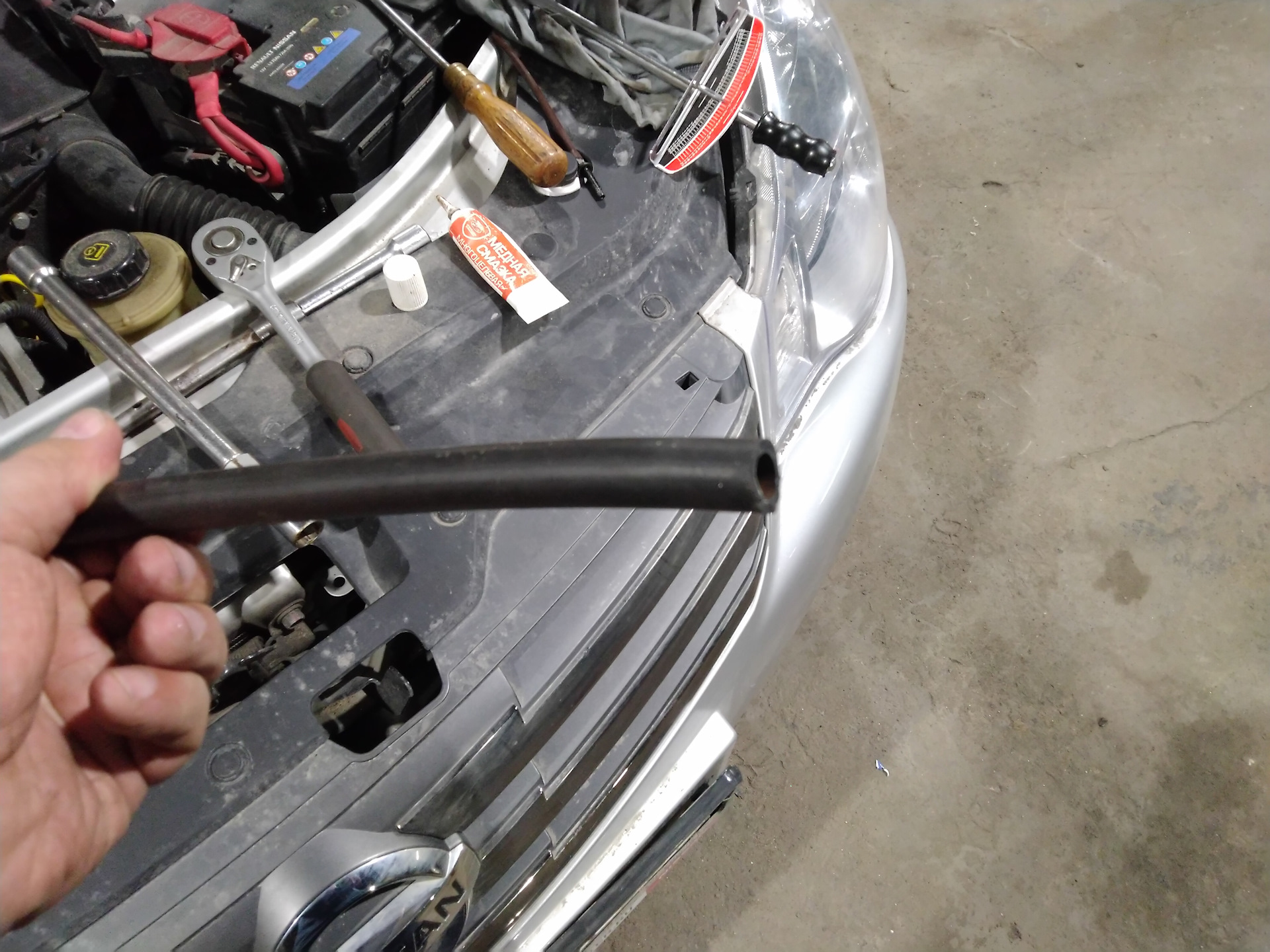

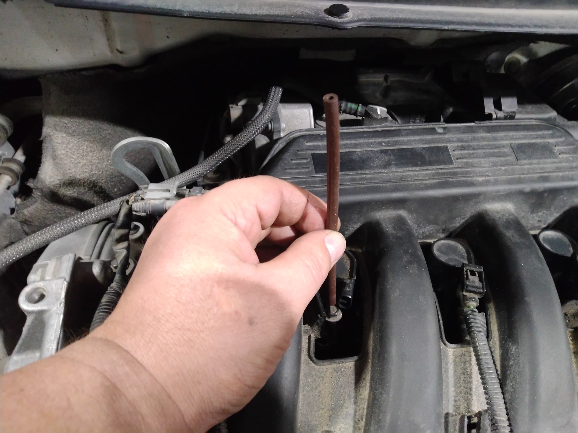

Кусочком трубки (резиновой) вытаскиваем старую свечу надев с верху
Вот так

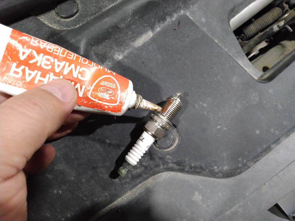

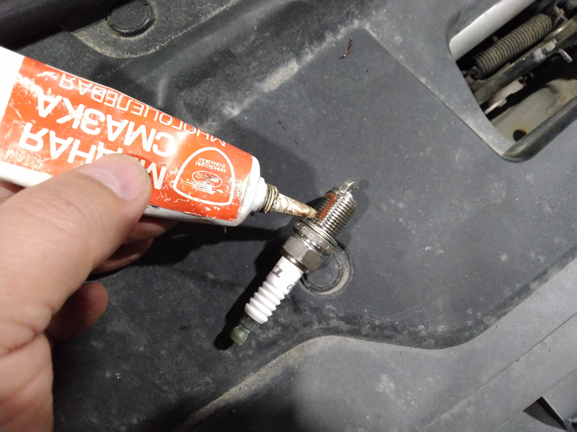

Смазываем медной смазкой резьбу свечи (не много)

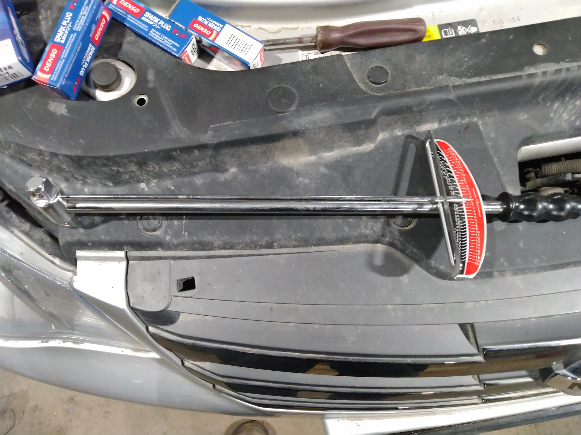

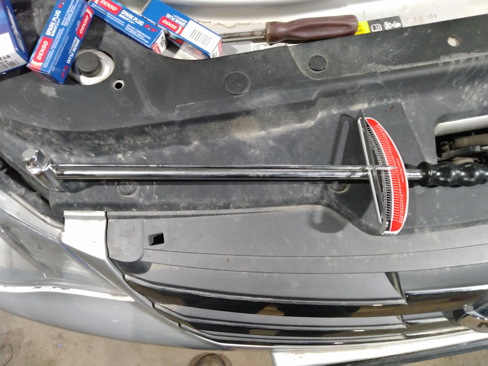

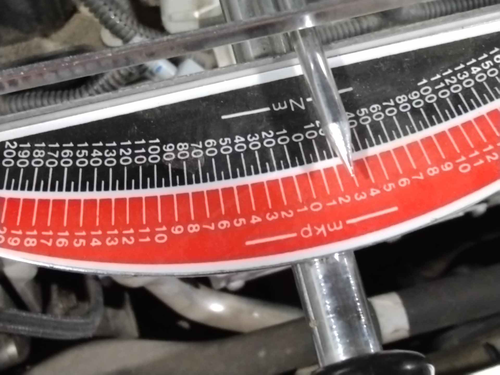

Динамометром затягиваем 2.8 кг/см

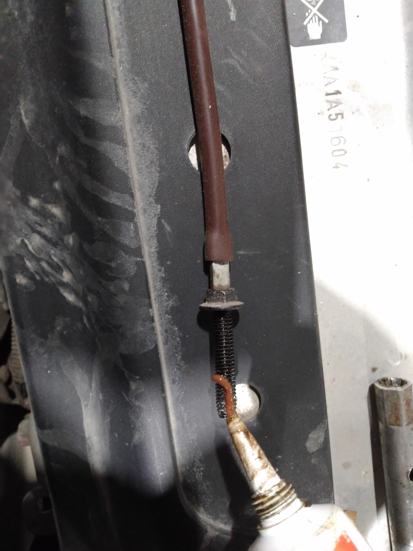

Смазываем болт на 8 мм (резьбу)
Магнитом вставляем и накручиваем несколько оборотов по резьбе
Не забываем защелкнуть разъем катушки
Самый простейший динамометрический ключ (в ремонте необходим)

А я ключ с магнитом купил, свечу держит, , мёртво, , , и резиновый уплотнитель на катушках смазываю пастой для суппортов, при следующей замене свечей катушки выходят без проблем!

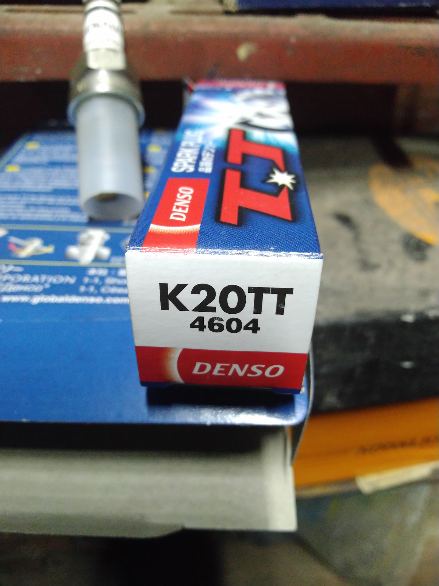

Все правильно! Но свечи прекрасно достаются свечной головкой на 16 с резинкой внутри… медью тоже мажу, момент затяжки свечей 25Нм, катушек 8Нм по книжке. Себе тоже заказал denso k20tt, буду менять в выходные
Открученную свечу достаю катушкой, чуть надев ее на открученную свечу. В головке потерялась резинка которая должна удерживать свечу, набору инструмента уже 14 лет, и третья машина)))

У меня в колодцах не просто пыль, а песок был! Продувал углекислым газом из баллона т.к. компрессора под рукой не было)
20 нм момент затяжки свечей на к4м. Я когда заводской комплект менял-вообще без усилия открутил
Да я тоже без усилий выкрутил.
Тоже смазал, забыл написать ))))

от добра бобра не ищут денсо может и хороши если не левак коего 99 процентов
а мы и на энгельсе поездим
это мнение искперда диванного про левак?) как же вы живёте с таким отношением к жизни что вас везде окружает левак 99%)))
Сложно как-то всё. Думаю большинство справляется без магнита, резиновой трубки и загнутой отвёртки.
и уж точно без динамоключа
А с динамо лучше))) А то с качалки придёшь и можно не рассчитать силушку)))
А если у меня катушка не резаная уже 6-ой год, можно так оставить? ).Контакты со свечой прекрасные.
