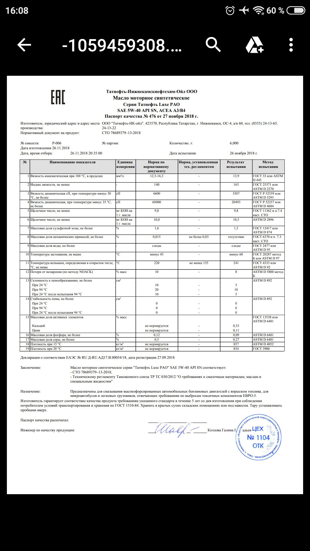

6) Зольность сульфатная = 1,33 — вполне нормальная величина для такого масла. Подойдет в любые моторы, где рекомендуется лить полнозольные масла ACEA A3/B4. Требования этого стандарта выполнены.
Чото приуменьшаете вы значительно данный показатель…
Это паспорт на партию. Тестерам может повезло. Тем более тест пока только на 30ку сделан.
Золы 1,5 чего там повезло то?
У них 1,33 попалось, вот и повезло
Разброс от партии к партии…
Вот из-за тебя перезаказал на Армотек… Умеешь вогнать в сомнения)))
