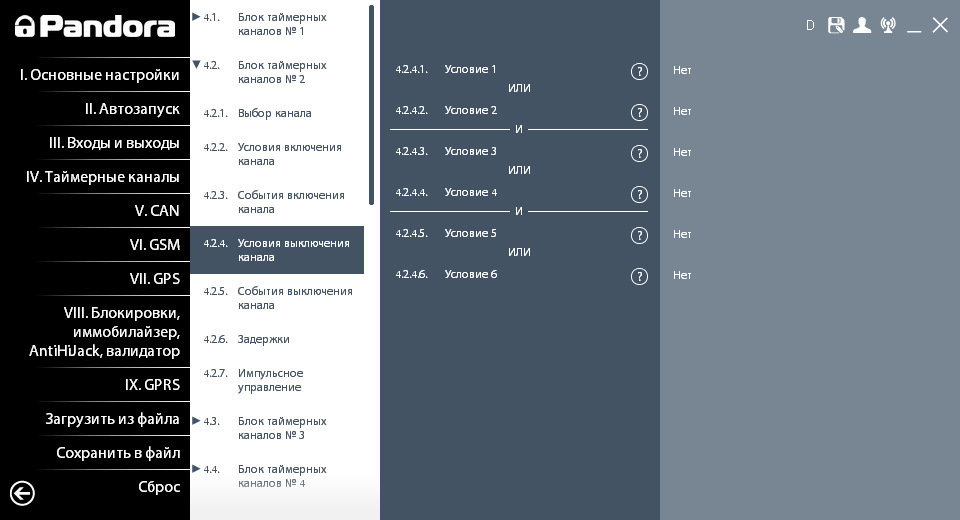

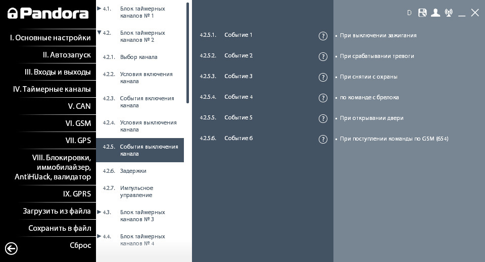

— Управление от сигналки минусом (т.е. массой);
— Немного колхозное подключение индикации (можно не делать).
Управляющий провод подкидываем к сигналке (в моем случае это CH3 блока RMD). Настраиваем активацию по команде с брелка и по команде с GSM (она же кнопка в мобильном приложении). Деактивацию — по любому чиху. Без условий. Много скриншотов из Alarm Studio:
