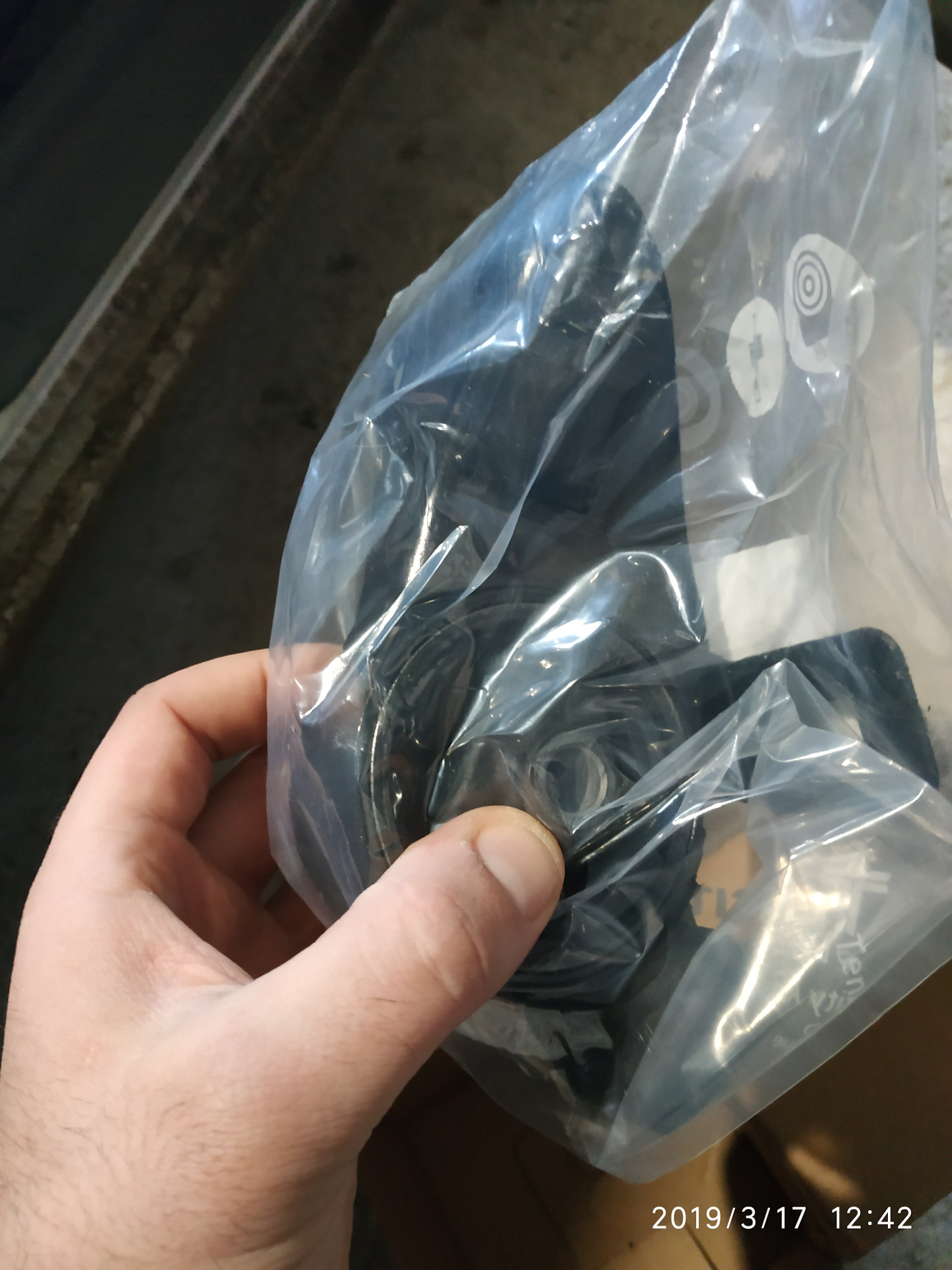

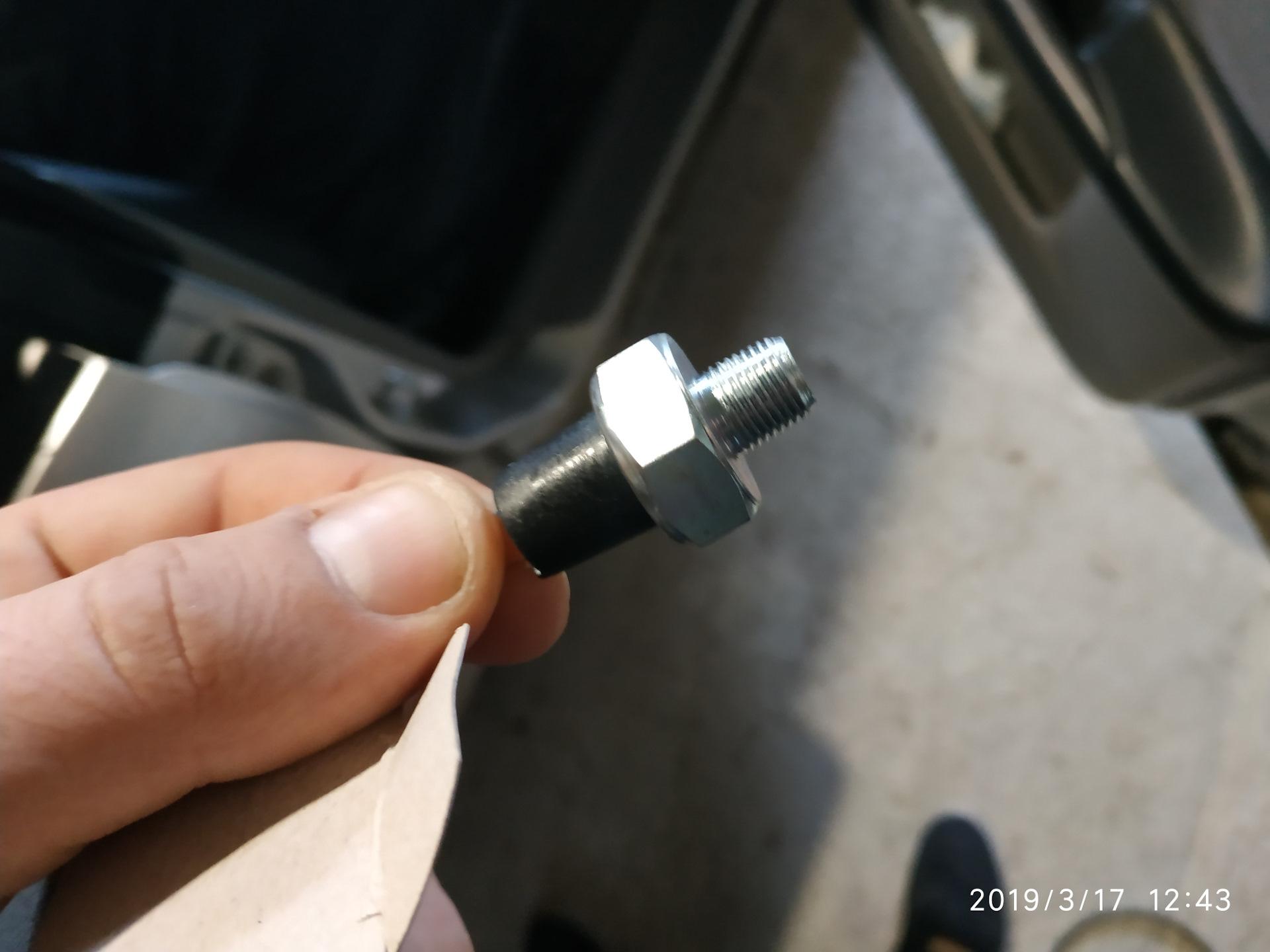

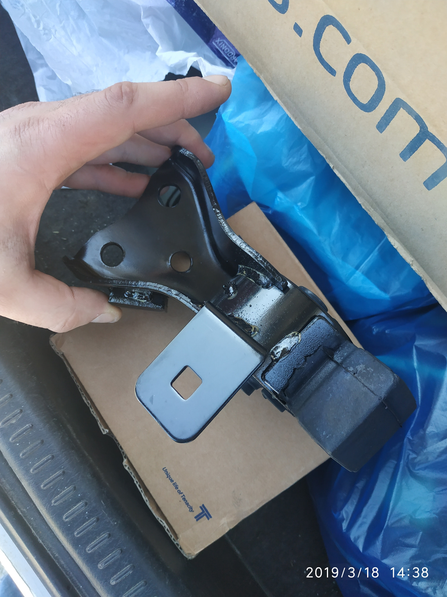

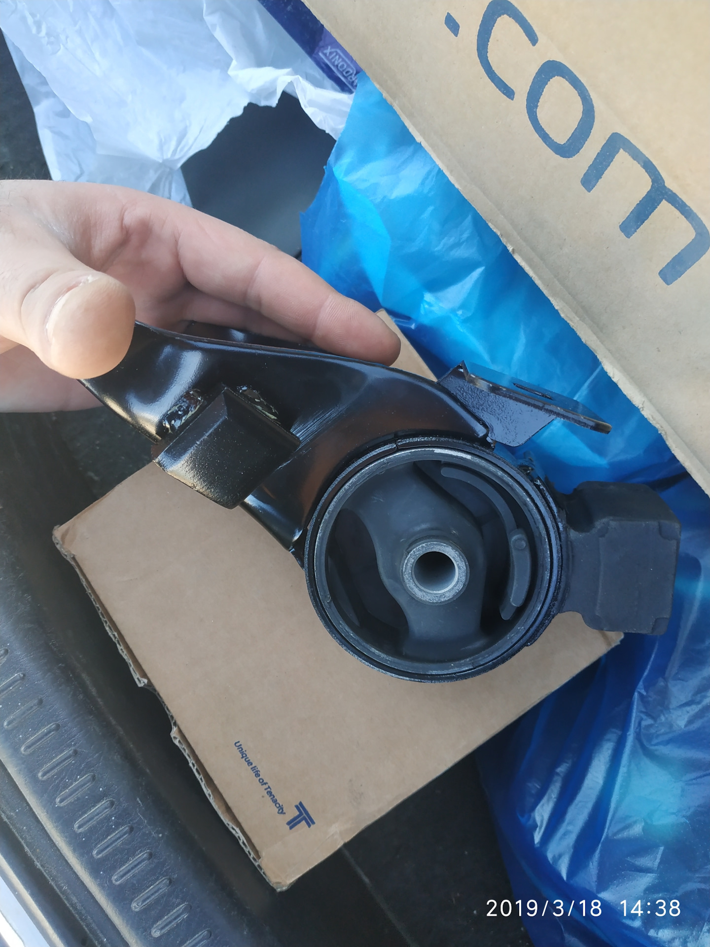

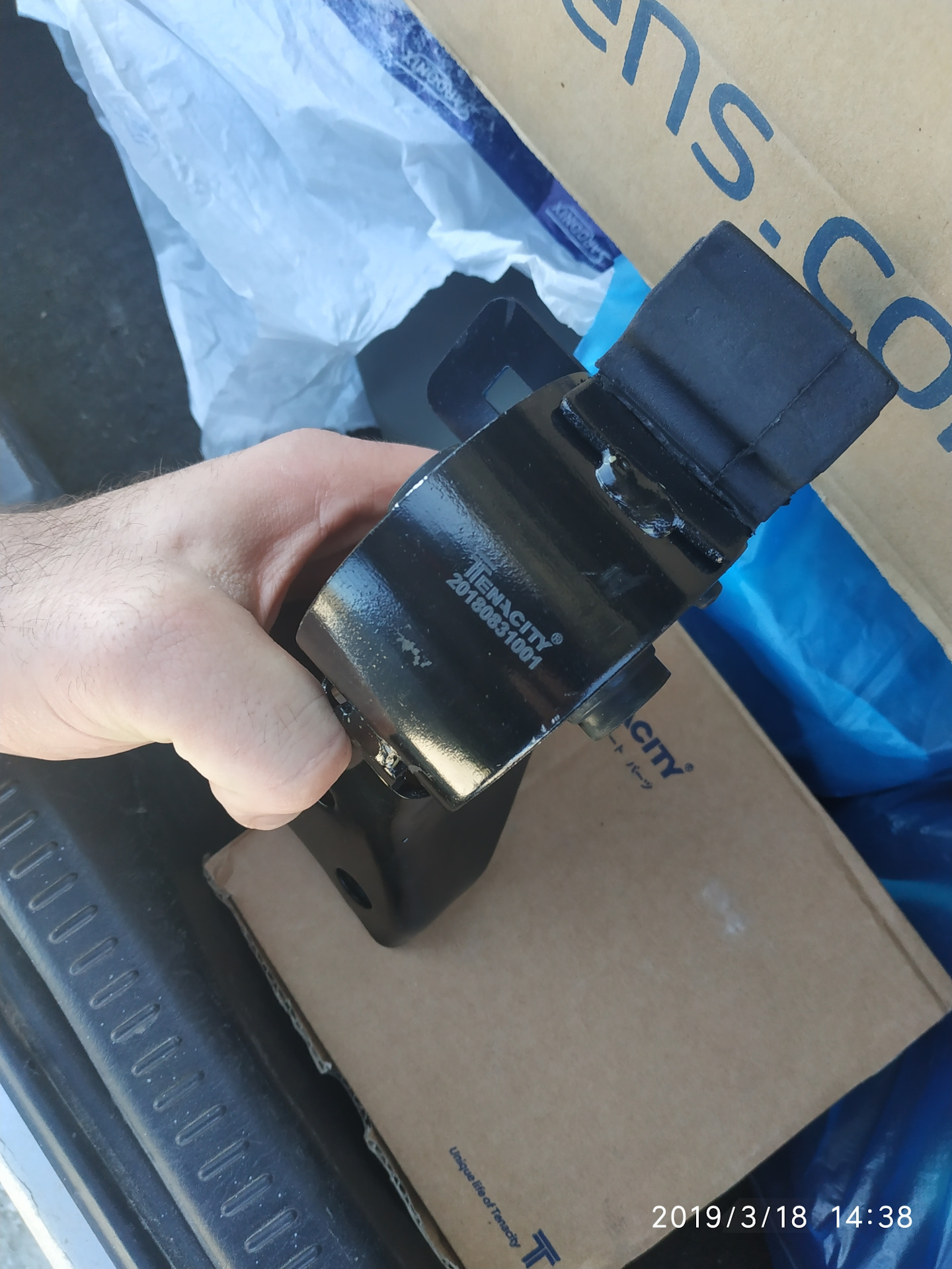

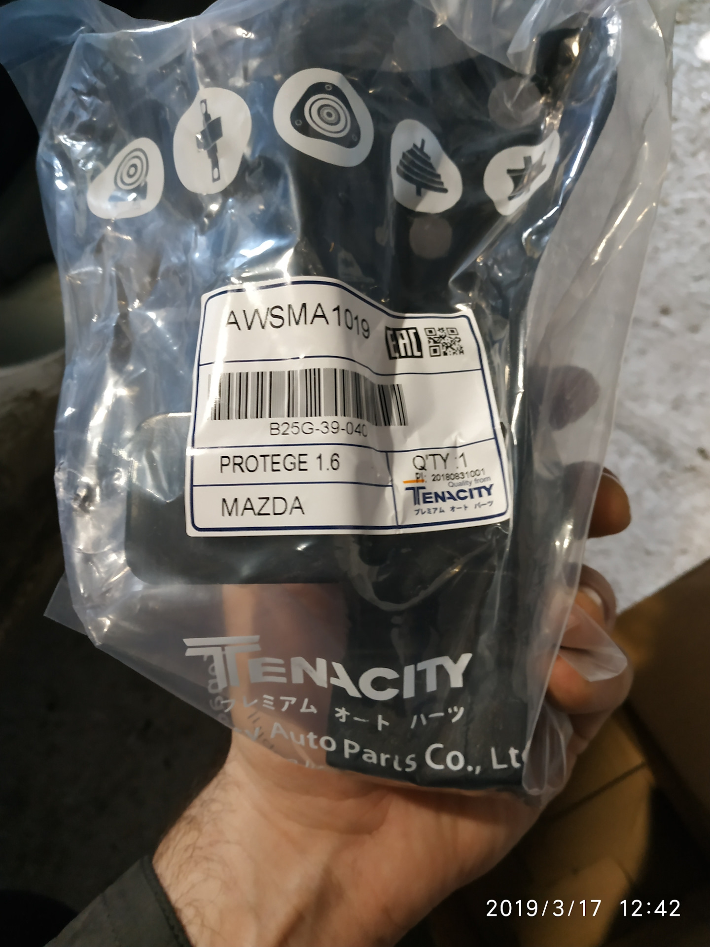

Приблизились выходные, решил приступить к следующему ремонту. Заметил надрыв задней подушки двигателя. Датчик давления масла перестал фурычить. Пришел долгожданный радиатор. Первым этапом замена опоры и датчика. Датчик заменил без проблем. А вот подушка…я вспоминал японцев…после на сто их тоже вспоминали. Залез под авто и понял, что не просто поменять опору, мешал жгут проводов над болтами, которые крепились к кузову болтом и чем то еще…болт скинул, а что-то еще не нашел. Решил поехать на сто. Там 3 работника снимали часа 3. Они открутили подвеску передка, чтобы приспустить на 10см и достать эти шайтан гайки. Все шло без инцидентов, пока не услышал я какой-то хруст, когда один из чингачкуков орудовал ломом…закралась мысль, что рейка где-то лопнула. Все дело открутили, закрутили обратно. Уехал. Дома решил заехать на яму и перепроверить. Нигде не увидел потёков от рейки, руль вроде крутится и все стоит нормально… возможно не увидел. Но подвеску пришлось докручивать, так как болты были не докручены. И заметил, что один из болтов крепления к коробке опоры стал прокручиваться…вот такие вот работники.

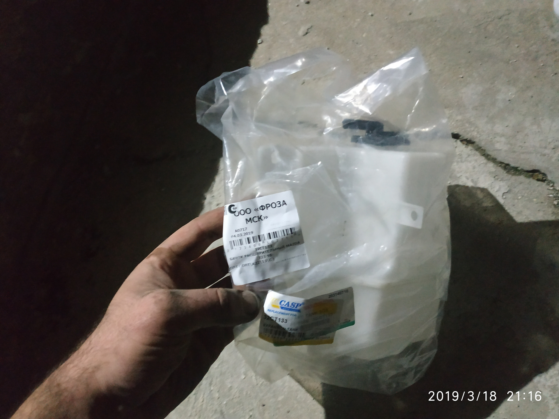

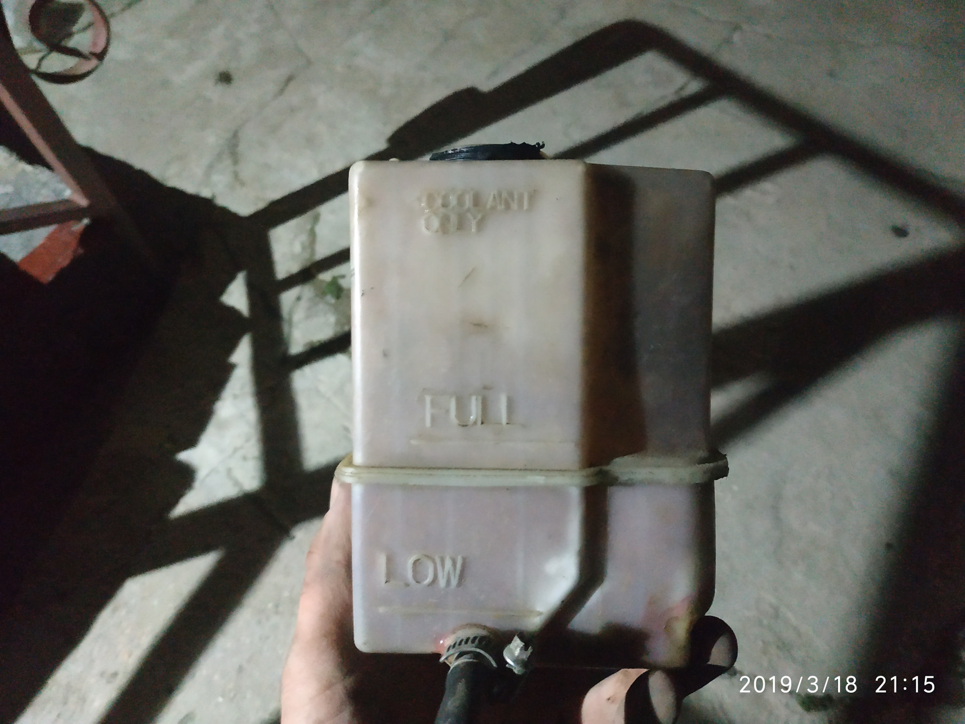

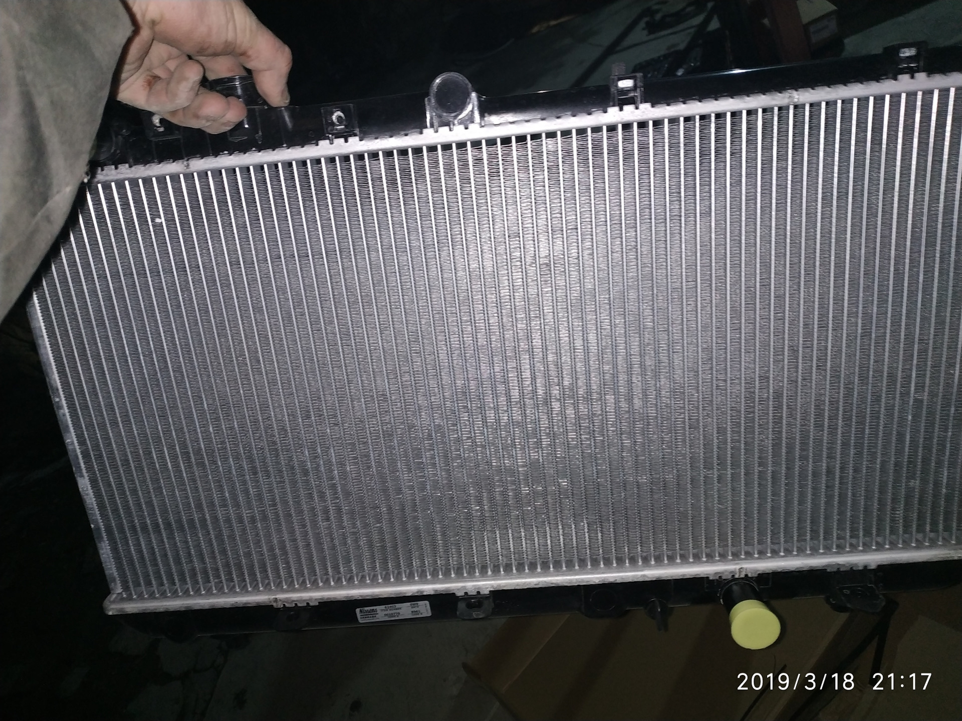

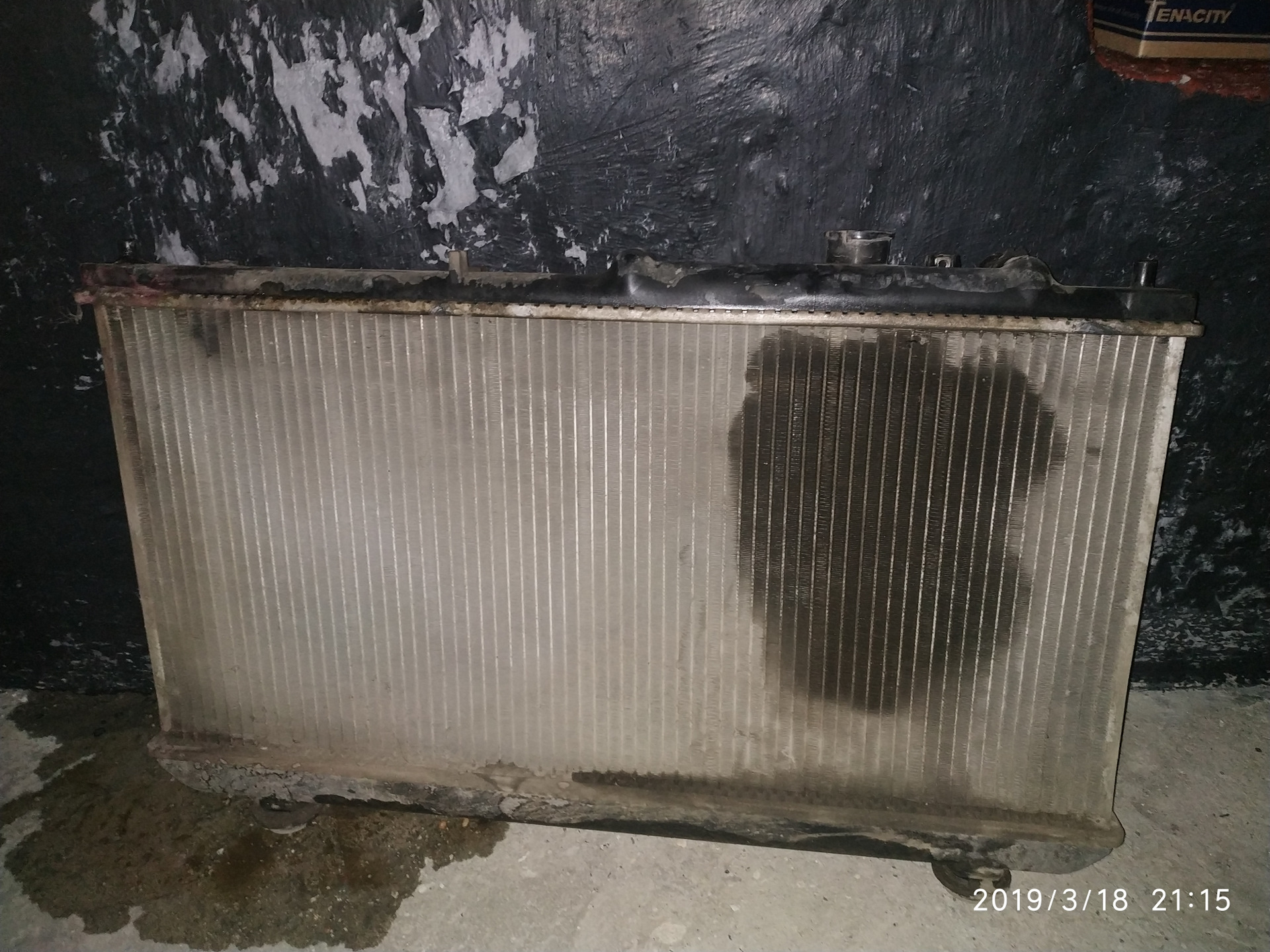

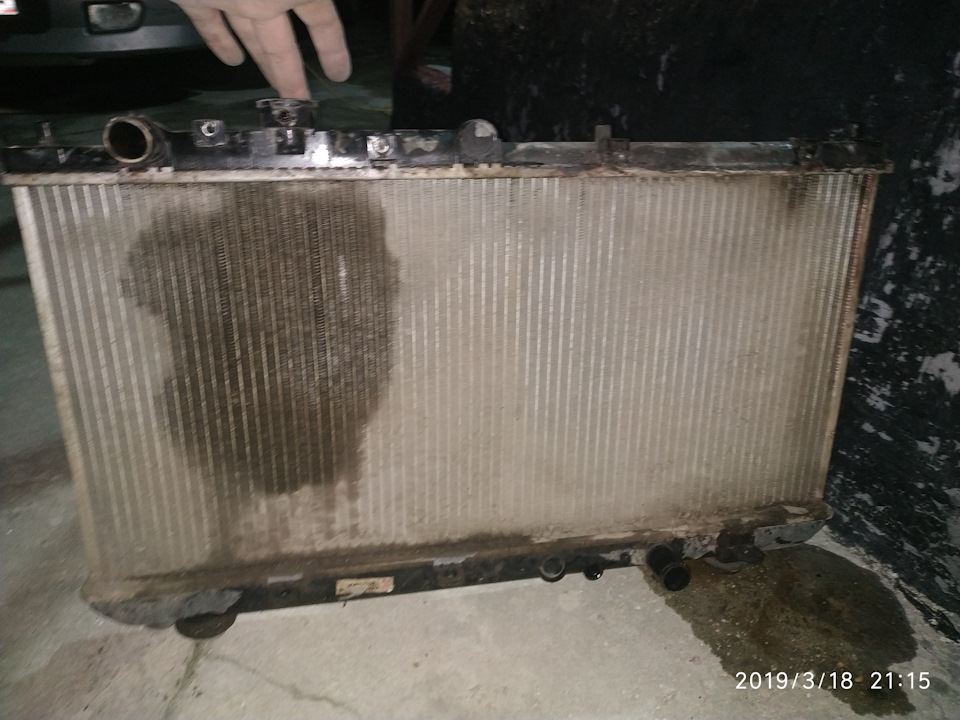

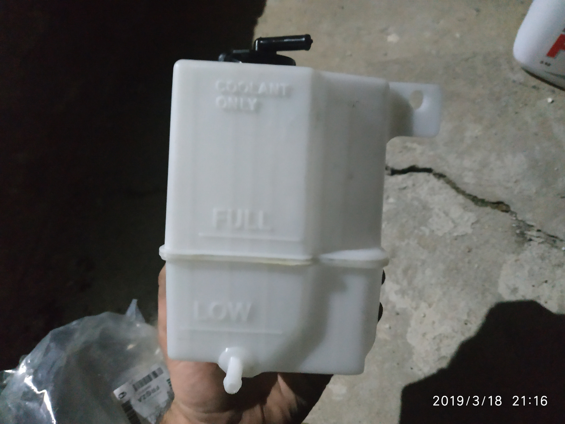

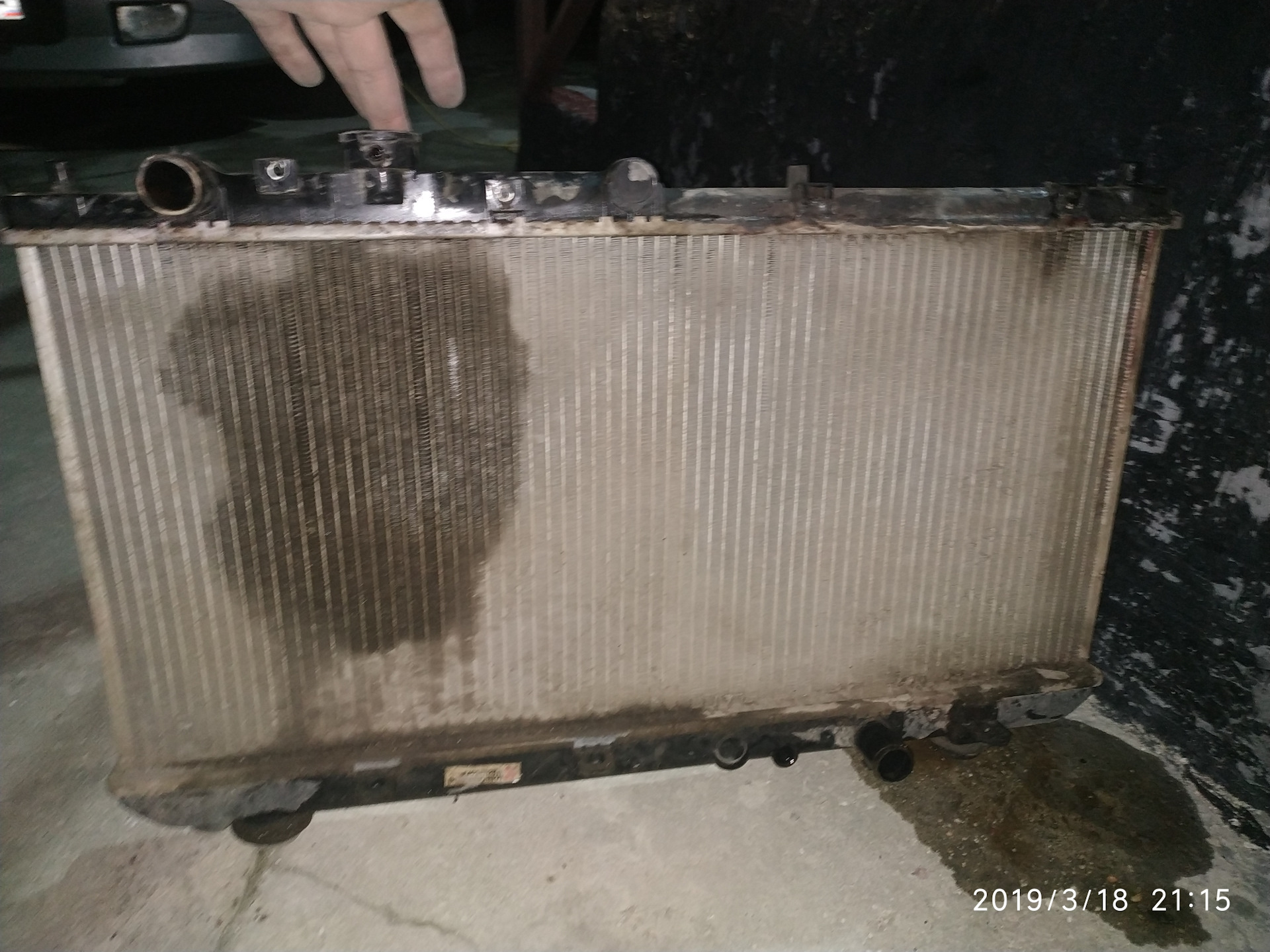

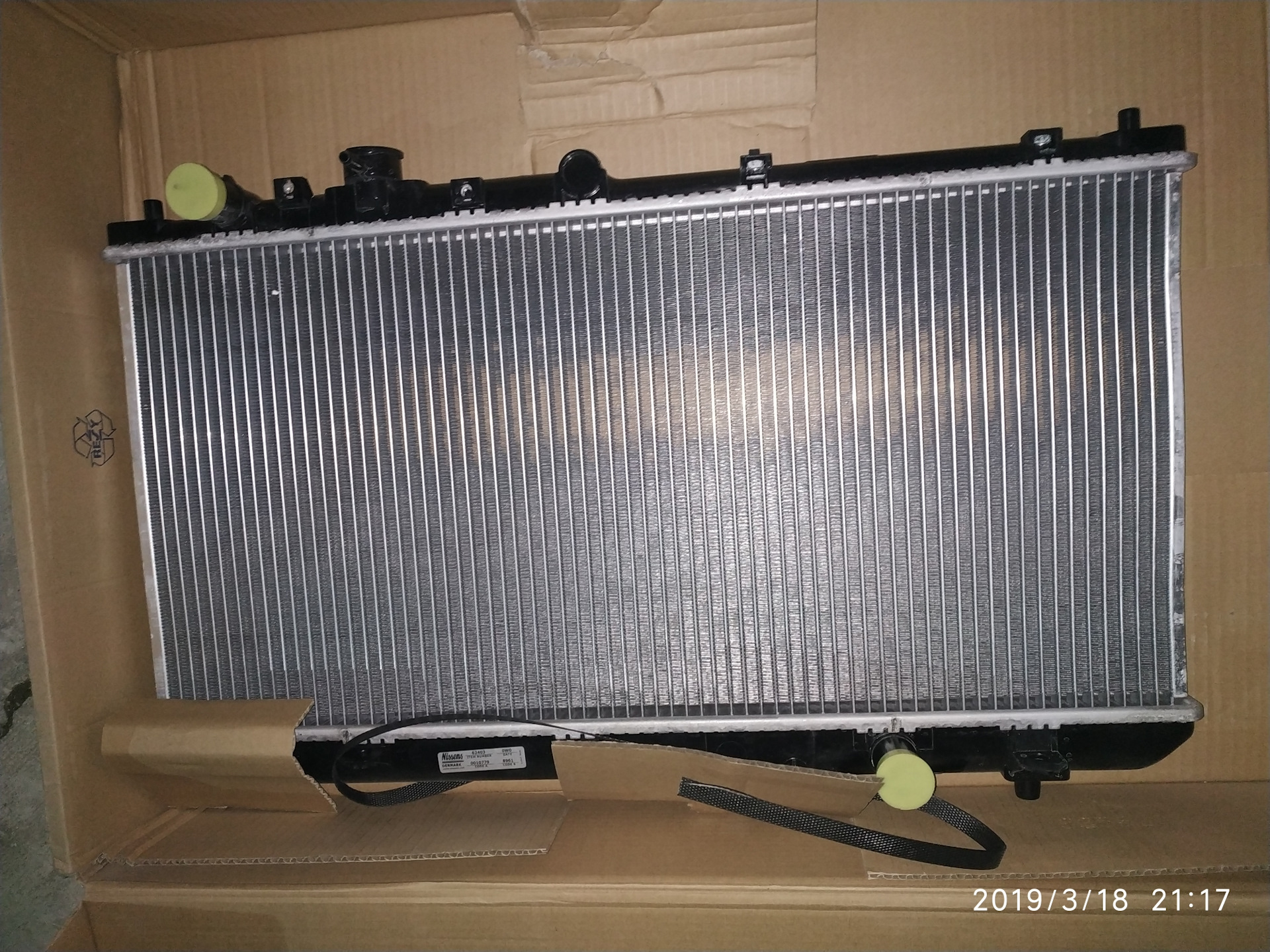

При замене радиатора, еще раз промыл печку, заменил красную на зеленую жидкость. Ждал включения вентилятора…долго не включался через сканер проверил, включился вентилятор на 96°… Заменил расширительный бачок.
Фото экземпляров прилагаю.

сегодня тоже отдал менять подушки, правую и переднюю, что-то долго не звонят))
Передняя минут 30))) там проще простого. Правую…думаю с ней застряли😄😄😄😄
думаю как раз с передней там резьба в корпусе движка вроде как раздолбана, скорее с ней засада(надо как-то укрепить.)
Там в корпус движка ничего не крепится(про переднюю). Если болт закис — срезал и новый можно накинуть…хотя видел у кого-то еще дополнительное укрепление стоит, может об это речь…но у меня его нету.
у меня дизель, всё через ж))

я взял правую фебест за 2к и переднюю за 1к, оригинал что-то совсем неприлично дорого
Перед -зад считаю расходники, можно взять аналог. Но боковые, держат двигатель — лучше оригинал. Но чисто мое мнение, каждому своё.

У меня проблема не решилась. На холостых все равно немного есть вибрация. Думаю надо теперь опять переднюю перерегулировать, так как по первой ставил с порванной задней подушкой, возможно встал двигатель не правильно.
Знакомая ситуация, тоже опускал подрамник для замены. Но у меня она была порвана, поэтому была вибра на скорости 90-110(аж приборка тряслась).
У меня в середине была разорвана…
