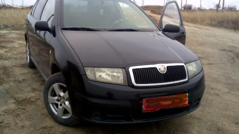

Всем привет. На протяжение 2-х недель стал замечать пропуск воспламенения в 3-м цилиндре,
ошибка 16687 — Цилиндр 3: обнаружен пропуск воспламенения
P0303 — 006 — к.з. на плюс
17769 — Управление зажиганием, цил. 3: обрыв цепи
P1361 — 009 — Обрыв или к.з. на массу
Эти ОШИБКИ ПОЯВЛЯТЬСЯ НЕ ВСЕГДА но именно на повышенных оборотах когда стрелка тахометра поднимается на отметку 3 — 5.5 тыс. оборотах, двигатель начинает колбасить, перестает набирать обороты ( обороты падают, двигатель троит) останавливаюсь на обочину открываю капот, сдергиваю фишку катушки 3-его цилиндра, без изменений двиг. продолжает так же колбасить . Выключаю зажигание и снова завожу ДВС и все отлично работает и едет без троения, снова даю ускорение машине до тех же оборотах (3-5.5 тыс.) все хорошо едет норм ( 2 км. для теста), останавливаюсь работает ровно, еще раз проделываю эту процедуру и снова ошибка троит мотор, провал оборотов.
Ранее этим проверял все катушки зажигания на сопротивление омметром показания всех трех катушек 386 Ом.
Сделал плановое раскоксовку двигателя Lavr ML 202 (арт.LN2504)
Промывка ДВС Lavr LN1003 жидкость 5-ти минутная промывка двигателя
Замена масло на Shell Helix HX8 Synthetic 5W30
Замена масляный фильтр на LYNXauto LO1001
Замена всех свечей зажигания на VAG 101905601B
Поменял новую катушку зажигания 3-го цилиндра на VAG 03D905715A она аналог родной по каталогу ЕТКА, старая 03D905115F (замерил специально сопротивление новой катушке, оно тоже самое, что и на старых)
Вообщем после всех процедур замены свечей и катушке, ошибка стала вновь появляться при тех же самых проверках .
Есть еще соображение перебрать проводку идущую до катушек зажигания, может что там ни так.
Кто сталкивался с такими проблемами ? Может есть соображения?
