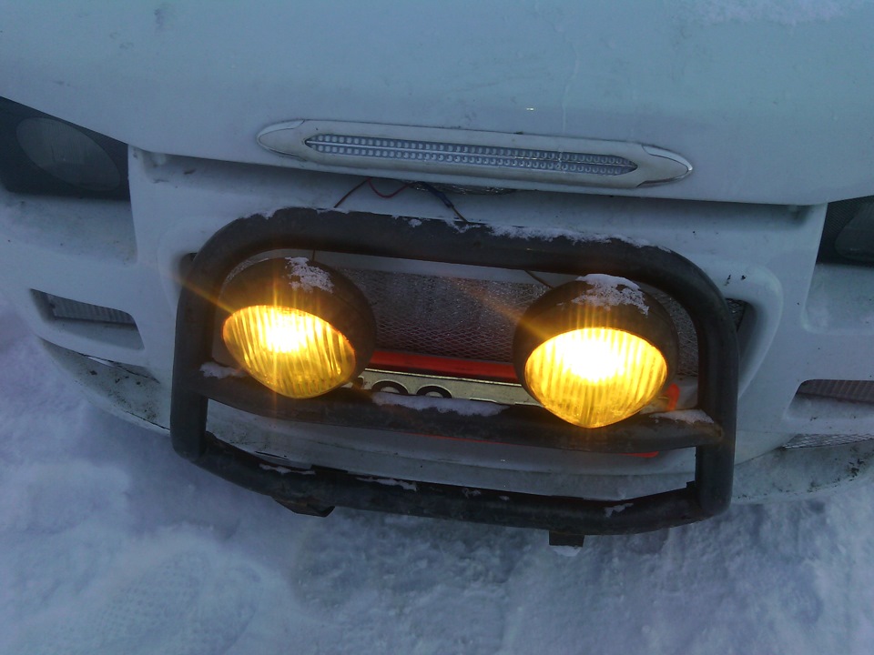

всем привет и отличного настроения!
феей я была только на новый год в детстве, но привычка что-нить отчебучить и нафеячить осталась на всю жизнь!
и опять таки не я(нее, я просто палочкой махать умею), а впахивают за меня ДРУГИЕ …респектую этому человеку!
никогда не думала, что на этот бампер буду что либо лепить…мысля поставить кенгур была еще только когда машина только была приобретена со стоковым…
а вообще -все это делалось с целью добавить мне света, а то в темноте и вечером ни чего не видно…
дальний освещает верхушки деревьев, а попытки настроить свет приводили к незакрыванию бампера.
поездка из гаража в ночи домой привела в полный восторг!сама вся такая "светюсь"…по сравнению с тем что было-разница офигительная.
не уверена, что фото в ночи получатся, телефончик не айс, но попробую…

Есть еще противотуманки от Калины — войдут получше, чем те, что на фото.(не знаю, кому отдать за подешевевшие копейки).
противотуманки не мои и собственно говоря на время- чисто посмотреть как видно в желтом.так что надо искать для себя более подходящее.
если есть возможность- фото и цену в личку.

Странные люди… на головные фары хрень какую-то одели и потом свет ищут путем создания несуразных конструкций…Набор труб под названием кенгурин на Оке почему-то всегда вызывает горький смех…то-ли за владельца, то-ли за машину…"дальний освещает верхушки деревьев, а попытки настроить свет приводили к незакрыванию бампера"…эта фраза вообще убила)…стоковый свет на Оке конечно слабоват, но от ржавых отражателей, тюнингованых накладок типа "бельмо на глазу"), просадок по напряжению и регулировок как придется) эффект усиливается линейно) Без обид, ничего личного) Имхо конечно)
Я тоже удивлен накладками на фары. Сейчас привел проводку, отражатели, настроил фары, так даже от туманок избавился, ближнего вполне достаточно, хотя раньше я катался с туманками на ксеноне.

Тоже в начале воткнул перед решеткой две огромных фары и толку не было никакого от них. Затем поставил галогеновые лампы — вот оно счастье! Теперь с тюнинг оптикой еще лучше стало. Хотя, если воткнуть линзы нормальные в оку, вместо родных фар, то про туманки и прочую ненужную оптику можно забыть…
для меня пока такие фары-временное решение.
на нормальные линзы нет лишних финансов.
а счастье будет и на нашей улице.
удачи и спасибо

накладки на фары…и даже если без них., и пусть до "ржавых отражателей" руки не доходят…
и действительно- ничего личного, если ""…эта фраза вообще убила)…", то скорее всего не до конца, жить будешь-100!и это радует…
описала проблему как могла-решила её так же…
и, плиз, "просадок по напряжению и регулировок как придется"-насчет последнего-регулировка-самое то, а вот про "просадку"-будьте добры-изложите подробнее.если не в напряг
Ну вам виднее про регулировку которая "самая то")…по моему скромному убеждению освещать надо не верхушки деревьев, а дорогу), а просадки по напряжению вещь вообще прозаическая), думаю что пока вам манипуляции с регулировкой освоить надо для начала) этого вполне хватит для продолжения разбирательств со светом) ну а там чем черт не шутит может и до электричества дойдем)
ё-моё! будет время и "до электричества дойдем)".
Вы знаете про просадку-и замечательно.Человек комментом пониже четко и понятно всё об"яснил, спасибо.

Про просадки то и излагать нечего особо.
Просадки — потери напряжения в проводах/контактах, следовательно более тусклый свет фар в данном случае. Решается просто — хорошие (соответствующие нагрузке) провода, пайка соединений, изоляция контактов (чтоб потом меньше окислялись).
В итоге имеем надежную проводку и хороший свет, да и не только свет, это относится ко всем потребителям.
Про регулировку фар не понятно ничего. Если бампер мешает, то почему его не подрезать аккуратно где необходимо?
Вся суть в том, что вы пытаетесь лечить симптомы, когда надо лечить проблемы.
Ведь туманки — 110 Вт потребления, что равносильно ближнему свету, а это дополнительная нагрузка на генератор, что вызовет просадку напряжения уже в самом генераторе — фары станут светить еще тусклее. Замкнутый круг получается. Одно лечим, другое калечим.
Внешний вид — сугубо личное дело каждого. Ничего против установки туманок как таковой не имею. Только против ваших причин установки.

провода пока висят и подключены напрямую на акум.
надо делать
да делать надо . что ж человек, не доделал ?
он по сварке, кузовному и тд, о вот с проводкой- проблема.
за выходные сделаем-так не оставим
