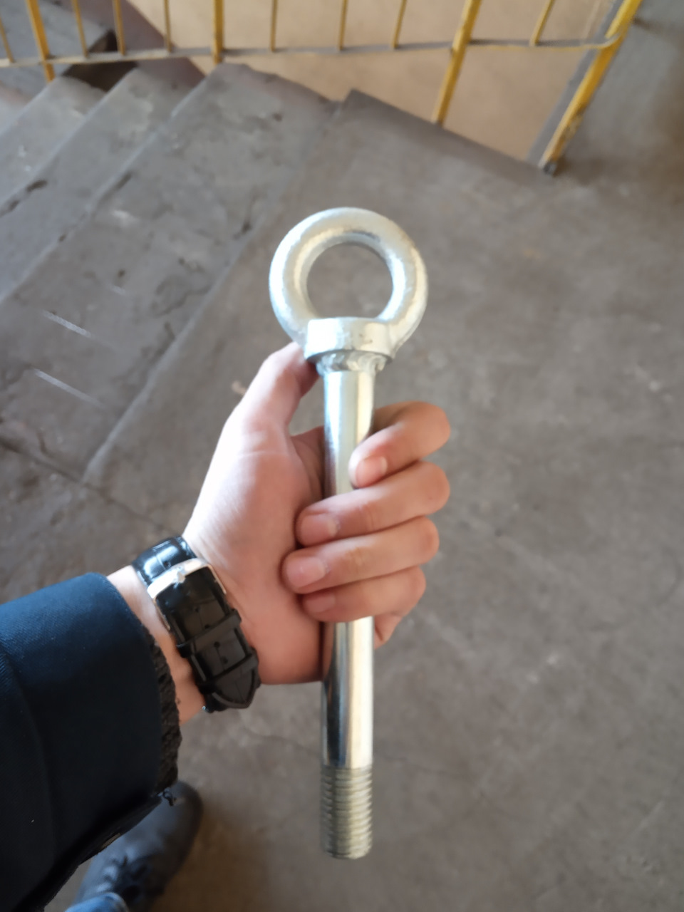

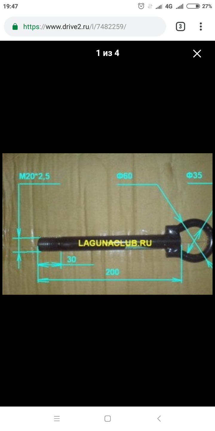

При покупки Laguna не оказалось буксировочного крюка как выяснилось позже … Решил исправить это дело и приобрести его, цены на них 15-20 рублей, плюс дорога на рынок, потерянное время, и в итоге что то ржавое на подобии оригинала ?Решил сделать сам тем более есть возможность так как работаю на заводе и в подчинении есть пару хороших токарей…Поискал по интернету и нашел чертёж…на драйве…доработал его и получил довольно хороший результат…
Дополнено…

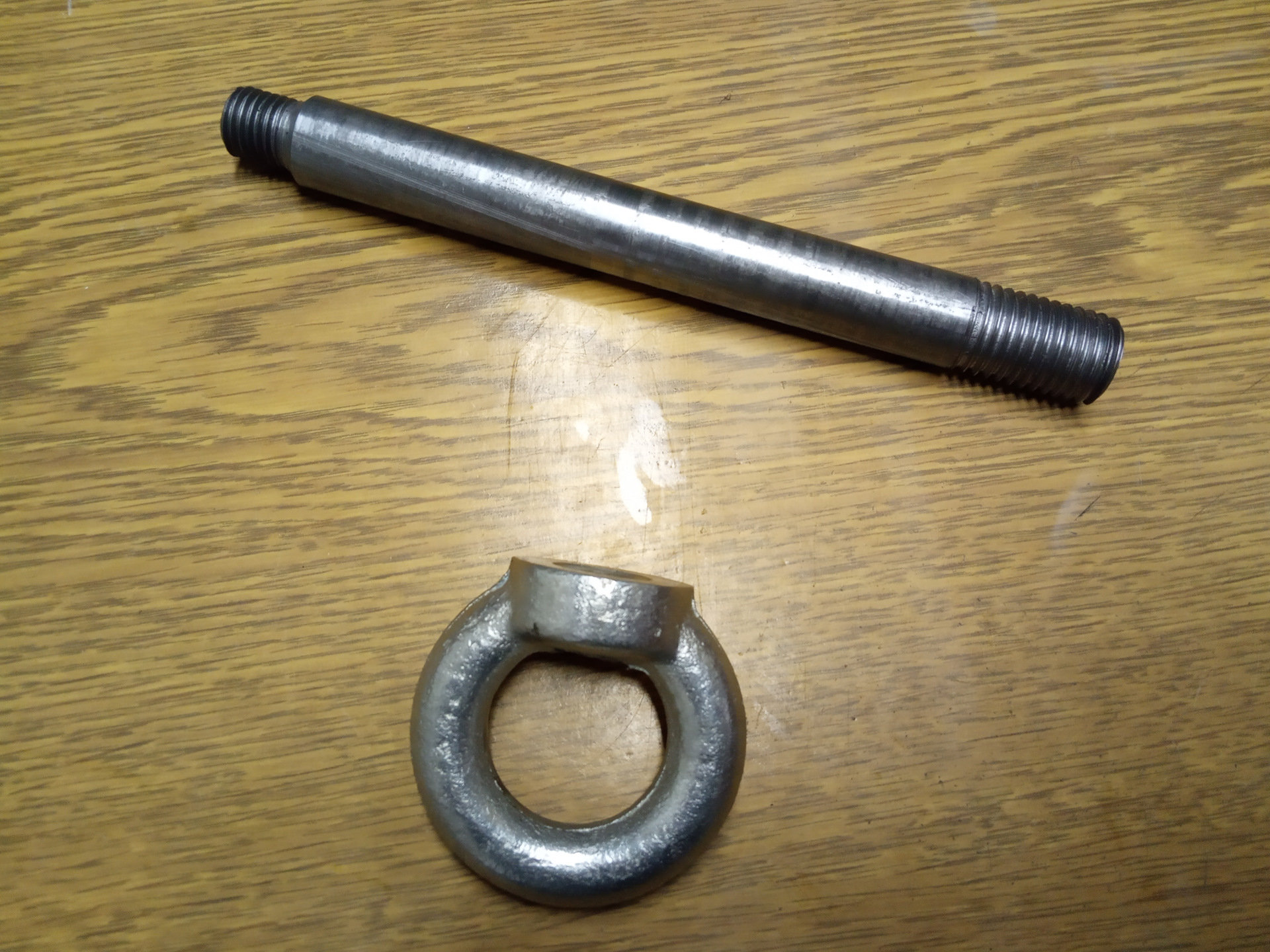

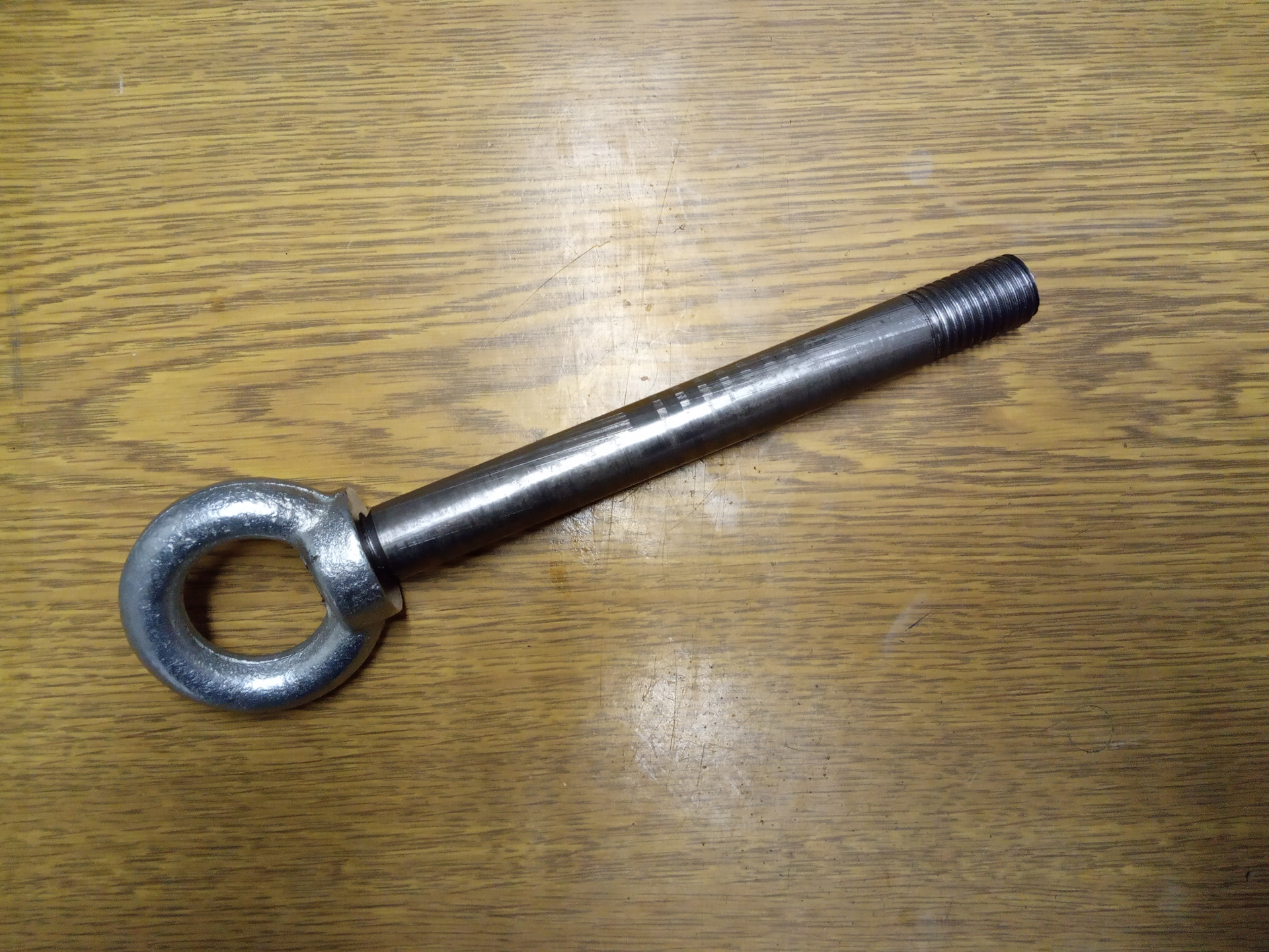

А вот как сделали мне его на заводе, осталось отдать на проверку в раене петли, для этого там сделана фаска и на гальванику …а после дополнить пост уже готовой продукцией…
Дополненной…

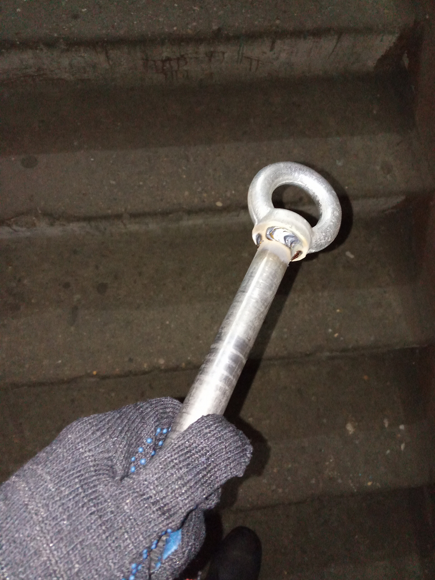

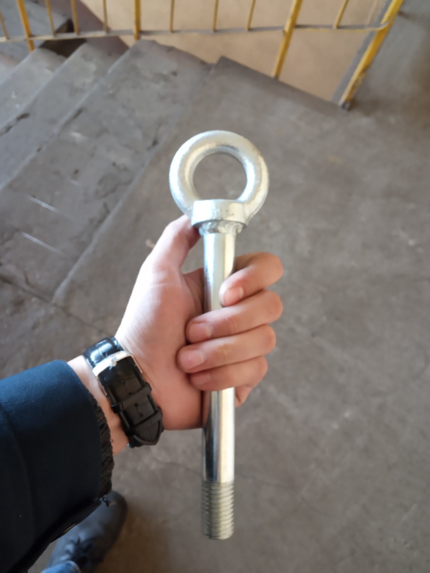

Крюк благополучно доделан, проварен в раене резьбы и покрыт на гальваника, чтобы не ржавел…
По времени вся процедура заняла пару часов…
Всем полных баков и добра…Удачи

РЕЗЬБА КАКАЯ?, КОТОРАЯ В МАШИНУ ВКРУЧИВАЕТСЯ
По чертежу 20 * 2.5

Сегодня лично видел как такой же самодельный вырвало наглухо по резьбе с рено… Я понимаю, что им пользуются раз в год максимум, но безопасность должна быть превыше всего.
Может резьбу в петле лучше проварить? Будет меньше шансов оторвать!
Я завтра и собирался это сделать, как доделаю, тогда и дополню пост, а так да проваривать обязательно нужно!
А сталь подходящая? Ее бы еще в термообработку отдать, раз есть доступ к пром производству.
Сталь 40Х, она и так хорошо себя ведёт, ее проктически не тянет
