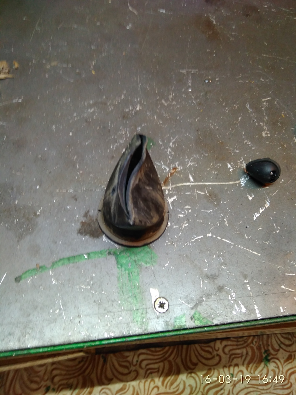

От времени и ультрафиолета пластик жабо тоже пришел в негодность, потрескались и отвалились боковые уши, внешний вид был печальным. Конечно еще напрягает потение стекол, хоть клапана в норме, габажник не завален, вентиляция задней полки хорошая. Фильтр я менял 4 года назад, и сразу сделал ему "крышу" из бутылки, но не во всю длину решетки, при замене жабо решил исправить и это. Как можно делать такое скрытое вредительство, и потом в приорожабо довести его до верха долбодебилизма? Голое жабо при стоимости в 1.5т — полуфабрикат, отсутствуют все резинки… Вот берешь "новую" вещь, а получаешь вроде как плевок — на, по форме похоже, а то, что "это" нельзя просто "взять и поставить" никого не… И пластик просто формованный. В баллоне взял краску по пластику, хорошенько все покрыл, может не будет так быстро стареть. Резинки под поводки дворников перекинул, сливной клапан, уплотнитель на стекло. Ну а как пользоваться этими убогими форсунками? Перенес и их. Из 5л баклажки вырезал полосу, сформовал по решетке над фильтром, закрепил комплектными саморезами. Теперь хоть ни снег, ни дождь, ни мойка не намочат бумагу. Фильтр покрылся пухом паутины и мусора, но внутри был чист, а короб был в слое пыли, т.е. уплотнения в виде поролончика совершенно не работают.
Попутно заменил поводки дворников на 2172, все стало норм, но опять же — на пальце трапеции есть шлицы, а на поводке просто конус, резьба М6, чуть сильнее потянешь и пойдет по бороде.
