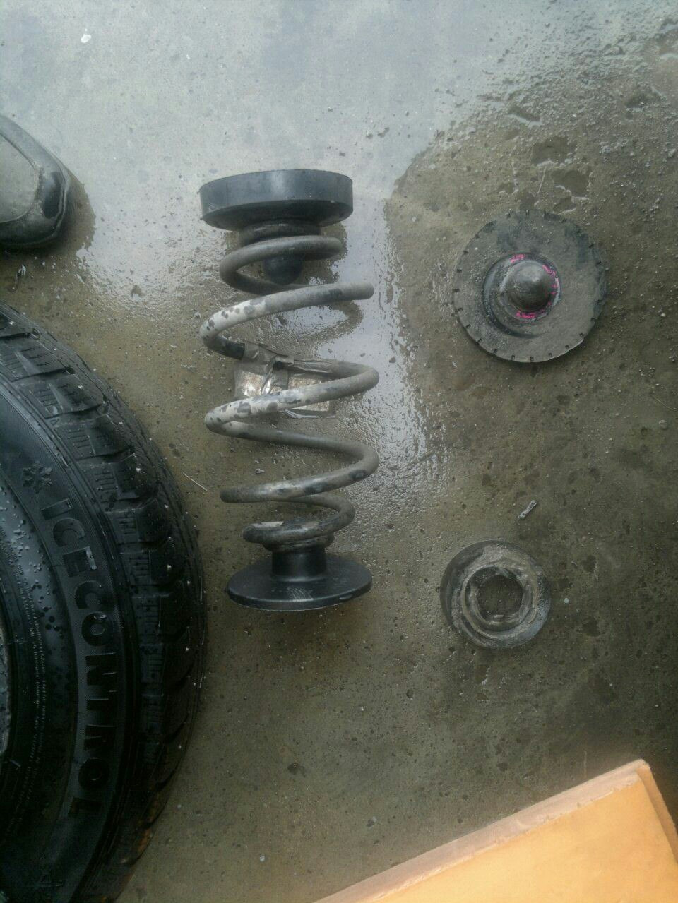

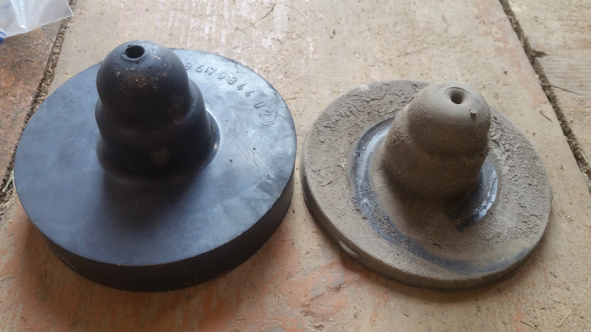

Полистав яндекс и гугл который знает всё… Я обнаружил резиновые проставки под пружины нексия, шанс и т.д не усиленные то бишь завод 0,5 мм-1см. Понял, что вот то, что нужно. Прозвонив магазины, в наличии такого нету, только усиленные, а с усиленными уже имеем дело.
По разборкам прозвонил и нашёл объявления, а при встрече с продавцом оказался давно знакомый с джип сообществ Денис ака wolf665 ( а у него запчасти б.у. на тазы, иномарки). Легкий торг за дешман и я взял проставки под пружины завод около 0,8мм высотой.
Через час всё это дело поставил. В ожидании лучшего, даже переоделся, чтоб по ГСК как ошпаренный в рванине не передвигаться.
По итогу. Расстояние между витков увеличилось значительно. ИИИИИИИИИИИИИИИИИ момент кульминации много буквенного поста, каеф. Всё вернулось на круги своя, мягко, высоко.

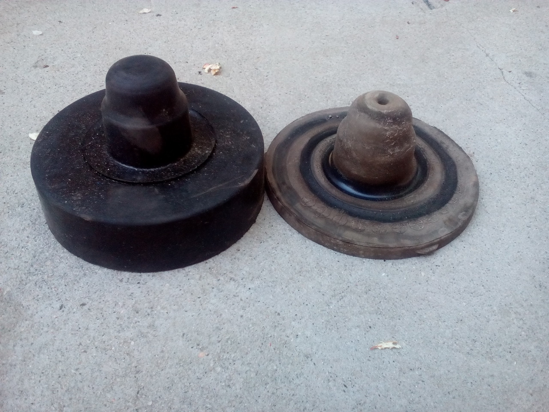

Ошибка была ставить проставки усиленные 3см.
Возможно надо комплексно всё менять и переделывать. К этому приду, но заметно позже.
Ещё не менял амортизаторы, и причин к их замене не вижу. Моя довольна. Если уж экспериментировать с дэу пружинами, то только без стабилизатора и без усиленных проставок!
Фото с интернета, по этому без помидор! Разница очевидна!
